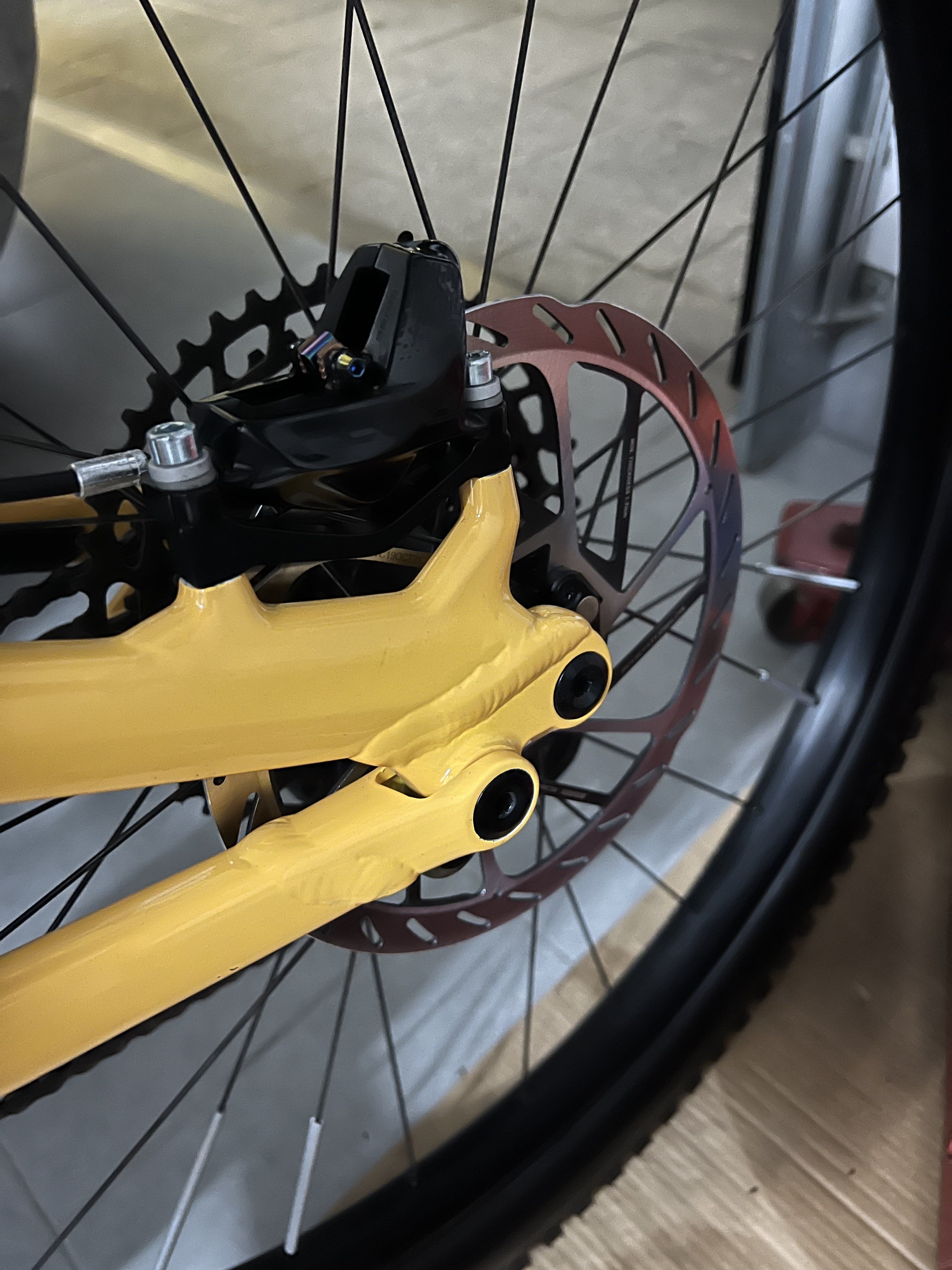

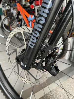

Bin nun stolzer besitzer eines Specialized Turbo Levo 2021. Habe nun die Guide RE bremse auf die Code RSC rainbow edition getauscht. Größe 220/200 vorne zu hinten habe ich so belassen. Hat auch alles problemlos funktioniert bis auf den Postmount Adapter hinten. Hier passten die mitgelieferten rainbow schrauben nicht da zu kurz für der PM Adapter zum durchstecken. Provisorisch silberne aus dem Bauhaus geholt.
Kann ich hinten für die 200mm scheibe mit der Code RSC auch einen adapter verwenden den ich ans Rad schraube und dann den Sattel drauf wie vorne?
Für eure Hilfe wäre ich sehr dankbar
für 203er Scheiben gibts diese Adapter von einigen Herstellern (180 auf 203 )
bei 180 auf 200 hab ich noch nie welche gesehen (nur die mit geschraubten +20)
oder halt die +40 für die grossen Scheiben
