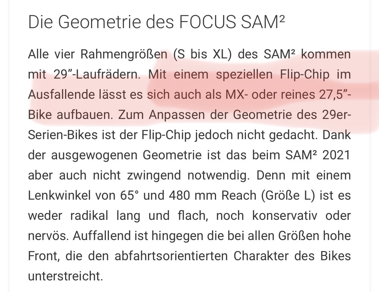

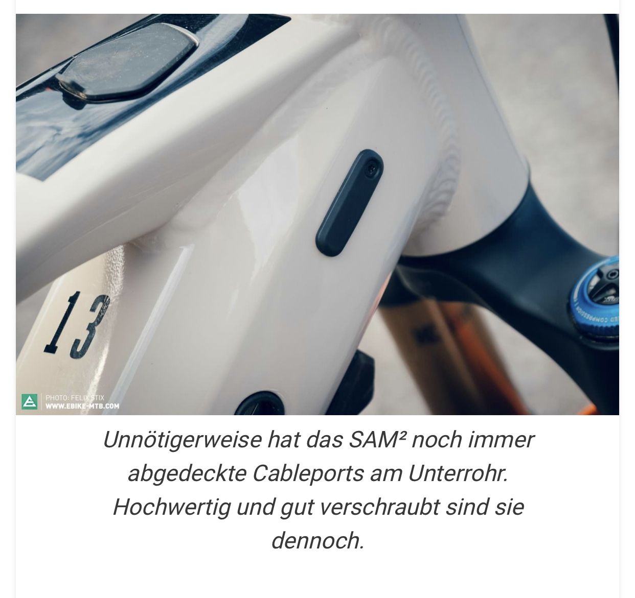

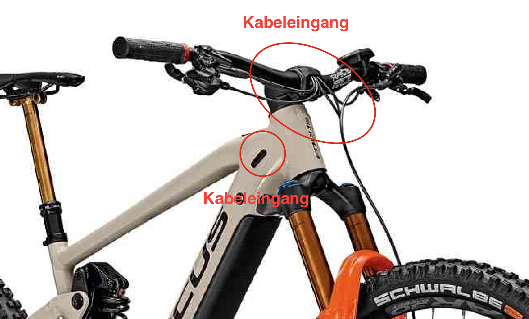

Meinst du das mit Kabeleingang?
Warum willst du das Umbauen...neuen Vorbau und Lenker?
Ich würde das so lassen...sieht doch sauber aus.

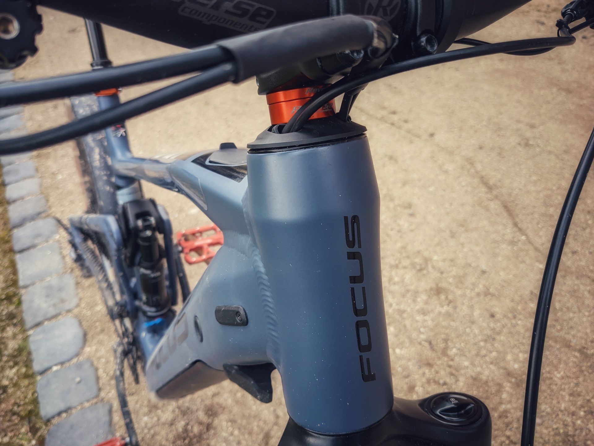

Zur Kabelverlegung:
Durch den Steuersatz:
https://www.emtb-news.de/forum/threads/focus-jam-2020-umbauten.6234/post-118857

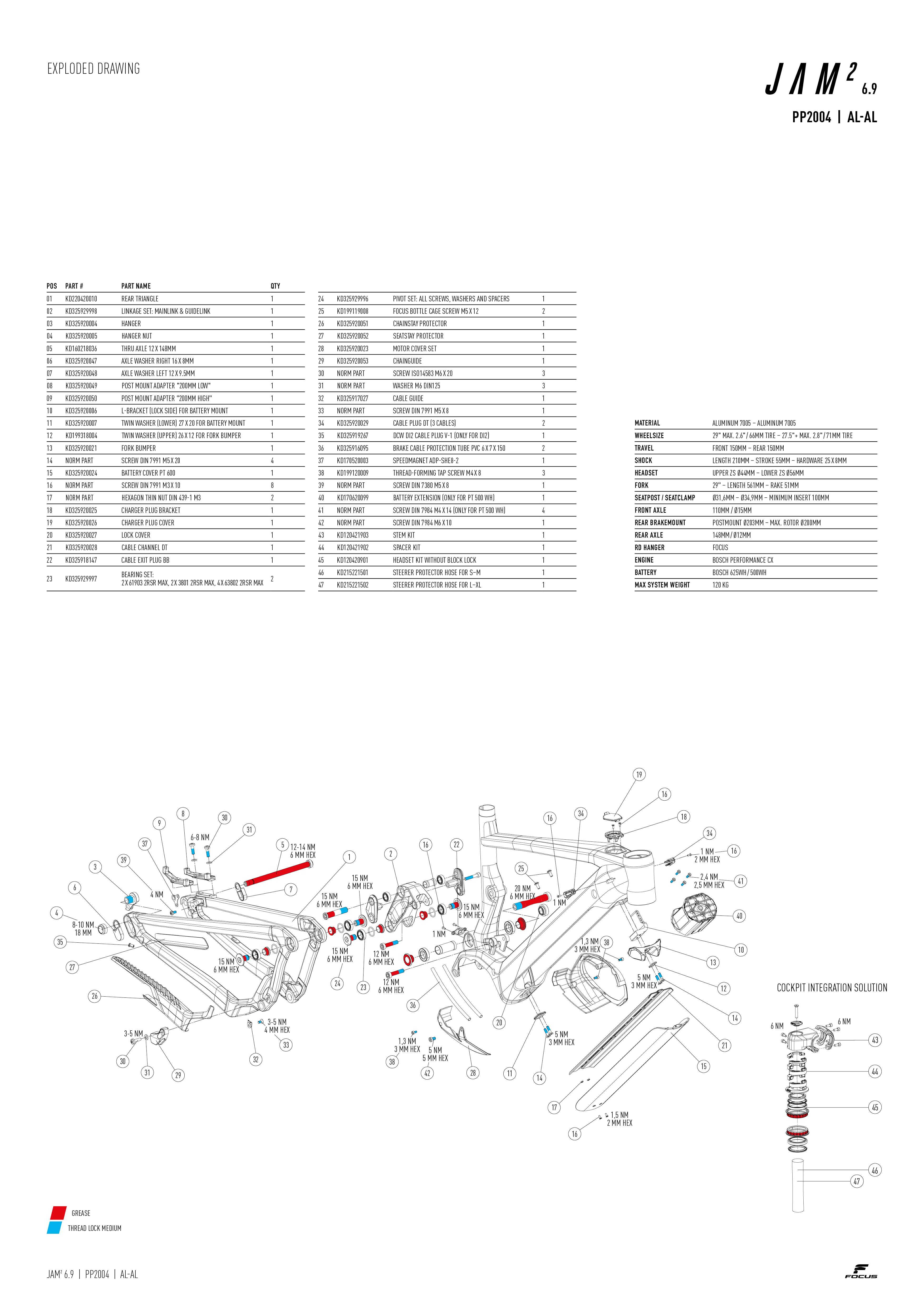

Die Kappen am Rahmen vom SAM² mit Loch kannst du bei Focus nachbestellen. Teilenummer 16 und 34 auf dem JAM² Konzept. Bin mir zu 99% sicher, dass man die auch im SAM verbauen kann.
