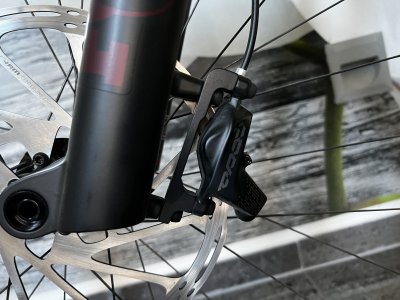

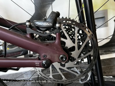

Nun meine Frage - nachdem ich kein Bike Spezialist bin: könnt ihr mir bei der Zusammenstellung der benötigten Bauteile helfen? -> es geht mir speziell um die richtigen Adapter für Gabel und Hinterbau.
Die Gabel: Fox Float X2 Performance Elite
Zielzustand: Magura MT7 mit 203 Bremsscheiben vorne und hinten - also genau das Setup wie es auch das S-Works hat.
Fotos vom derzeitigen Setup im Anhang. 🙂
Vielen Dank um eure Bemühungen!

@DavidST
warum willst du vorne den Durchmesser reduzieren ?
Im Prinzip brauchst du nur andere Scheiben und einen Satz MT7
