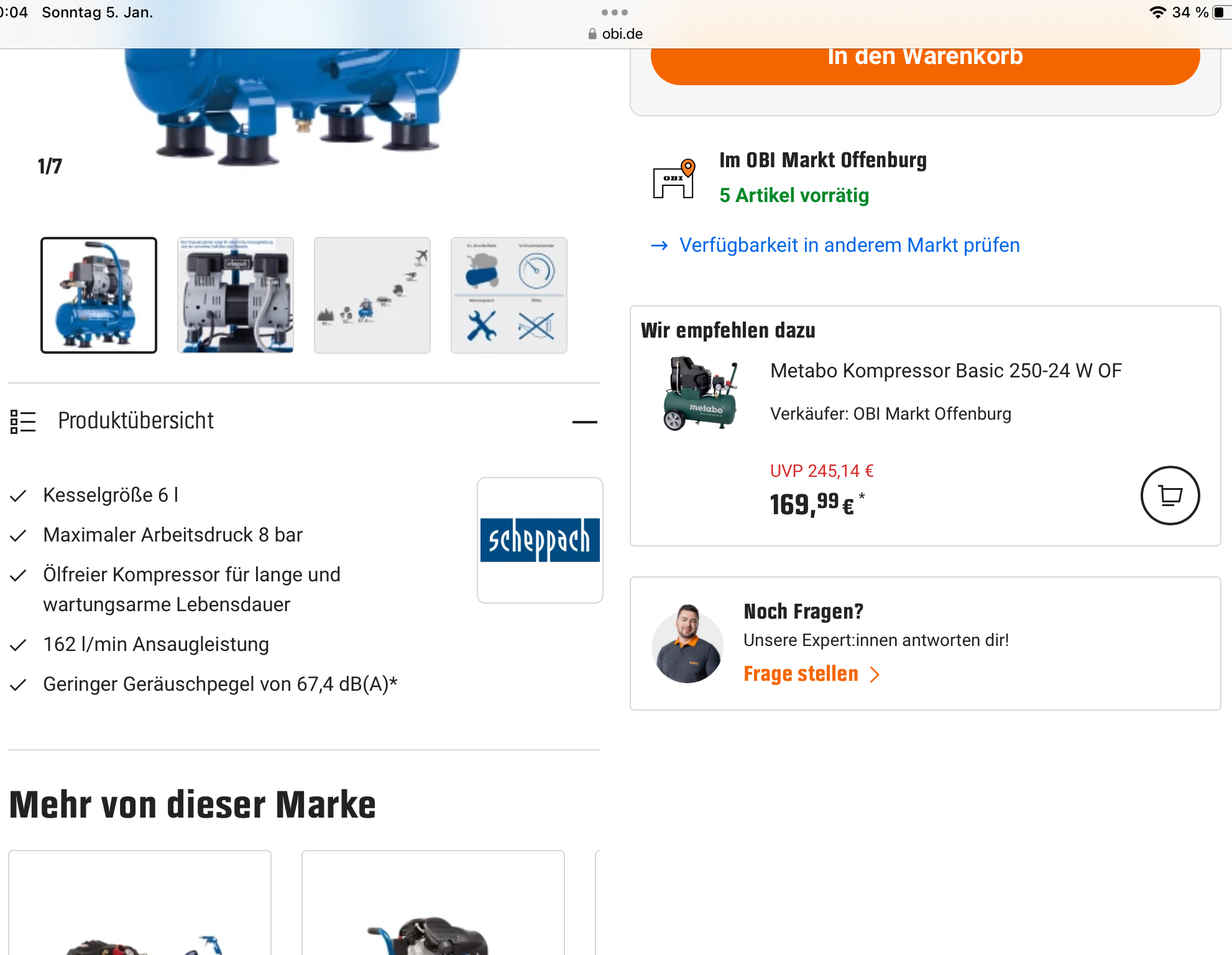

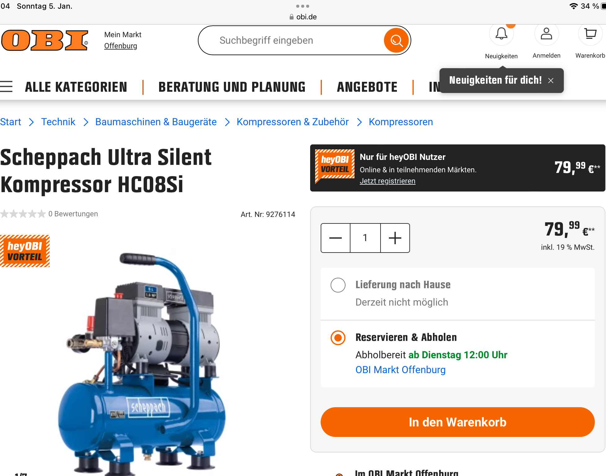

Genau den habe ich vor zwei Tagen im Obi mit für 80€ und bin sehr zufrieden, bei drei Rädern / 6 Reifen beim Winterservice die Dichtflüssigkeit gewechselt/ergänzt und da lohnt es sich wirklich.
Lg
Sicher, dass es der war?
Wenn ja, sag' mal bitte an wo. ;)
Obi. In Offenburg hat noch 6 Stück vorrätig gehabt, jetzt noch fünf ;-)
Lg
