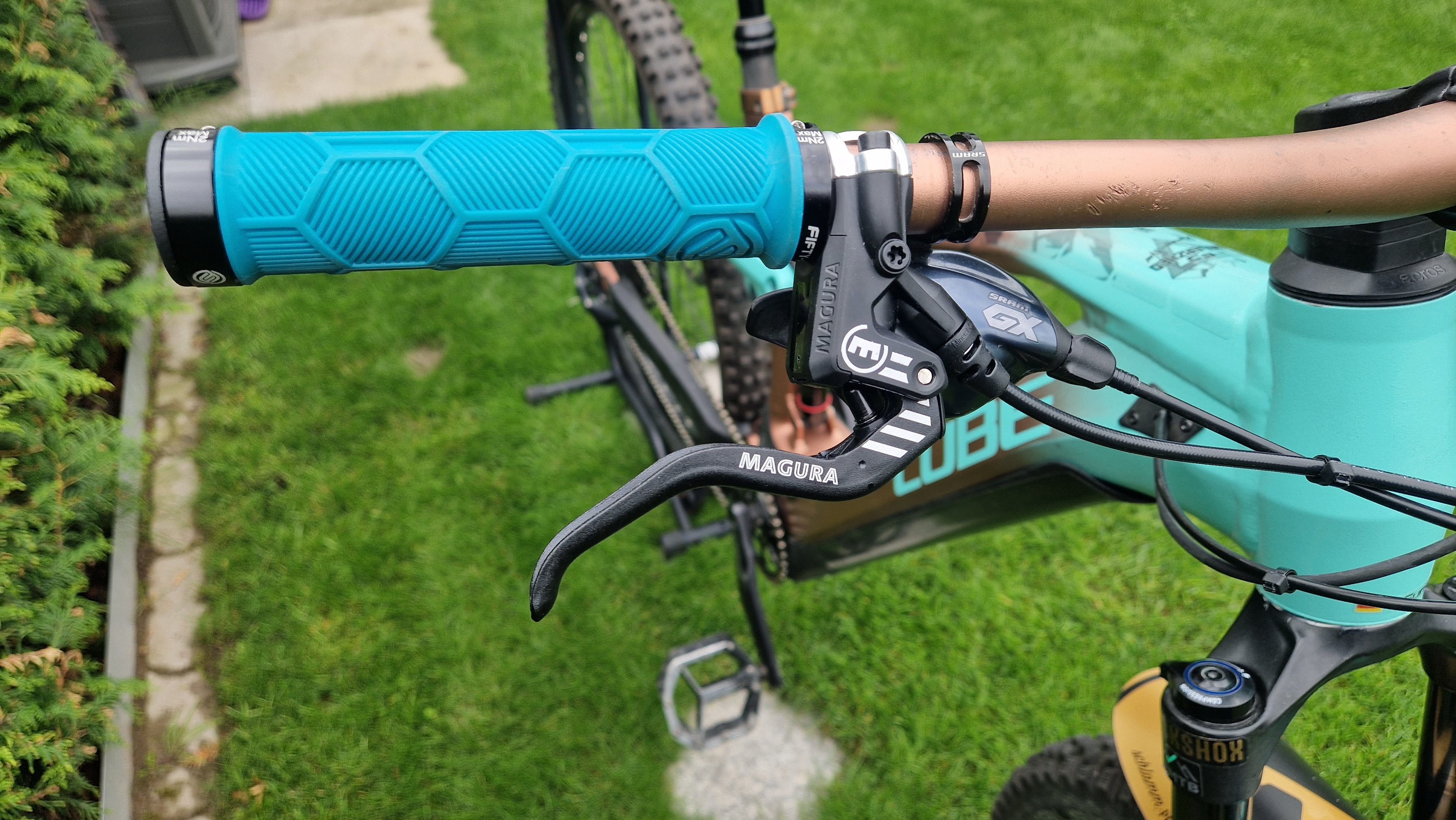

Nach meinem ersten Versuch (erster Versuch), wurde mir die Farbkombi langweilig. Etwas neues musste her. Es sollte "fresh" aussehen. Also entschied ich mich für die Kombination aus Kupfer und Mint. Und da sowieso alles auseinandergebaut wurde, hab ich mir dabei auch eine neue Bremsanlage von Magura gegönnt (MT5).

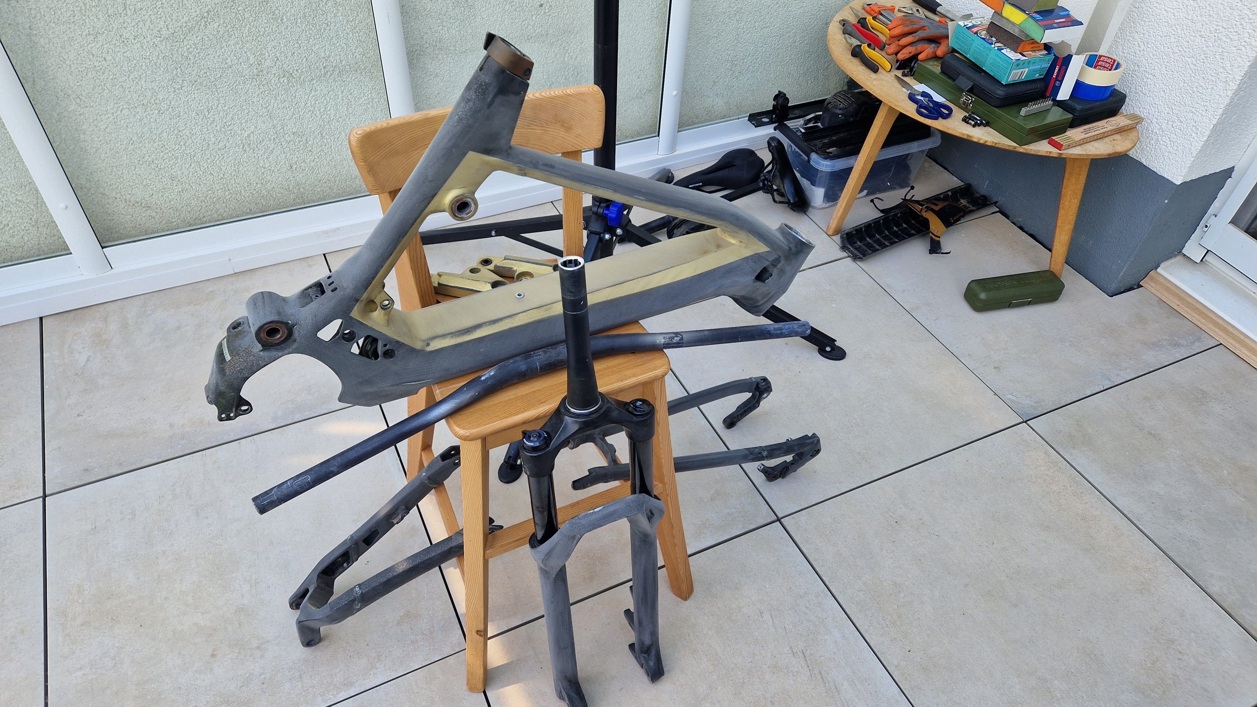

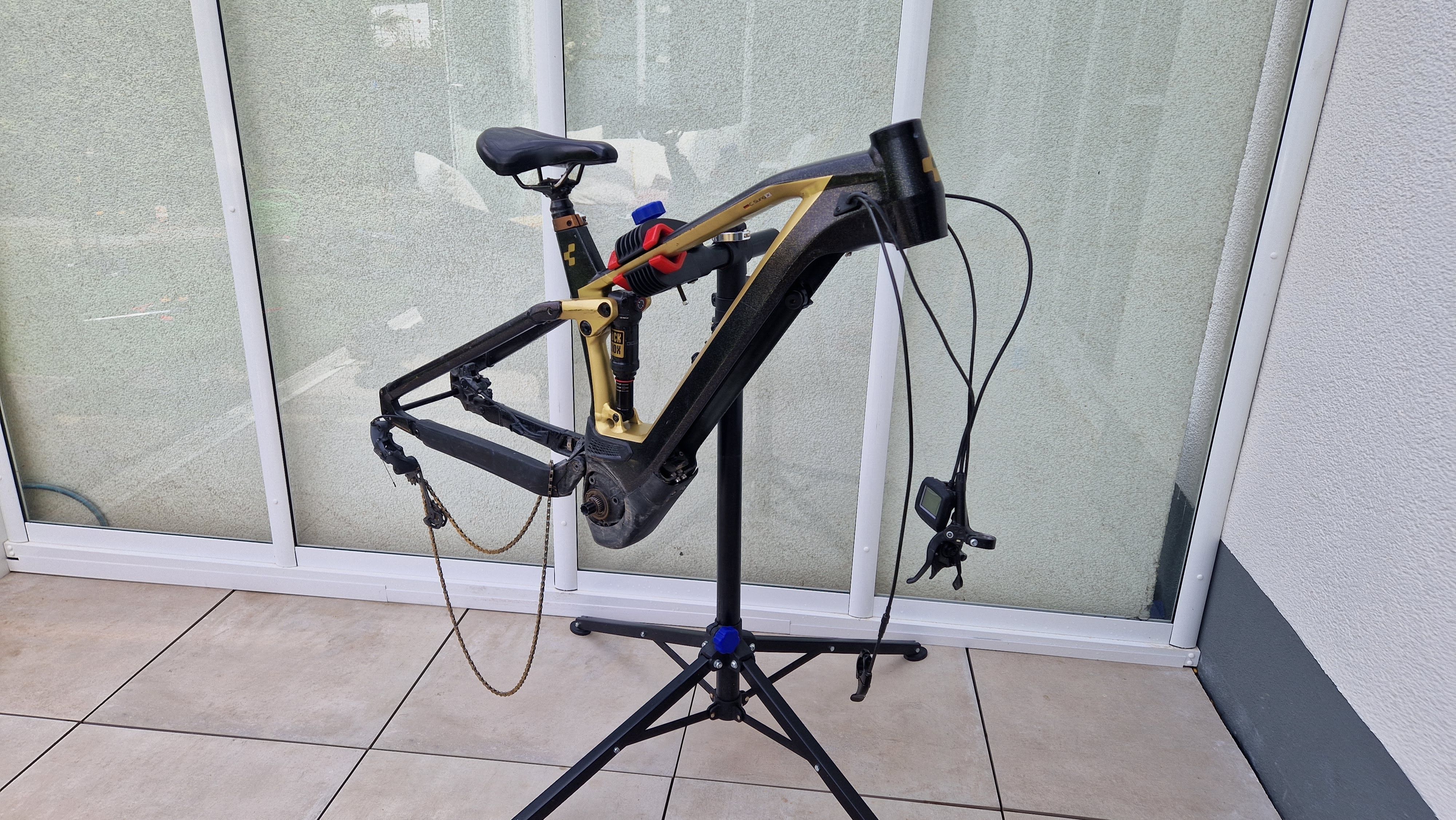

Demontage aller Teile:

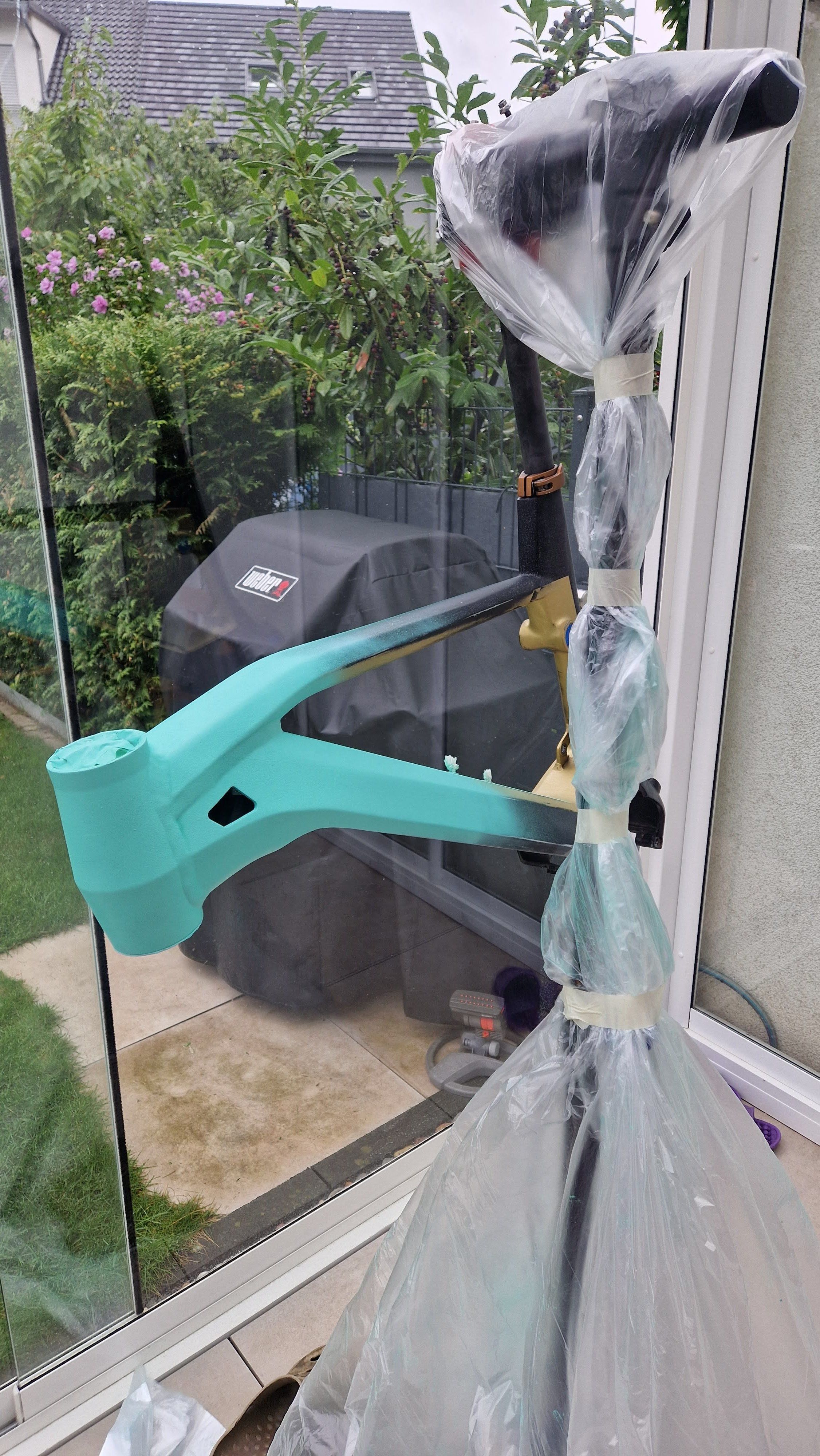

Grundfarbe für das Steuerrohr und den späteren Schriftzug aufgetragen:

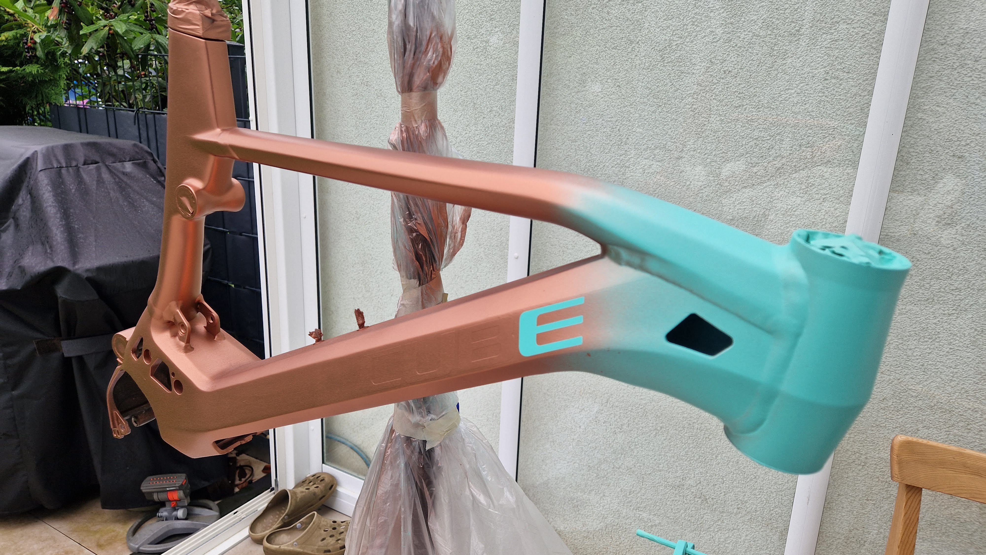

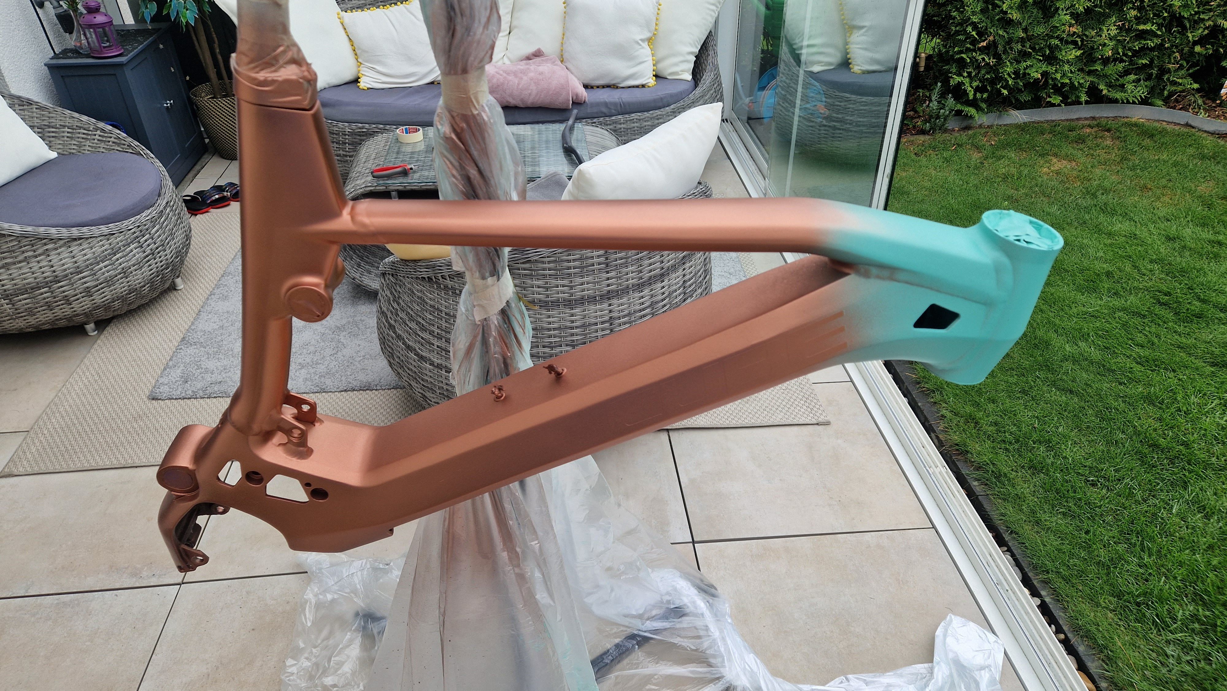

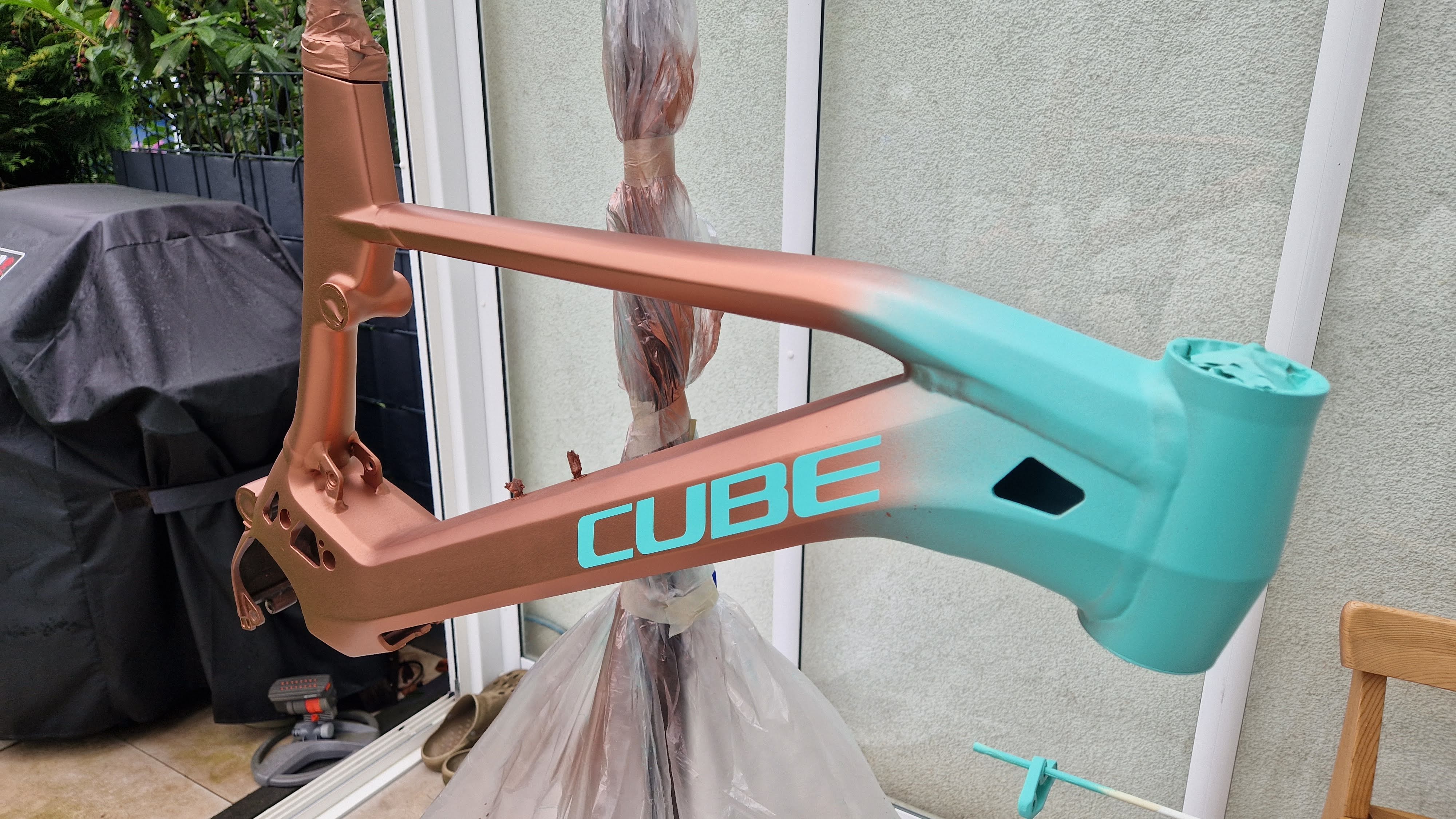

Den Rest vom Rahmen und auch den Hinterbau, in Kupfer lackiert. Dabei versucht, ein "fading" hinzubekommen:
Nach dem Trocknen, den Schriftzug abgezogen:

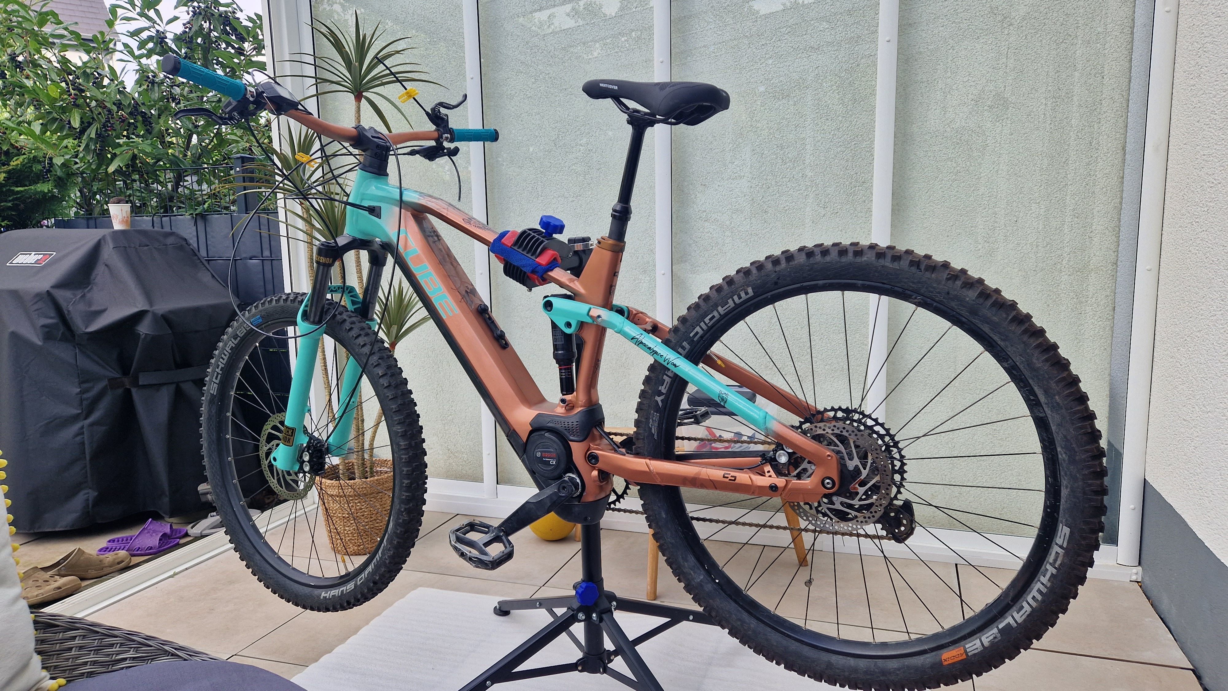

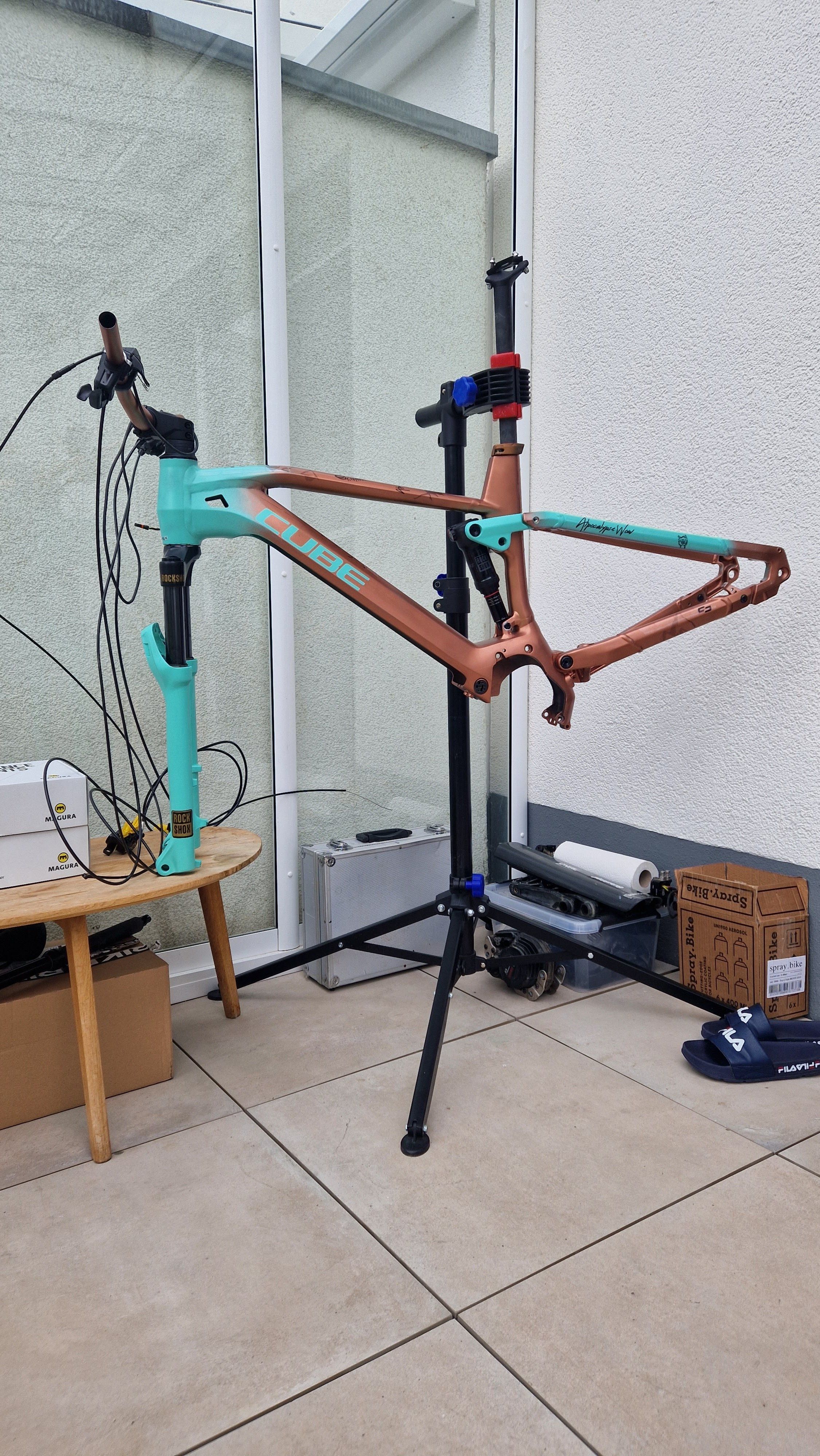

Und schon gings wieder an den Zusammenbau:

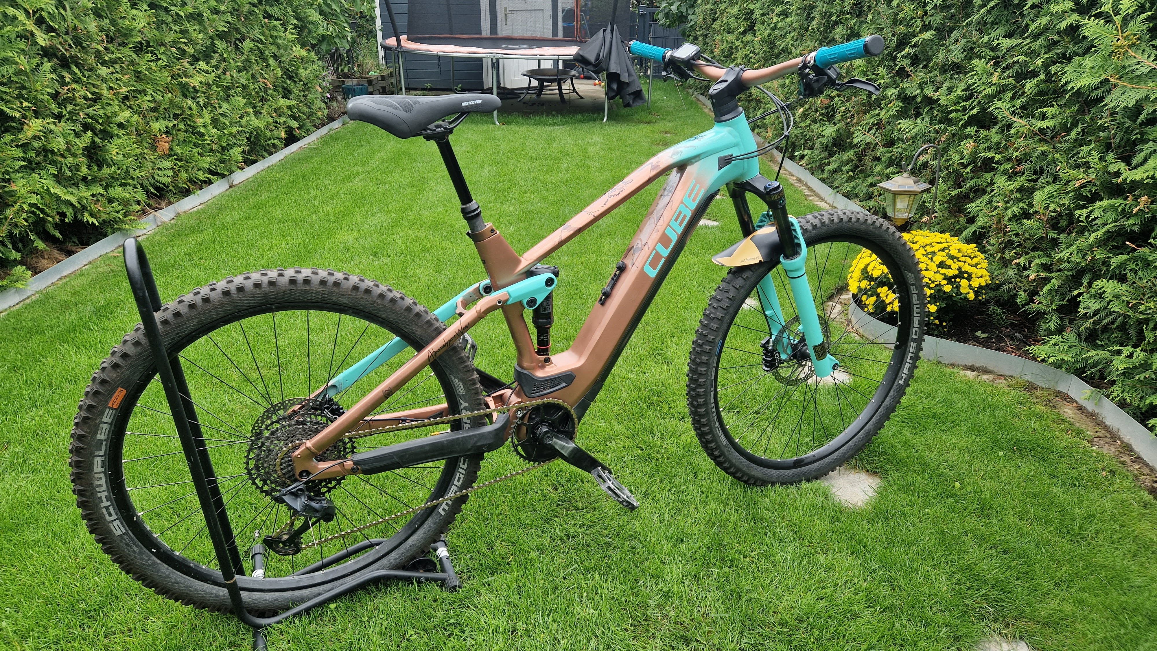

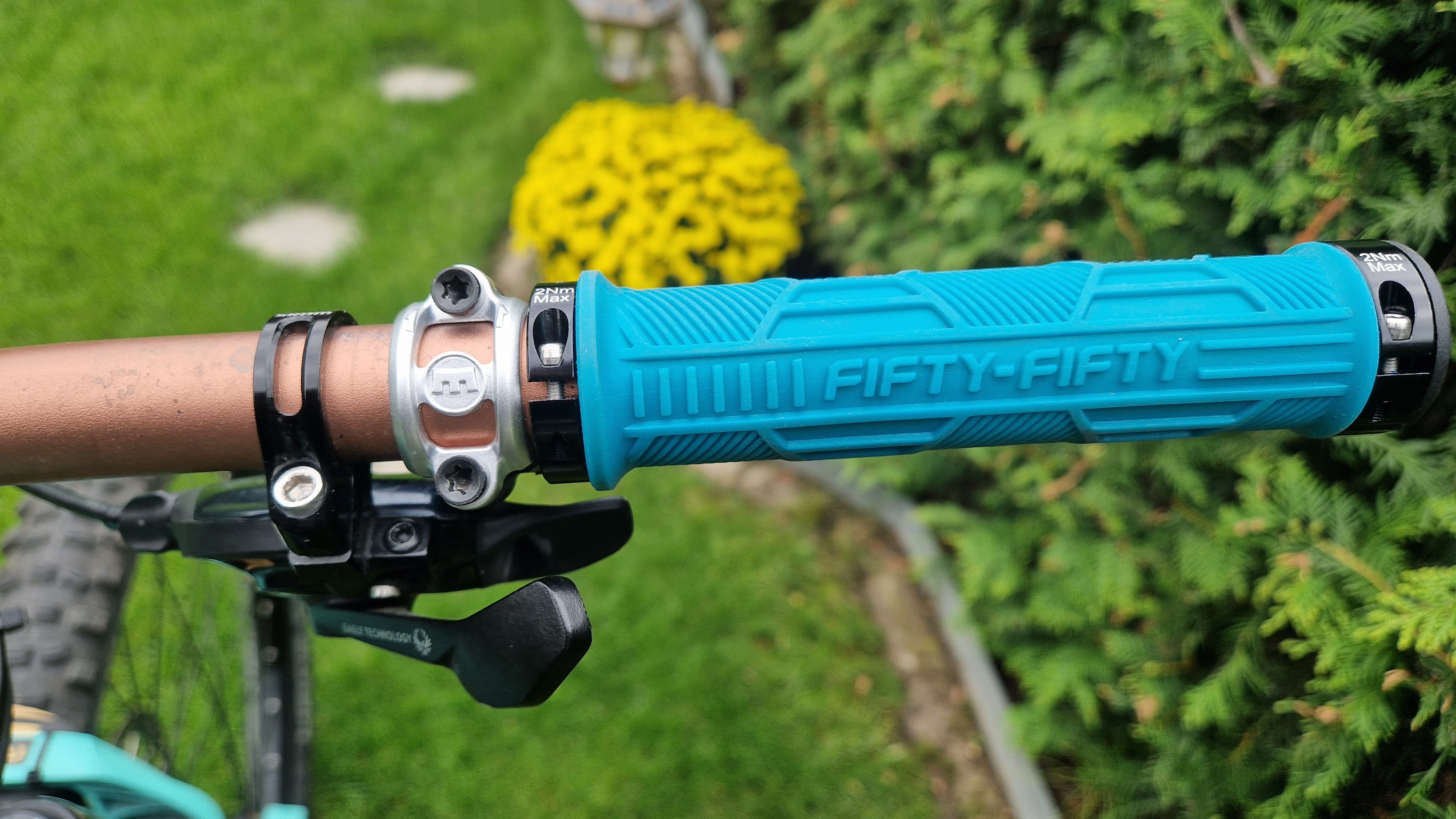

Fertig:
Fertig:
