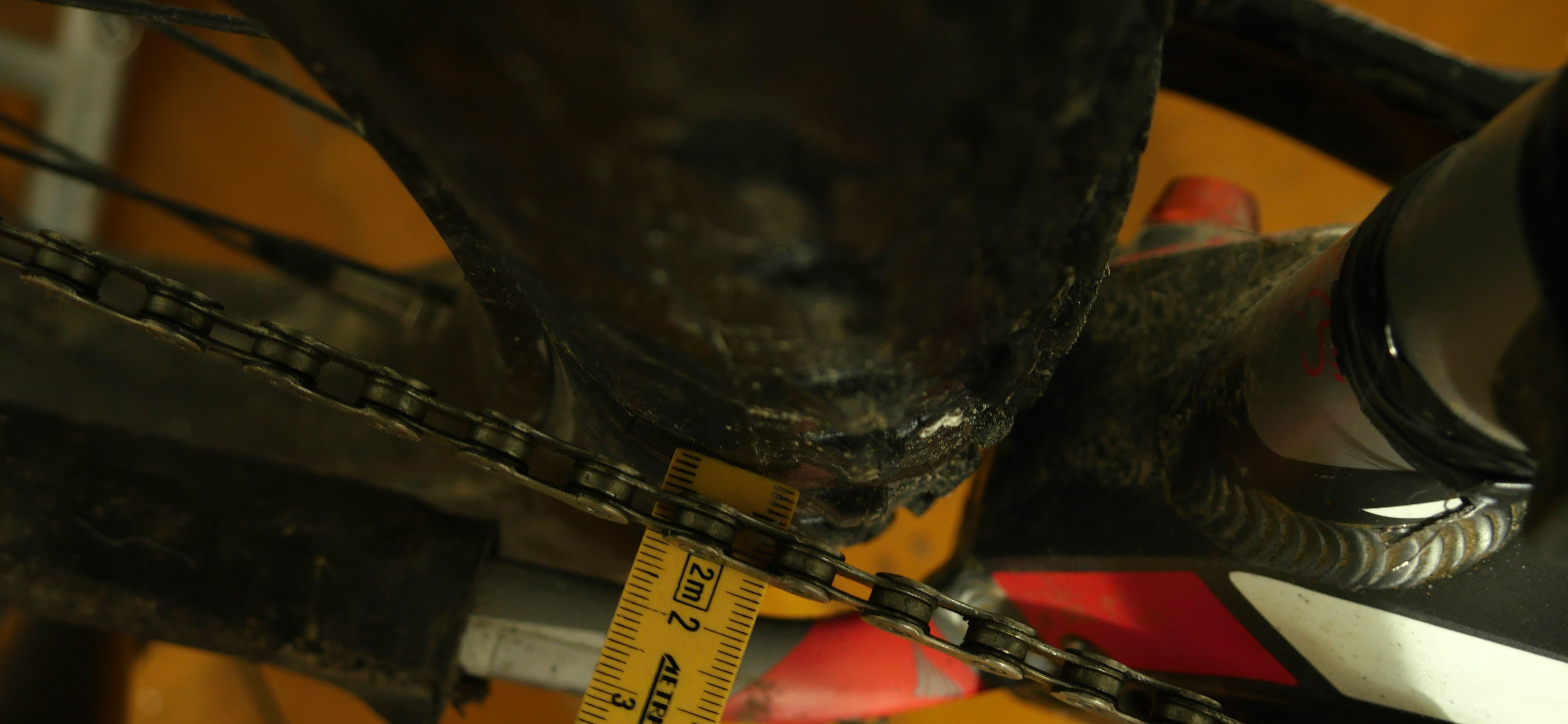

Für die SDURO Fullies habe ich allerdings auch schon was anderes gehört. Aber auch ins HT kriegst du einen echten 2,8er hinten nicht rein. Bei meinem Vee Trax Fatty (ich glaube, der hat 2,6 oder so) ist zur Kette hin nur minimal Platz, ca. 0,5cm, allerdings sitzt der auf der i45 scraper.

edit Hatte sogar noch ein Foto
