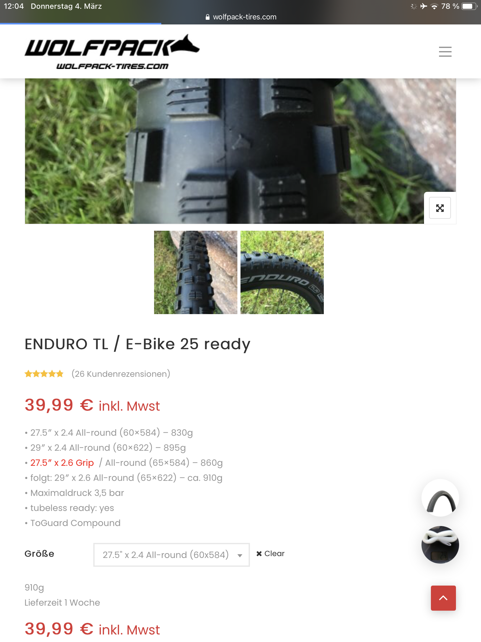

Kannst du mir mal die Reifen verlinken, die du fährst? (Also die Wolfpack Enduro). Welche Reifenbreite fährst du vorne und hinten jeweils?
Danke dir.
Danke dir.
https://wolfpack-tires.com/produkt/enduro/

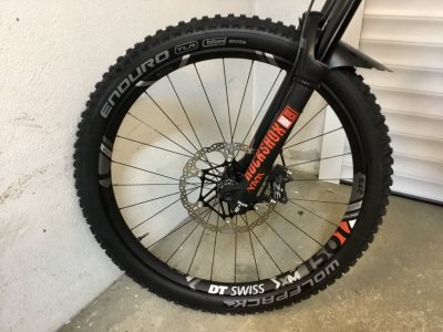

Ich fahre am NOX Helium die WP Enduro in 29x2.4“ Allround vorne und in 27.5x2.4“ Allround hinten.
Am Quantor Dampfhammer sind 2x WP Enduro in 29x2.4“ Allround drauf.
Am Bionicon Edison hinten ein 27.5“ WP Trail 2.4“ Allround.

Ok, 2.4 reicht bei dir also für Vorne und Hinten? Aktuell hab ich 2.4 hinten und 2.5 vorne, teilweise gehen die Empfehlungen aber auch zu Vorne 2.4 und Hinten 2.6.

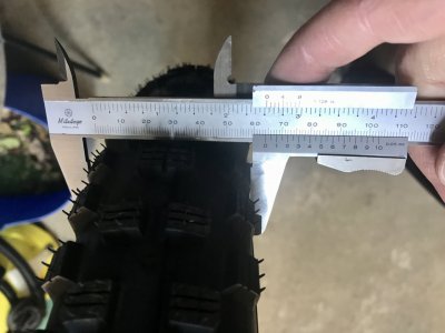

Würdet ihr den Unterschied 2,5 auf 2,6 vernachlässigen?
Es heißt, auf ner 30mm Felge sind beide ziemlich gleich breit, nur bildet sich die Seite schöner aus und hat durch mehr Volumen bessere Dämpfung.

Unterschied 2.5 und 2.6 ist, der 2.6 ist flacher dann hast mehr grip auf der Fläche.
2.5 ist dann verständlicherweise runder und rollt besser.
