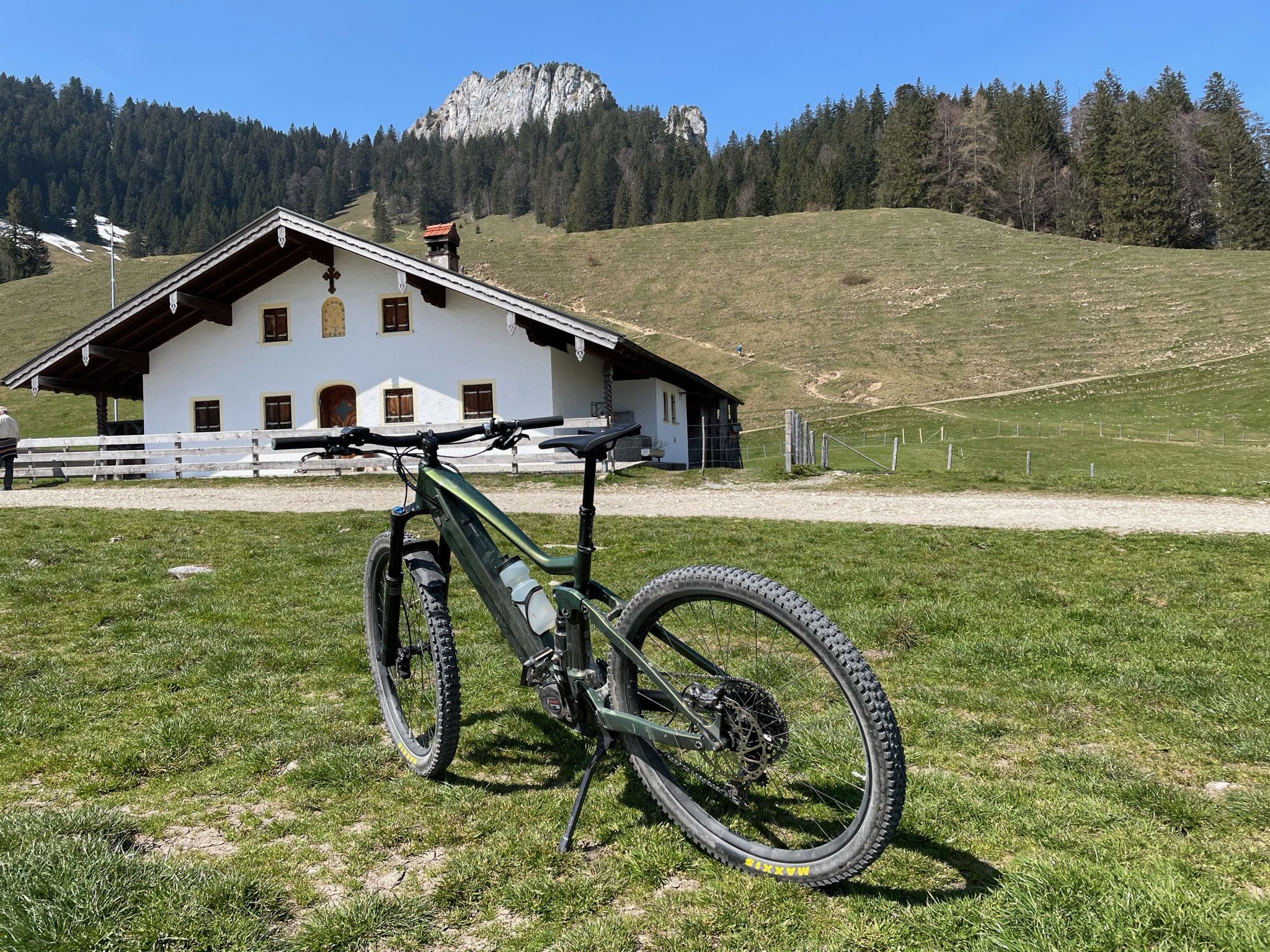

- Continental Der Baron 2.4 Apex V/H für mein neues Orbea Rise, möglichst viel Grip bei möglichst wenig Gewicht :)
