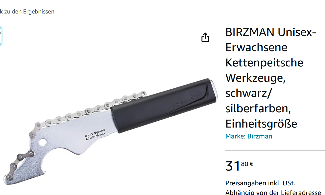

Rainbowkette an der Peitsche kannst du ja selbst nachrüsten

Birzman taugt anscheinend auch für BDSM Spiele.

Nur mal so am Rande ... ich finde Kettenpeitschen ziemlich ungünstig in der Handhabung - es sei denn, man ist professioneller Schrauber und nutzt so ein Teil täglich. Deutlich einfacher geht das mit so ner Zange.

Kettenpeitsche hab ich eine von Decathlon, für den 08/15 Job langt auch die.
