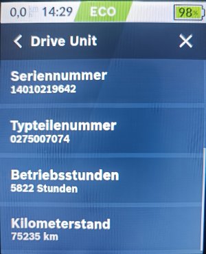

Im März 2023 wurde der Akku bei ca.50000 km ausgelesen. Der 625-er Akku hat nach 278 Volladungen eine Kapazität von 92,6 %, bzw. 579 Wh. Ich bin selbst überrascht von der Langlebigkeit der Komponenten.

In 2 Jahren und 8 Monate 75Tkm :hushedface: bist du Rentner ? Hast du noch Zeit für irgend etwas anderes ?

Hier die technischen Daten der Drive Unit; abfotografiert vom serienmäßig verbauten Nyon 2. Insider werden anhand dieser Daten das Baujahr und den Motortyp herausfinden.
Ja, ich bin Rentner, 64 Jahre alt, und ein bisschen verrückt!
Du fährst täglich Sommer wie Winter mehr als 6 Stunden mit dem Rad? - oder habe ich mich verrechnet
boahh - das ist echt gewaltig - alle Achtung!
