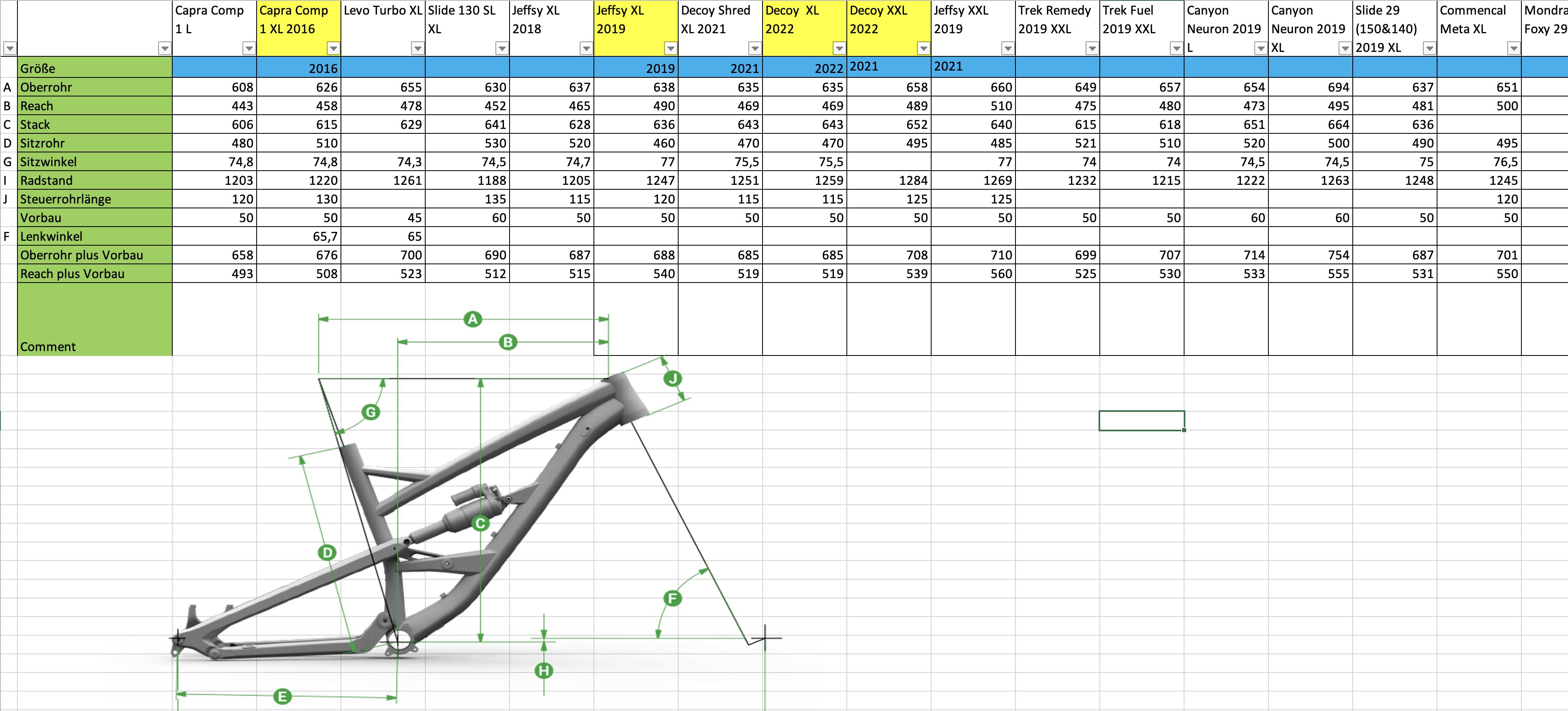

zunächst einmal ein herzliches Danke an Radix! Ich war bei ihm zu Besuch und habe sein Decoy XXL probe gesessen. Im Prinzip würde ich auch auf ein XXL passen, so dramatisch riesig ist das Rad nicht, aber Radix hat schon einen kurzen Vorbau verbaut und auch den Sattel ziemlich weit vorne und wie er geschrieben die Sattelstütze ziemlich weit drin. Vom den Erfahren mit dem sehr langen Jeffsy XXL habe ich mich entschieden, dass ich beim XL bleiben werde (zurückschicken geht ja immer noch). Sollte ich eventuell eine 200er Sattelstütze einbauen, brauche ich das kürzere Sattelrohr vom XL damit der eingefahrene Sattel deutlich niedriger steht für Bergabfahrten. Also:
1. Oberrohr plus Vorbau ist (wg. des kürzeren Vorbaus) identisch mit dem XL: 685mm (identisch zum Jeffsy XL 688mm), passt also perfekt.
2. Sattelstütze kürzer (Vorteil bei potentieller 200er Stütze)
3. Reach ist kurz (469mm), aber immer noch 1cm länger als bei meinem Capra XL 2016 (458mm) und das bin ich am Sonntag noch gefahren ohne Probleme, im Gegenteil mit viel Spaß :)
4. Radix meinte auch es wäre für ihn in technischen wendigen Abfahrten schon ein ziemliches Schiff daher könnte er sich auch ein XL vorstellen
Habe euch im Anhang mal meine kleine Zahlensammlung (gelb markierten sind die 4, die ich gerade vergleiche) anhängt, als kleiner Vergleich der Geometrien. Bitte wie immer ohne Gewähr!
