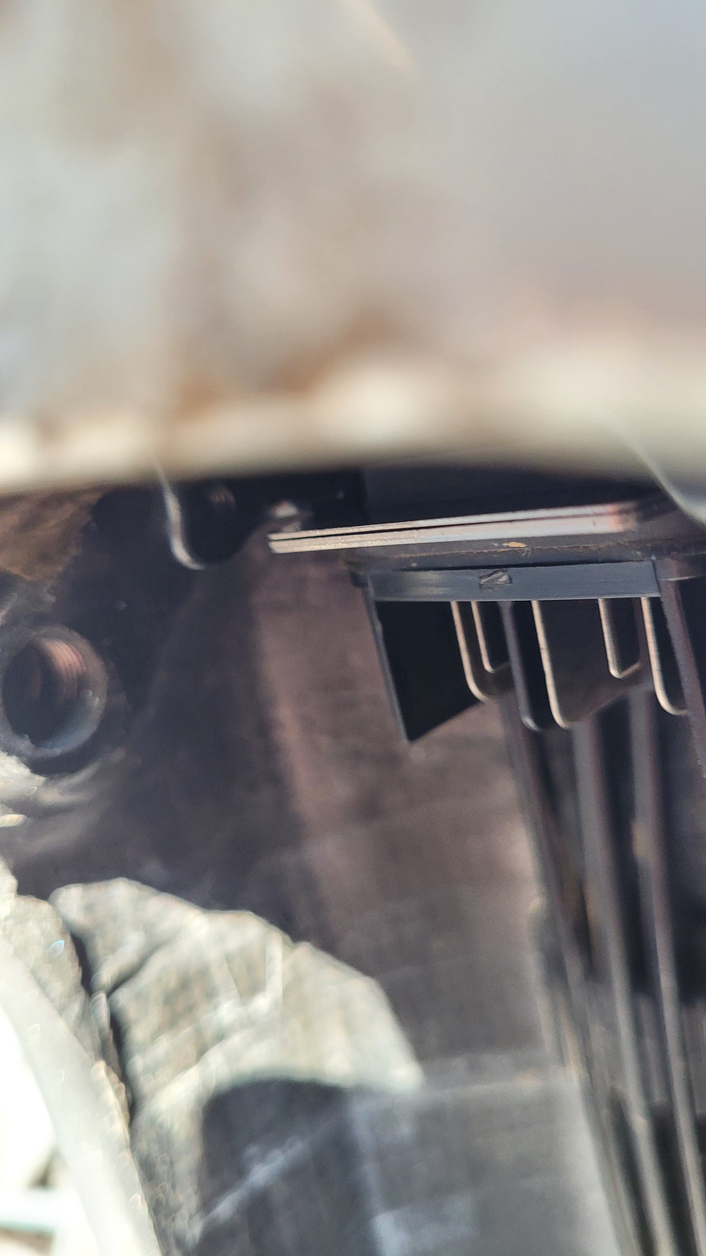

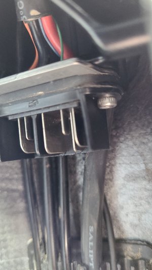

Hey habe auch schon woanders gelesen das nichts mehr ging, hing im Startbildschirm und als der Akku bei YT das Update bekommen hat lief alles wieder. Hoffe das Hilft dir weiter!
Re: YT Decoy
Hab meins zurück und das Problem scheint behoben zu sein. Zwei fahrten bisher. Nur die Info bekommen: Software Update für den Akku. Hoffe es hält 🙏
Wäre mal interessant zu wissen, weshalb ein Update dafür notwendig ist.
Das hieße ja, dass die aktuelle Software Probleme macht.
Vielleicht hast du mehr Glück. Trotz Software Update ist mein System wieder ausgefallen. Aktuell rechne ich wieder nur mit einem weiteren "update".
War mehr als ein Akku Update hab ich gerade festgestellt. Bei der Halterung für die Kontakte wurde eine silberne Platte hinzugefügt
