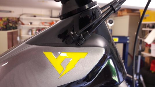

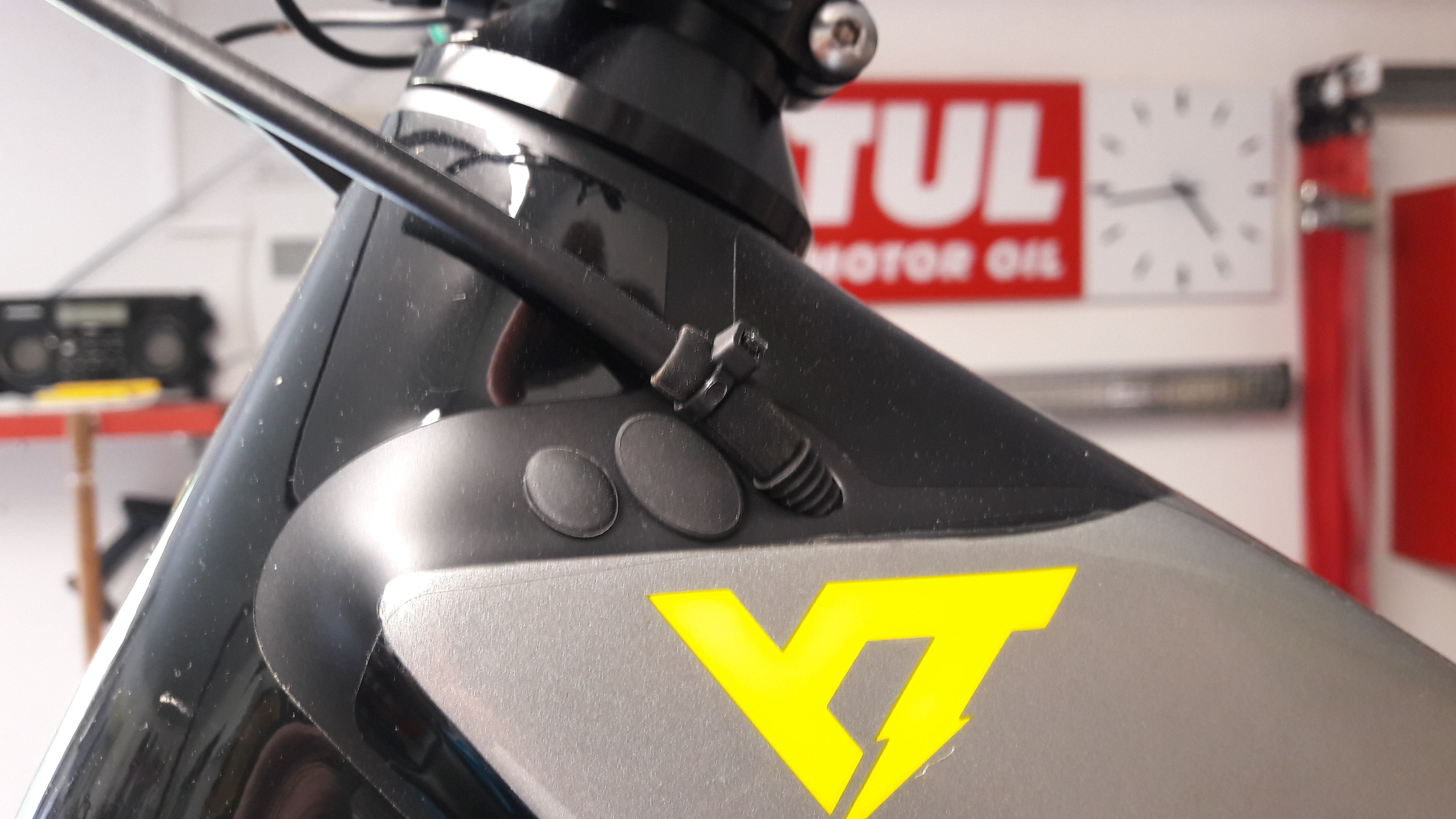

Hast du davon vielleicht mal ein Foto? Die Kabeltüllen sind sowas von schrecklich!
Wenn du die Kabelbinder befestigst, dann bitte etwas Druck Richtung Rahmen auf die Tüllen geben.
Damit dichten die Tüllen besser ab und sie rutschen nicht mehr aus den Durchführungen.
Vor einiger Zeit hatte ich die Gabel zum kleinen Service ausgebaut - nach meiner Erinnerung kommt man dann gut von innen an die Tüllen.
Spontane Idee: kann sein das man die Kabelbinder auch innen montieren kann (also nicht sichtbar).
