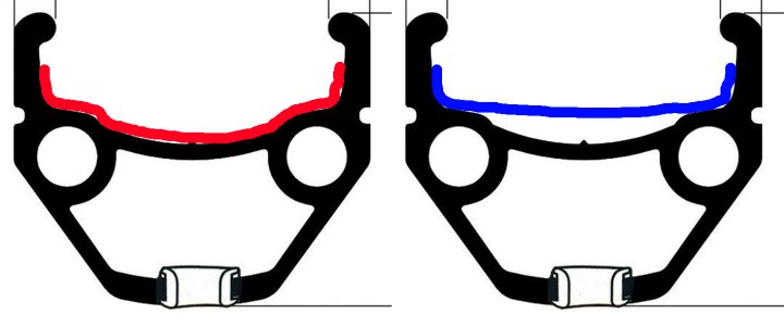

Habe gestern versucht, mein Decoy Comp auf Tubeless umzustellen mittels dem Milkit System. Da ich bisher ca. 2.500 km mit Schlauch gefahren bin, wollte ich sicherheitshalber des Felgenband der vorbereiteten E13 Felgen erneuern.
Passenden Felgenbänder hab ich natürlich besorgt ( 32 & 37 mm) ... Leider bekomme ich, bei einem Test ohne Milch das Milkit Ventil nicht dicht. Hat jemand erfahrungen mit dem System? Kann ich beim einkleben des Felgenbandes einen Fehler gemacht haben? Überlappung von je 2 Speichen ab Ventilloch ist da. Kann es sein, dass ich das Felgenband zwingend ins Felgentiefbett kleben muss wie hier in rot zu sehen und blau dementsprechend der Grund für die am Ventil entweichende Luft ist?

Es war sich ein Fehler das E13 Band zu entfernen, dieses sitzt nämlich richtig gut. Ss ist immer gut, das Band möglichst tief ins Bett zu ziehen, ist aber sicher nicht der Grund für die Undichtigkeit am Ventil. Ist das Felgenband vielleicht beim Durchstechen eingerissen? Ansonsten einfach das Ventil so fest einschrauben, wie du es per Hand kannst. Dann Dichtmilch rein, aufpumpen und mit dem Ventil nach unten stehen lassen. über Nacht sollte es dann auf jeden Fall dicht sein.
schon richtig... Ich hatte halt Bedenken, da ich in den letzten 1,5 Jahren schon diverse Platzer, Durchstecher, etc hatte und dementsprechend auch gut an der Felge gearbeitet hab, dass das Band nicht mehr richtig Dicht war. daher die neue Klebung... Das Felgenband am Ventil hatte ich auch iunter Verdacht; würde ich aber jetzt ausschließen. Hab zur Kontrolle nochmals eine Lage überklebt und mit dem Ventil durchstochen....
Ventil hab ich mit Hand so fest wie möglich angezogen.
Hatte gestern jetzt nurn nen "Trockentest" ohne Milch gefahren. Dann werd ich heute mal mit Milch versuchen...
