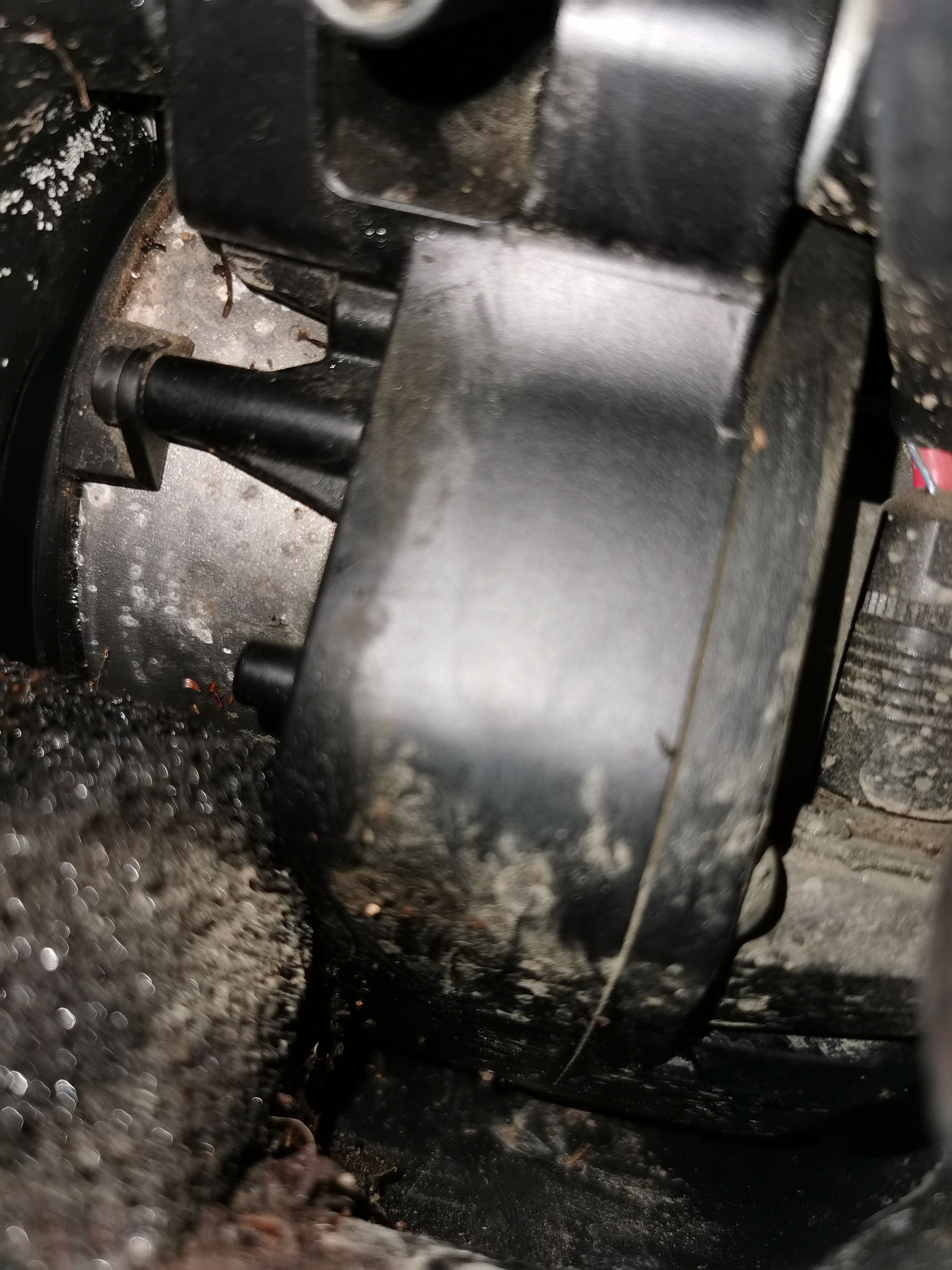

Man könnte mal die ganzen Lager prüfen ob Verdreckt, Spiel oder Defekt. (Steuersatz und Hinterbaulager)Hat jemand einen Tipp für mich?
Mein Decoy 29pro knackst wenn ich mein Gewicht auf die Seite verlagere. Beim einfedern wenn ich gerade am bike sitze / stehe passt alles. Hab schon alles massiv nachgeschmiert - bekomm es nicht weg.... ansonsten läuft das Gerät 1a.
Das kommt garantiert vom waschen..
