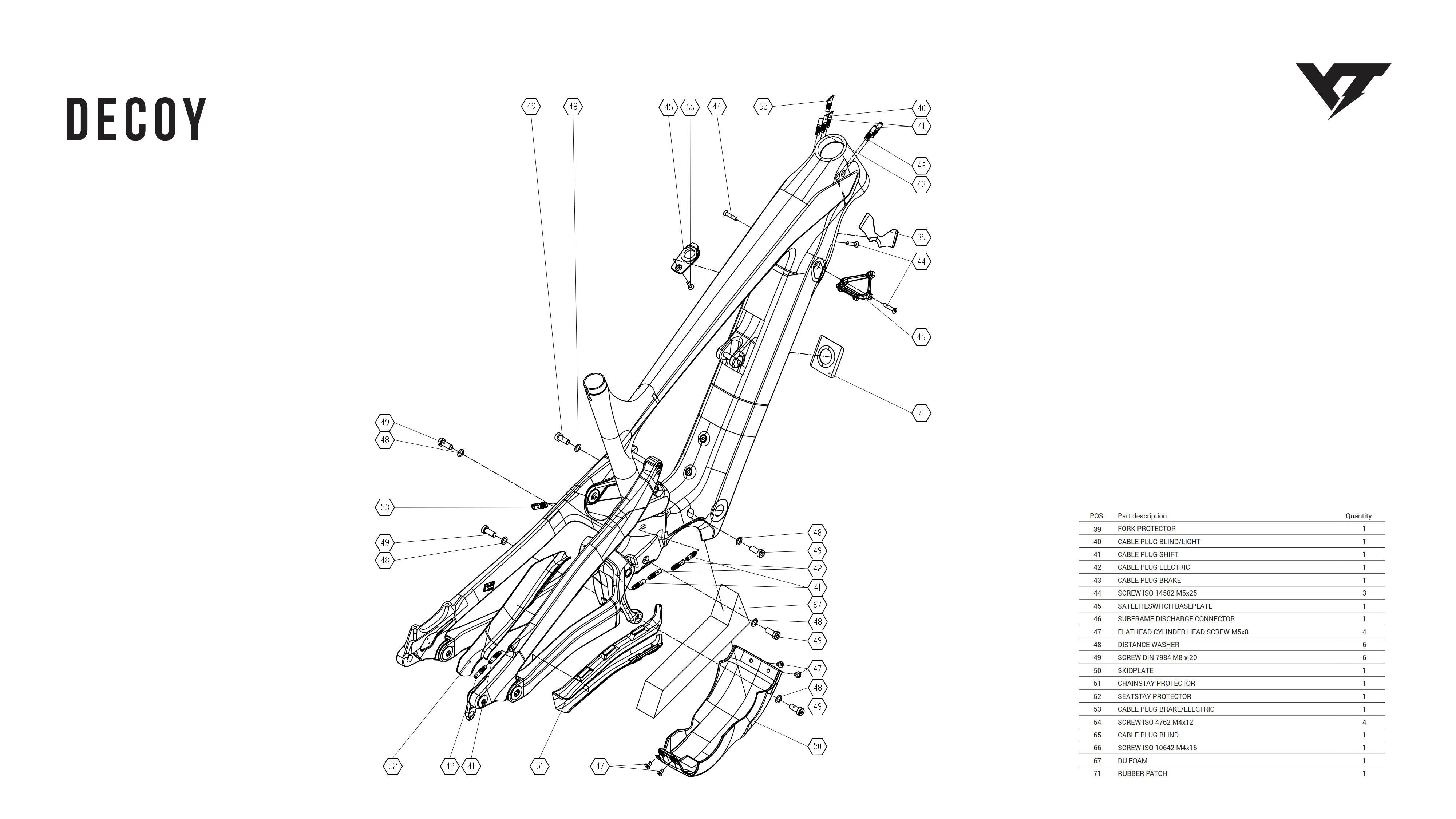

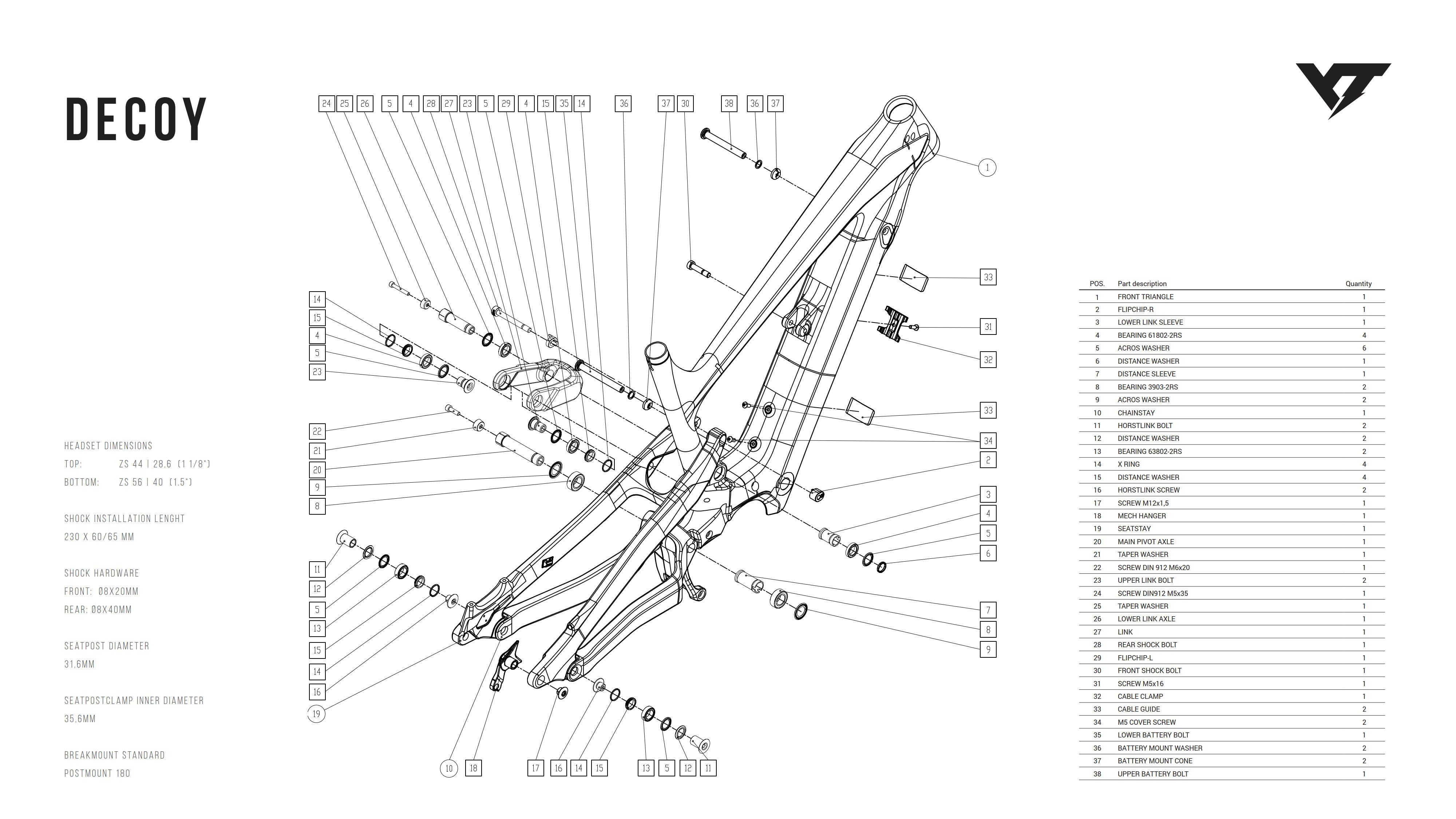

Vielleicht findest du bei YT auch eine Explosionszeichnung auf der du die Teile erkennen kannst.
