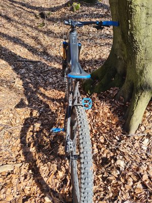

Die ist nix passiert?
naja....bin 4x diese Woche gefahren und mein Oberkörper hat morgen keine Lust....spür ich jetzt schon.
Der Lenker ist nicht nur verdreht sondern abgebrochen 🫣
die Landung war flach auf dem Rücken wie ein Maikäfer....Leatt Protector Jacke war sehr sinnvoll indem Moment.....1m neben der Landung steckten unzählige dicke Äste im Boden 🙈
Bin mit dem Lenker 5cm neben der Vorbauklemmung am Baum gestoppt worden..... Carbon Lenker ist glatt durchgebrochen.
auf der Purion Seite wäre der Schaden noch teurer geworden 😉
dann hast Du mich falsch verstanden....die Abdeckkappe oben wo die Kabel rauskommen hat sich gedreht und dabei das Kabel beschädigt
Man kann leider beim Zusammenbau nicht prüfen ob da noch etwas Bewegungsspielraum für die Kabel ist.
Hast du denn nach dem harten Einschlag, rechts und links noch den gleichen Lenkanschlag ?
Hatte das mal bei nem Cube Bike gesehen, da hatte sich die untere Lagerschale im Carbonrahmen mitgedreht.
Weil...wenn es sich unten nicht weiter dreht, dann dreht sich oben das Kunststoff Teil auch nicht weiter..🤷‍♂️
noch nicht geprüft.....aber ich denke nicht.....der Lenker ist glatt gebrochen direkt beim Baumkontakt.
vielleicht hatte sich die Kappe beim Sturz am Mittwoch verdreht, da war der Lenker viel weiter verdreht..... seitlich auf dem Boden eingeschlagen.
hatte nach dem Chrash nicht genauer geschaut, da er nicht so "wild" war wie heute 🫣
