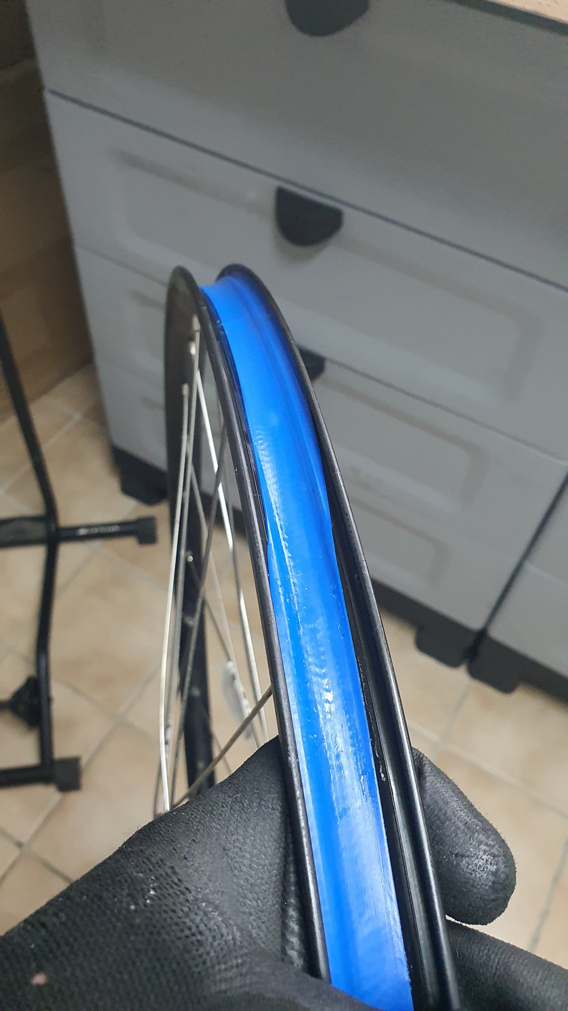

So, nachdem ich jetzt beide Reifen von der Felge genommen habe, fand ich folgende kreative Felgenbandverlegung vor:
Das Band lief auf beiden Felgen wild kreuz und quer umher. Noch dazu war es nicht festgeklebt.
Das ist also Erstausrüsterqualität 🙄
Ich habe jetzt ein neues Felgenband eingeklebt.
Der Reifen ploppt zwar immer noch nicht so, wie ich mir das gewünscht hätte, aber immerhin liegt er jetzt ordentlich auf.
