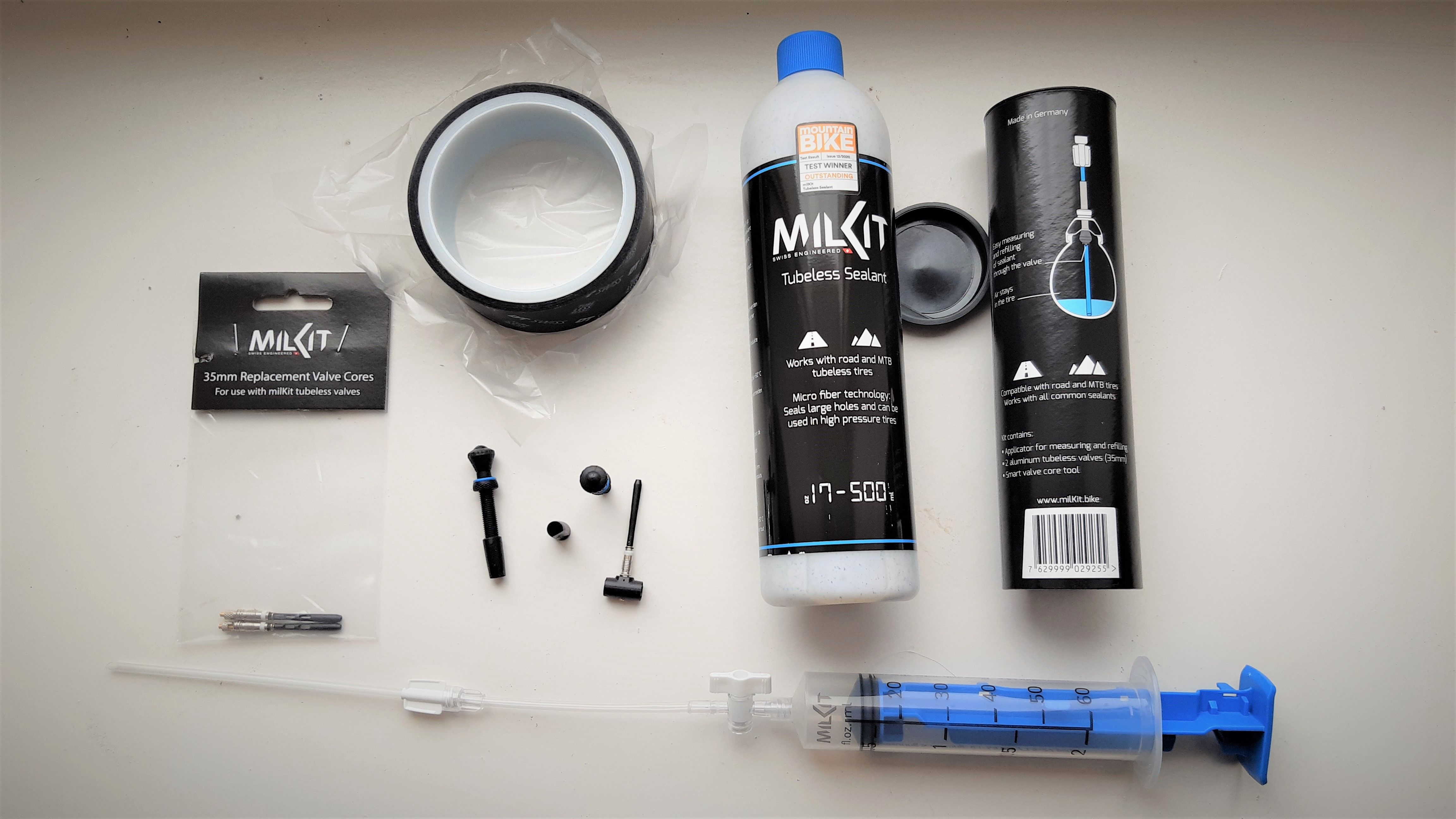

Bspw. wenn ein 29" 2.6er Reifen mit 120ml Milkit befüllt wurde anfangs, muss ich nach einer Weile (paar Wochen) 60ml nachkippen damit genug flüssig im Reifen ist. Das hält dann länger.
Genau so auch meine Erfahrung. Die 120 ml der "Erstbefüllung" bildet eine Schicht auf der Innenseite des Reifen, dann fehlt aber ggf. die "bewegliche" Menge Milch wenn irgenwo ein Loch entsteht.
Wenn dann einmal nachgefüllt (mache ich nach ca. 4-6 Wochen) ist die "bewegliche" Menge Milch wieder vorhanden, die bei mir bis zum Lebensende des Reifens ausreichend ist. Das kann bei einer Panne und nach einer Abdichtung allerdings wieder anders sein.
Nichts verklumpt und/oder zersetz sich, hält für die Lebensdauer eines Reifens.
Alt gegen neu.
So sieht der demontierte Reifen -nach eineinhalb Jahren- innen aus.
Schnell mit Wasser gereinigt und den neuen Reifen montiert für die nächste pannenfreie Zeit, ...
...einfacher geht es eigentlich nicht.
Welche suppe ist denn das?
