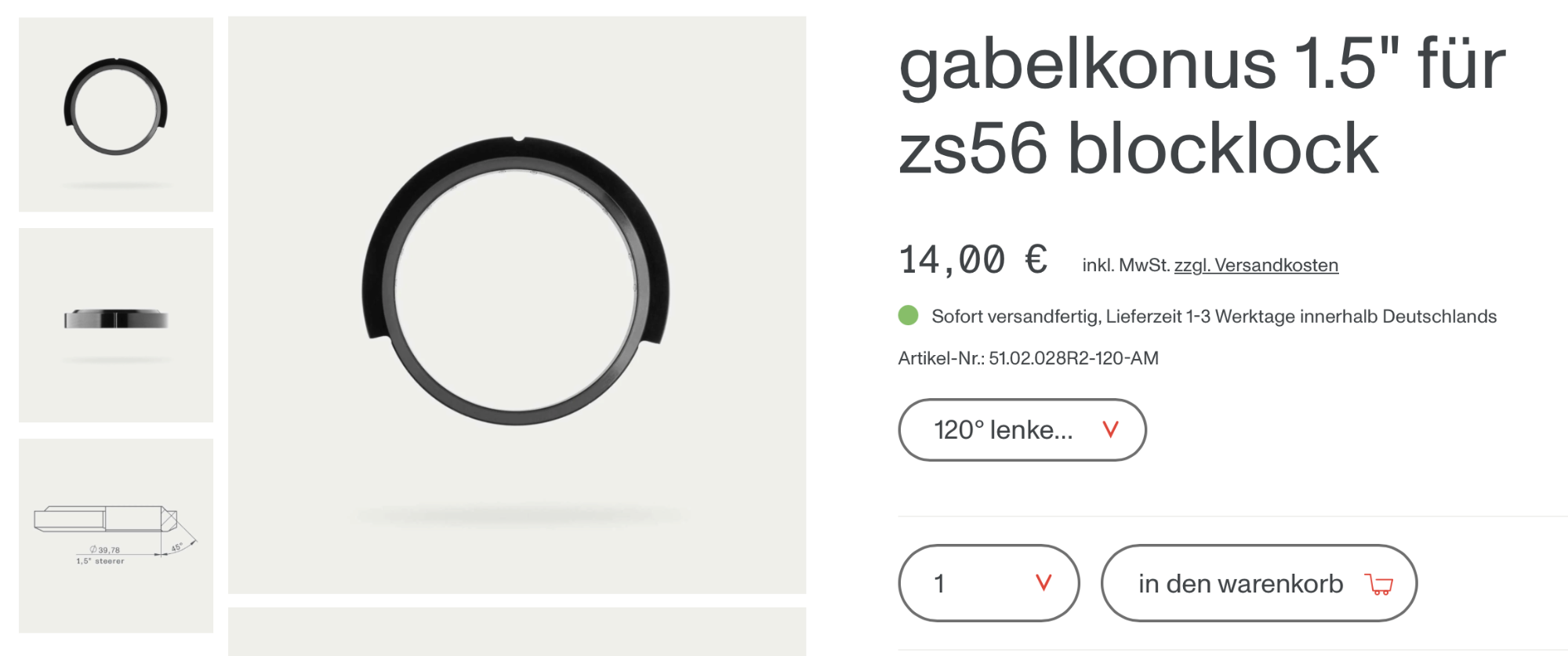

Du benötigst einen Acros Konus -> gabelkonus 1.5" für zs56 blocklock 120° lenkeinschlag von acros-components.com
Vielen herzlichen Dank!
Nur um sicher zu gehen... der hier, oder? :)

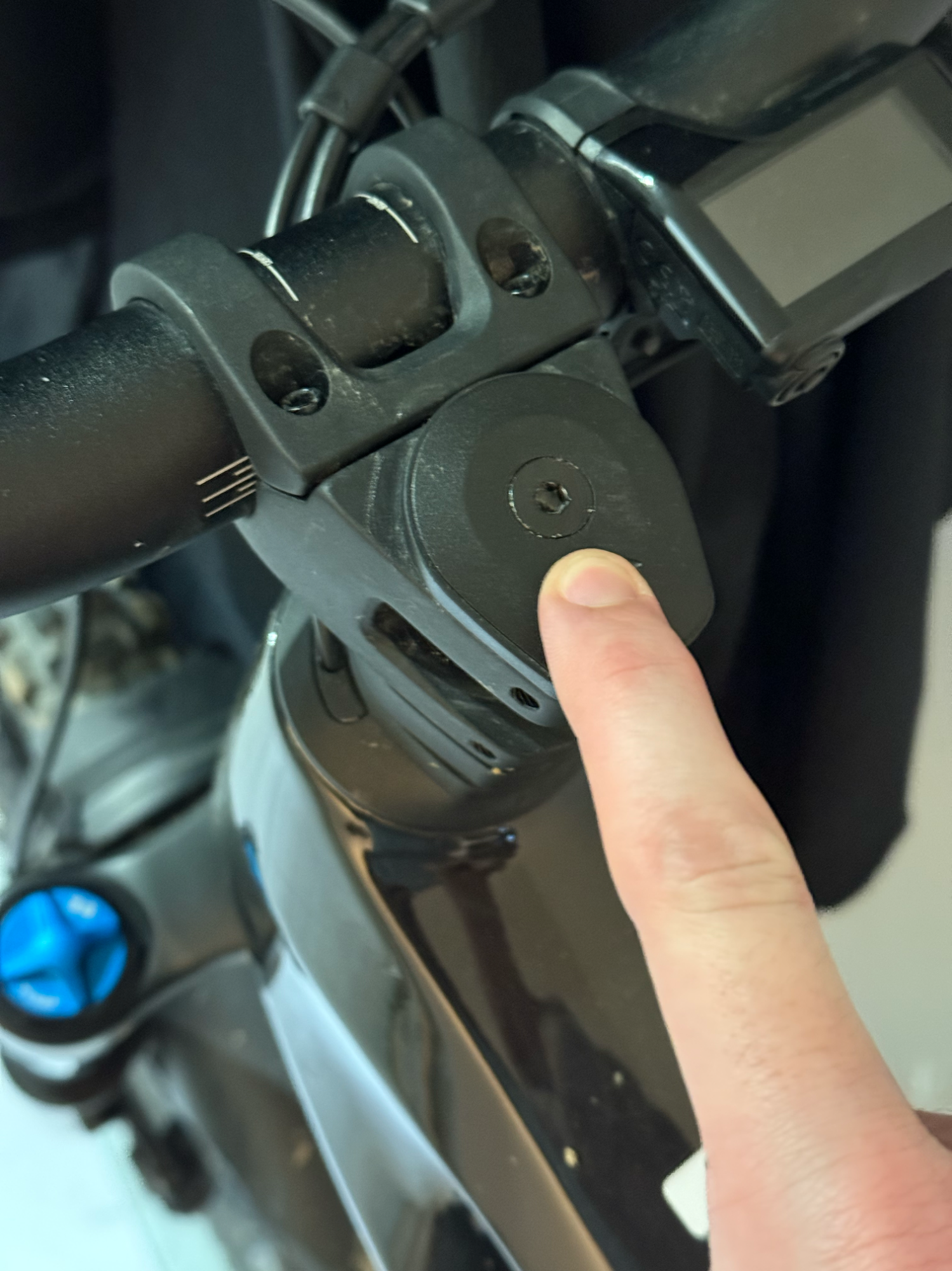

Zweite Frage: brauch ich noch so ein "Einschlaggewinde" (freu mich auch über das richtige Wort :D) damit die Schraube hier was zum greifen hat? (sehr gefährliches 1/5tel Wissen meinerseits -__- ...)

Wenn du was richtig machen wilst, dann würde ich bei Neukauf zum 150° Konus greifen.
Weiß nicht warum sie bei Canyon den 120° nehmen, der unnötig den Lenkeinschlag begrenzt.
Stößt bei mir schon beim Fahren von engen Kehren an.
