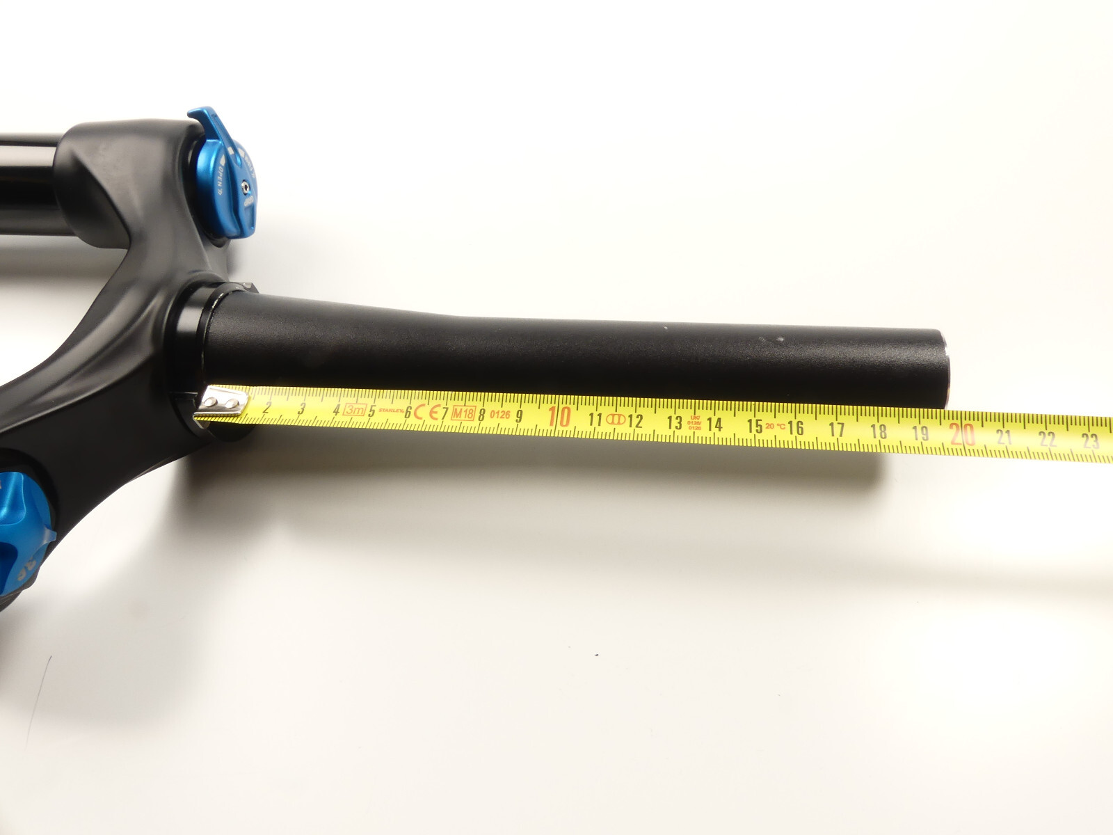

Wenn du was richtig machen wilst, dann würde ich bei Neukauf zum 150° Konus greifen.
Weiß nicht warum sie bei Canyon den 120° nehmen, der unnötig den Lenkeinschlag begrenzt.
Stößt bei mir schon beim Fahren von engen Kehren an.
Ich würde das von einer Fachwerkstatt machen lassen. Es ist ne furchtbare Arbeit, den Konus einzutreiben. Du wirst weinen, wenn du es selbst versuchst. Ganz ehrlich!!!
Vllt das wichtigste bevor es überhaupt ans Gabel wechseln geht, du kannst da nicht irgend eine Gabel rein klatschen. Von einer 34Fox würde ich absehen außerdem sollte der Gabelschaft und das offset passen.

...so lächerlich das auch klingt... der Weg ist ja bei dem Projekt schon der größere Teil des Ziels... aber soll natürlich auch am Ende was vernünftiges heraus kommen (können)... :)
Wollte gar nicht viel experimentieren in der Hinsicht... habe nur "wieder" nach Fox 36 mit 160 mm für 29" (E-Tune/opt) gesucht und bin auf eine "günstige" 2023 Performance und 2024 Rhythm gestoßen...
2023 Performance (gab sogar ne SN auf den Bildern)

...gab noch ne Rhythm mit gekürztem Gabelschaft... das war mir dann zu ungewiss... (ist da nicht sogar ein Konus schon drauf...)

Du musst trotzdem das Offset der Gabel beachten. Die Rhythm gibts zb in 44mm oder 51mm. Schau was Orignal in deinem Bike drin war.
Spectral ON sollte 44mm Offset haben
Der offset ist völlig rille für Hobby biker
Würde auch wärmstens empfehlen eine fox ebike zu nehmen, allein schon wegen dem weicheren Rebound
Das Bild der Gabel oben zeigt eine mit nem Konus schon drauf
Wenn dann musst du runter bis zur Brücke messen

Das eine ist ne Rhythm das andere ne Performance
Der einzige wichtige unterschied sind ca 200g die die Performance leichter ist
Performen werden die nahezu „gleich“
