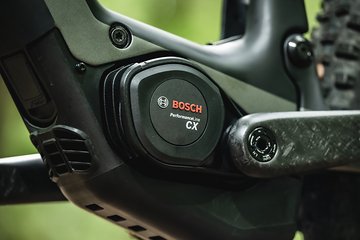

Auf den ersten Blick scheinen sich die Montage Punkte nicht zu unterscheiden 🤷🏻
Im Artikel ist auch keine Rede von geänderter System Spannung. Also bisher kann man hoffen würde ich meinen
"Apropos Schrauben … Falls jetzt jemand auf die Idee kommt und darüber nachdenkt, ob der neue Motor in einen Rahmen mit altem Motor passt, die oder den muss ich enttäuschen. Die Aufnahmepunkte am Gehäuse sind neu und somit ist ein Tausch nicht möglich."
Bosch halt ;-)
Stammkunden verärgern geht prima mit solchen Aktionen.
Der Yamaha hat seit 2016 die gleichen Aufnahmepunkte und kann durchgetauscht werden.
Beim Display wird nur eine Nachrüstoption genannt. Aber mit Gen4 wird vermutlich nichts davon kompatibel sein!?
In der Vorstellung wird gefragt, ob sich ein Umstieg lohnt. Offenbar braucht es dafür auch einen neuen Rahmen.... Die Neuigkeiten verführe mich nicht zum Umstieg. Toll wäre jedoch eine Kompatibilität mit Gen 4. Scheint mir nichts dabei zu sein, was unbedingt eine neue Plattform benötigt...

Die positionen der zwei Aufnahmepunkte sehen in etwa aus wie beim SX. Sind abe doch anders angeordnet wie auch die elektr. Anschlüsse. Hatte wieder das alte Bild erwischt wo die hintere Halteöse oben saß.
