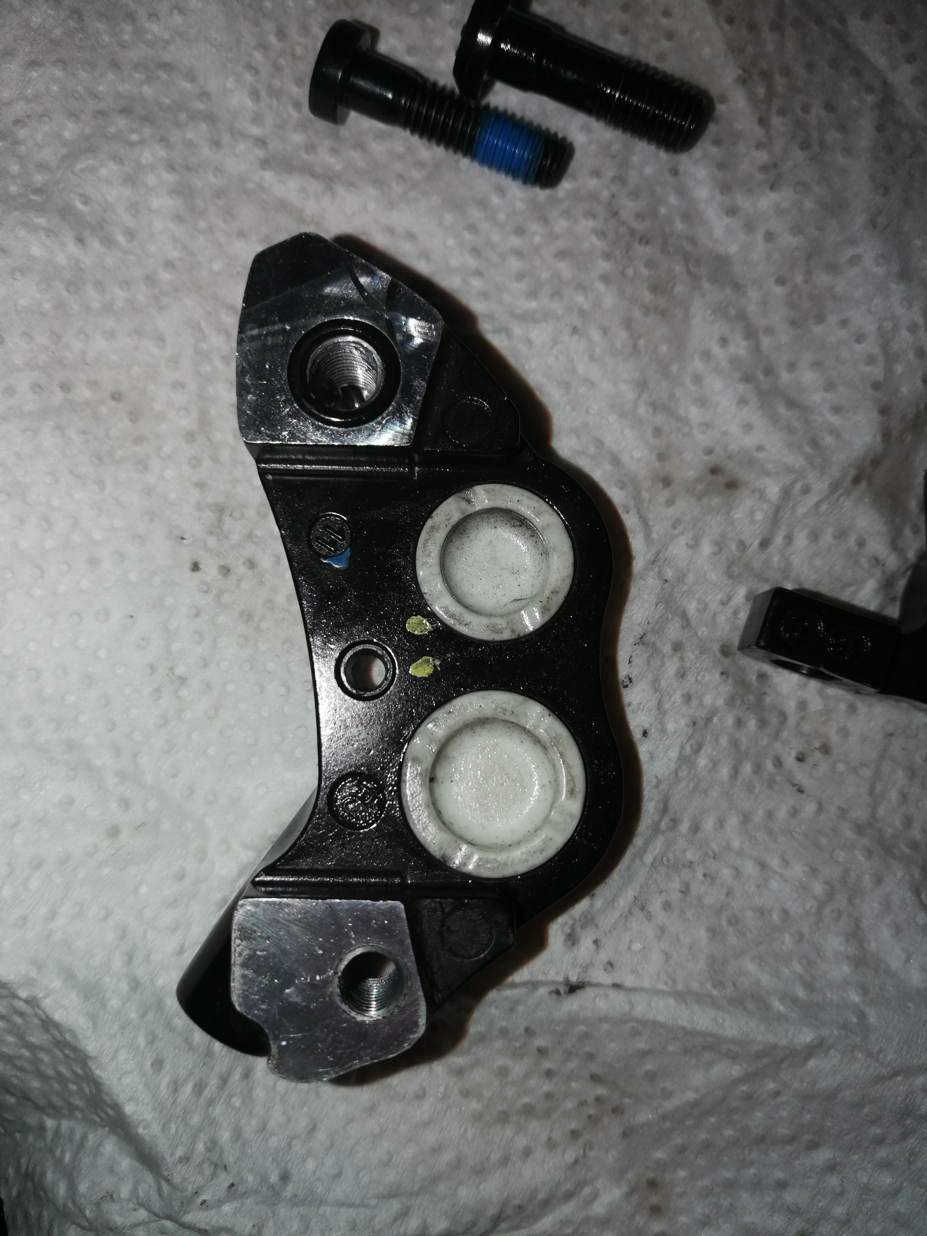

Hi Leute,
Ich wollte meine Bremsen (Shimano br-mt520) entlüften und habe das ganze nach Video Anleitung gemacht.
Bei der hinteren sah auch erst alles gut aus.
Daher die Vordere gemacht und als ich dann den Nippel schloss und den Hebel zog (Distanzhalter für die Kolben steckte) um noch die restliche Luft sicher raus zu lassen, sackte der Hebel plötzlich durch und es fing an am Kolben raus zu laufen.
Nun wollte ich nach einigem hin und her das hintere Rad einbauen und zog nach dem Einbau wieder an der Bremse, welche plötzlich auch weich war und es fing auch an zu suppen.

Warum sollen die Sättel defekt sein? Bei meinen BR-M8020 am Bio-Bike lagen die Kolben auch schon draußen, die kann man reinigen und vorsichtig wieder reindrücken, wenn sie nicht gebrochen sind.
Der Distanzhalter war ein Bleed Block oder nur so eine orangene Transportsicherung?
Ein Block.
Dreckigen Kolben zurück gedrückt?
Evtl.
Hab sie zumindest nicht gereinigt, sondern gleich den Block rein geschoben.
Kann ich durch zu festes ziehen am Hebel die Kolben beschädigt haben?
Beim hinteren Sattel hat es vorhin, als ich mit dem Finger drauf gedrückt habe, leicht geknirscht.

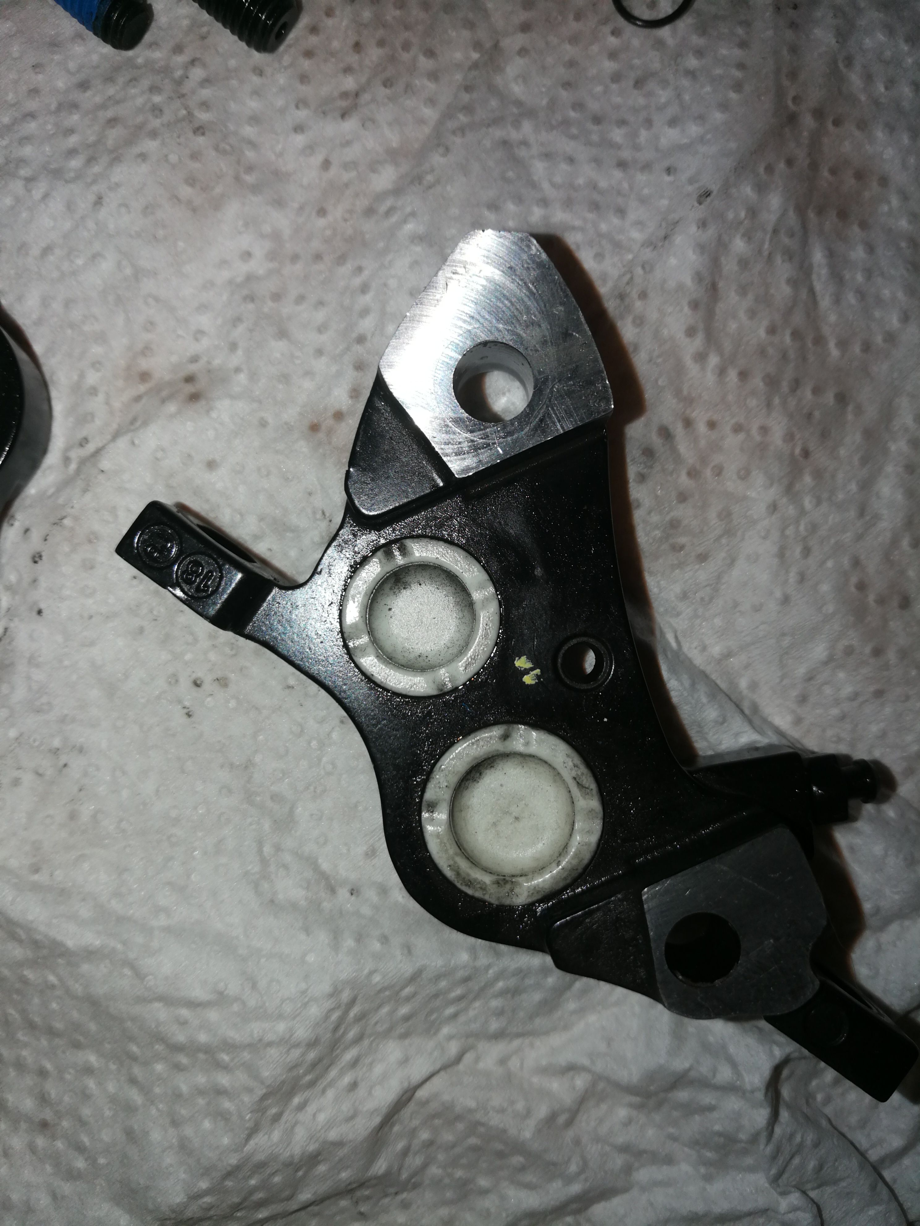

Das ist der vordere Sattel.

Mach doch die Ölsardinen erstmal richtig sauber, drück die Kolben vorsichtig raus, reinige sie mit Alkohol und setze sie, nachdem du die Dichtringe leicht mit Öl bestrichen hast, wieder ein. Dann nochmal alles sauber abwischen, einbauen und neu entlüften. Das wird schon, nicht gleich den Krempel in die Ecke pfeffern.
Ach ja, die MT 520 hat Keramikkolben.

Ich werde am Montag mal in der Arbeit die Kolben mit Druckluft raus drücken und auf Beschädigungen prüfen.

Ich entlüfte auch mit dem Becher am Behälter, unten eine handelsübliche Medizinspritze. Das Öl drücke und sauge ich erst mehrmals mit der Spritze hin und her, aufpassen, dass der Becher nicht leer wird und zum Schluss drücke ich das Öl durch reine Bremshebelbetätigung vom Becher in die Spritze, die sich dadurch füllt. Auch hier wieder darauf achten, dass immer Öl im Becher ist. Dabei die Leitung mit einem kleinen Schraubendrehergriff leicht abklopfen, so lösen sich noch kleinste Bläschen. Dann Schraube am Sattel zu und fertig.
mir ist das einmal mit Keramikkolben passiert (auch MT520) mit zurück drücken verkantet und mit stärkerem Druck versucht den Kolben wieder heraus zu pumpen, der Keramikkolben ist dann innen gebrochen (hat dann auch danach geknirscht)
die Keramikdinger sind da empfindlich
am Besten gut reinigen vor zurück drücken und etwas Bremsöl drauf
die Kolben gehen oft etwas eklig heraus wenn dem Bremssattel zerlegt ist (mit Druckluft und restl. Löcher verschließen geht es halbwegs)
ich hab einen neuen Bremssattel eingebaut und die restl. Kolben vom alten Bremssattel jetzt als Reserve
Lg Tirolbiker63
