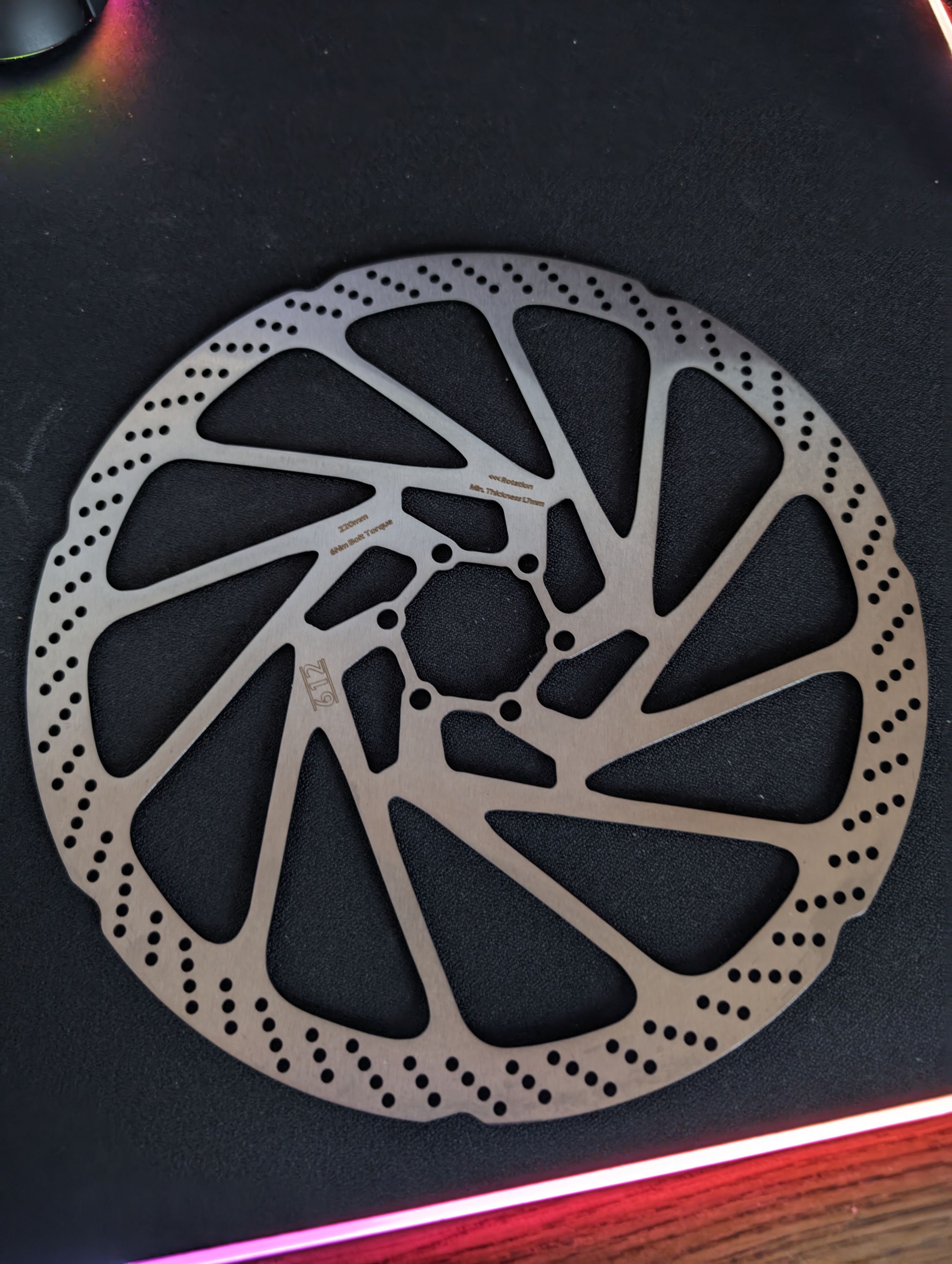

Ich würde mal mutmassen das man die anderen Größen 203 und 223 noch nachschiebt.
Die Preise finde ich OK. Und die Fertigung hierzulande auch ein Plus wenn die Fertigung dann auch gute Toleranzen hervorbringt.
Re: Bremsscheiben Design vs. Funktion
naja also mit Fertigungstoleranzen bin ich vielleicht ein bisschen überfordert ;)
Frage mich aber gerade welche Beläge dazu passen könnten.

sind heute angekommen und machen einen sehr guten Eindruck
