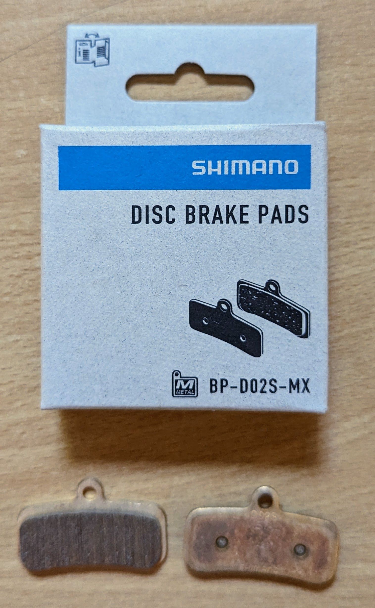

Bye bye Galfer... Mal schauen, wie gut die "neuen" MX Beläge sind.

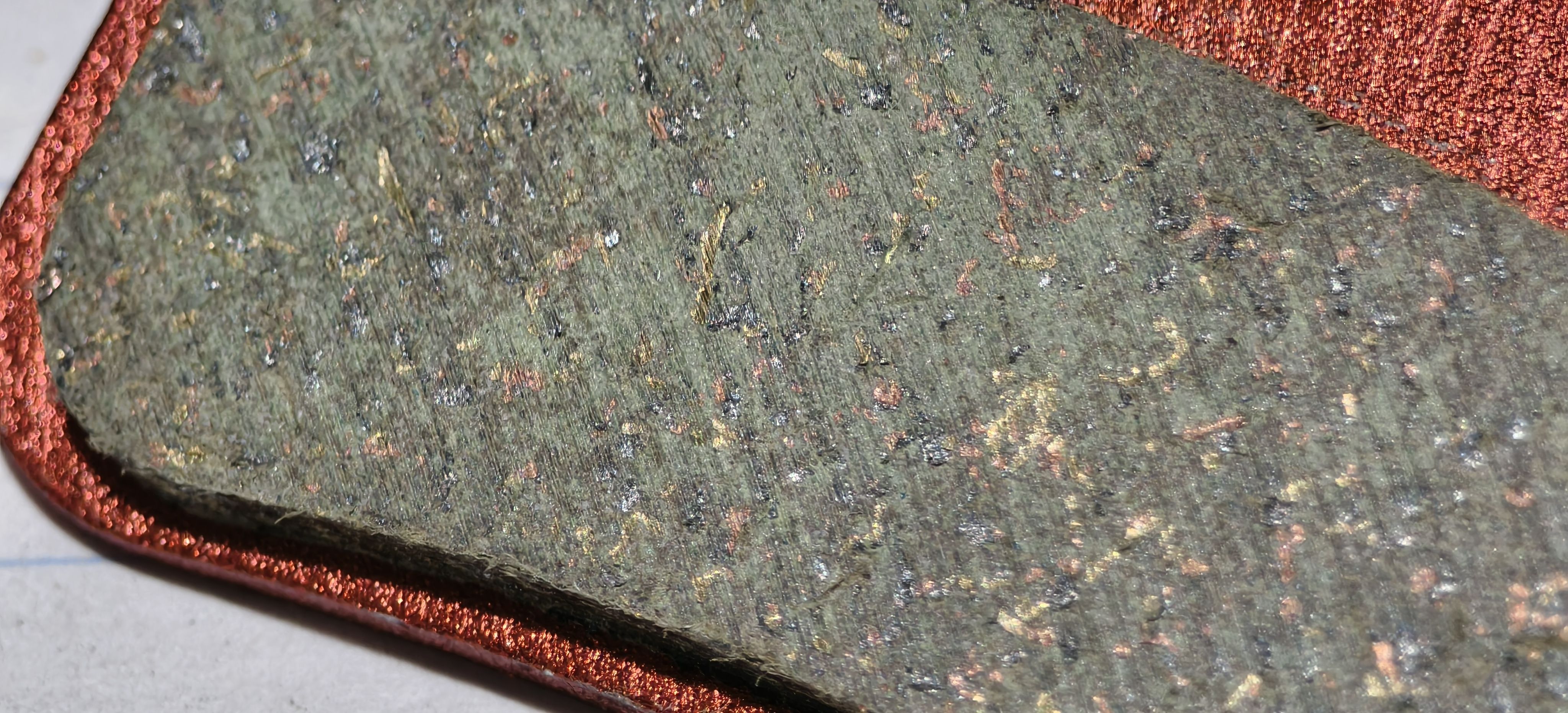

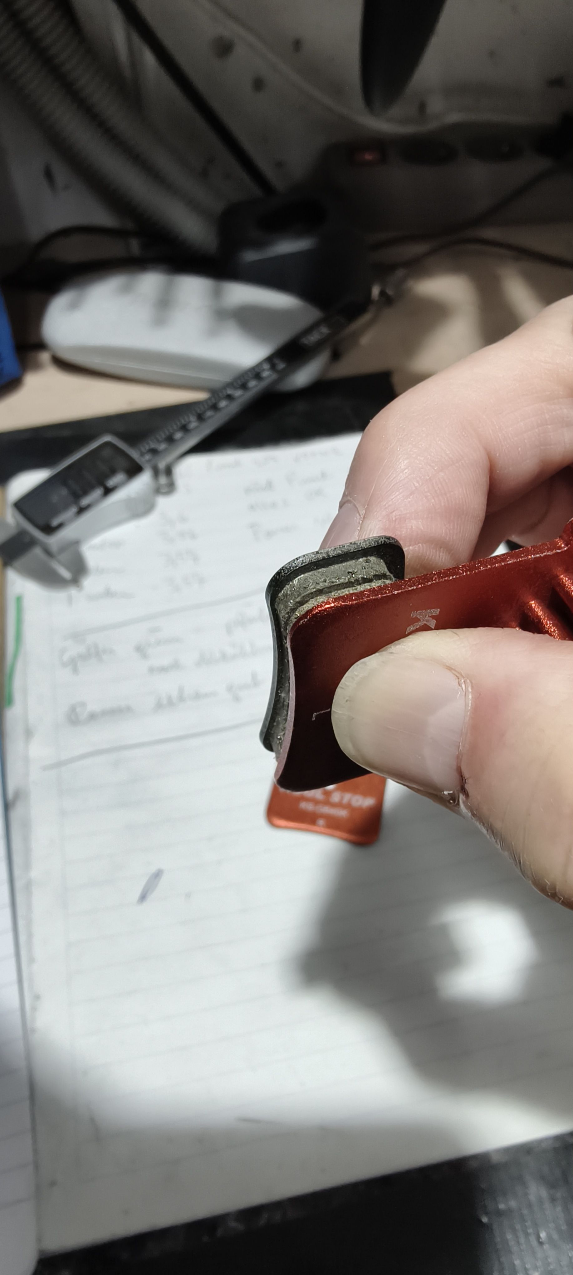

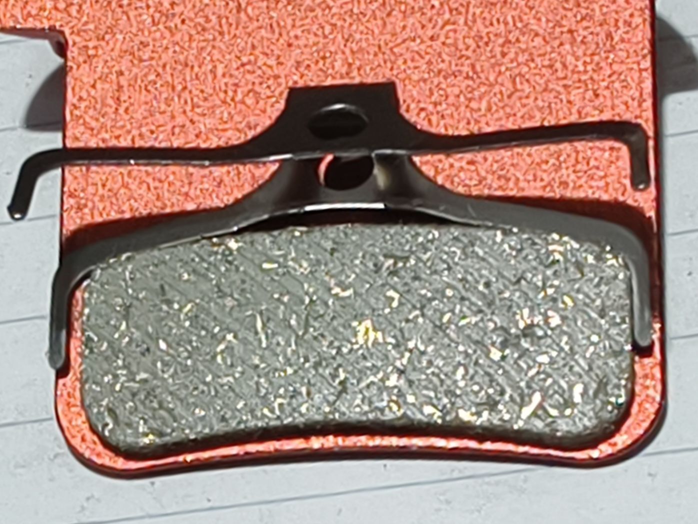

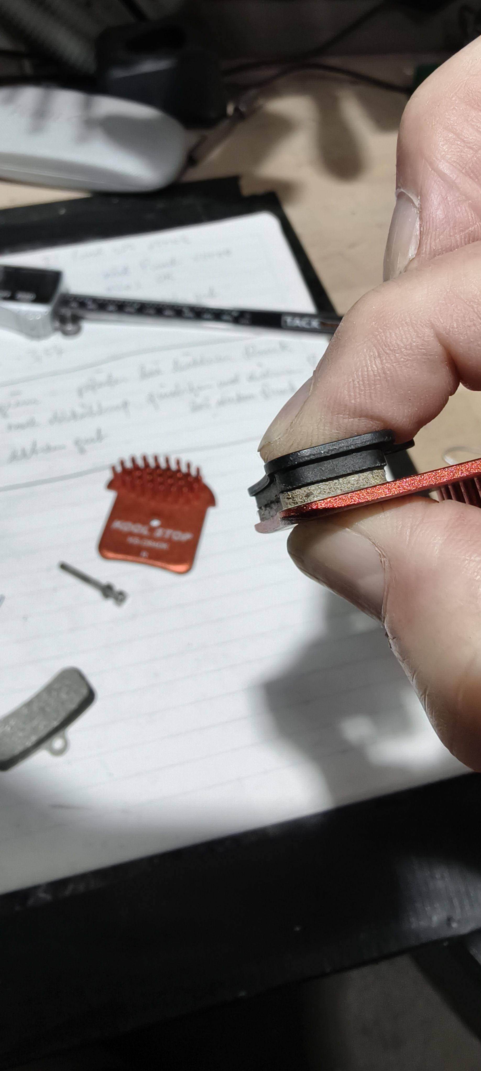

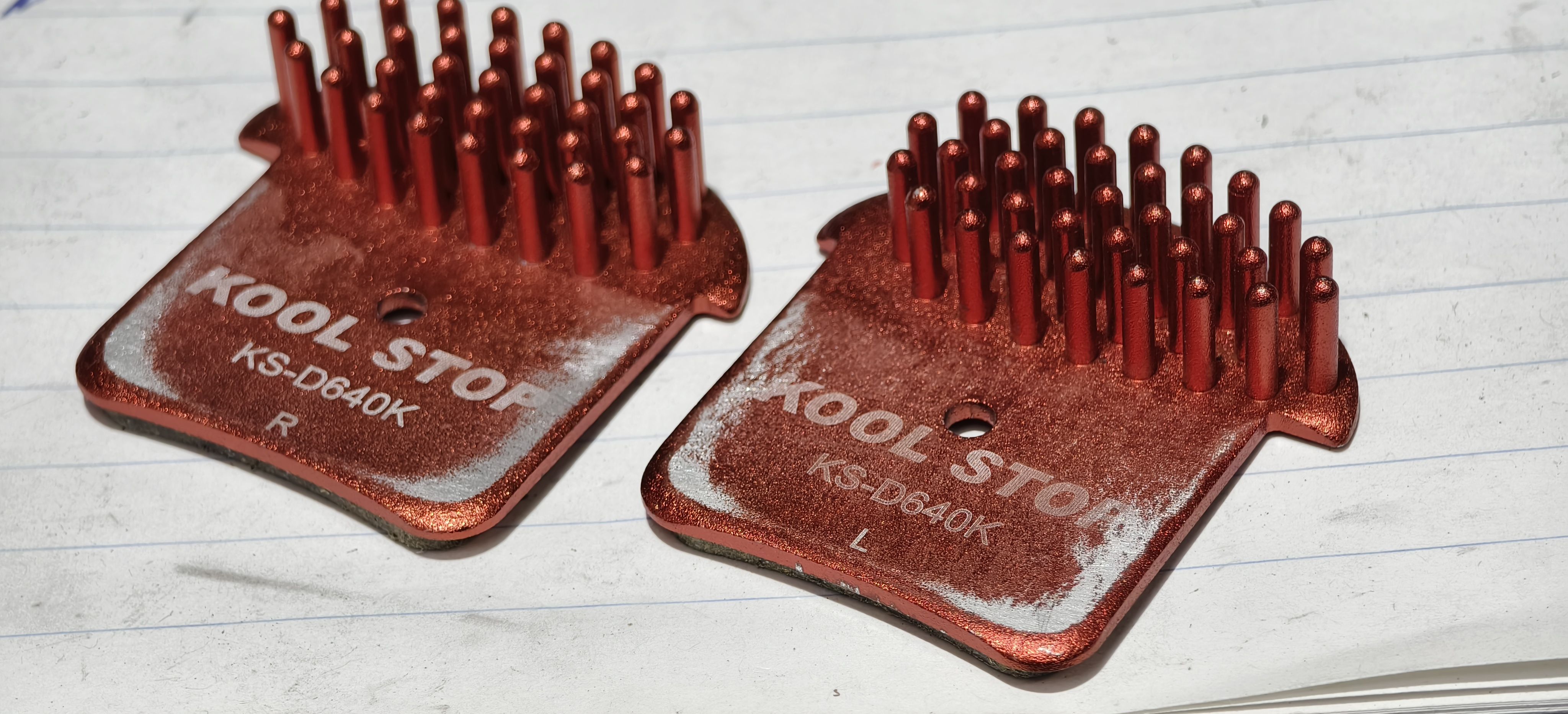

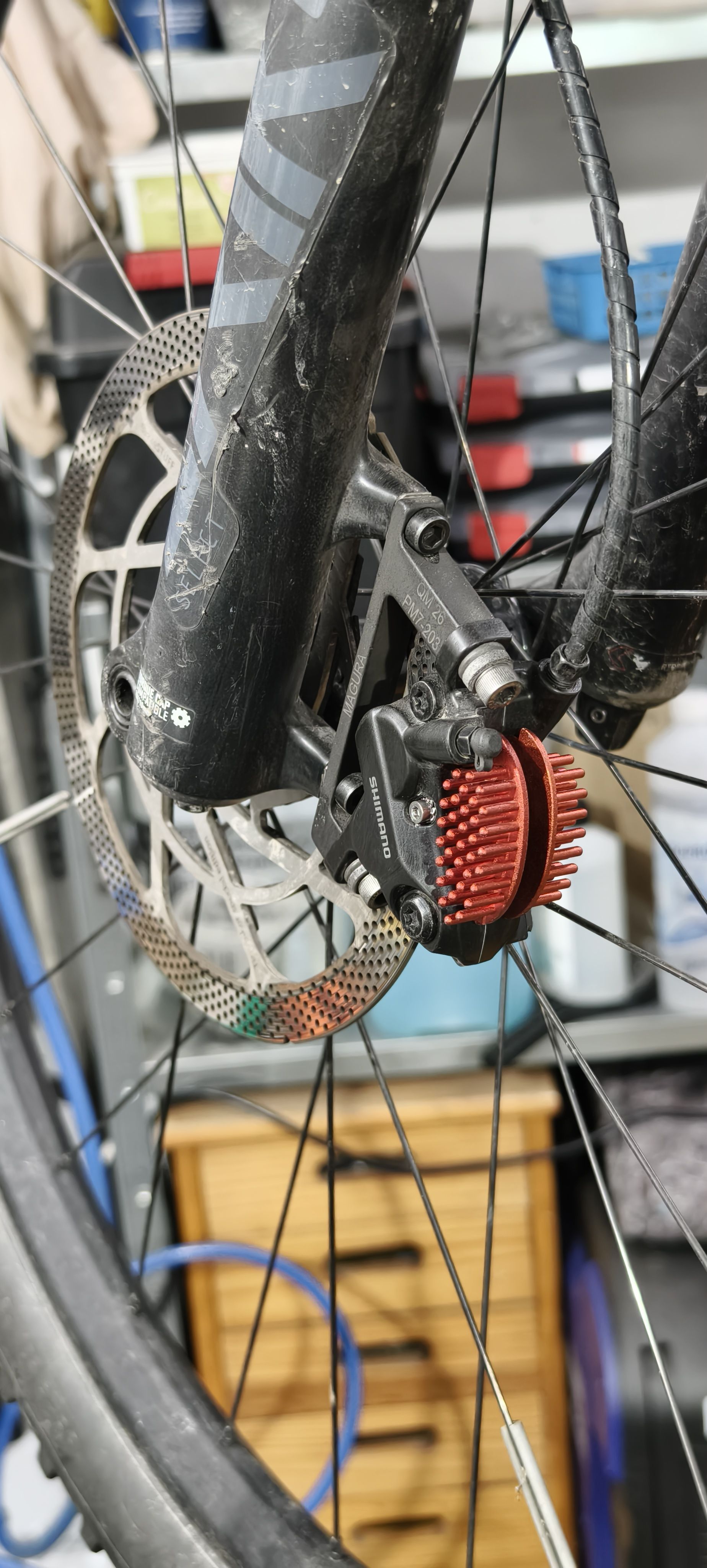

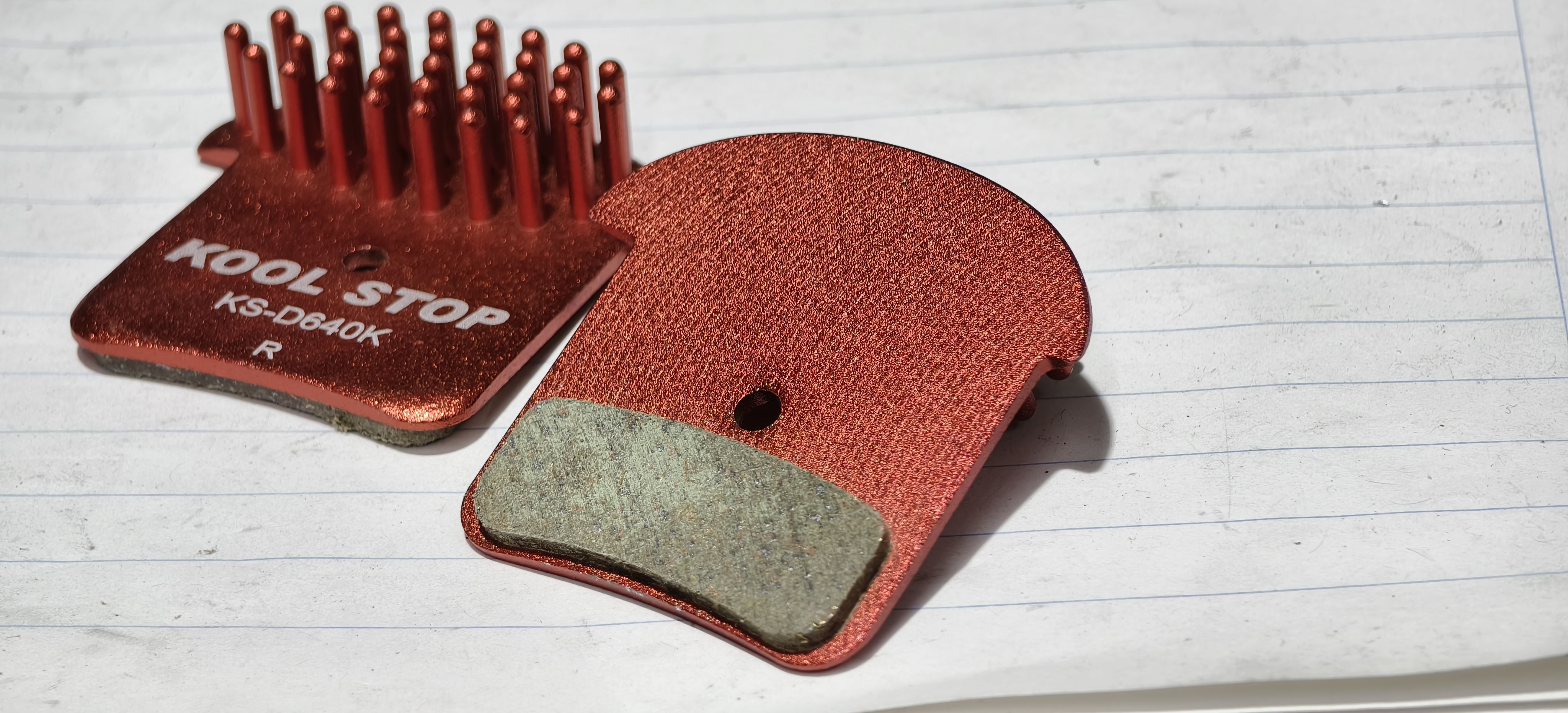

hab heute die Koolstop mit Kühlrippen getestet
die Bremsleistung war sehr gut, die Kühlleistung war auch sehr gut, bei der Verarbeitung war ich weniger begeistert, Trägerplatte gebogen, Loch sehr gross, der Belag war sehr schmal (schlechter Sitz der Spange) und nicht sehr dick, die Reiboberfläche und das Belagvolumen waren eher gering
auf der Teststrecke gab es keine Probleme, nach Abkühlung waren minimale Schwingungen bei leichter Bremskraft (hat man fast nicht gehört)
die Mischung ist mit Kupfer und Messinganteilen gemischt, die Kühlrippen passen sehr gut in den MT520 Bremssattel und die Optik ist ansprechend
positiv ist die Brems und Kühlleistung, das Trägerplattenaussenmaß war sehr gut und die Belagfläche war plan überschliffen
Lg Tirolbiker63
der Koolstop ist sehr schmal
dadurch sitzt die Spange schlecht
der Belag ist auch nur 2mm dick (Galfer um 2,5mm)
die Trägerplatten sind stark gebogen, der Belag selbst wurde plan gefräst
das Halteloch hat 4mm (Shimano um 3,6mm)
optisch sind sie meiner Meinung nach ansprechend

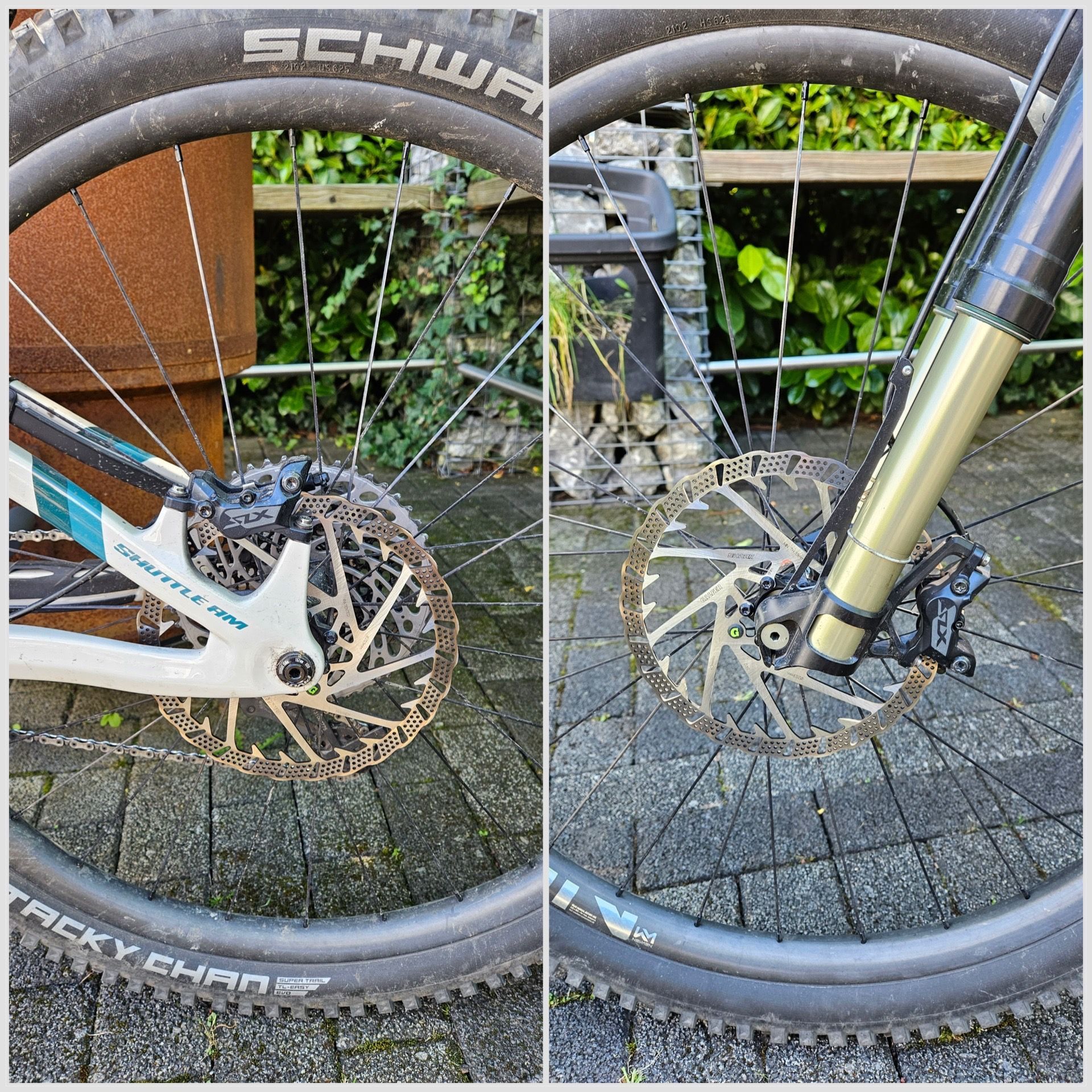

Heute das erste Mal die Kombi Galfer Shark / Black richtig gefahren. Die ersten 2 Sekunden neigt die Kombi
zum leisen Quitschen. Sobald sie warm ist ist, sie ruhig aber immer etwas kratzig. Bremsleistung ist aber richtig gut. Haben etwas Farbe bekommen.
zum leisen Quitschen. Sobald sie warm ist ist sie ruhig aber immer etwas kratzig. Bremsleistung ist aber richtig gut. Haben etwas Farbe bekommen.
ja, der Belag wurde hinten ziemlich heiss
bei mir war das mehr vorne, hab deshalb auf H03A mit Kühlrippen gewechselt, da geht nach eigenen Tests die Belag T. nochmal um 40K runter
