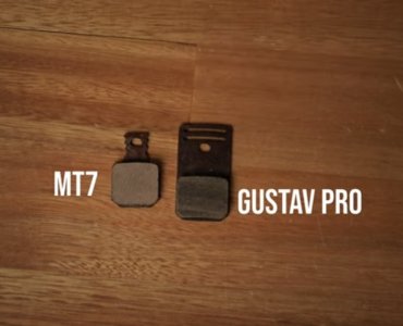

Allein schon wenn sie zu so einem Bild von 40% größeren Bremsbelägen sprechen, fällt es mir schwer irgendwelche Formulierungen ernst zu nehmen.
Ich seh da ehrlich gesagt nur den Unterschied dass sie minimal weniger hoch, dafür minimal länger in Laufrichtung sind.

Wenn die Nehmerkolben von 17 auf 19 mm wachsen und die Geber von 10mm auf 12mm, dann komme ich auf ca 5% höhere hydraulische Übersetzung der Gustav Pro
ich hab das in der La Strega Datenbank (Excel) simuliert und die Daten vom Geberkolben und den Nehmerkolben entsprechend geändert
da kommt mit zwei 17er Kolben und 10er Pumpe eine hydr. Übersetzung von 5,78 heraus
und mit zwei 19er Kolben und 12er Pumpe kommt eine hydr. Übersetzung von 5,01 heraus

Hatten sie im Video so gesagt, dass sie um die Belastung der Bremsleitung zu reduzieren der Druck verringert wird.
ja, das Marketing wird das so vermarkten
Magura hatte ja vorher auch schon niedrigere Drücke als alle anderen Anlagen (lt. Endurotest) ein Leitungsproblem kann daher nicht vorliegen (ausser das neue Stecksystem hält nur begrenzte Drücke)
ich hätte eher vermutet dass noch grössere Kolben (2x19mm) und noch mehr Kolbenrückzug einfach mehr Volumen bewegen muß, mit einer kleineren (starken) Pumpe würde der Hebelweg vermutlich zu lang werden
noch grössere Kolben und Beläge klingen ja für die meisten nach mehr Bremspower, von der hydraulischen Übersetzung ist das allerdings nicht gegeben, die mech. Übersetzung am Hebel kenne ich aber nicht, ev. haben sie da auch etwas geändert (längere Griffe usw.)

Du hast recht, mein Fehler, man sollte nicht nur die Bremssattelkolbendurchmesser ins Quadrat setzen sondern auch die Geberkolben Durchmesser.
