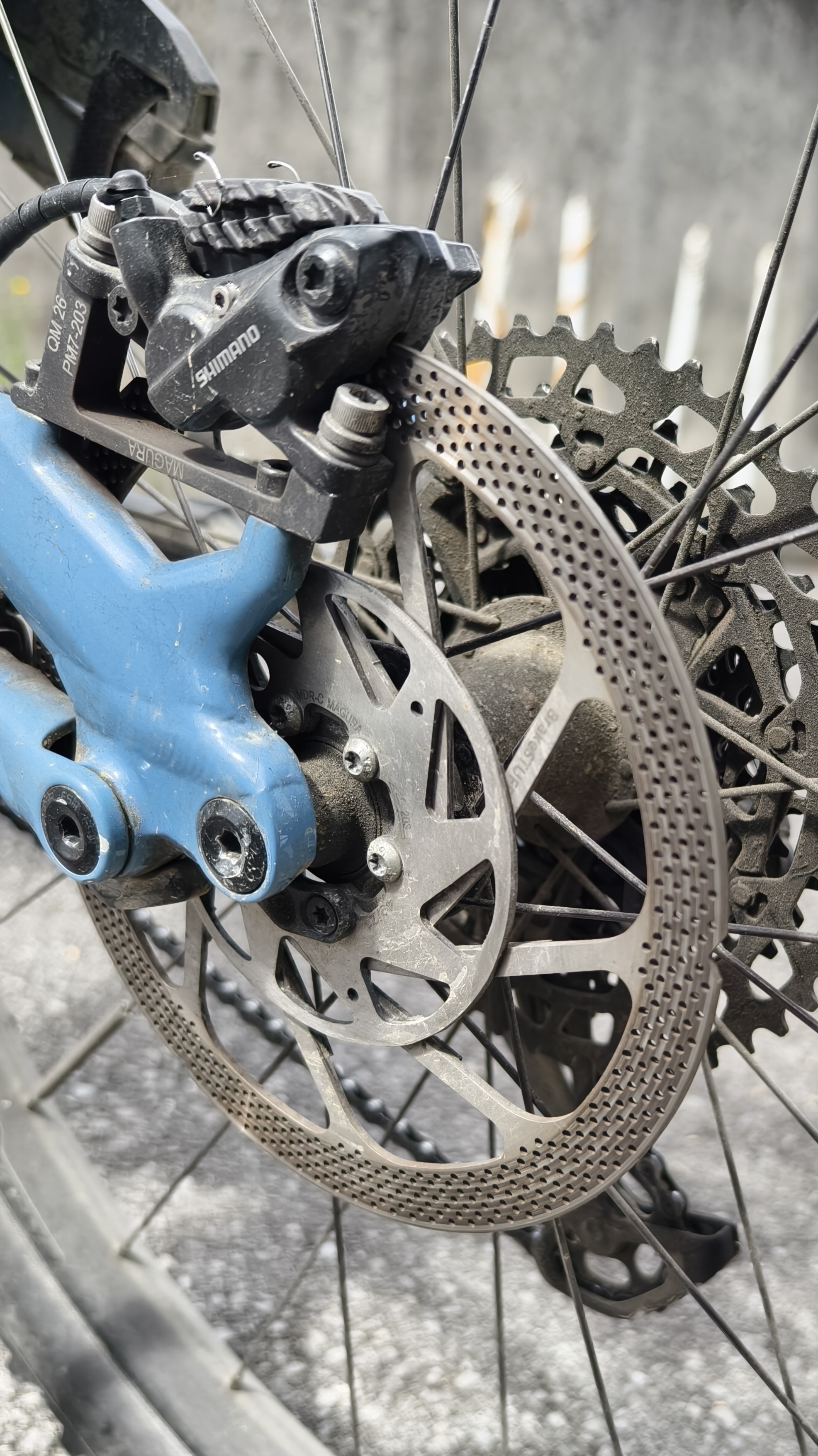

Habe die letzten Tage sehr positive Erfahrungen mit den Graphenpads von Absolute Black gemacht.
Sie sind zwar sehr sehr teuer aber subjektiv (keine objektiven Tests) auch sehr sehr gut.
Nicht so soft / smooth wie die H03A. Erinnern mich von der Performance sehr stark an die Sinter Green (sofort "da" und auch bei starker Belastung stabil, das Bremsgeräusch ist auch ähnlich) mit dem Vorteil, dass sie im sehr Steilen, bei sehr langsamer Fahrt wenn sie vorher gut warm gefahren worden sind bei mir weniger ruckeln als die Sinter.
Wenn sich mein Eindruck der letzten Tage bestätigt würde ich für mich ja sagen, dass sie mir den Preis wert sind, da es die ersten Beläge sind, die in meinem System bisher keine Schwächen zeigen.
Bremssystem VR: Shimano Saint / Punchdisc d223, s2,3 mm.
Nass hab ich noch nicht ausprobiert.

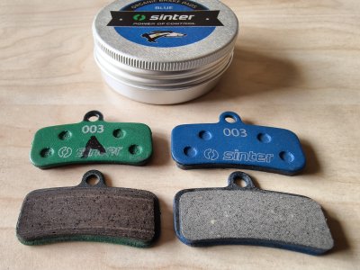

Hast du evtl. noch einen Quervergleich zum Galfer schwarz bezüglich Verschleiß/Halbarkeit?
bin jetzt einige Touren gemischt gefahren (Galfer schwarz und Sinter Green)
da ist kaum Unterschied feststellbar, einmal ganz gleich und einmal hatte der Galfer um 0,004mm weniger Verschleiss
wenn man jetzt nicht den ultimativen Biss braucht dann könnte ev. auch der Sinter blue interessant sein (soll länger halten)

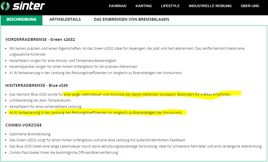

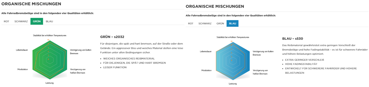

hab mir die Infos dazu mal durch gelesen
Link
klingt eigentlich alles sehr plausibel, eine schnelle Abführung der Hitze ist entscheidend (sehe ich an meinen Tests sehr gut) werde sie daher auch mal testen, tlw. sind die Preise allerdings schon heftig, dagegen ist der Sinter Green ja noch günstig

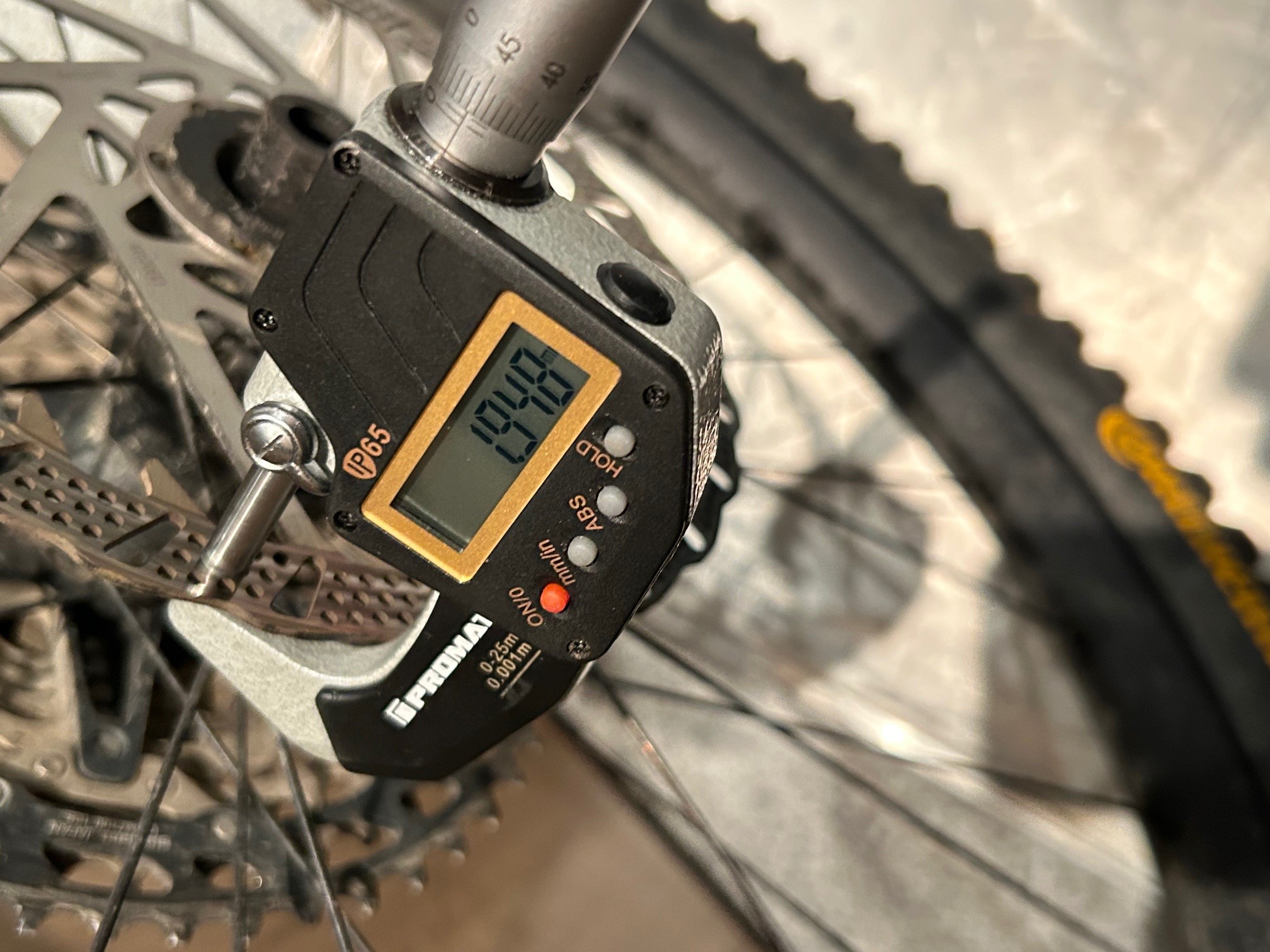

allerdings sehe ich auch sehr gut bei der Punch dass der Preis sich relativiert wenn die Verschleissmaterialen dadurch stark reduziert werden, die hintere 2,3mm Punch hab ich jetzt ab Juli 22 fast 2J. im Einsatz (ca. 10.000Km und um 350.000Tm) und die läuft trotz dünnster Stelle um 1,61mm hinten immer noch Top, und hier reicht mir auch der günstige schwarze Galfer locker
für vorne brauche ich besonders gut kühlende Beläge für meine langen Alpenabfahrten, und da haben sich die Beläge mit Kühlrippen (H03A und Koolstop) und der Sinter Green bisher hervorgehoben (ev. geht auch Sinter Blue) H03A allerdings mit Schwächen bei Nässe, Koolstop tlw. Raspelgeräusche und gebogene Trägerplatte, bei Sinter Green hab ich bisher nichts negatives gefunden (gut im Nasstest, sofort Biss), eine weitere Alternative ist nie schlecht (Preise können sich ja ändern)
Lg Tirolbiker63
fast 2 J. alt über 10.000Km, um 350.000Tm, dünnste Stelle um 1,61 (Schnitt noch um 1,75) kühlt noch Top

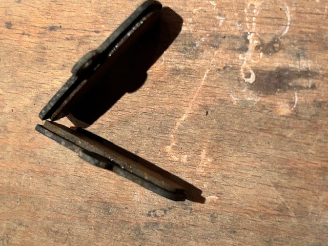

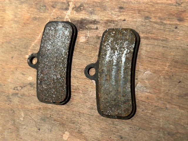

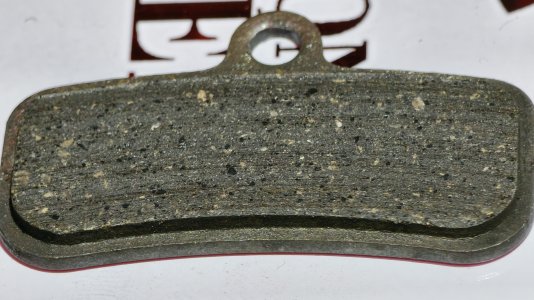

Meine Beläge sehen so aus:
Die Belagstärke ist quasi noch genauso mit vor dem Alpen X, währen ich vorne einen kompletten Satz runtergebremst habe. Das ist ja schon etwas seltsam.
Die Theorie mit dem Öl erscheint mir plausibel, wobei das eher nicht von mir kommt, weil ich währen der Tour keins benutzt habe. Aber es kann natürlich sein, dass in einer Bikegarage beim AlpenX irgendwer damit rumgesprüht hat.
Allerdings war trotzdem hinten durchaus Bremsleistung vorhanden. Das war nicht das Problem.

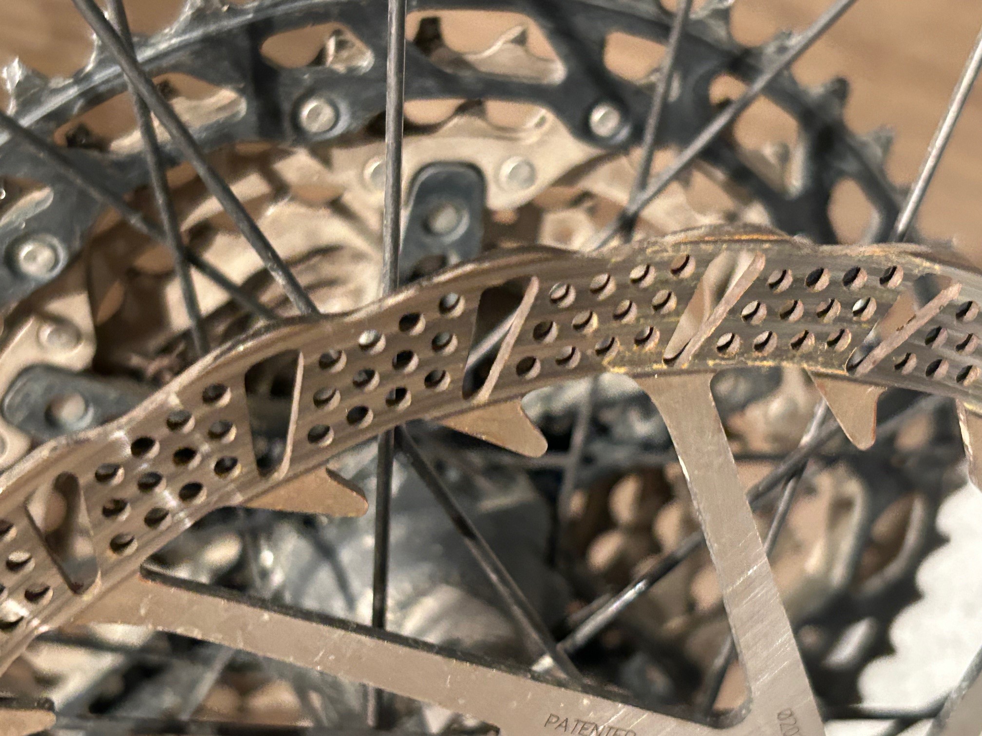

Hier noch die zugehörige Bremsscheibe:
Die sieht auf dem Bild deutlich eingelaufener aus, als sie tatsächlich ist:
Die Scheibe reinige ich mal ordentlich, lasse sie drauf und schaue, wie es sich mit neuen Bremsbelägen entwickelt.
Kann es sein, dass Dein Reibbild einen Ticken zu tief ist?
Ja, das sieht für mich auch so aus. Aber der Bremssattel ist seit mehr als 14.000km in dieser Position und hat noch mit jeder Scheiben/Belag-Kombination gepasst. Wenn das bei der Shark nicht passt, fliegt die Scheibe runter.
Aber das erklärt in meinen Augen nicht das seltsame Verhalten in den Alpen.

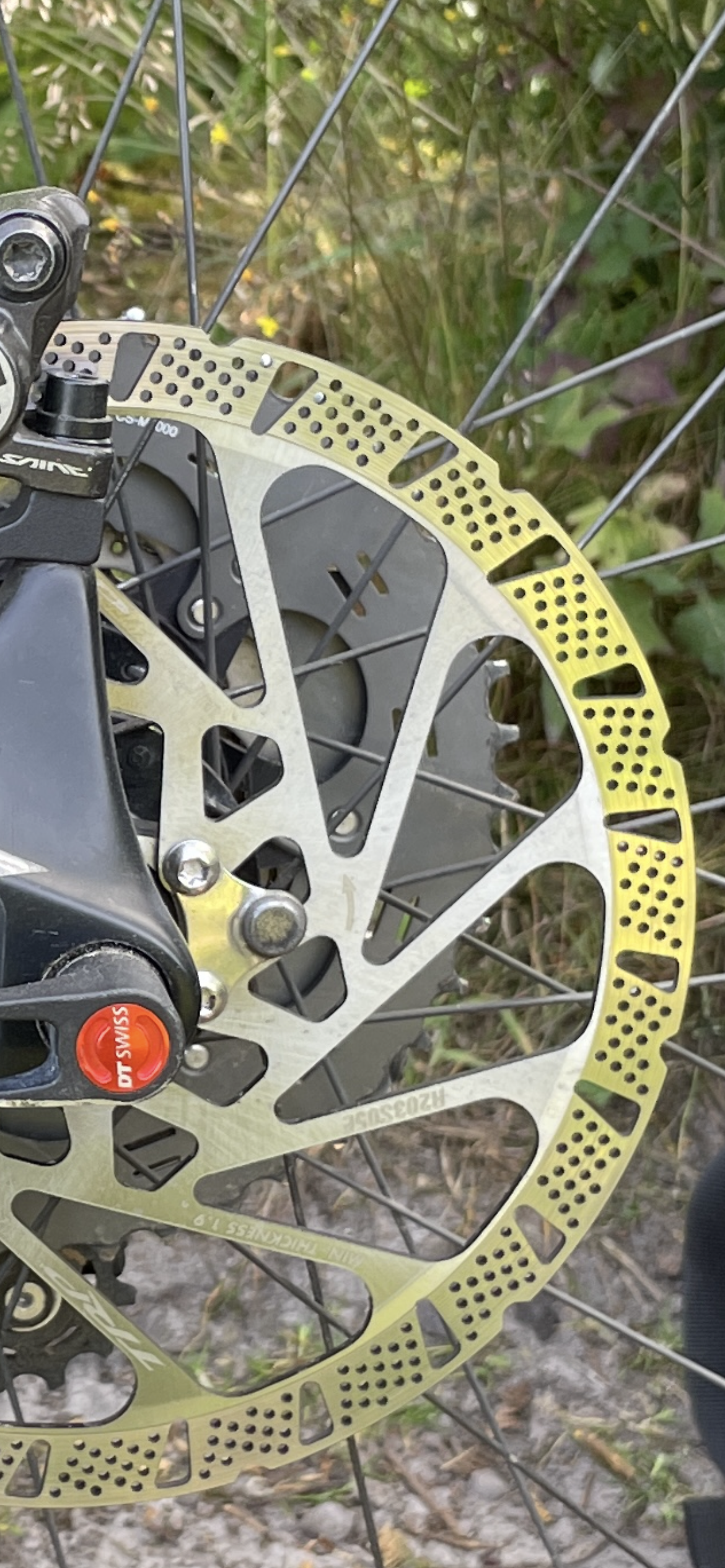

Heute erster Test mit denn Lila belägen sowohl auf der trp als auch auf der bbb meiner Frau keine geräusche mehr ...
Meine galfer shark vorne mit denn original Shimano belägen macht noch immer geräusche, dort Werd ich wohl wieder zurück auf die trp wechseln mit denn Lila belägen da mir die trp vom Gefühl her besser gefällt
