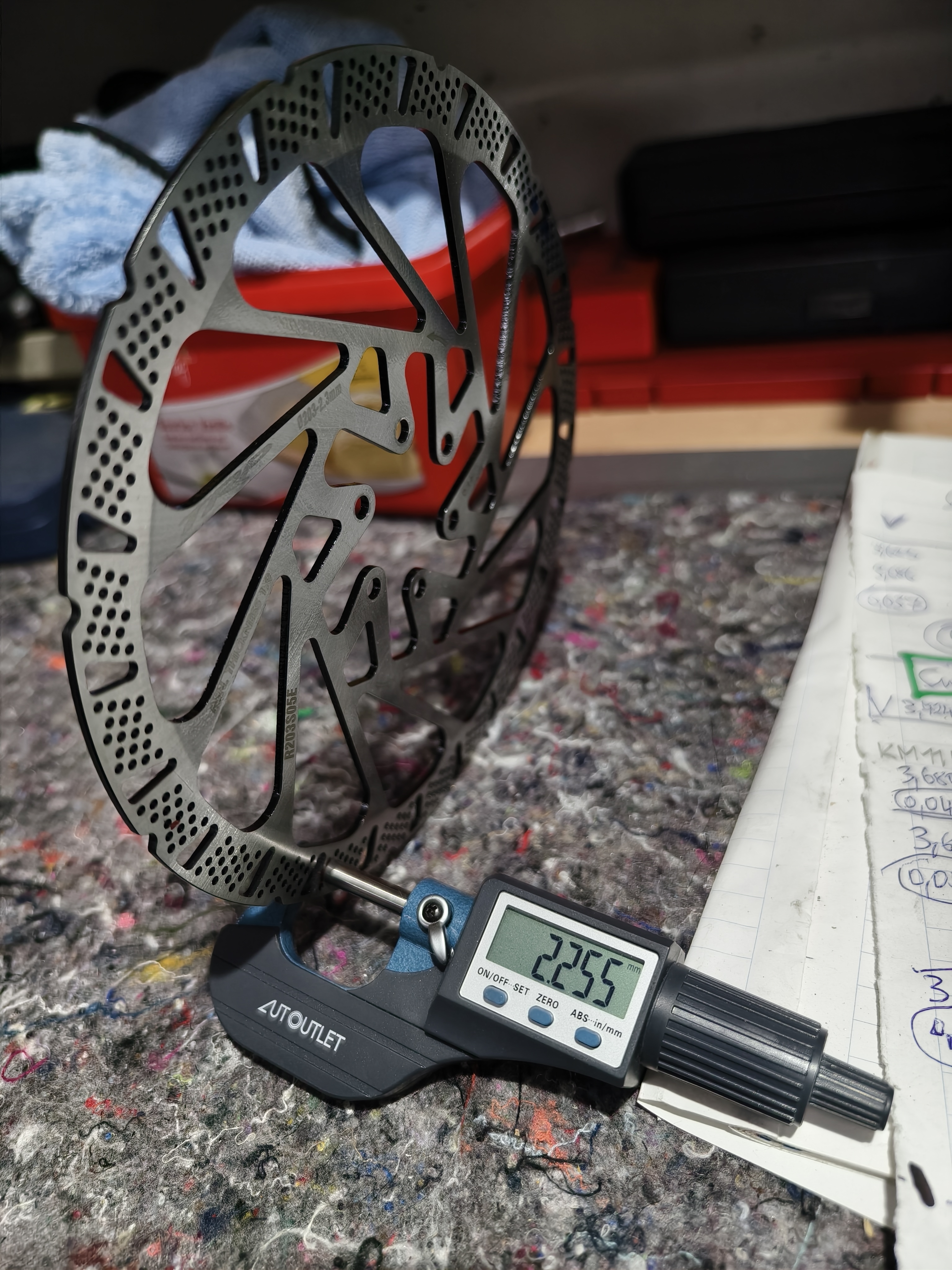

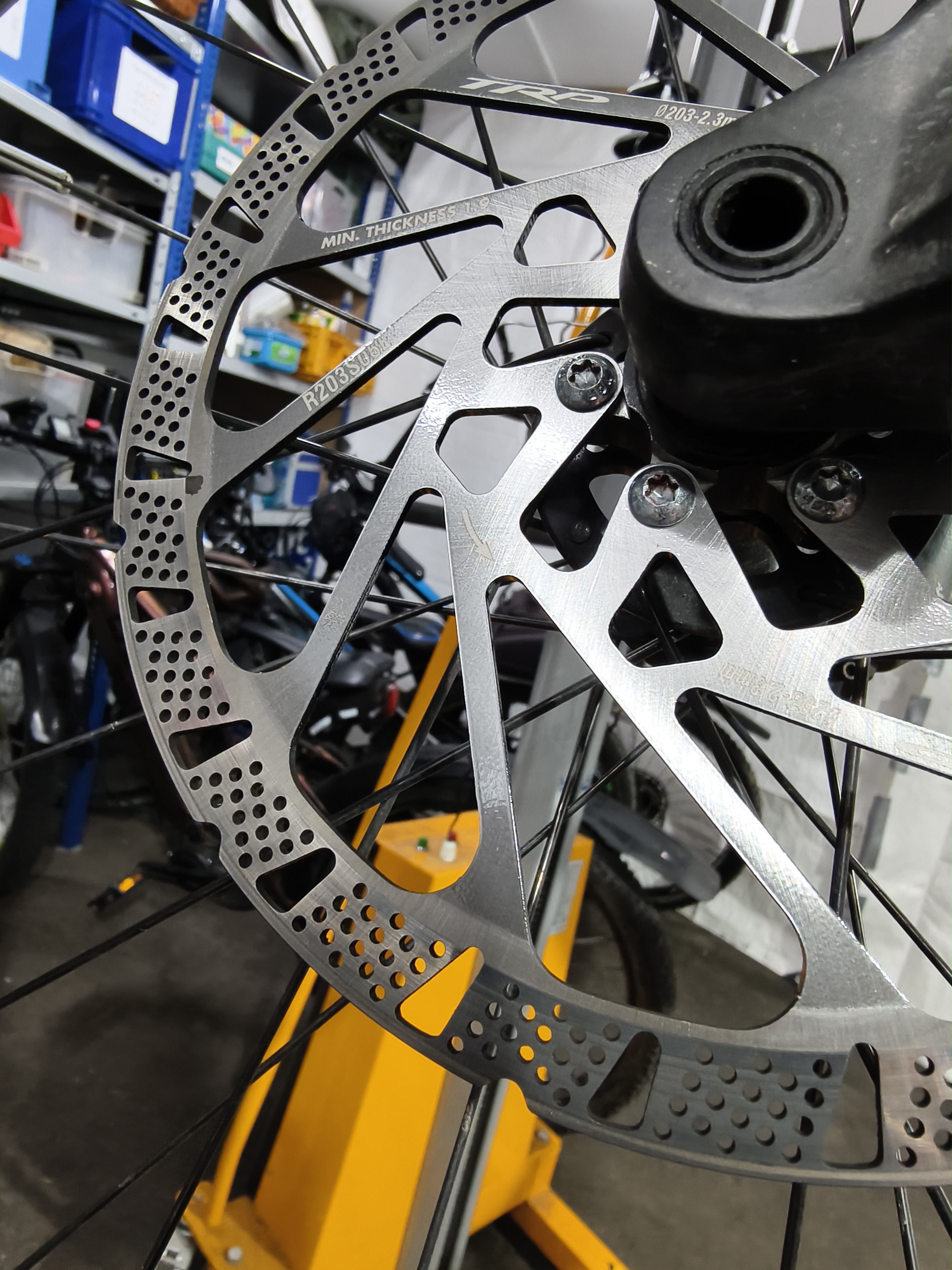

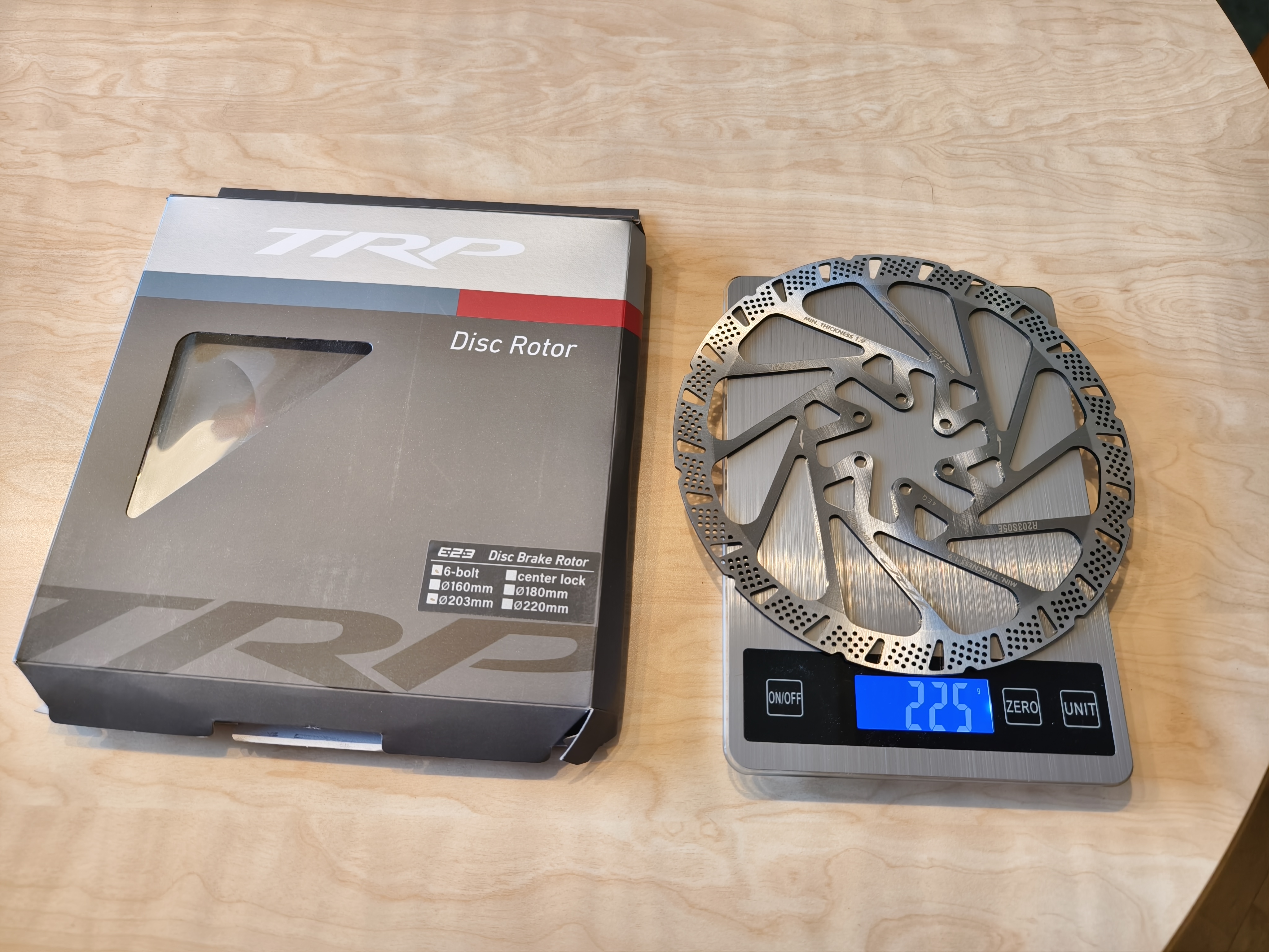

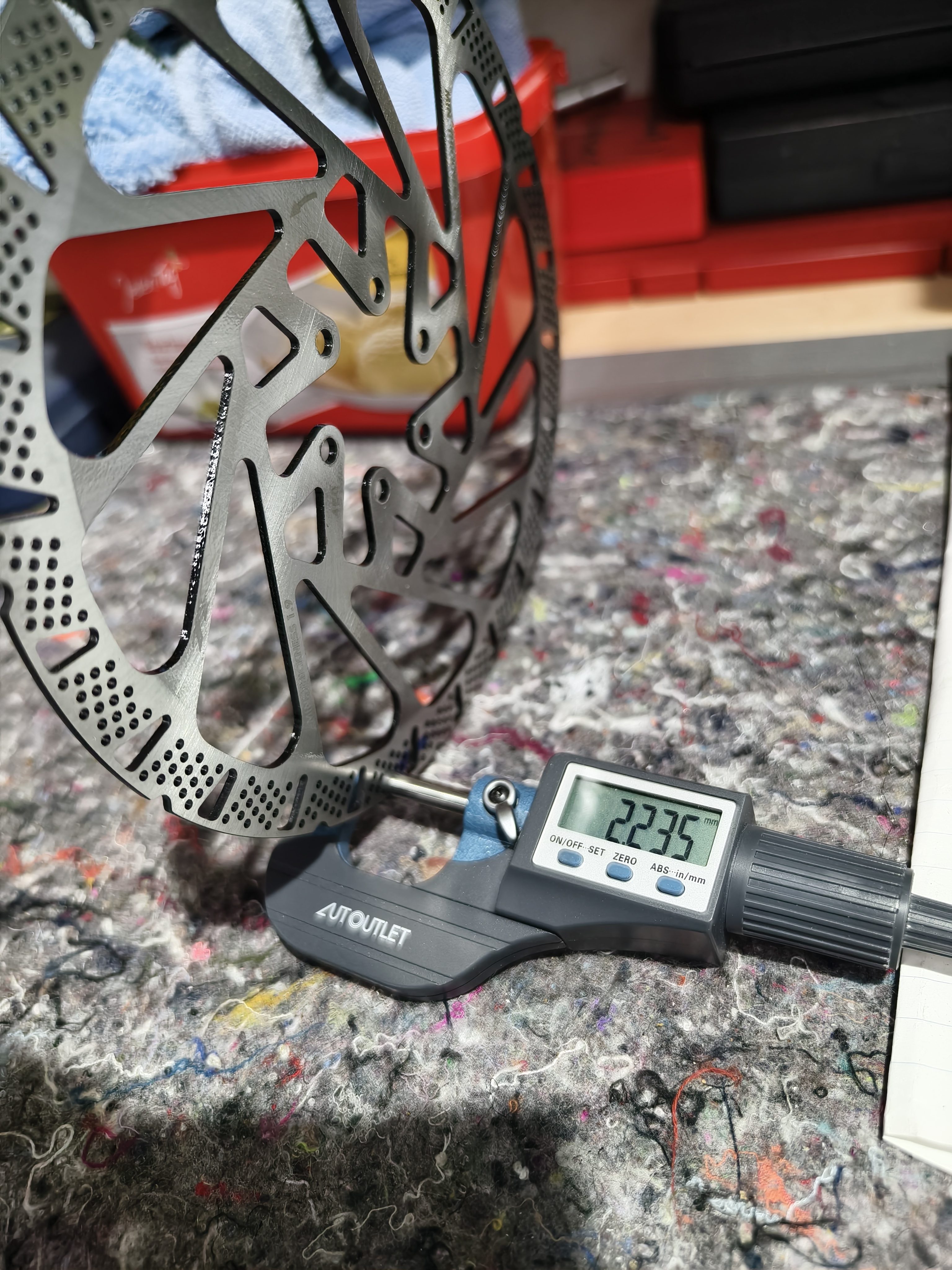

hab heute kurz die neue TRP S05E (203mm) vorne getestet
einige Daten
ca. 225g , Reibringhöhe ca. 14,8mm, 420 Löcher mit 2mm und 24 gröbere Schlitze
die Verarbeitung sieht optisch sehr gut aus, die Scheibe ist lt. meiner Messung sehr steif gebaut und sie war nur minimal verzogen, die Massgenauigkeit war weniger ok, die Dicke war kleiner als angegeben (gemessen 2,235-2,255) der Reibring war leider nicht innerhalb 0,01mm plan geschliffen!
kurze Testfahrt am Kolsassberg (ca. 550Hm) mit Sinter Green Belag
die 0,02mm Dickenabweichung am Reibring spürt man beim Fahren (Ratterneigung) , der schmale Shimanobelag kippt vermutlich bei jedem 2 längeren Schlitz relativ stark in den Schlitz hinein (klimpert und eher lautes rauhes Bremsgeräusch wenn man Druck gibt), keine Überhitzung und Verfärbung, kein Quietschen, auch kein klingeln mit meinen WP Reifen
der Belag war noch nicht komplett vollflächig bis zum Aussenrand am Reibring eingeschliffen, ev. wird es nach 1-2 Touren besser
die Reibringdaten zeigen gute Kühloberfläche und eher geringe Reibringmasse
Lg Tirolbiker63
PS: mußte 18€ für Verzollung nach zahlen
Reibringdaten
leider Dickenabweichung (0,02mm)
nach Testfahrt

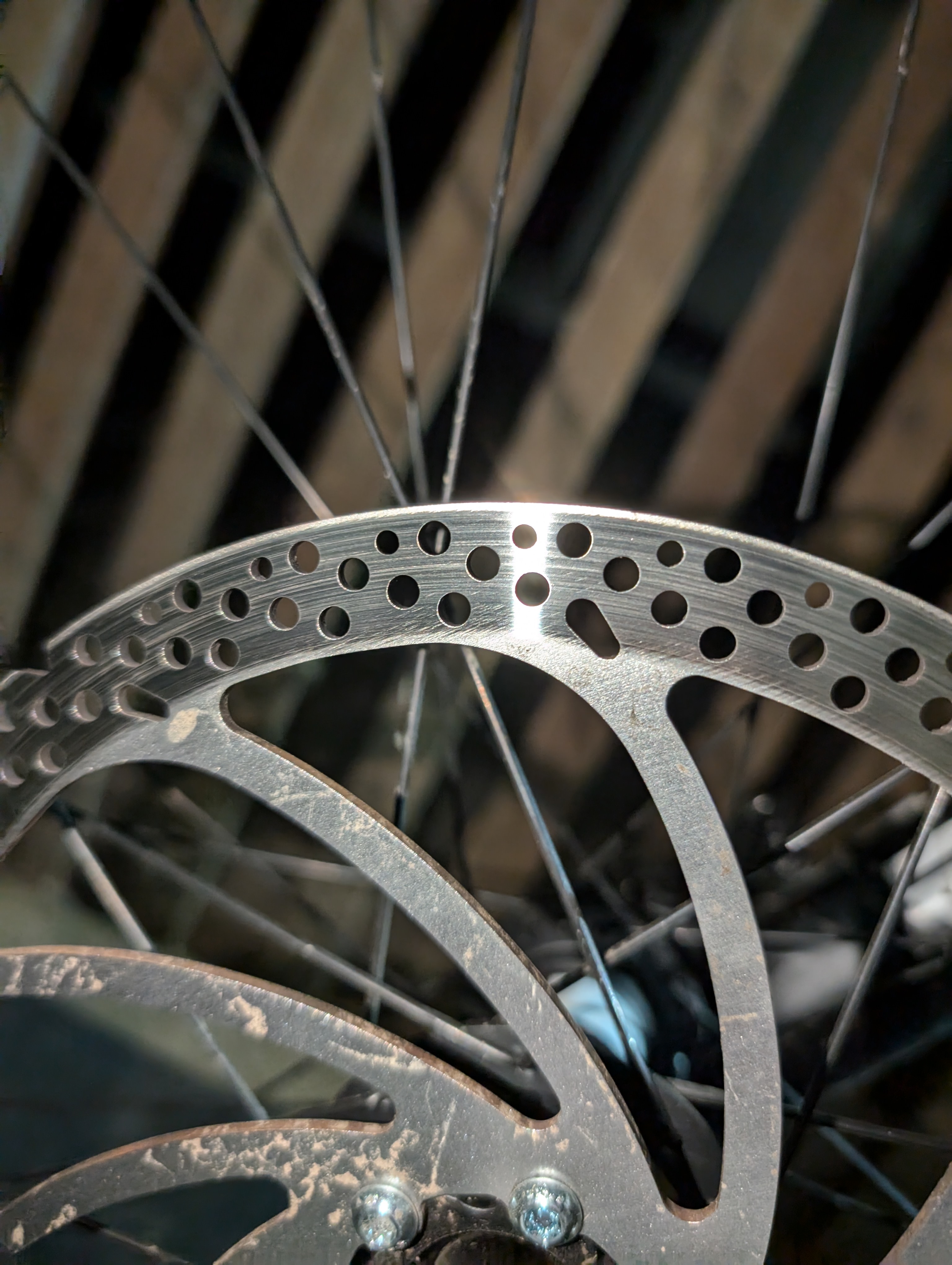

Sieht hart nach ner Galfer shark aus 😅. Welche mit meiner Hope 4v4 sehr gut harmoniert

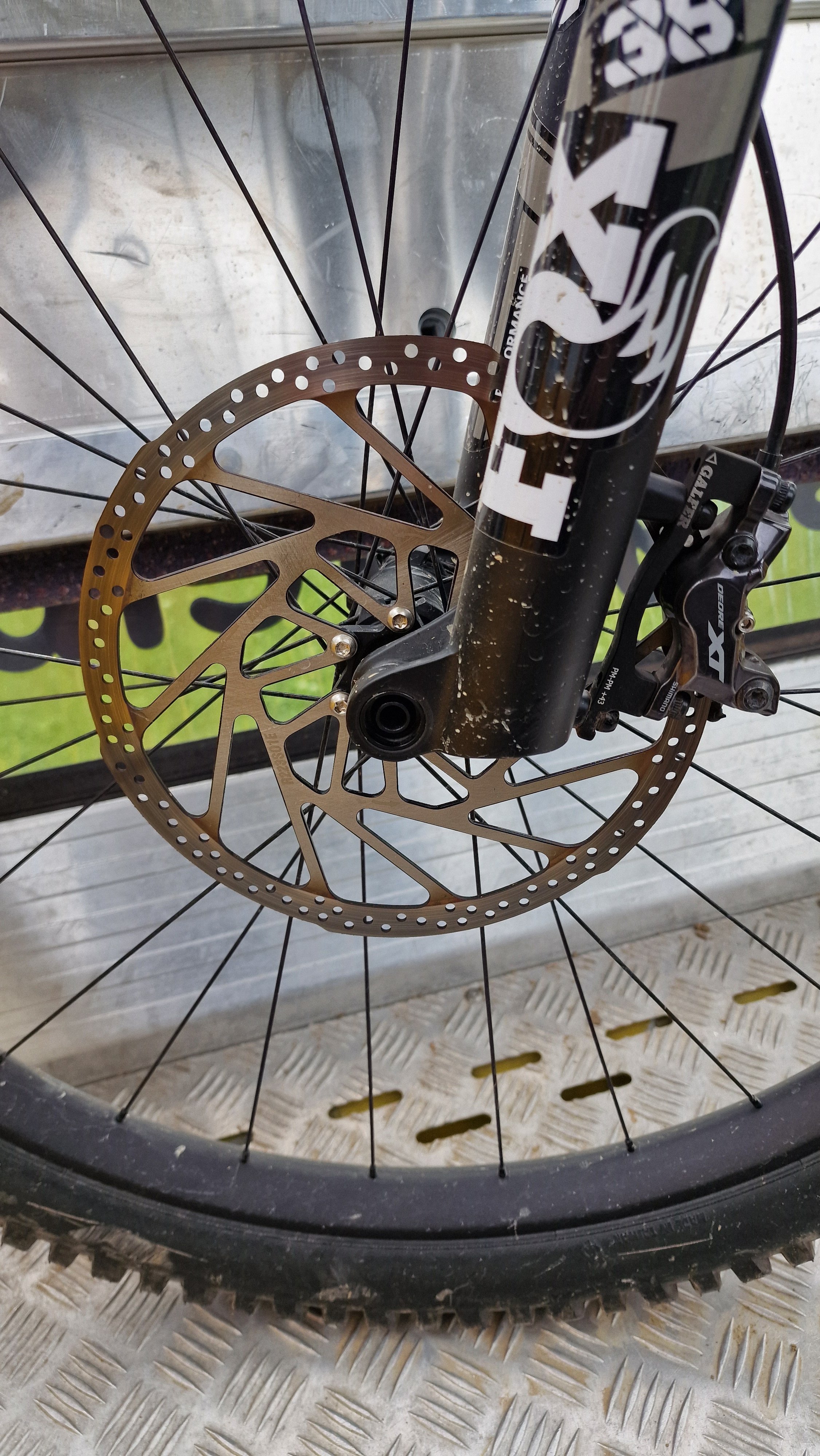

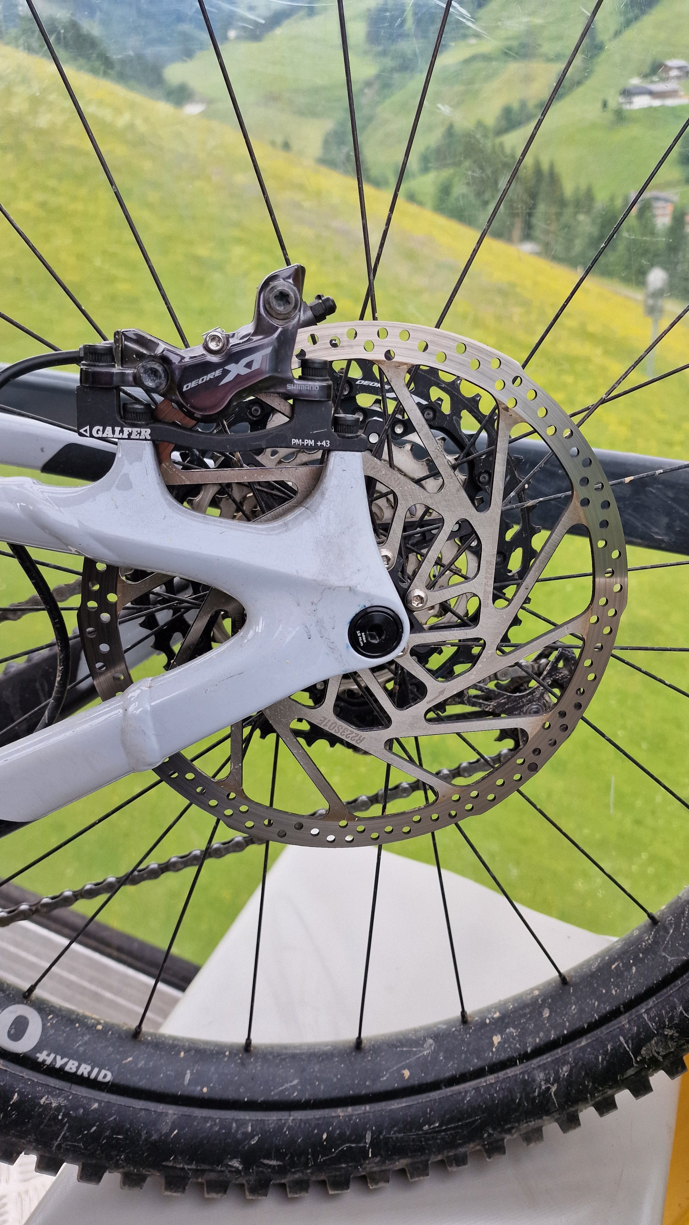

Servus zusammen,
Ich habe jetzt mit der Kombo Shimano XT 4Kolben ,TRP RS01E 223mm V/H und schwarzen Galfer Belägen einige Zeit gefahren und kann es nur empfehlen.
War damit 1Woche in Saalbach auf vielen Trails unterwegs, im Bikepark Olpe und auf mehreren Flowtrails.
Die Kombination ist hervorragend für meinen Einsatz, gut dosieren und Power ohne Ende.
In Saalbach hat man sogar beim schleifenden Bremsen keine Überhitzung gehabt. Ich bin relativ schwer (110kg fahrfertig) und belaste somit die Bremse immer relativ stark.
Die Beläge sind jetzt runter, die werde ich gegen Shimano Organisch mit Kühlrippen tauschen, die hab ich noch liegen.
Bin soweit top zufrieden und denke das man auch Kostengünstig gute Komponenten fahren kann. Scheiben kosten ca 35, Beläge 10 und die Shimano 4Kolben Bremsen sind auch alle nicht so teuer.
Anbei noch zwei Foto von der Bremse

Kann ich bestätigen bin ich die letzten Jahre bis zum neuen Bike gefahren immer mit Shimano belägen und hatte nei Probleme

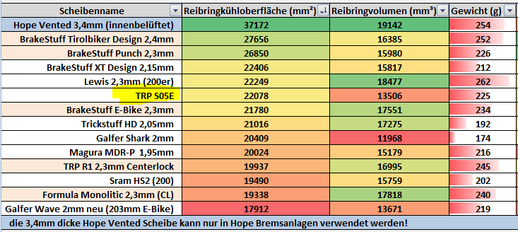

Jetzt mal ein sehr theoretischer Beitrag:
Wäre es nicht sinnvoll/möglich aus den Werten für Reibringkühloberfläche und dem Volumen einen Gesamtwert zur Leistungsfähigkeit der Scheiben zu ermitteln (ungeachtet dessen, dass ich nicht wüsste wie man beide Aspekte gewichtet😅...)?!
Volumen und Kühloberfläche unterscheiden sich im jeweiligen Ranking/der Farbskala teils deutlich und das Sortieren nach Kühloberfläche allein ist nur bedingt aussagekräftig 🤔

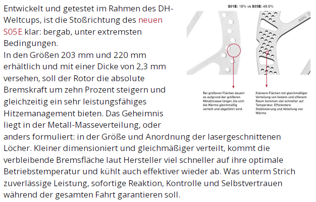

ich zitiere hier mal Infos zur neuen TRP
Link
im Mopedbereich fahren halt viele mit höherem Gewicht und so wie ich auch extrem viel Tm, da ist die Oberflächenkühlung der beste Faktor zur Beurteilung (für anhaltend lange höhere Belastung)
reine Masse nimmt zwar kurzfristig mehr auf, gibt aber langsamer ab, nebenbei hat man dann mehr Gewicht und die Scheibe kommt langsamer auf Betriebstemperatur, ist die Abfahrt sehr lang dann überhitzt der Belag trotzdem weil durch die geminderte Wärmetauschleistung die Scheibentemperatur auch sehr hoch hinauf geht, und die direkte Kontaktfläche zum Belag auch sehr hoch ist (die Scheibe ist dann eher geeignet für mittellange Strecken und kurzzeitig Extrembelastungen)
aber da kommen noch welche die wollen maximale Aggressivität und es soll nicht schwer sein, da braucht es wieder aggressives Reibringdesign mit Wellen gröbere Löcher und Schlitze, dabei bleibt nicht mehr viel Raum für Masse oder maximale Kühloberfläche (die Scheiben sind dann nichts für lange Alpenabfahrten sondern mehr für kürzere knackige Strecken)
die neue TRP S05E und auch die Shark versuchen hier den Spagat aus beiden Welten, aggressive Schlitze mit Kühlflächen dazwischen (funktioniert auch gut am Berg lt. meinen Tests)
und die Brakestuff Punch ist halt der extreme Dauerbergläufer, selbst auf 1,6mm runter gefahren hat sie rechnerisch noch mehr Kühloberfläche wie alles was in meiner Liste aufgelistet ist, und das ist auch in der Praxis so, sie kann halt vom Design her nicht so aggressiv sein (da muß man eher auf aggressivere Beläge schauen) in die kleinen Löcher kann der Belag nicht so hinein kippen wie bei Wellen und grobe Löcher (Wave, MDR-P usw.)
deshalb ist es schwierig aus Reibringdaten eine geeignete Klassifizierung für alle gewünschten Anforderungen abzuleiten
Lg Tirolbiker63
