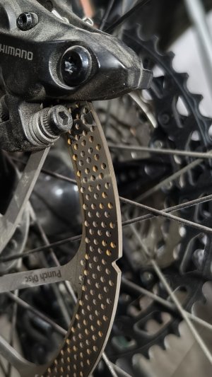

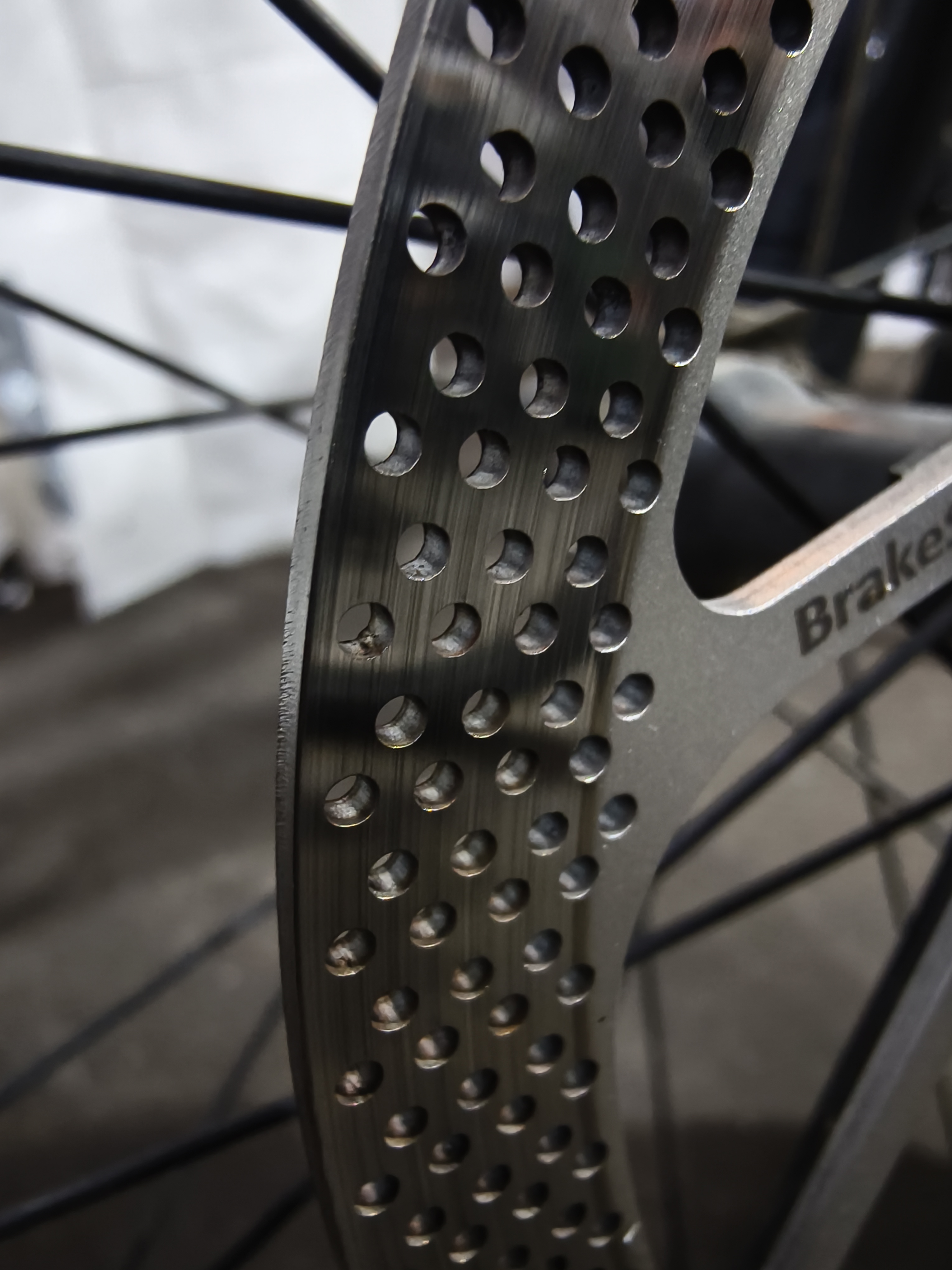

ja, die Punch ist die erste Scheibe die meine Frau nicht an die Grenze bringt, sogar der D03S Standard Resinbelag reicht jetzt bei meiner Heckschleifbremserin aus (um 115kg Gesamtgewicht)
sie bringt allerdings hinten eine leichte Tönung bei der Punch zustande (bei mir nichts)
Lg Tirolbiker63
Punch bei meiner Frau (hinten) mit leichter Tönung
Punch bei meiner Frau (vorne) , da bremst sie leider viel zu wenig

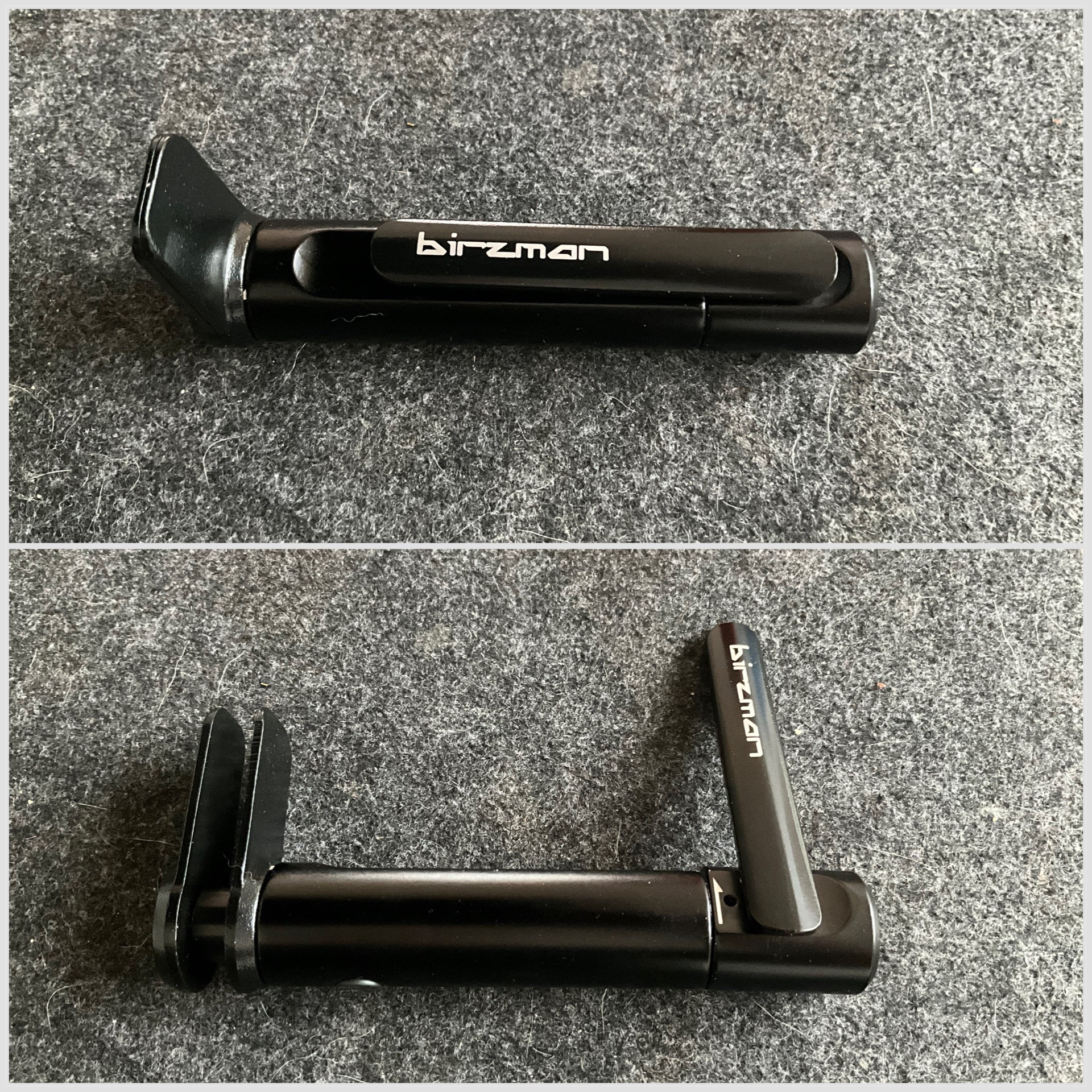

Dazu kommt, dass die von Taiwan versenden. Ich habe letzte Woche wegen dem Bremskolbenrückdrückwerkzeug mit denen Kontakt aufgenommen. Das gefällt mit so gut, dass ich sofort ein paar Stück bestellt habe 🙈 Die gehen Montag per Express raus.
Hm… es wird aber nur ein Kolbenpaar überdeckt, da besteht die Gefahr, das man die anderen beiden Kolben heraus drückt.
Habe jetzt mal den birzman als Angebot für 40,- bei R2 geschossen. Verbiegen tut sich da auch nichts, wenn die Kolben nicht komplett fest sitzen. Und dafür gibt es dann ja noch das Motorrad-Teil.
Soll auch für 4 Kolben funktionieren. Werde das mal testen. Wenn nicht ist das kein Problem - ich habe direkt 10 Stück bestellt 🙈

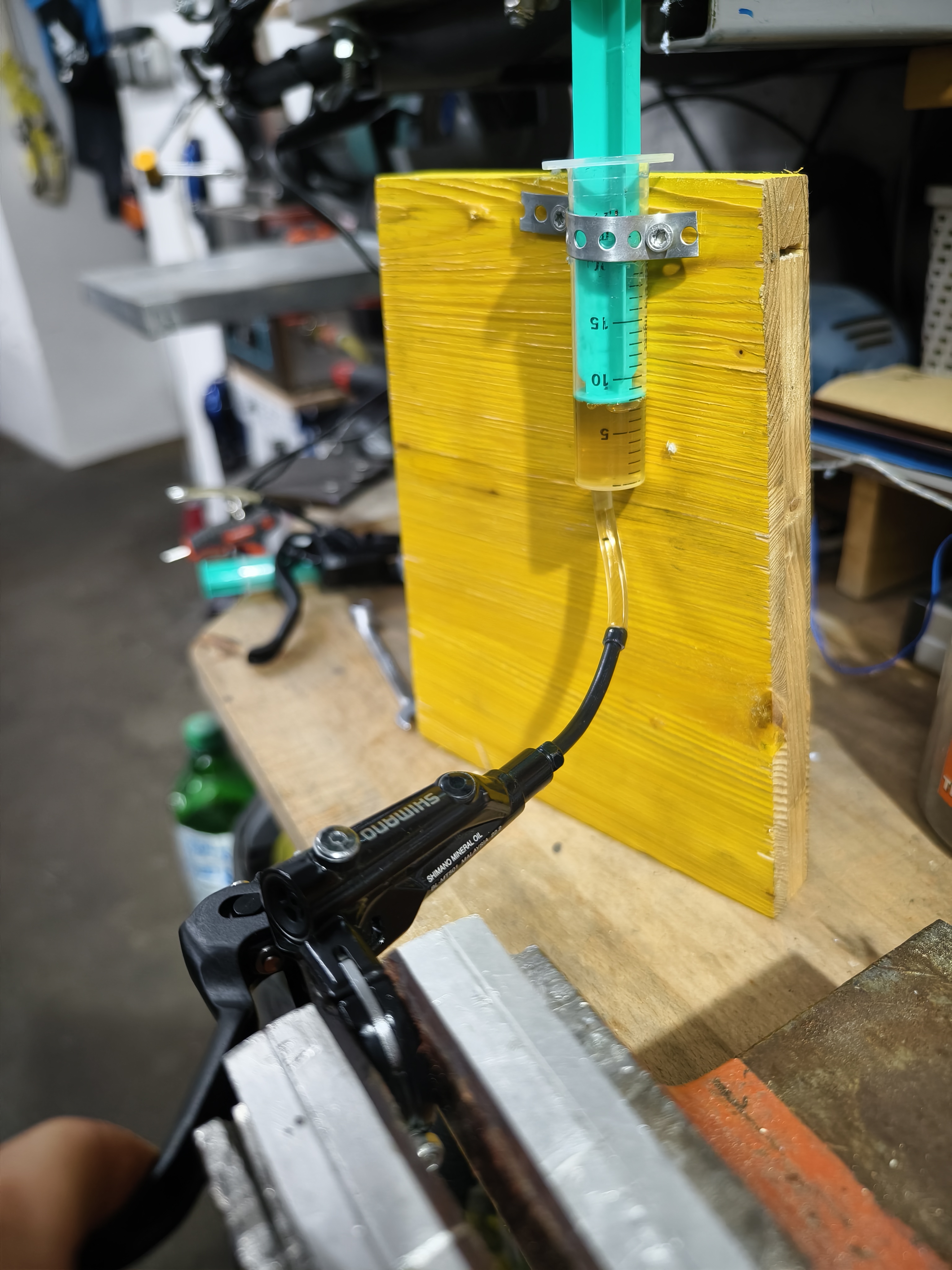

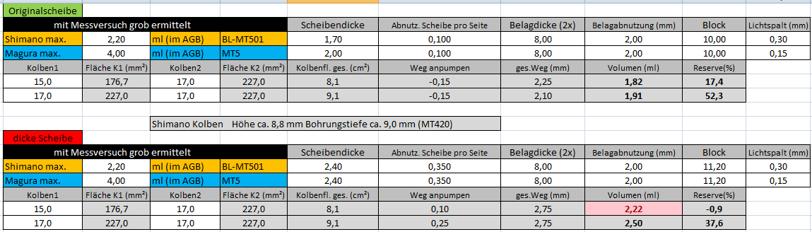

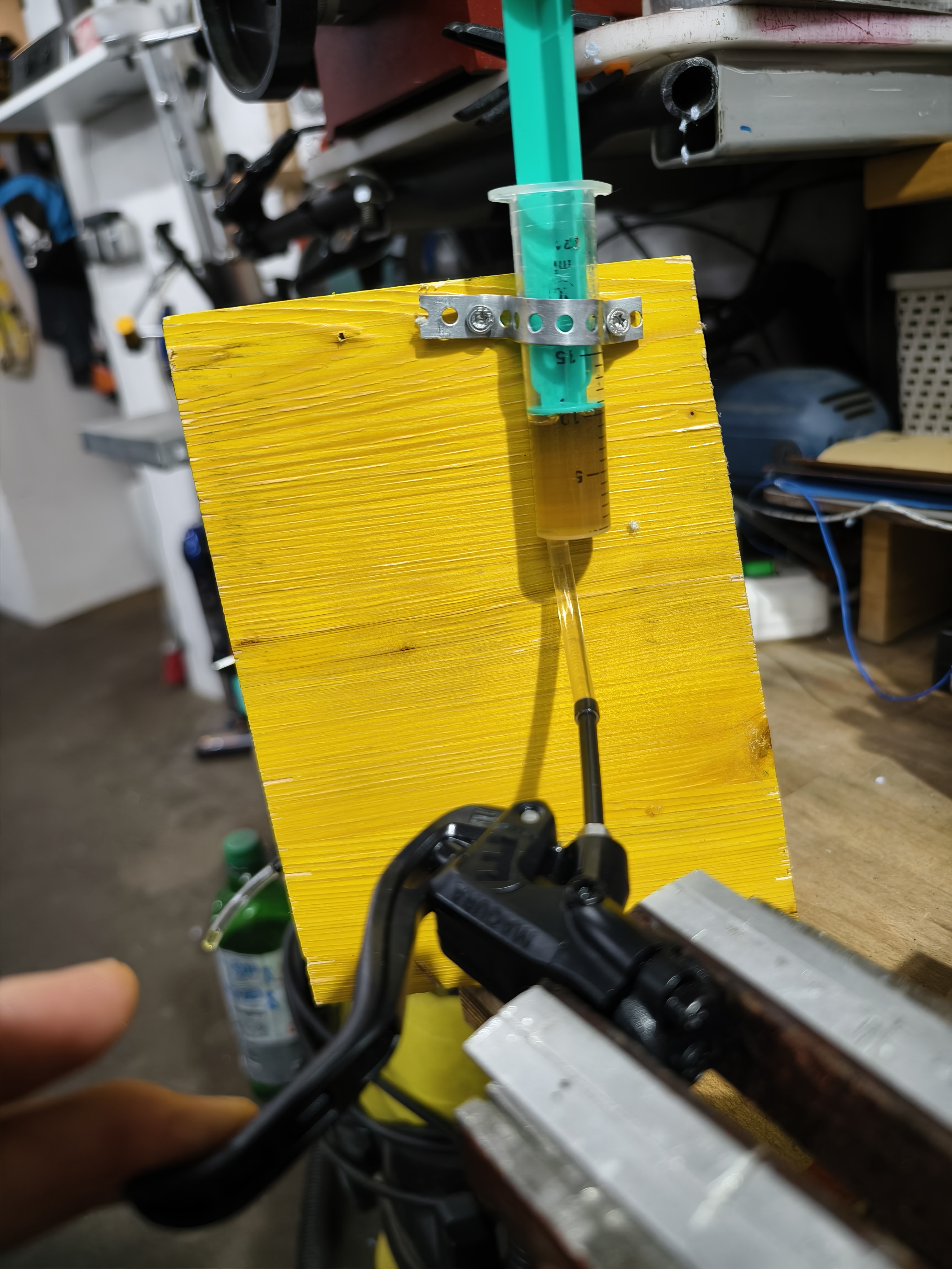

da ich dicke Scheiben mit hoher Abnutzungstoleranz nutze, hat mich jetzt interessiert wie viel der Shimano Geber Bremsflüssigkeit raus pumpen kann (ob das bei mir ausreichend ist)
lt. Versuchsaufbau und Berechnungen würde die Flüssigkeitsmenge im AGB bei Shimano knapp zu wenig sein
der Shimanogeber kann lt. Versuch ca. 2,2ml hinaus pumpen (Magura bis ca. 4ml) das würde bei einer 2,4mm Scheibe bei 0,35mm Abnutzung pro Seite und max. niedergefahrenen Bremsbelag knapp nicht aus reichen
hab deshalb vorsichtshalber auch hinten bei meiner nieder gefahrenen 2,3mm Scheibe noch mit Spritze 1ml am Geber nach gefüllt
ein interessanter Effekt ist mir auch auf gefallen, wenn leichter Druck im System drauf ist (hab die Spritze leicht gedrückt gehalten) dann pumpt es nur den Geberhub raus aber vom AGB wird nichts mehr raus gesaugt, das könnte dann unter bestimmten Umständen ungünstig sein (Druckanstieg durch Wärmeausdehnungen oder Dampfblasenbildung)
insgesamt ist der max. Kolbenausfahrweg mit dicker Scheibe etwas geringer da man die dicken BS Scheiben nicht auf 1,5mm runter fährt, mit dicker Scheibe mit höherer Abnutzung muß der Kolben ganz zurück und hat deshalb lange eine gute Führung und nutzt insgesamt mehr vom Kolbenweg, bei dünne Scheiben wird der Kolben anfangs schon weiter raus gepumpt und die Kolben müßen sich mehr im weiter ausgefahrenen Zustand bewegen, sie gehen bei 1,5mm Untergrenze der dünnen Shimano Scheiben insgesamt noch weiter heraus als mit z.B. 1,65mm Untergrenze bei den BS Scheiben
Lg Tirolbiker63
Berechnungen
Versuchsaufbau MT5
Versuchsaufbau Shimano
kein Hochpumpen bei leichten Gegendruck (nur Kolbenhub)
Die Frage hatte ich mit auch mal gestellt und dann beschlossen mit jedem Belagswechsel einfach den Trichter zu nutzen und aufzufüllen😅...
Finde es trotzdem mega geil, mit welcher Leidenschaft du solchen Fragen nachgehst und das auch wissenschaftlich belegst(auf die Ideen für die Umsetzung muss man auch erstmal kommen, geschweige denn umsetzen) 👌🧐
ja, auch eine Shigurakonfiguration mit etwas grösseren Block und mehr Scheibenabnutzung (z.B. TS HD) ergibt rechnerisch kritische Werte (sehr wenig Reserve)

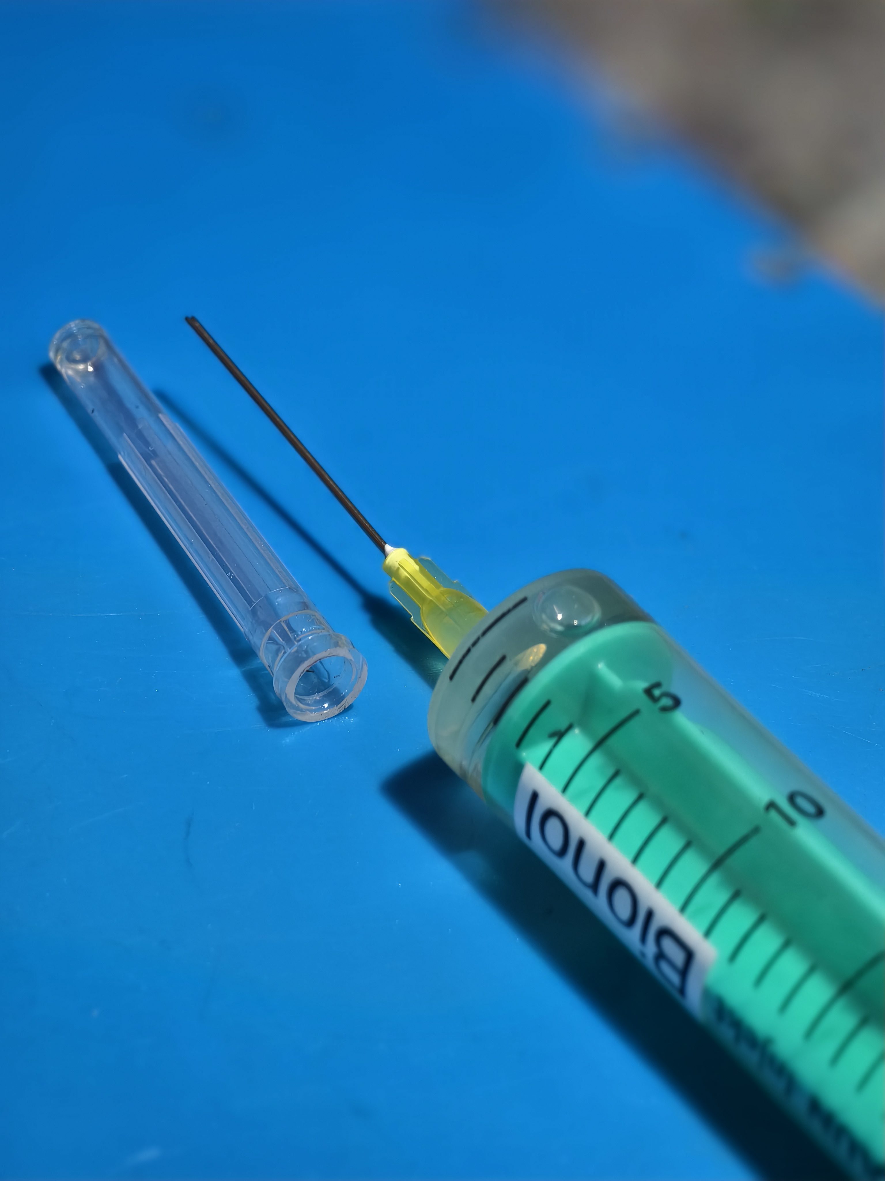

die Nachfüllung am Geber funktioniert mit einer Apothekenspritze (mit dickster Nadel) besonders gut da die Luft gut entweichen kann

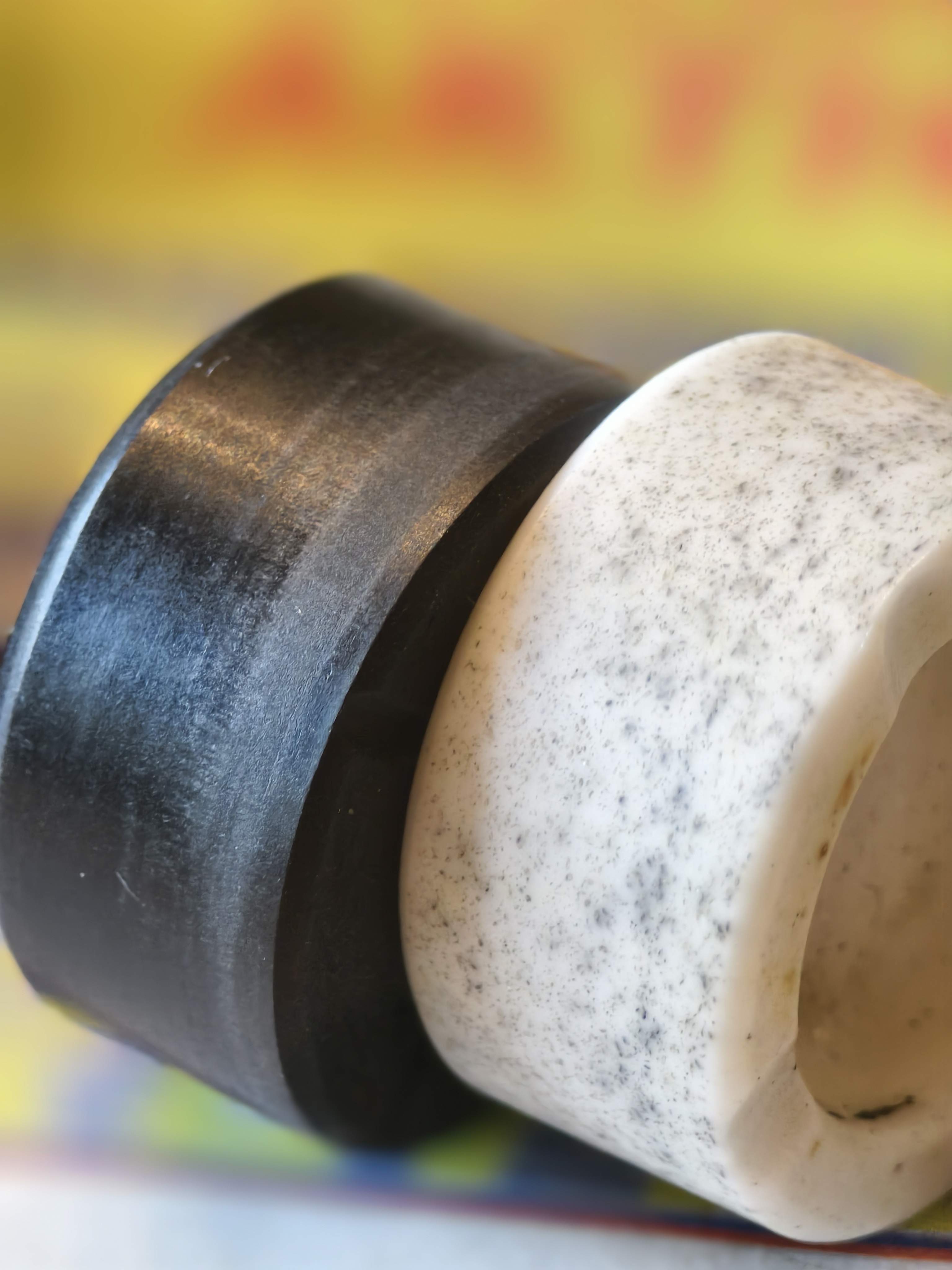

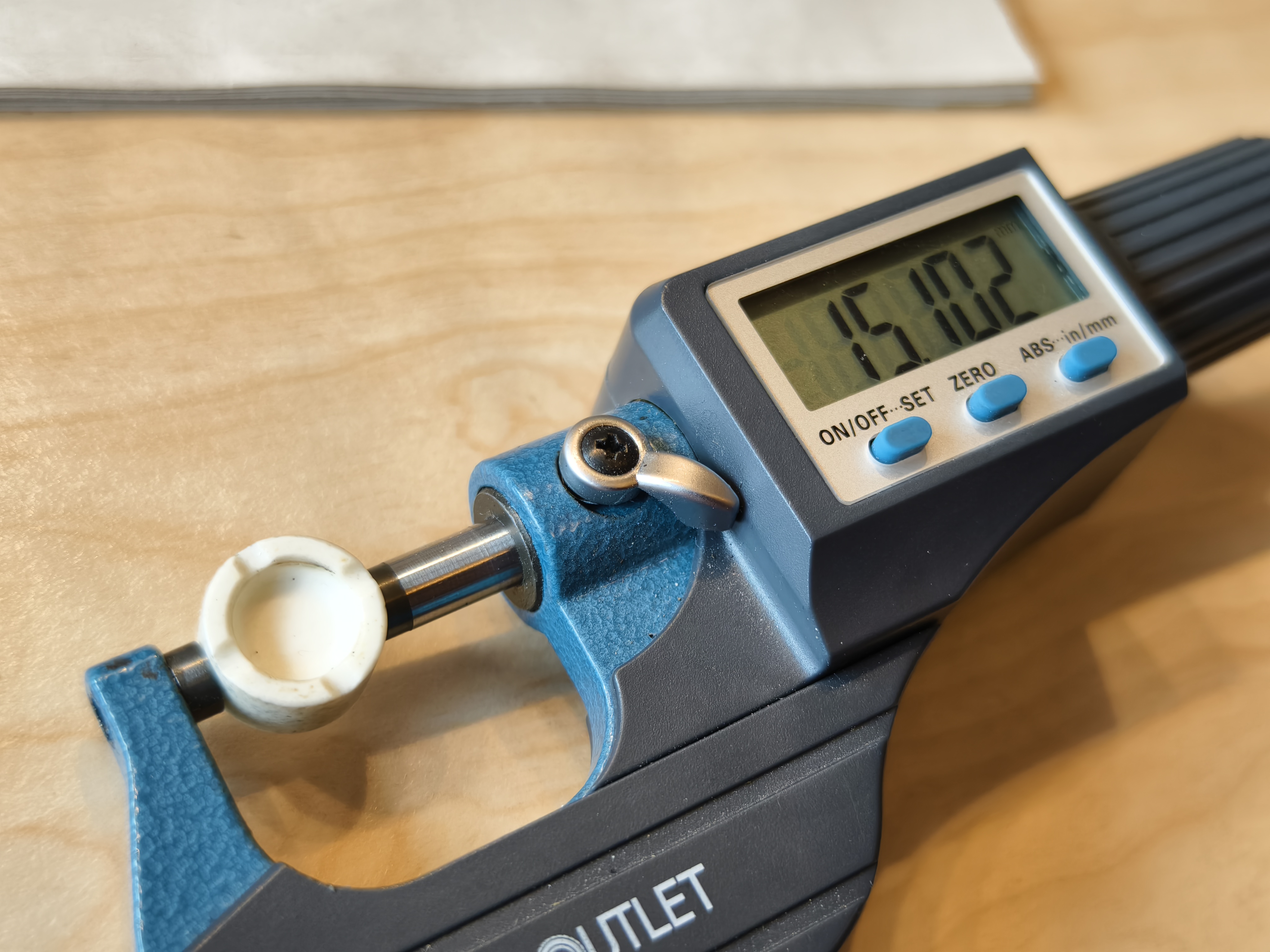

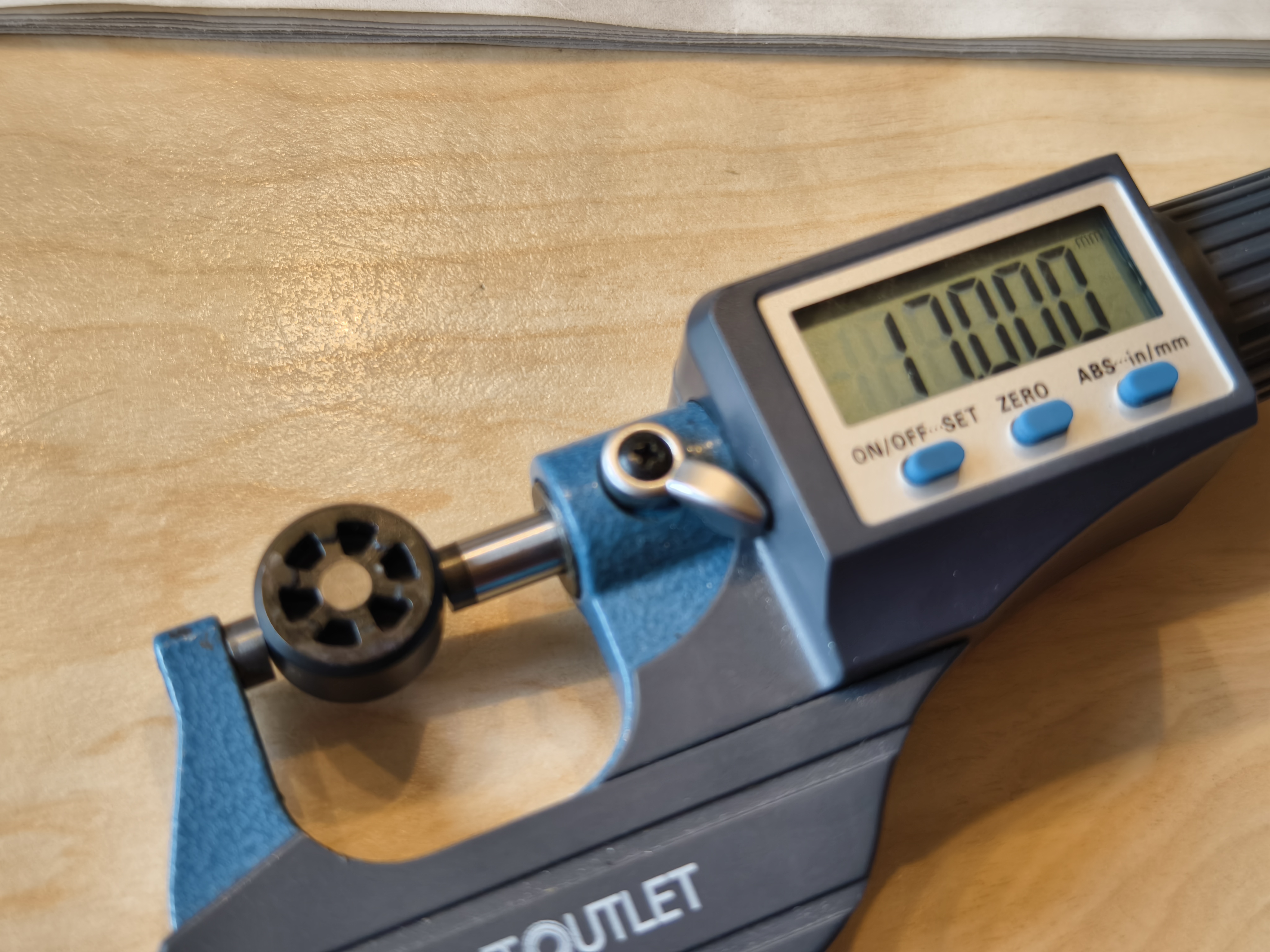

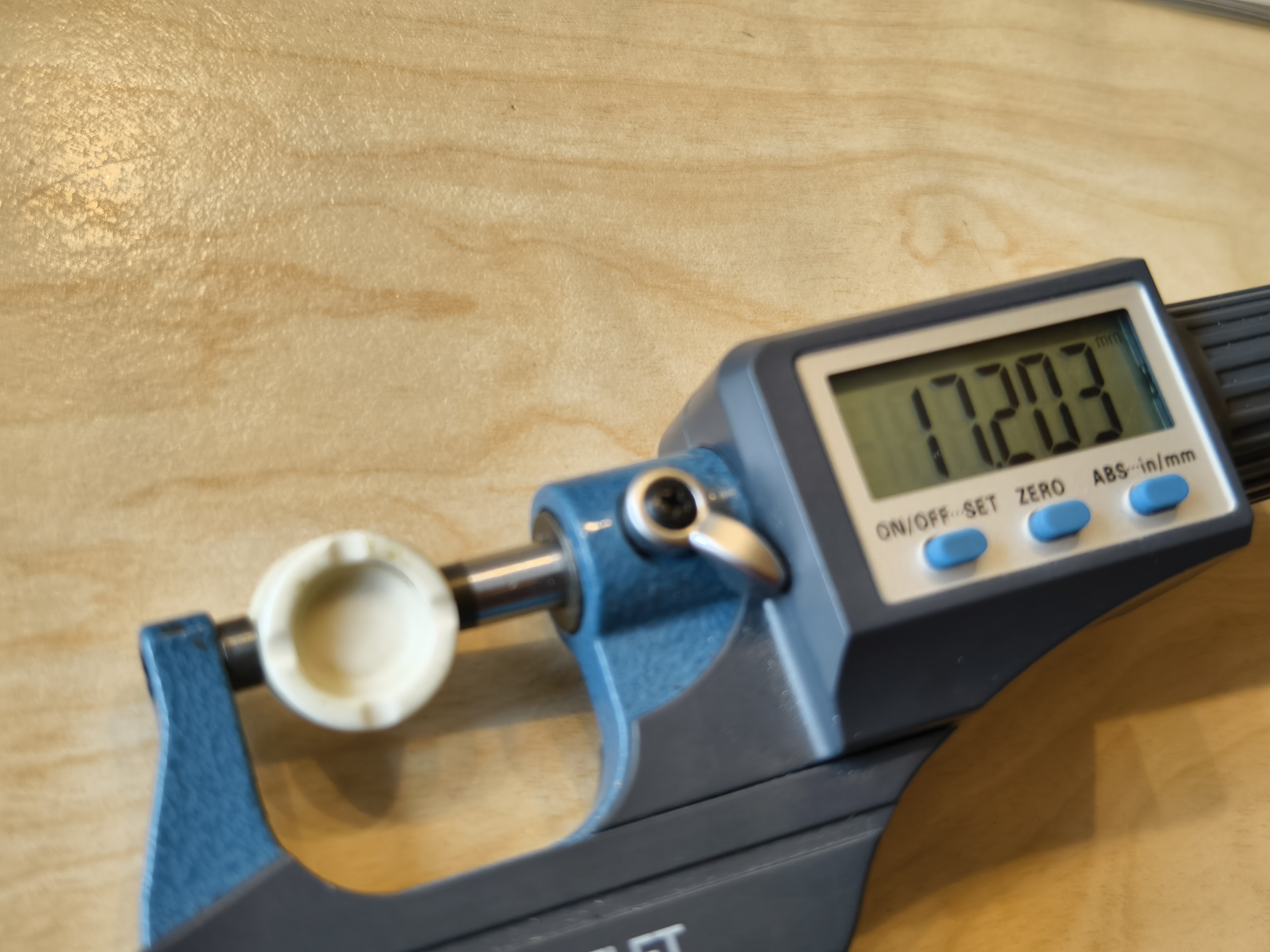

mir ist auch aufgefalllen dass die Angaben im Netz eigentlich nicht korrekt sind
die Magurakolben passen (exakt 17,00mm)
der grosse Shimano Kolben hat um 17,2mm
der kleine Shimano Kolben hat um 15,1mm

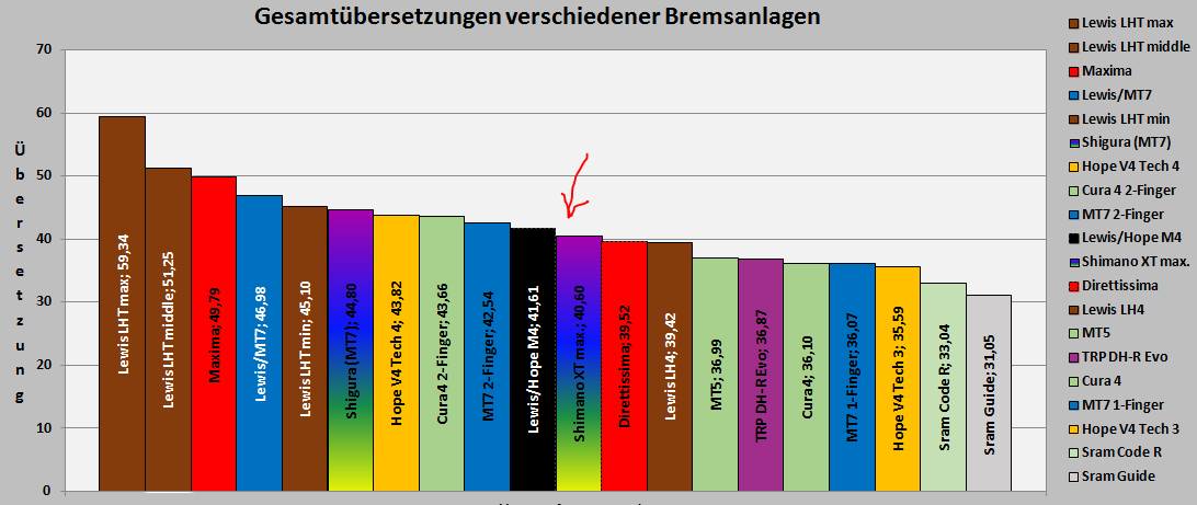

das würde auch die Reserven weiter etwas reduzieren aber die Gesamtübersetzung wird rechnerisch etwas besser (von 39,84 auf 40,6)

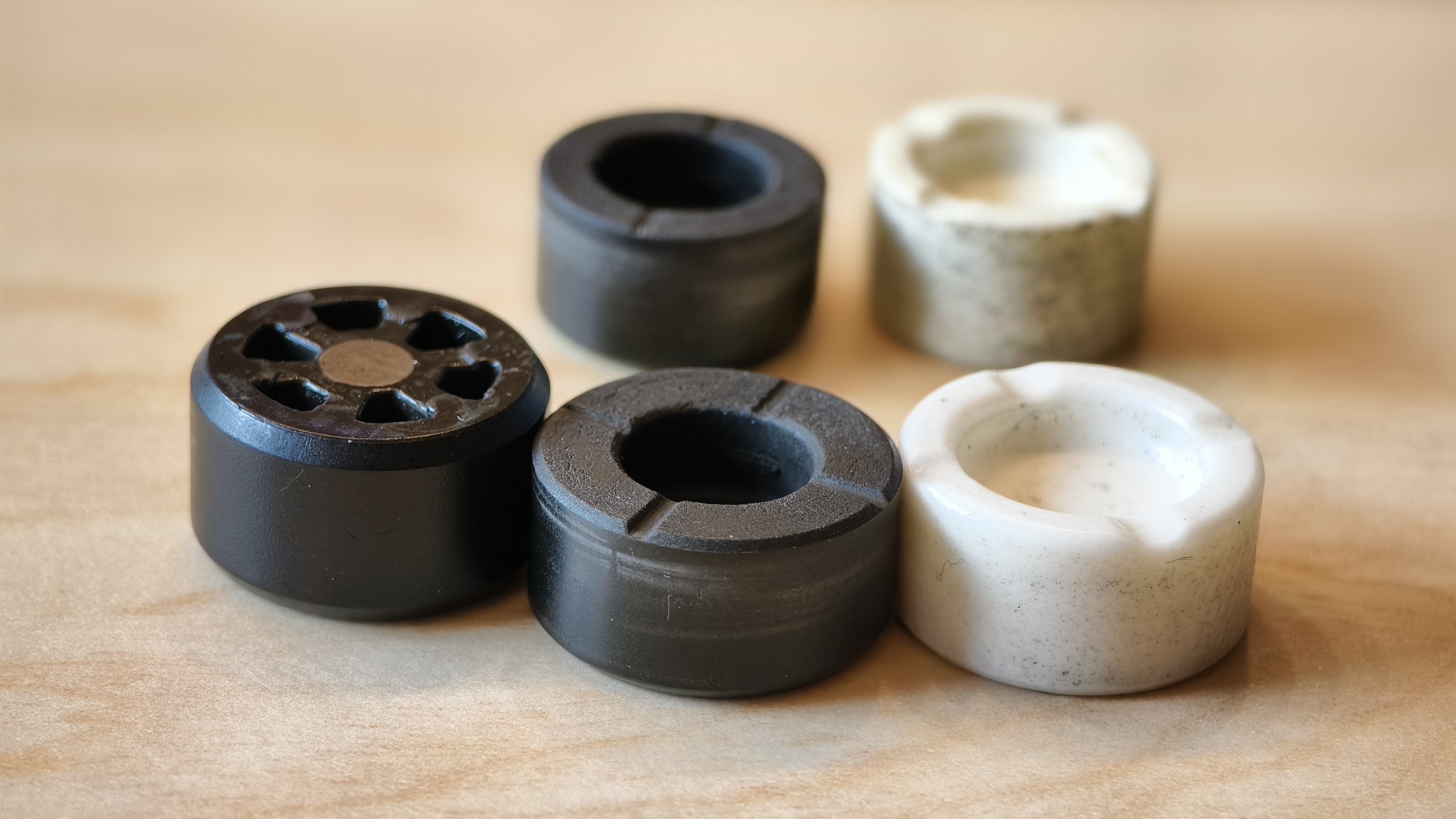

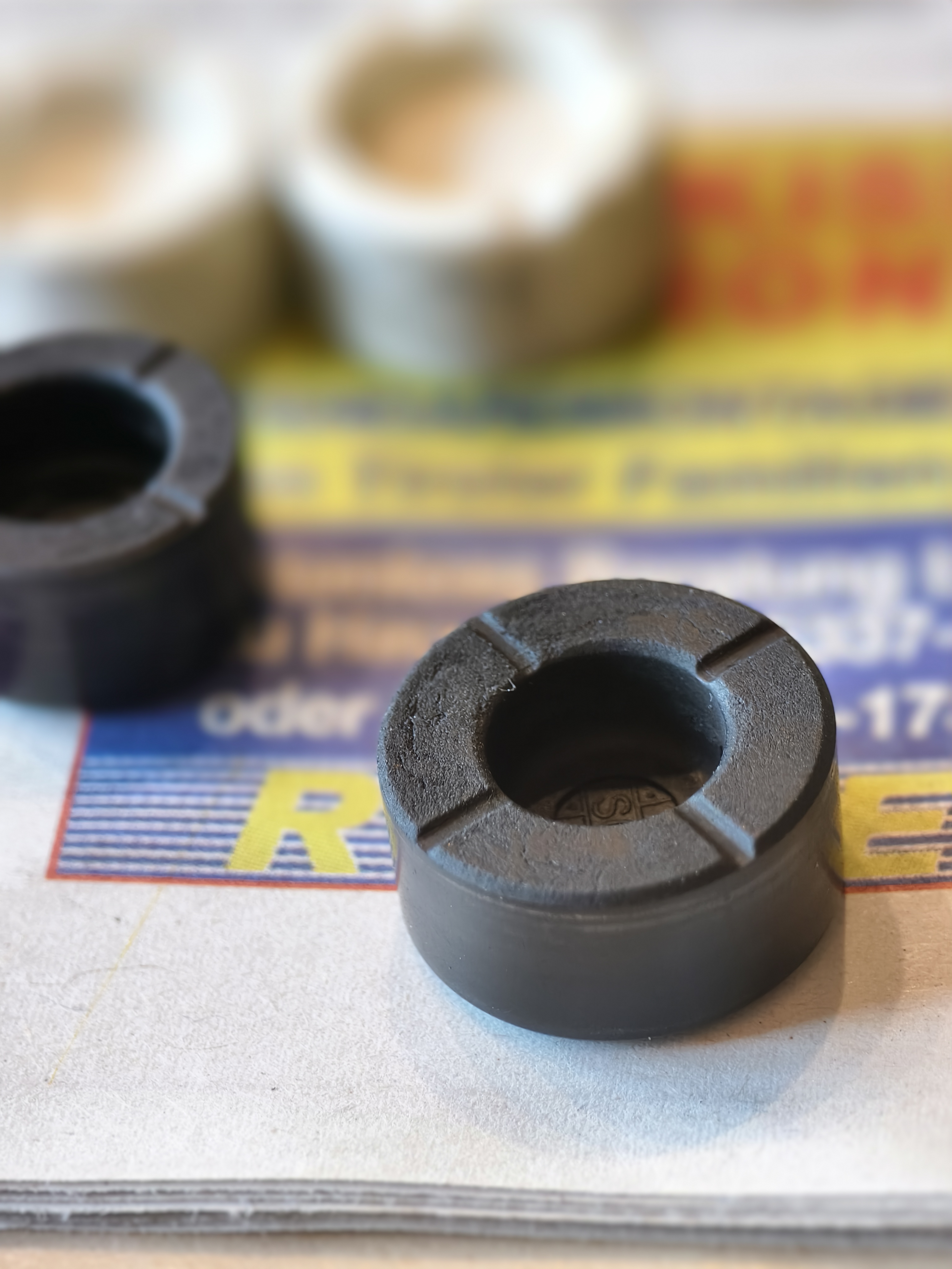

von der Qualität sind meiner Meinung nach die Keramikkolben deutlich besser und genauer
(runder und weniger Massabweichungen) die Resinkolben zeigen mehr Abnutzungsspuren, dafür sind die Keramikkolben empfindlicher und etwas schwerer

gebrauchte Kolben, stärkere Abnutzungsspuren bei Resinkolben
Magurakolben (passt exakt)
grosser Shimano Kolben (hat 17,2mm)
kleiner Shimano Kolben (hat 15,1mm)
Übersetzungen (Shimano mit 17,2mm und 15,1mm berechnet)

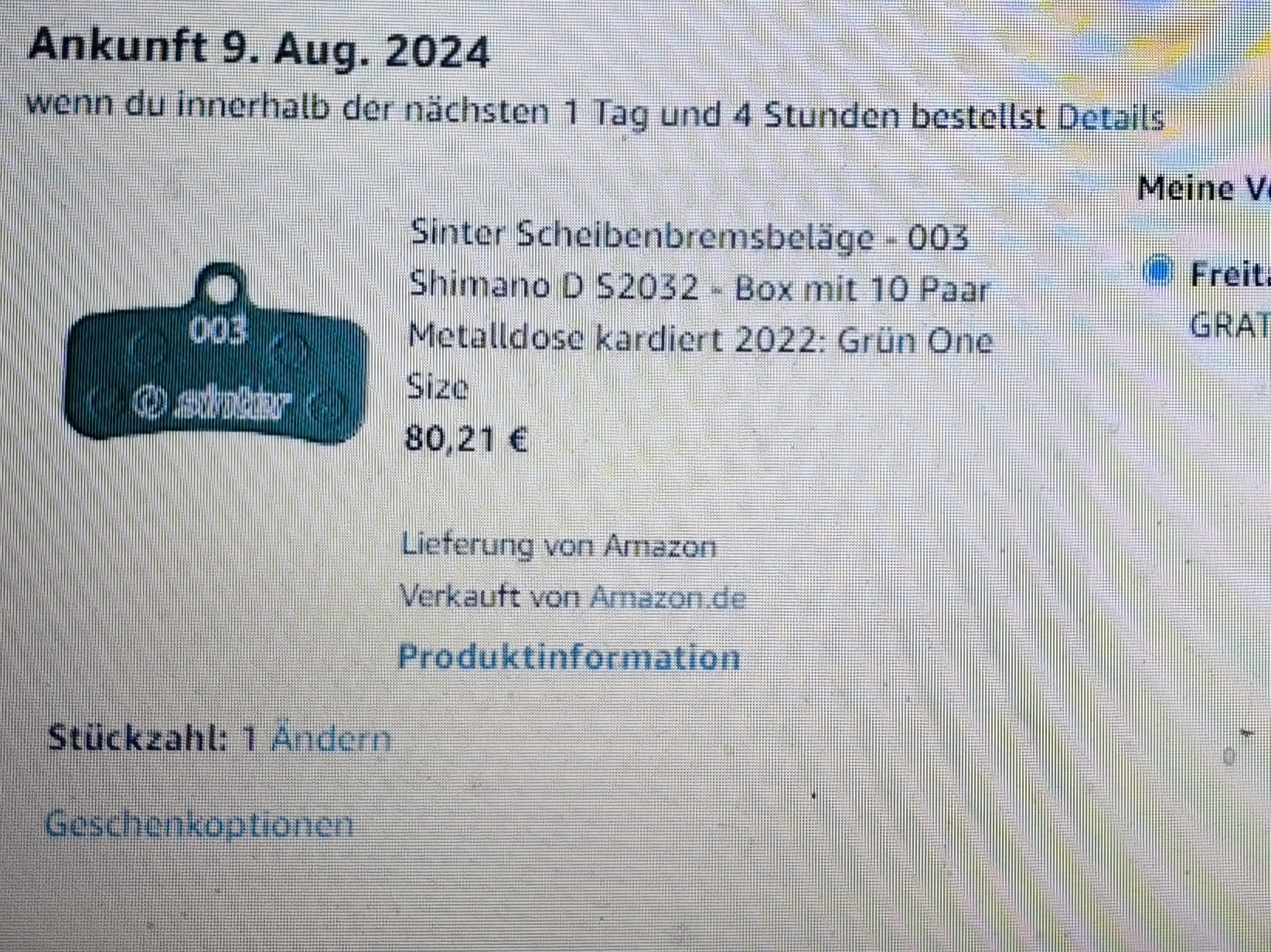

10 Paar Sinter Green um 80€ bei Amazon :) (nur 1 Stk. verfügbar)
natürlich sofort bestellt, das sind wirklich super Beläge (Top Power Top hitzebeständig) und sie harmonieren hervorragend mit der BS Punch
normalerweise kostet ein Satz 25-30€

Wird schon passen hoffe ich. Aber auch der grosse Fluss hat Probleme mit Fälschungen in eigenen Regalen.
Bei 1 Stück denke ich aber eher schlecht ausgezeichnet oder einsortiert.
