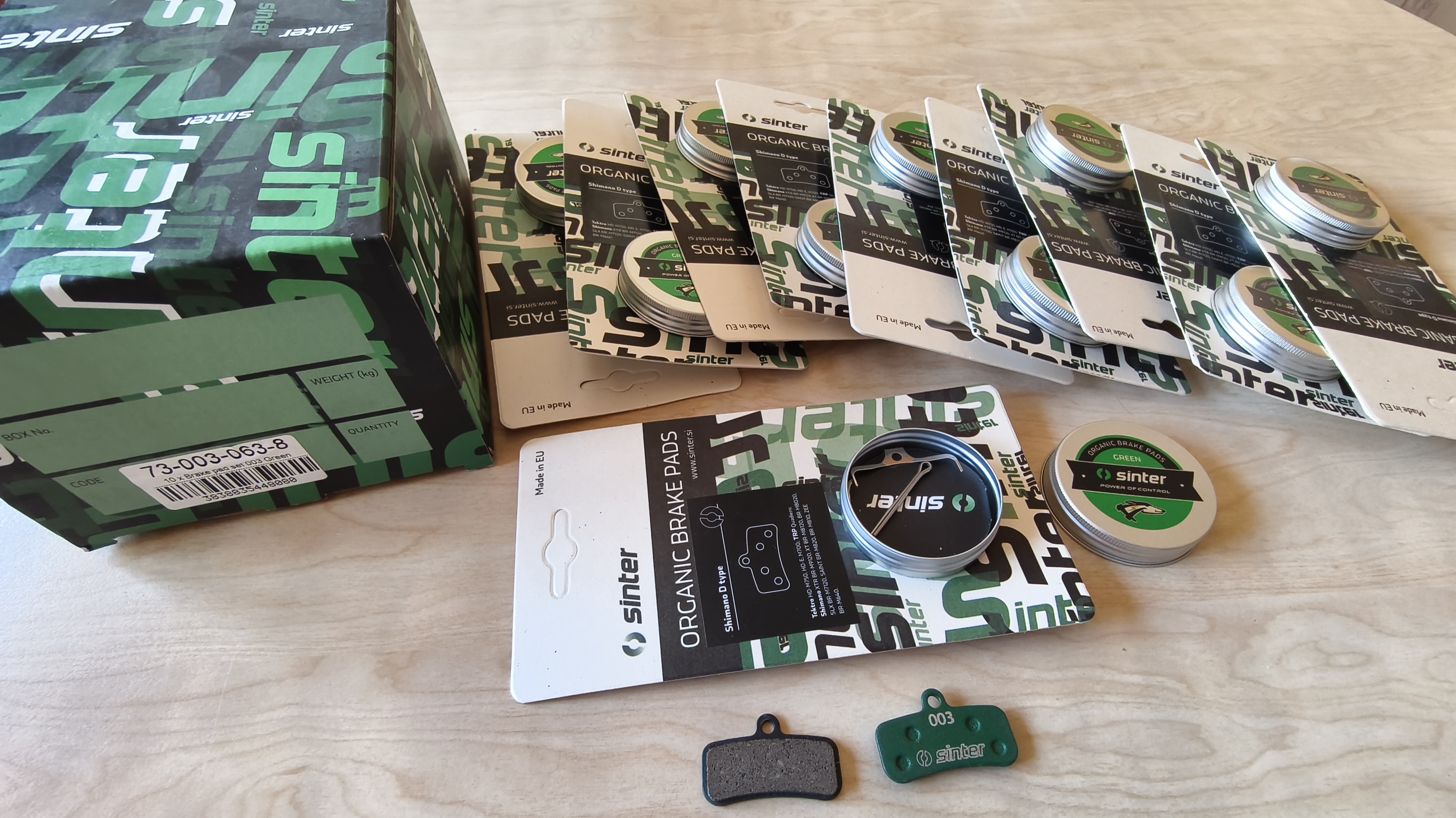

hab heute meinen Nachschub bekommen (10er Set Sinter Green um 80€)
eine kurze Kontrollmessung nach 200Km zeigt vorne ca. 0,281mm Abnutzung, damit ist der Sinter Green etwas haltbarer als mein bisher genutzter Shimano H03A
ich werde jetzt vorne beim Sinter Green bleiben, bin erst vorgestern am Weerberg in einen Starkregen geraten
hinten der H03A gefühlt kaum Leistung, vorne Sinter Green noch gute Power

ja, den guten Deal hab ich ja bereits bei den Sinter Green gezogen (10 Sätze für 80€) :)
aber ev. teste ich den grünen Galfer mal aus Interesse wenn mal ein günstiges Angebot vor liegt (auch zum Vergleich zu den bisherigen getesteten Belägen in meiner Excel)

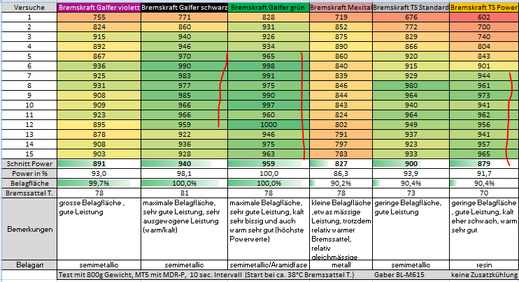

beim Test mit Magura Belägen sieht man auch sehr gut wie manche Beläge bereits nach mehreren Bremsungen nach lassen (z.B. Galfer schwarz) und Galfer grün oder TS Power konstant hohe Power liefern
und lange Abfahrten sind weitaus intensiver wie meine 15 Testbremsungen

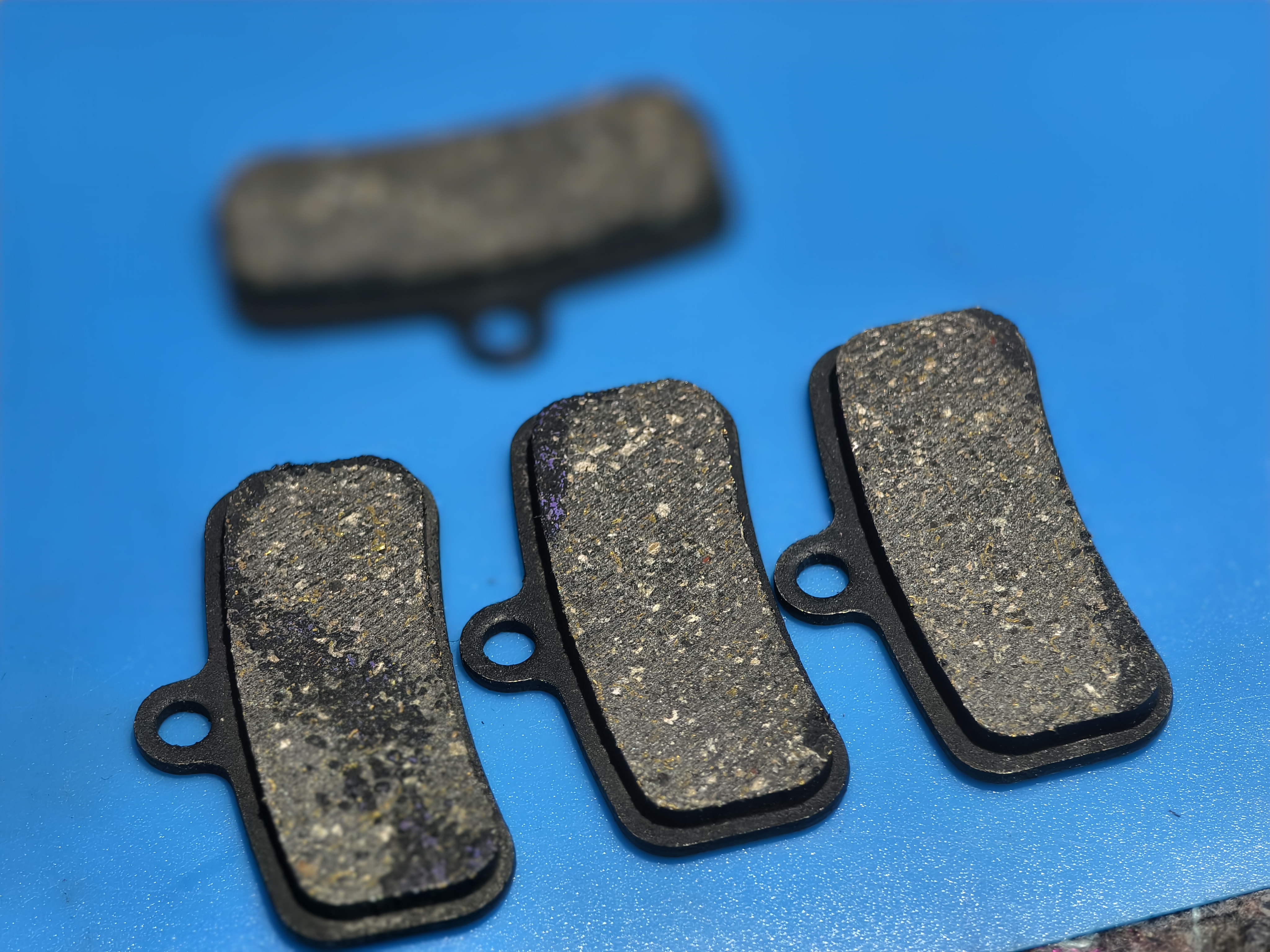

ev. stellst mal ein Bild von der Belagfläche rein
Bis jetzt hatten bei mir in der Praxis alle nicht rein metallischen Beläge, die eine hohe Hitzetoleranz vom Belag selbst aufweisen (also ohne Kühlfinnen oder stark kühlende Scheiben funktionieren) ein sehr feines Belagsgranulat ohne sichtbare Poren.
Dagegen sieht ein Galfer schwarz wie eine Mond - Kraterlandschaft aus...
