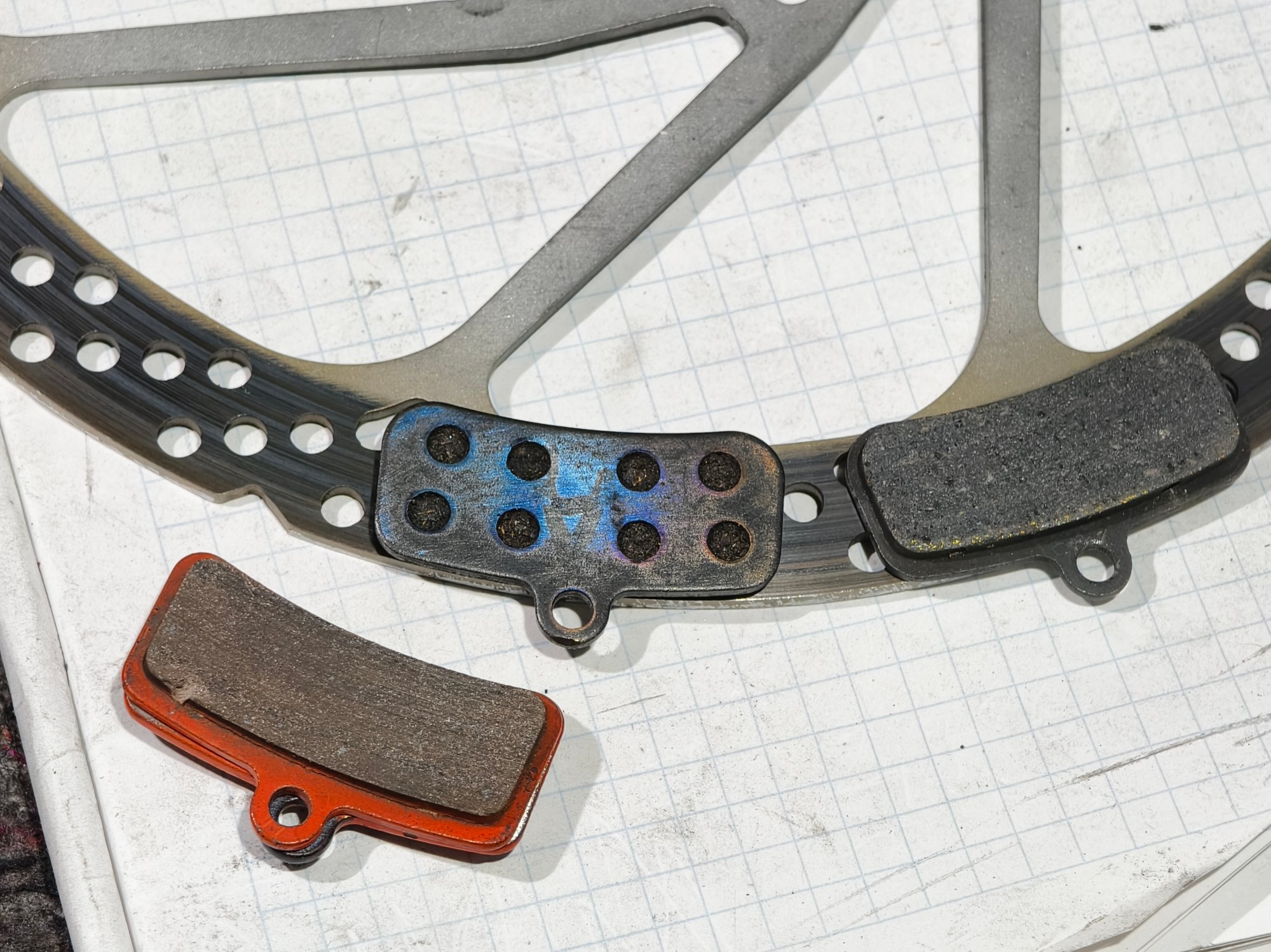

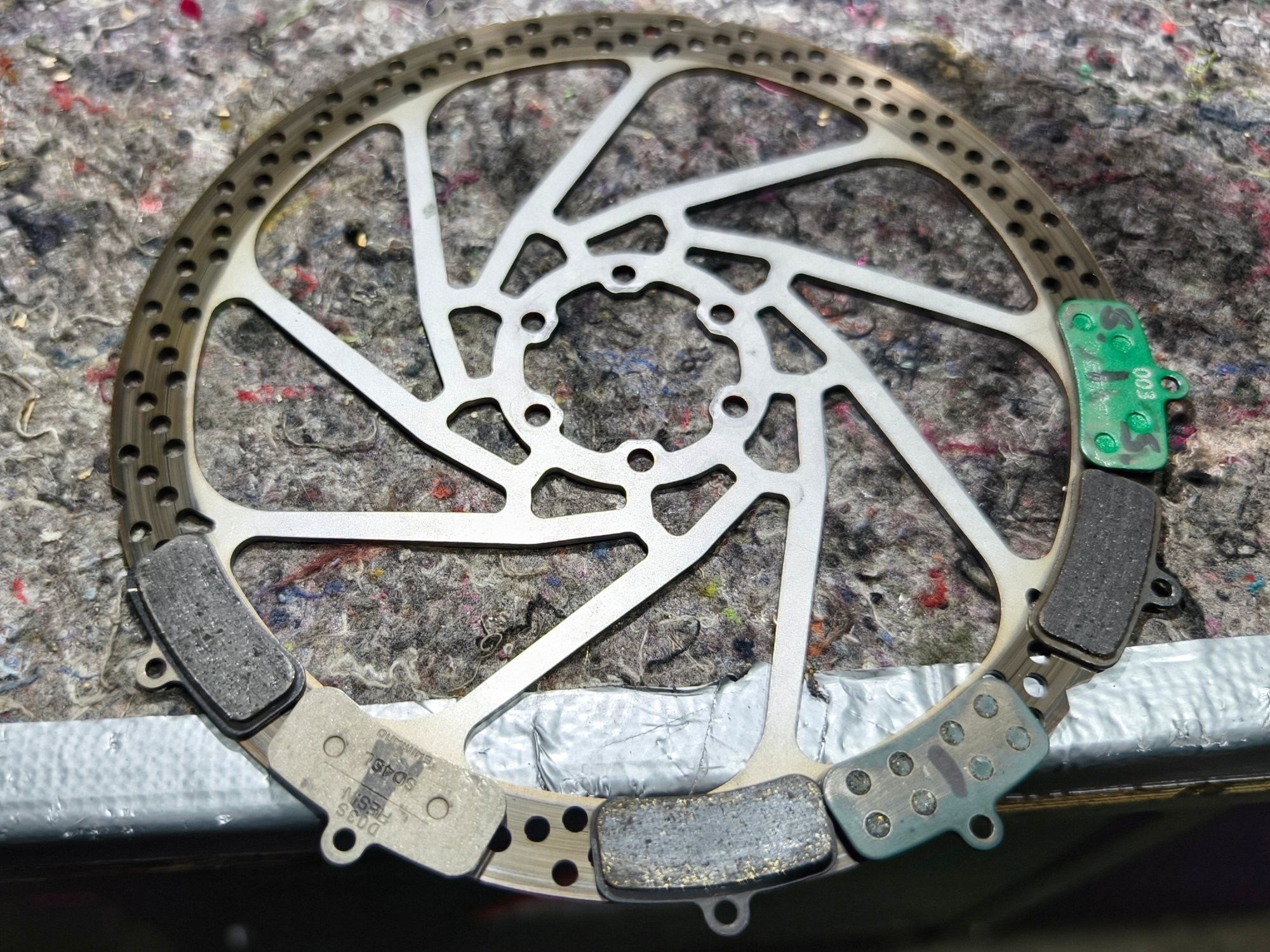

ich hab jetzt noch einen Test im extremeren Bereich gemacht da im normalen Belag Temp. Bereich um 100-150 °C sehr viele Beläge gut laufen, viele haben aber durchaus extremere Anforderungen z.B. extrem lange Abfahrten oder langsame sehr steile Strecken mit wenig Kühlung usw. und da gibt es dann massive Unterschiede
getestet wurden Sinter Green, Galfer grün und Shimano Resin (D03S) bei Belastung mit 1 Kg Gebergewicht in verschiedenen Belagtemperaturbereichen (50,100,150,200,250 und 300°C)
Testscheibe war eine BS XT Design, diese hat die hohe Belastung problemlos weg gesteckt (nur leichte Tönung)
problemlos weg gesteckt hat das nur der Sinter Green, selbst bei 300°C noch Top Power, man sieht schon sehr gut dass der Sinter Green aus dem Hochleistungssport kommt, der Galfer grün fällt relativ gleichmässig ab und ist aber über 150°C stabiler als der Shimano Resinbelag, der Shimanobelag hat in einem engen Fenster Top Power, bricht dann aber über 150°C sehr stark ein
aufällig war vor allem beim Galfer grün und Shimano Resin sehr starker Geruch über 200°C
Nachtrag Test Galfer schwarz
etwas Geruch ab 200°C aber gute Powerwerte bei hohen Temperaturen (gleichmässig leicht abfallend) , hinterlässt dunkle Beagablagerungen am Reibring bei höheren Temperaturen, der Belag hat einen eher hohen Metallanteil!
Lg Tirolbiker63

Testscheibe BS XT Design und Testbeläge (nach den Testungen)
Test mit Galfer schwarz / hinterlässt dunkle Belagablagerungen bei hohe Temperaturen

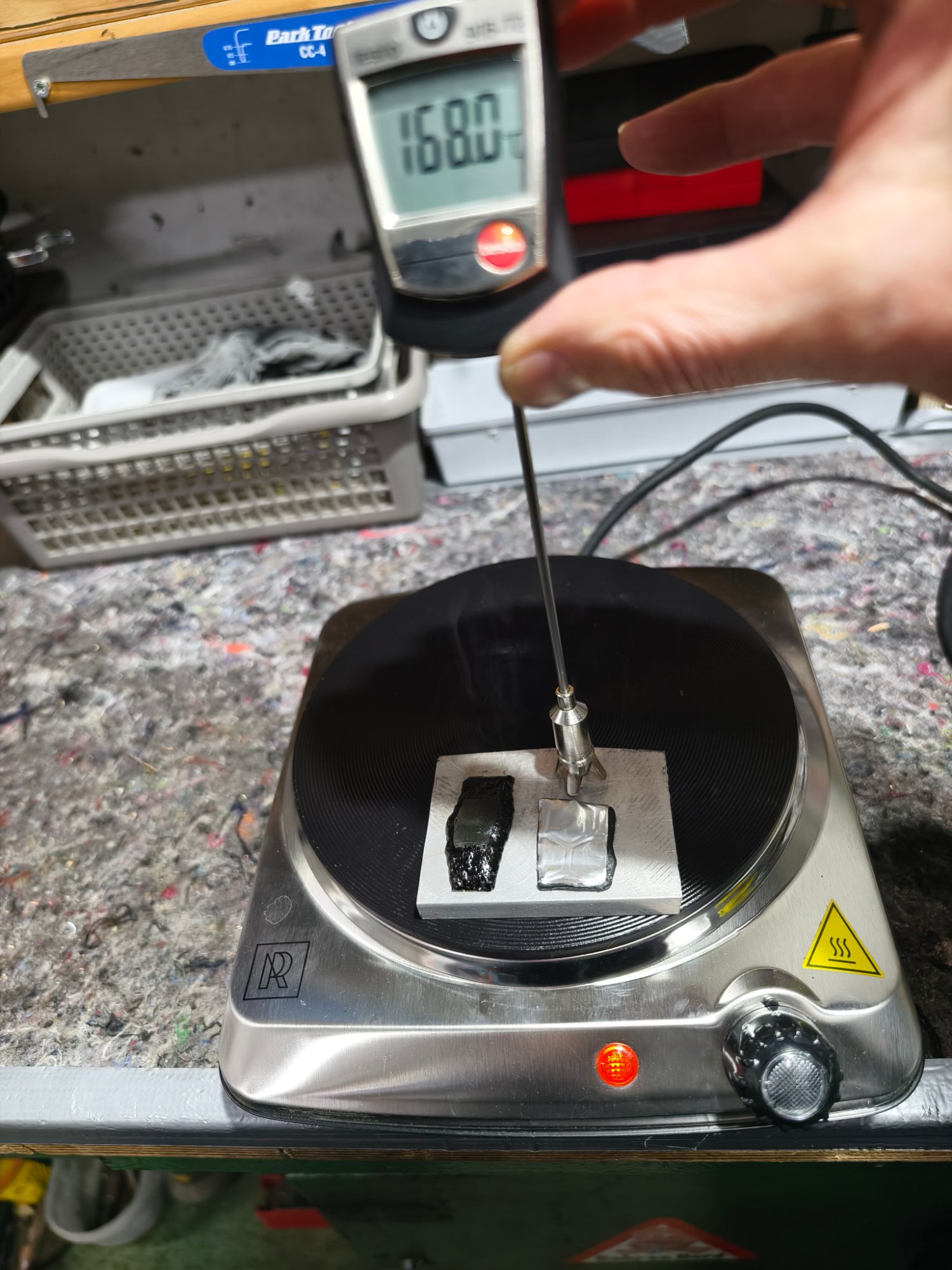

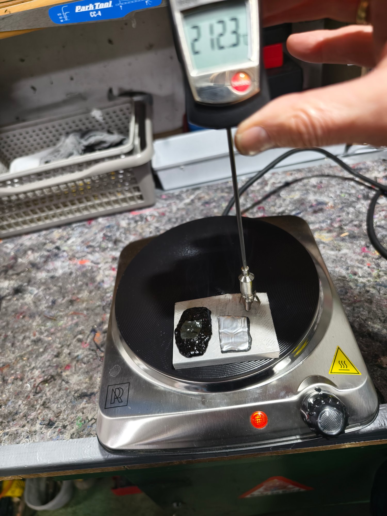

das Zeug teste ich auch in nächster Zeit (bei Scheibenschwingungen)
die normalen Matten auf Bitumenbasis halten nur 80-100°C aus
ABM Alubutyl soll anscheinend bis 150°C gehen
Lg Tirolbiker63
bei einem Hitzetest war das ABM Alubutyl im Vergleich zur normalen Bitumendämmmatte wesentlich besser, selbst bei 220°C war es nicht flüssig (aber sehr weich)
ob es auch gut Schwingungen an der Bremsscheibe dämpft muß ich dann mal im Gelände testen, es ist deutlich weicher als das Bitumenzeug
Lg Tirolbiker63
über 140°C fängt das Bitumen an flüssig zu werden
IMG_20241203_132441.jpgAlubutyl bleibt auch über 200°C stabil (halt sehr weich)
