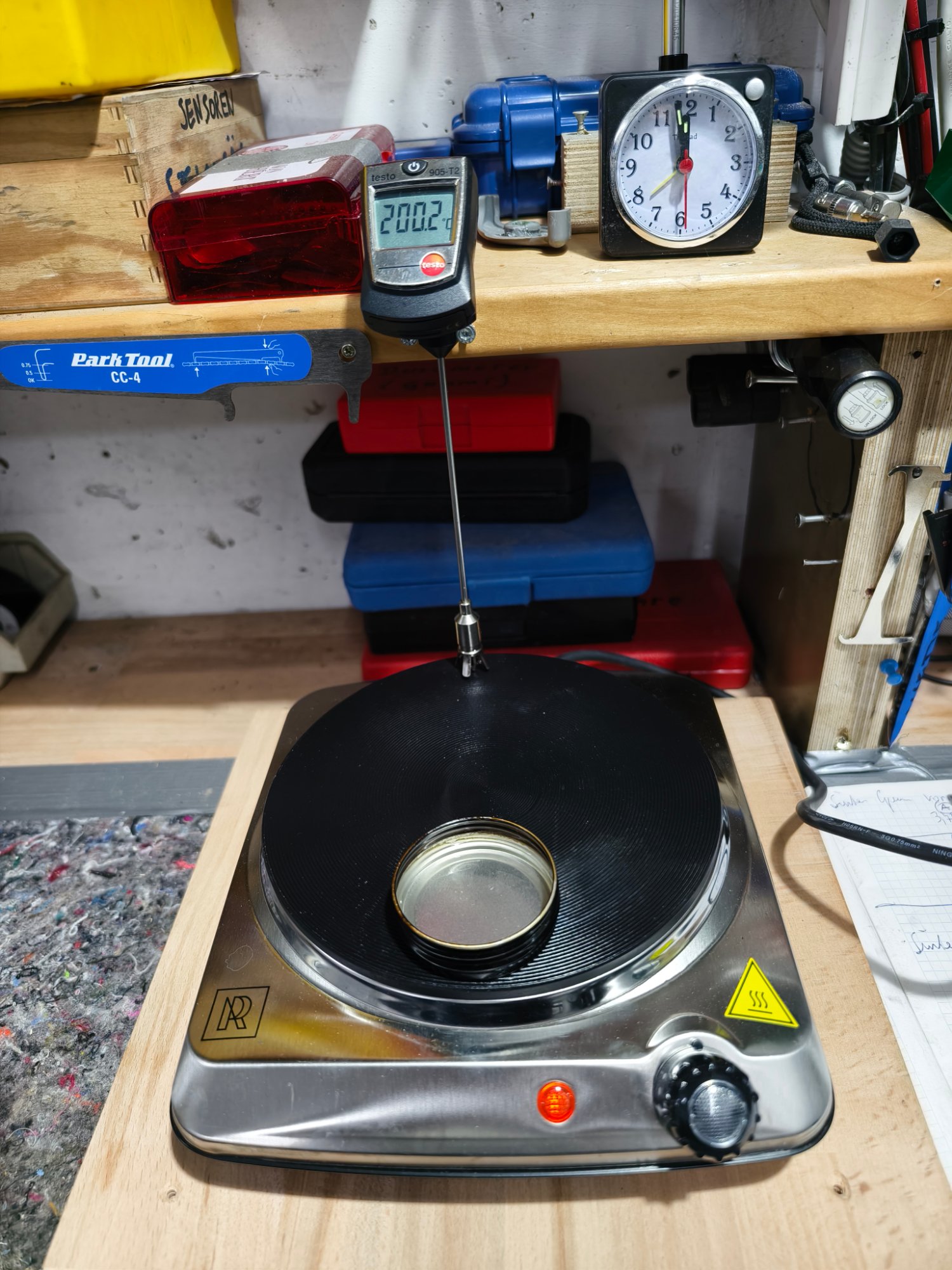

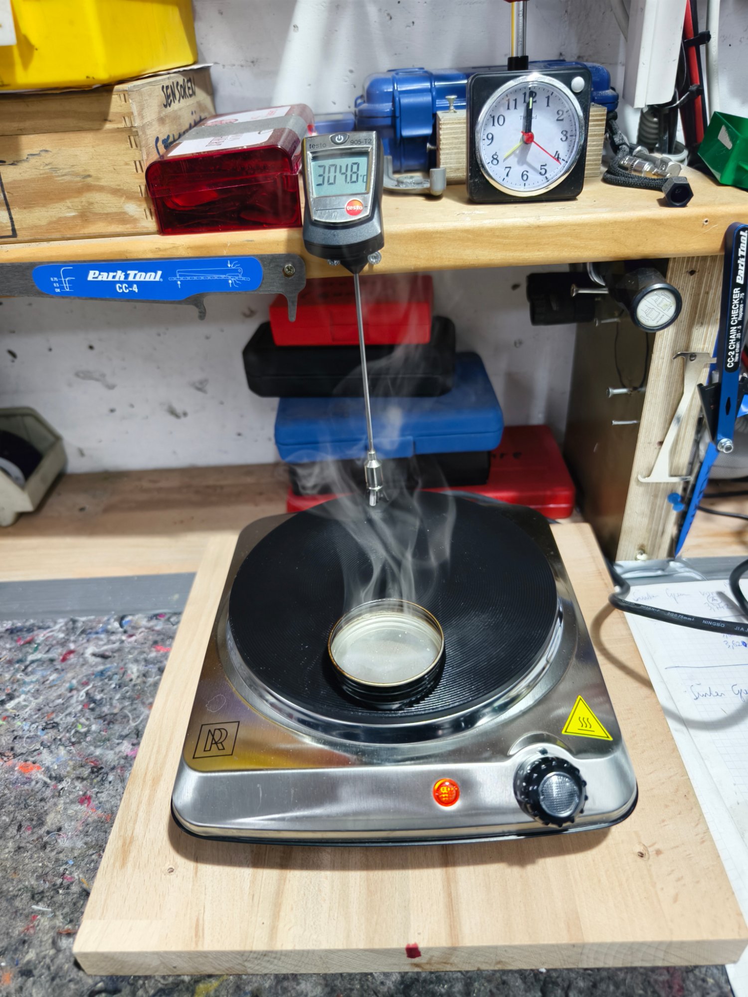

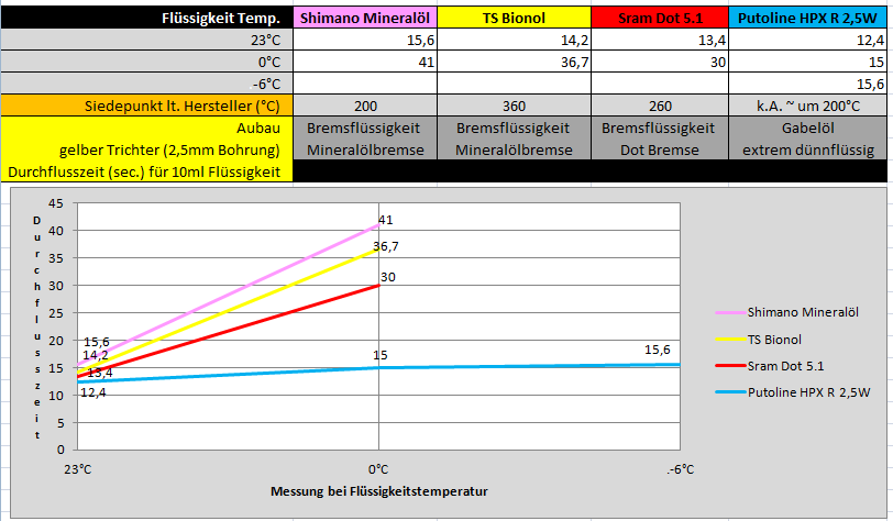

habe heute noch einen Test mit Putoline HPX R 2,5 gemacht
das Zeug ist sehr dünnflüssig bei kalten Temperaturen, hab es heute bei meiner Gabel verwendet, und diese flutscht jetzt deutlich besser (bin heute bei 0-2°C gefahren)
manche verwenden es anscheinend auch in der Bremse als Mineralölersatz
(ich bleibe da aber lieber beim Bionol) von der Temperaturbeständigkeit liegt Putoline eher beim Mineralöl, da ist Dot und Bionol besser
Lg Tirolbiker63
Putoline HPX bei 200°C an der Platte (leichter Rauch ab 180°C aber noch halbwegs stabil)
Putoline HPX bei 300°C an der Platte starker Rauch und aufsteigende Siedebläschen

die NBR Dichtungen werden das sicher aushalten, die werden ja sonst auch bei Hydraulik mit hoher Belastung und bei vielen chemischen Stoffen wegen der hohen Beständigkeit und Abriebfestigkeit verwendet, Hydrauliköl und Pflanzenöl sind da sicher kein Problem
die thermische Belastbarkeit von Putoline würde ich zwar etwas schlechter einstufen, vermutlich ist das aber wenig relevant weil die Dichtungen sind ja auch nicht für über 200°C geeignet
der Hauptvorteil ist halt die überlegene Dünnflüssigkeit bei Kälte, da ist Putoline nach meinen Tests bei -6C gleich dünnflüssig wie Shimano Mineralöl bei 23°C
