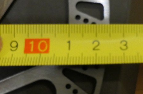

ich hab bei meiner 203er TRP S05E nochmal bei mehreren Segmenten gemessen
ist nicht überall gleich, messe so um 14,8-14,95 die Aussenkante ist leicht abgerundet
ich würde deshalb eher von 14,8mm aus gehen
bei 220er weiss ich nicht genau ob diese nicht etwas breiter ist
das müsste @HarzbikerD mal nachmessen
Lg Tirolbiker63

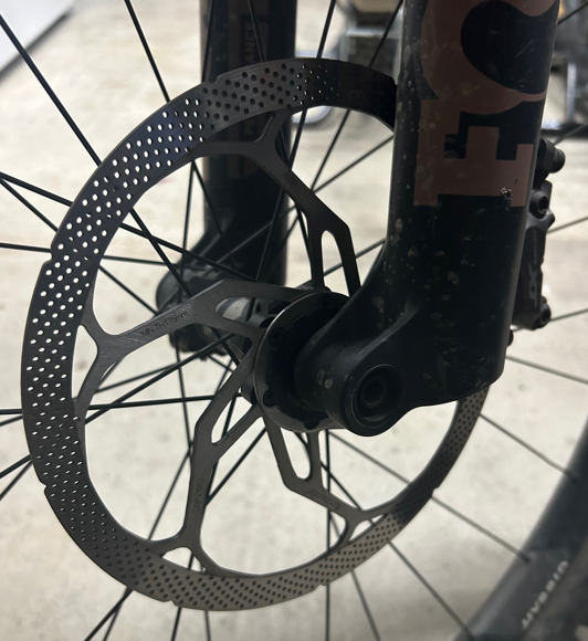

Leider nicht, ich habe zwar die Scheibe da, aber gerade kein Präzisionsmessgerät hier. Das anliegende (schlechte) Foto der 220er ist nicht wirklich aussagekräftig:

Hehe, da hat jemand mein Foto wiederverwendet 😉.
