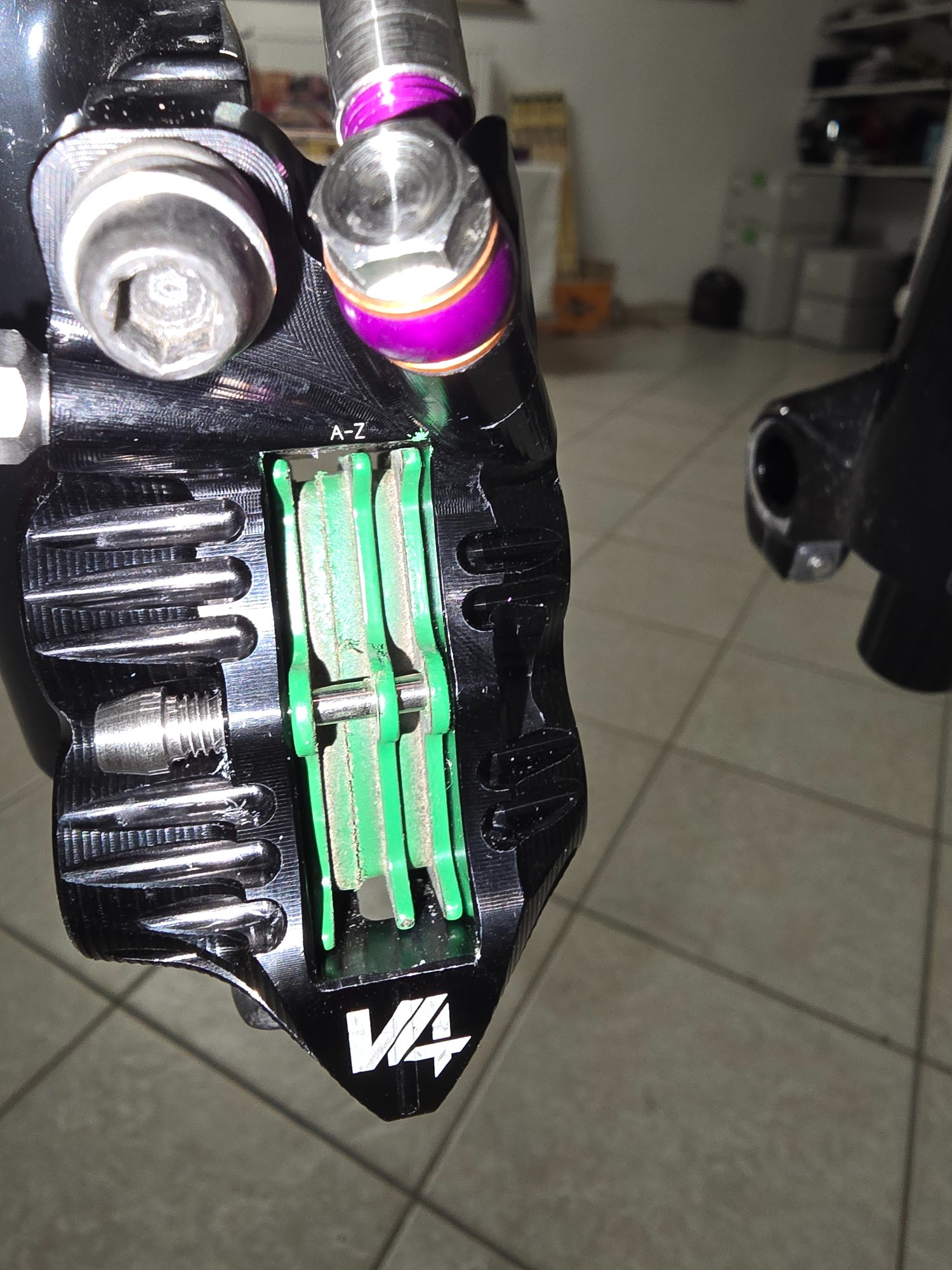

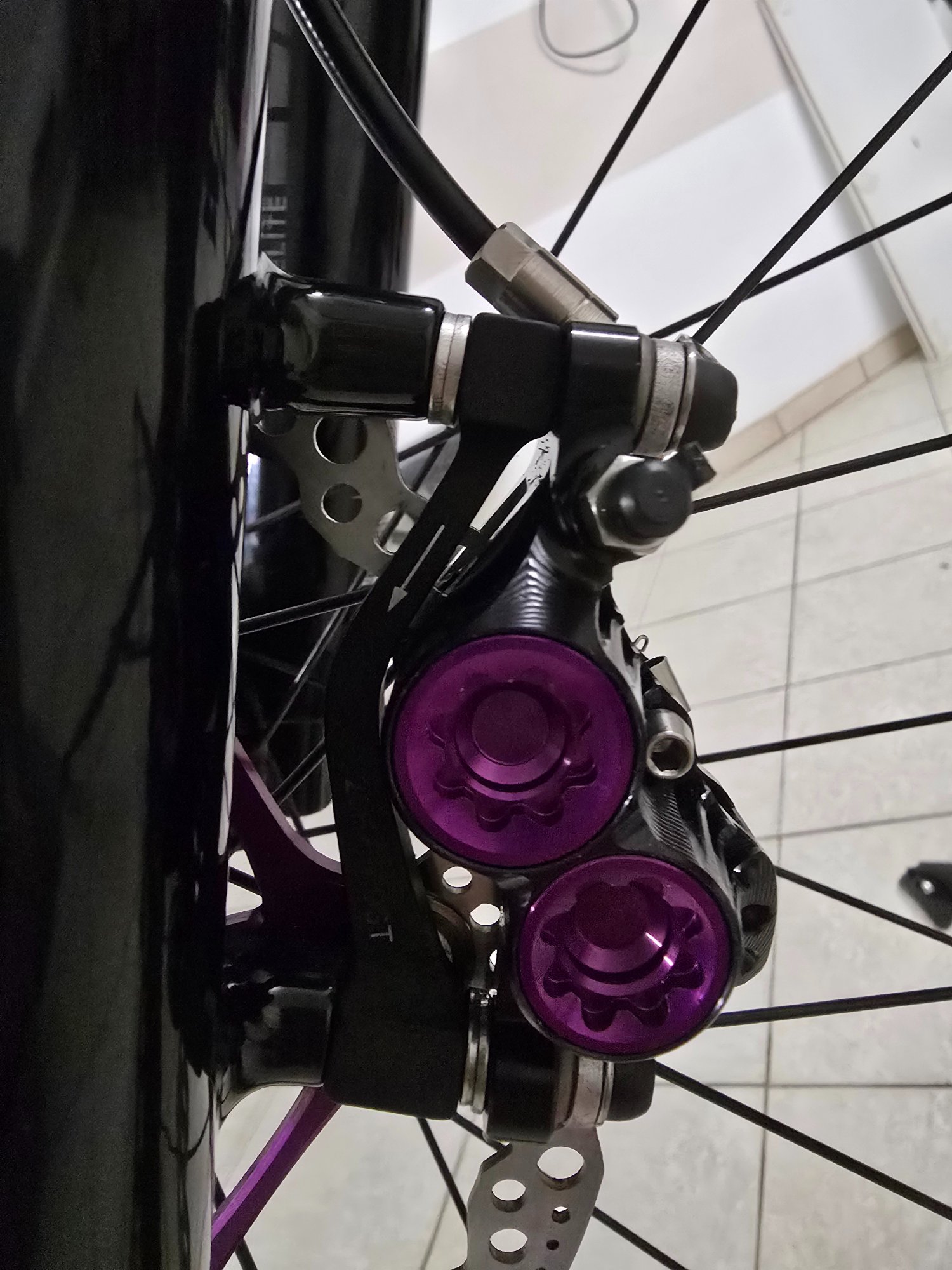

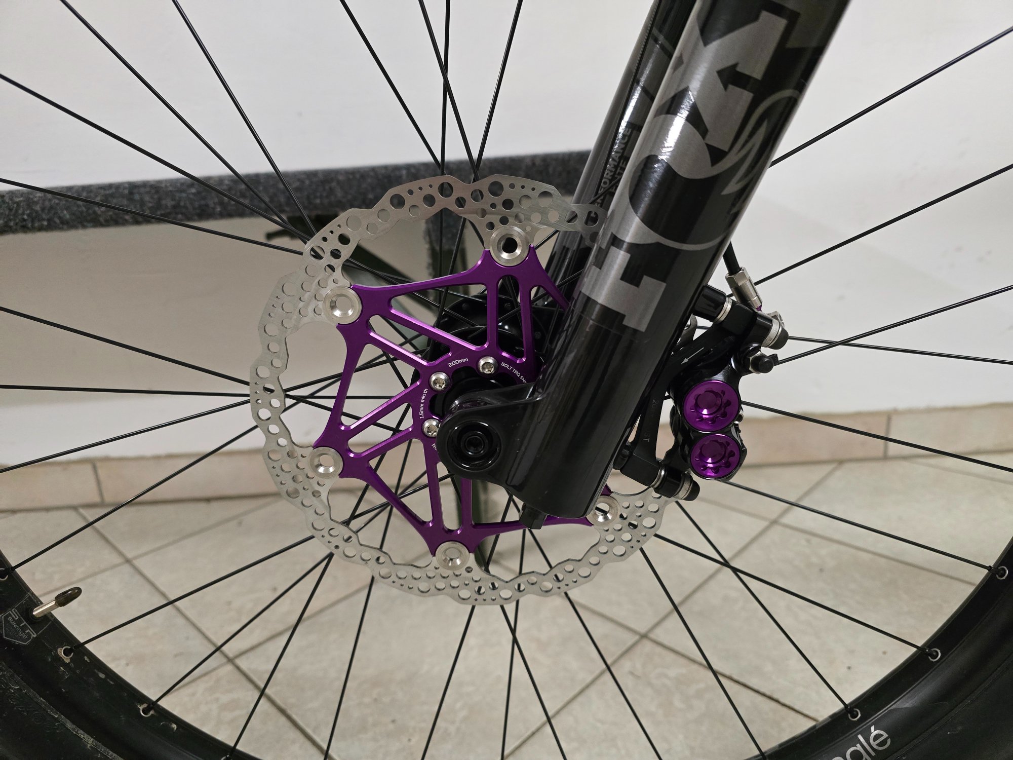

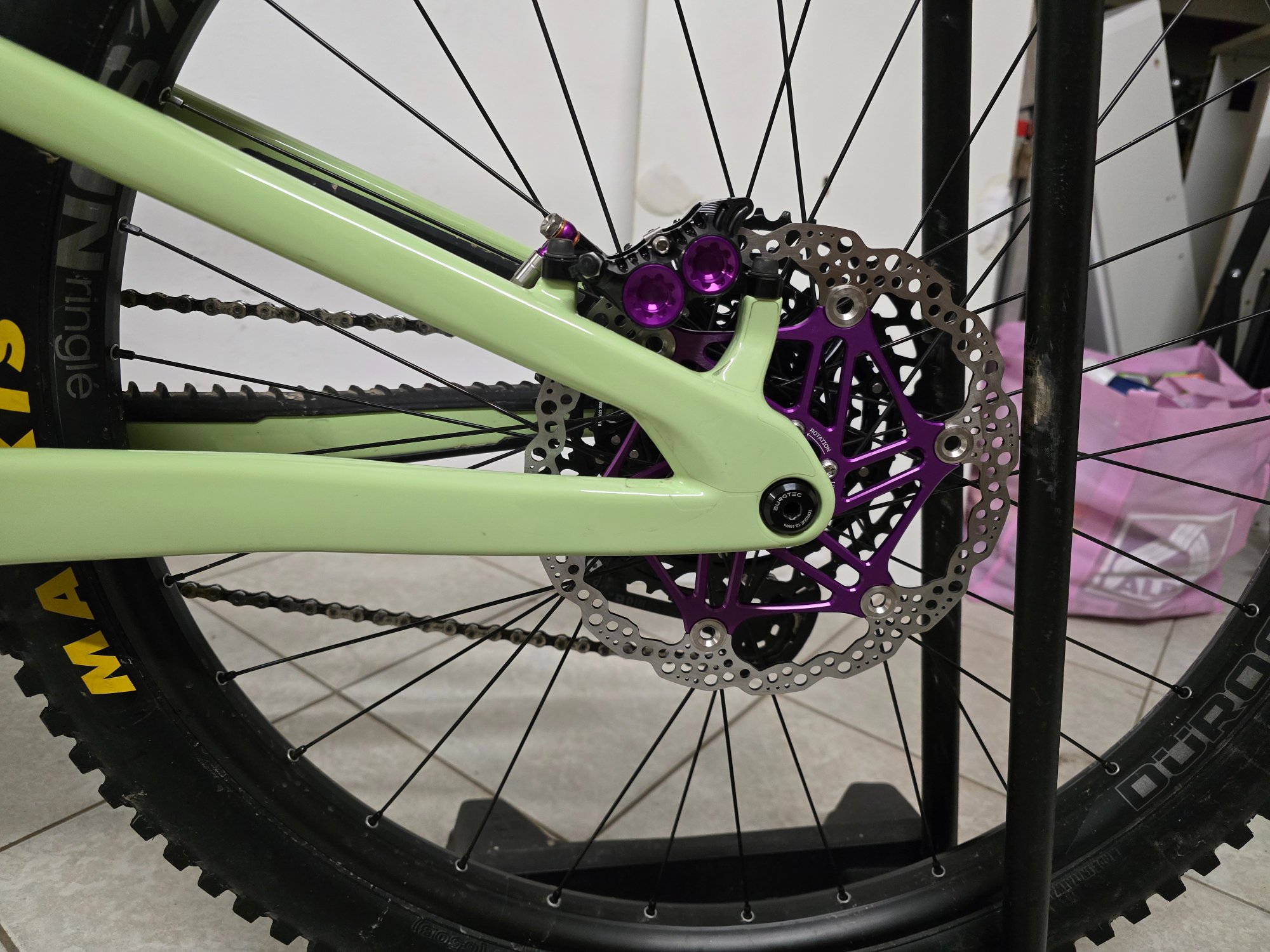

So Bremse sind verbaut,und alles hat bestens funktioniert das sie beißt abartig in die Bremsscheibe.
Da ich das Tooll nicht zu Verfügung hatte,da ich drei Bremsbeläge in den Bremssattel gedrückt entspricht genau 1,5cm.
Entlüftet habe ich mit der Spritze von unten nach oben.
Ich musste aber vorne Unterlegscheiben beim Apdater zwischen packen ohne konnte man das Rad nicht drehen,das hatte irgendwie geklemmt aber so funktioniert es.
Kann man das so lassen?
Oder brauche ich ein anderen Adapter?
Ansonsten bin ich Happy mit der Bremsleistung.😊
Ist der Adapter schon richtig rum?
Pfeil nach oben?
Alle Anderen PM-PM +23mm Adapter haben den großen Abstand oben.
ESMMAF203PPMA-shimano-sm-ma-f203pm-pm-to-pm-disc-brake-adapter-black-A__49380.1730934150.jpg
Edit: auf deinem Letzten Bild sieht man ja auch, das der "untere" Kolben ausserhalb vom Reibring liegt.
Gruß Jan
Ich würde den Adapter auch tauschen und entlüfte die Bremse am Besten noch einmal nach der Hope Anleitung, befreit dich vor späteren Problemen😊
Mit der Spritze von unten nach oben ist entgegengesetzt von dem was Hope vorgibt....
