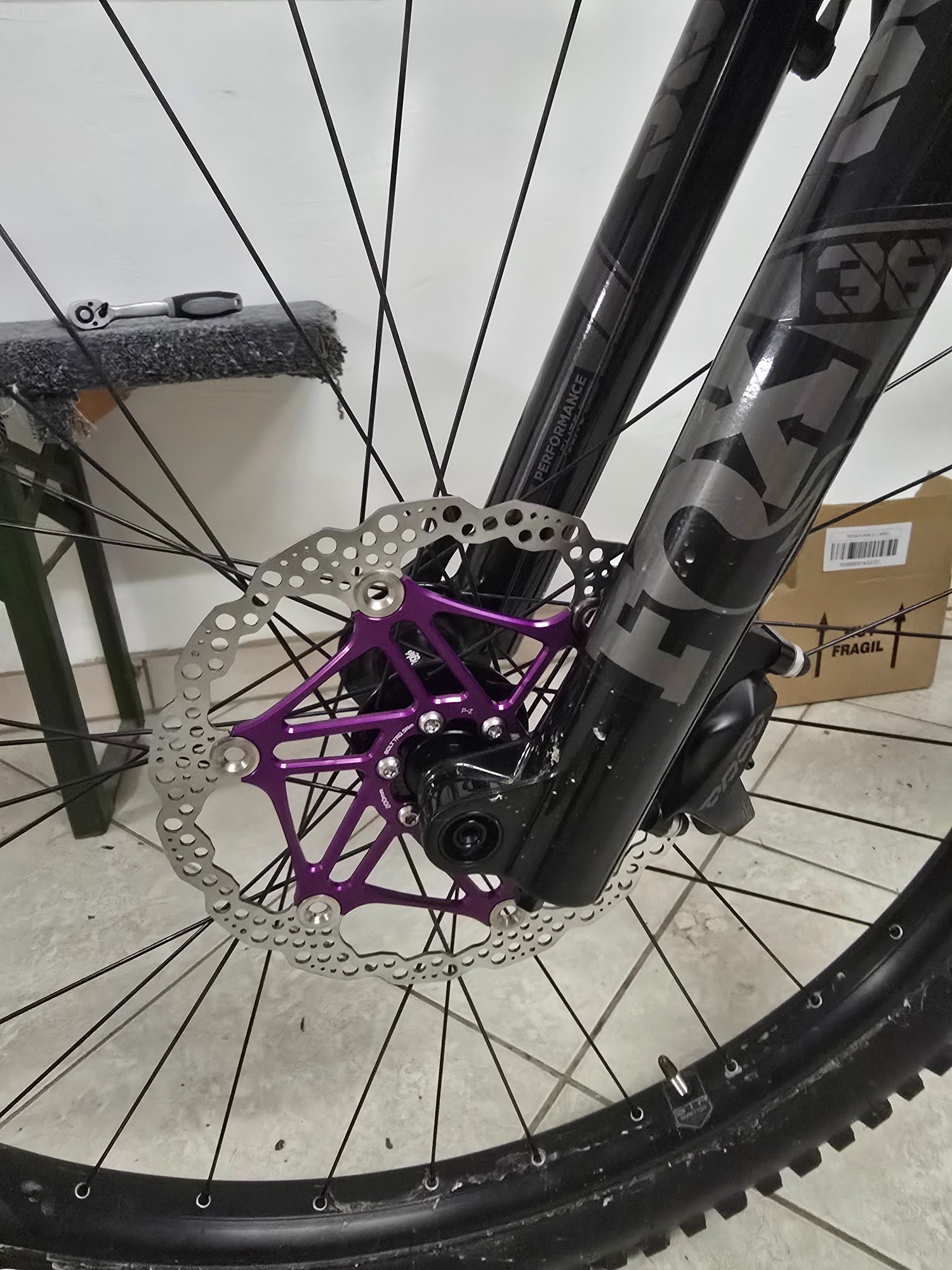

Nein, wie ich sehe hast du eine 200mm Scheibe vorne
Dann ist es nicht der "H" sondern der "L" Adapter.

Der Rahmen hat doch 203/8" PM Directmount ohne Adapter wenn ich das richtig sehe, da wäre dann die Scheibe zu klein. In dem Fall hilft nur die passende Scheibe.

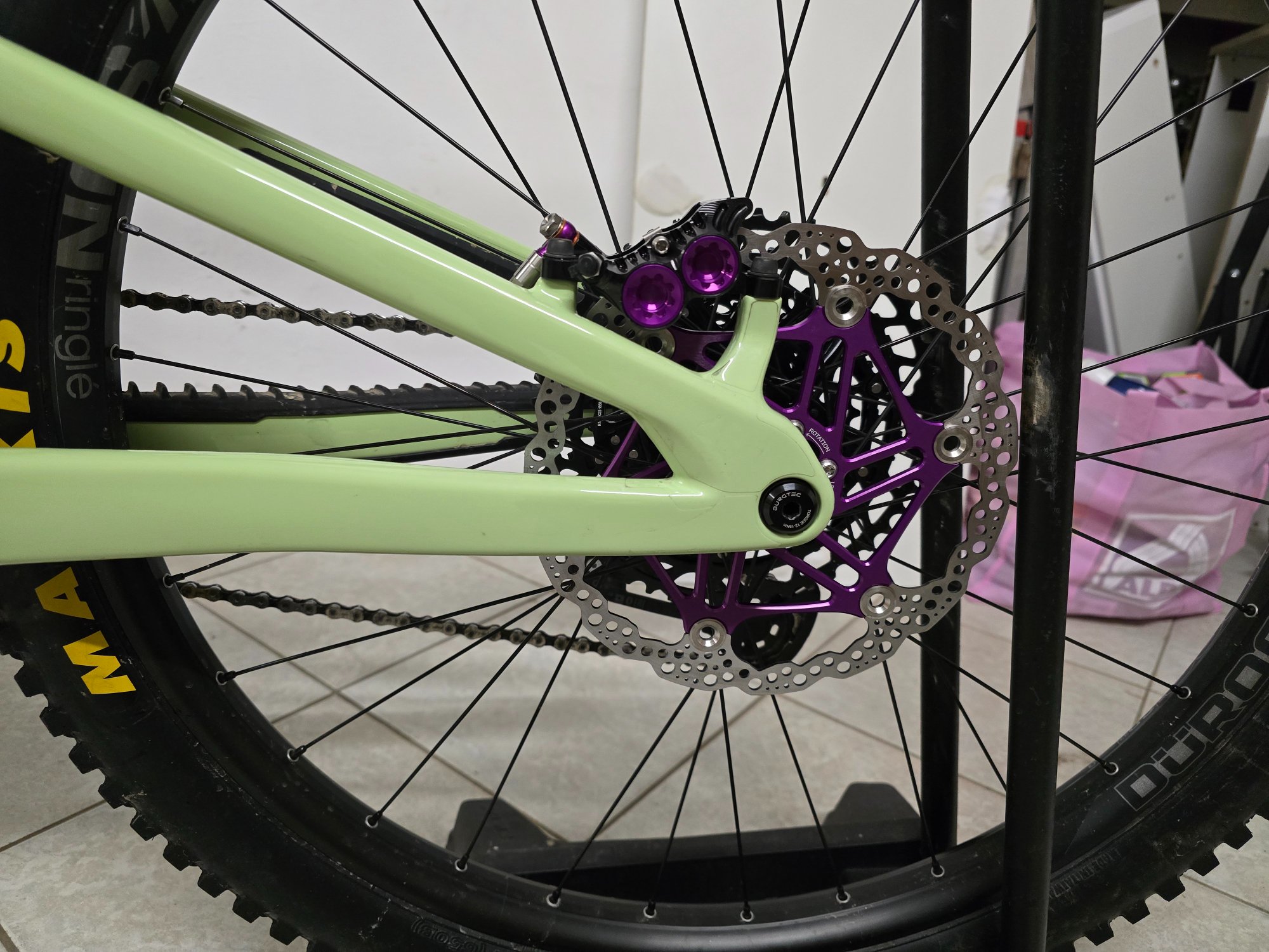

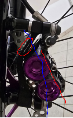

Es sibd vorne wie hinten 200er Scheiben,so habe ich das Bike bekommen,das kam ja auch so vom Händler.
Ja,daher die Frage es ist ja erstmal nur Provisorisch,damit die Bremse wenigstens mal Testen kann.
Und welchen bräuchte ich?

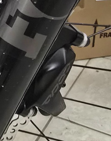

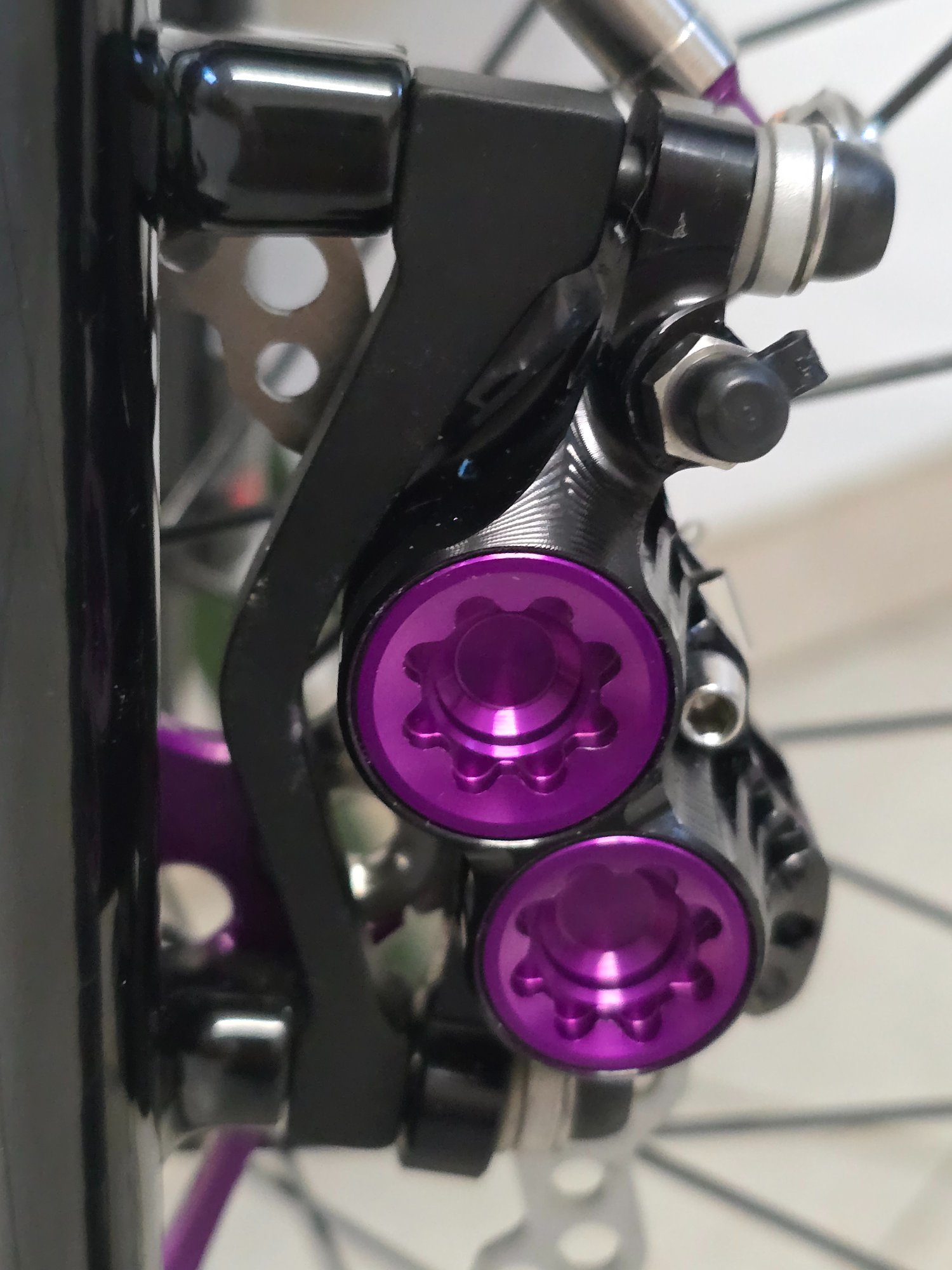

ich würde so auf keinen Fall fahren!
der Adapter ist verkehrt rum eingebaut, und dann auch noch einmal mit Beilagscheiben unter dem Adapter und einmal über dem Adapter, das kann auch keine plane Auflage am Bremssattel und an der PM Aufnahme geben
der Adapter ist ein Sram +20mm Adapter
im Prinzip müßter er passen mit 200er Scheibe wenn ihn umdrehst (der Pfeil ist dann innen und zeigt nach oben) allerdings hat Hope dickere Kolben als Sram Bremsen und somit wird der Bremssattel in der Mulde halt nicht Platz haben da der Adapter nicht für Hope Bremsen konstruiert wurde
da mußt unbedingt einen passenden Adapter für Hope besorgen (vermutlich wie vorher mit Sram auch +20mm und ohne Beilagscheiben)
so wie das aussieht steht der untere Kolben weit über der Scheibe, da verschleifst dir auch die Beläge
du könntest eines versuchen, den Adapter richtig drehen (Pfeil nach oben) und eine Beilagscheibe oben und unten zwischen Bremssattel und Adapter einlegen damit der Bremssattel nicht am Adapter anliegt (provisorisch)
und dann oben rein schauen ob die Beläge zur Scheibenoberkante halbwegs richtig stehen, vermutlich sind die Beläge etwas über der Scheibe aber es sollte nicht sehr viel sein
und dann schauen dass einen Hope Adapter bekommst

Das mit den Beligascheiben war schon so als ich das Bike gekauft hatte,das Bike kam ja so vom Händler.Als ich den Bremsattel ausgebaut hatte da war der Pfeil vom vom Adapter innen und nach oben,das wollte ich auch so wider bei der Hope genauso Einbauen,aber der Kolben der Hope ist zu groß,darum habe ich ihn ertst mal gedreht.

Ich bestelle heute den Hope L Adapter dann bin ich auf der sicheren Seite. :)

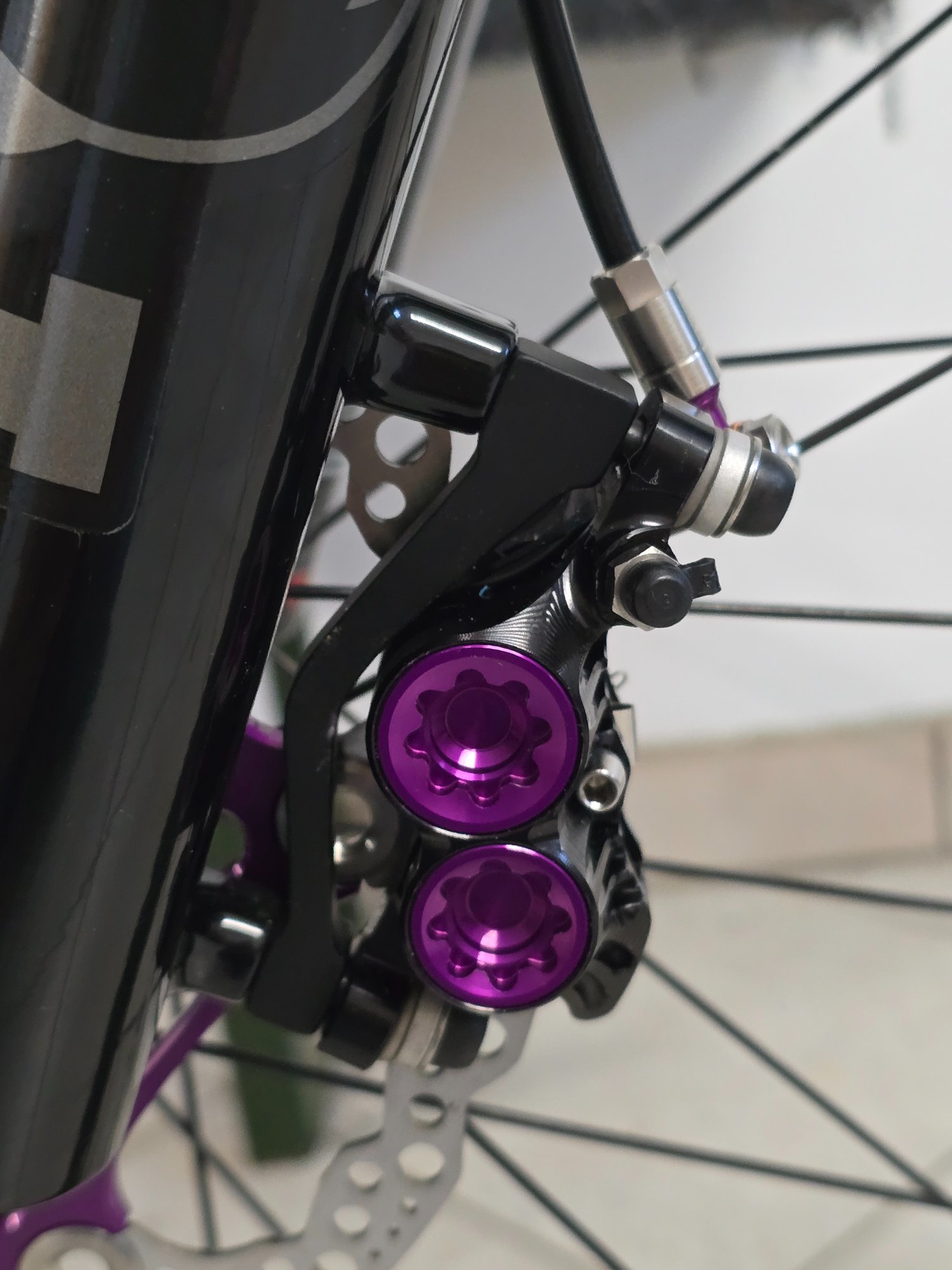

ja, aber da ist halt der Adapter noch richtig drauf (die breite Seite ist oben)
und Beilagscheibe zwischen Adapter und Bremssattel ist da auch noch keine zu sehen
es würde mich auch wundern dass ein Händler unter die Adapter 2 Beilagscheiben einlegt wenn eine 200er Centerline drinnen war und schon der passende +20mm Adapter drinnen ist (man sieht das in deiner letzten Ansicht nicht)
die Beilagscheiben zwischen Adapter und Bremssattel (unten) und zwischen PM Aufnahme und Adapter (oben)
mußt du schon selbst so eingebaut haben
das bewirkt das sowohl Adapter zur PM Aufnahme und auch Adapter zum Bremssattel stark unplan aufliegen
das ist dann alles komplett verspannt, und dann ist auch noch der Adapter falsch rum drauf
viel mehr falsch machen kann man da auch gar nicht mehr o_O

da schaut alles korrekt aus, es ist auch keine Beilagscheibe zwischen Adapter und Bremssattel
Das habt ihr falsch verstanden die Unterscheiben zwischen Rahmen und Bremssattel waren von mir.
Hätte ich das nicht gemacht dann hätte Rad nicht drehen.
Das war auch alles nur als Provisorisch,damit das Rad frei drehen lässt.

ok, dann Adapter richtig drehen und mal eine Beilagscheibe oben und unten zwischen Adapter und Bremssattel einlegen (damit der Bremssattel mehr Abstand zum Bügel bekommt)
und mal schauen wie die Beläge zur Scheibenoberkante stehen (die Beläge werden etwas zu hoch stehen)
oder halt warten bis der Hope Adapter kommt

Kann sein dass der Adapter nicht richtig passt. Der Hope Sattel ist schon echt groß. Da ist selbst n Magura Adapter Grenzwertig eng. Daher ist es definitiv zu empfehlen, bei ner Hope Bremse die passenden Hope Adapter zu verwenden.
Aber zum montieren kann man das mit den Scheiben schon so machen. Aber dauerhaft fahren würde ich so auf kein Fall.
