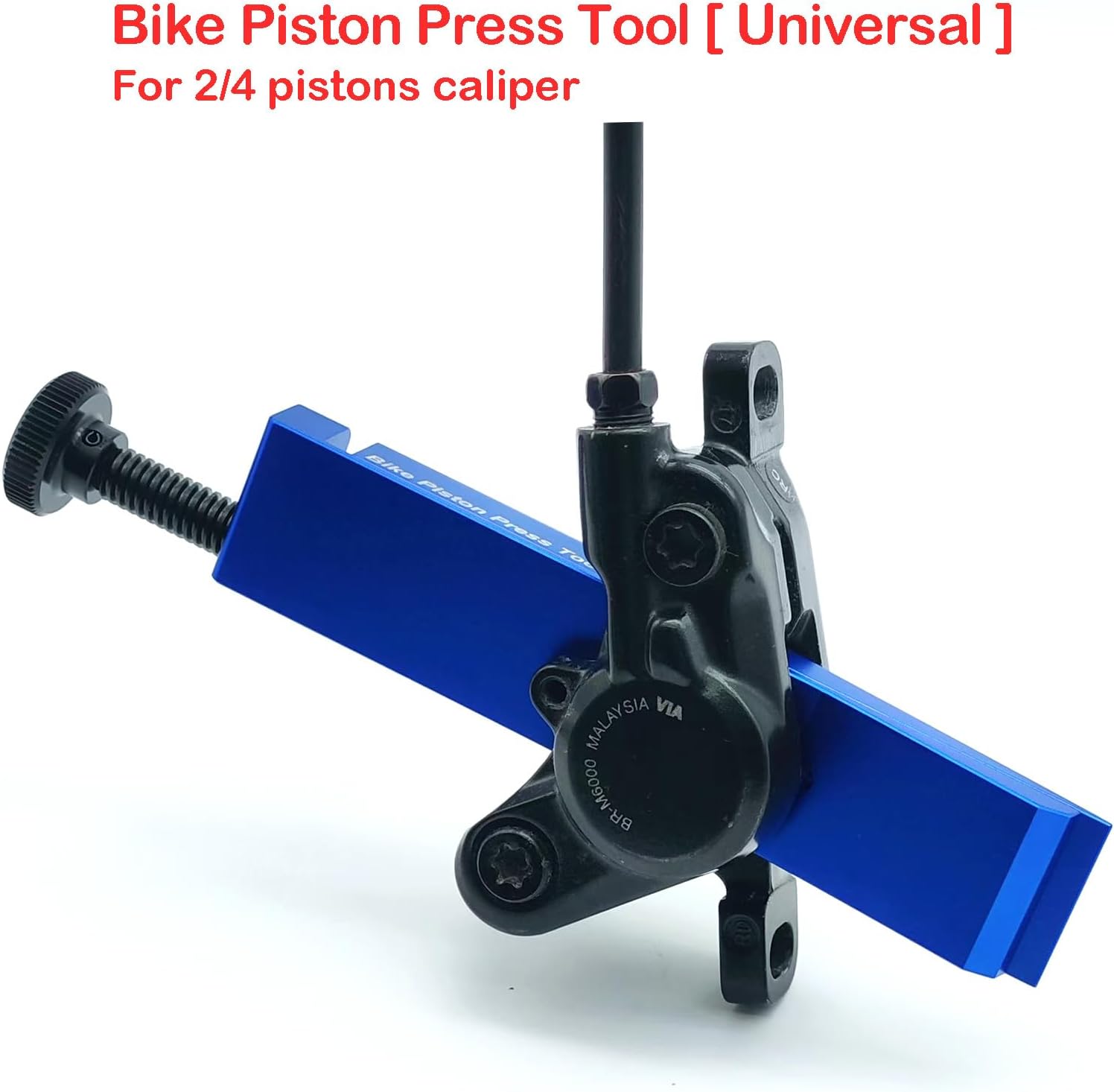

Ok Danke, hab mir jetzt mal so einen Zurücksteller bestellt und eine Scheibe zum Abstand ausrichten. (braucht man ja eigentlich nicht, aber 🤣)
Gehe also wie folgt vor:
- Bremskolben abmontieren und alte Bremsklötze entfernen
- Bremse oben in waage drehen, Entlüftungsschraube entfernen und Trichter aufschrauben
- Zurücksteller einstecken und Kolben vorsichtig zurückdrücken (Kolben vorher sauber machen)
- Abstandsscheibe auf Bremsscheibe aufbringen
- neue Bremsklötzer rein und auf Scheibe ausrichten (Bremse nur ganz leicht anziehen, bis Backen dran sind)
- Entlüftungsschraube wieder verschließen und bei leichtem Druck Bremse mit Drehmoment wieder festziehen
(zum Schluss natürlich die Abstandsscheibe wieder entfernen)

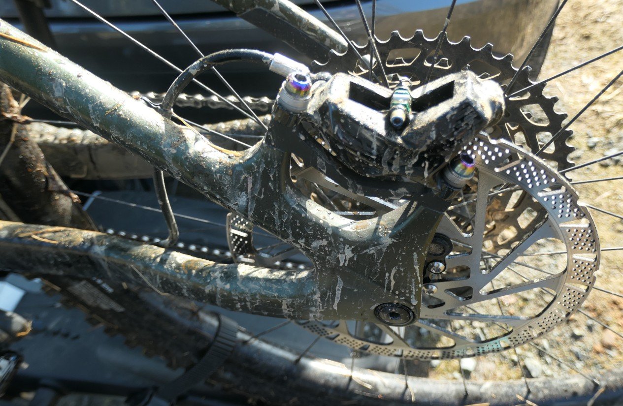

Ich würde alles probieren, um die TRP S05 2.3 doch hinein zu bekommen. Komme gerade von einer Tagestour über 3 der 5 höchsten Berge des Harzes zurück und bin begeistert, wie sensationell gut bei mir die Kombination SRAM Code R, TRP 2.3 S05 und Sinter Green funktioniert hat. Ein Klassenunterschied zur vorher verbauten XTR-Kombi mit IceTec. Für mich keineswegs zu aggressiv, dafür super dosierbar, völlig geräuschfrei, funktioniert auch nach "tiefem nassem Gelände", Druckpunkt total vorhersehbar, auch nass (Schnee) zuverlässig, danke nochmal an @Tirolbiker63 für diese Empfehlung (die noch mehr empfohlenen BS Punch waren nicht lieferbar).
(Okay, ein bißchen eingesaut haben sie sich unterwegs....^^)
