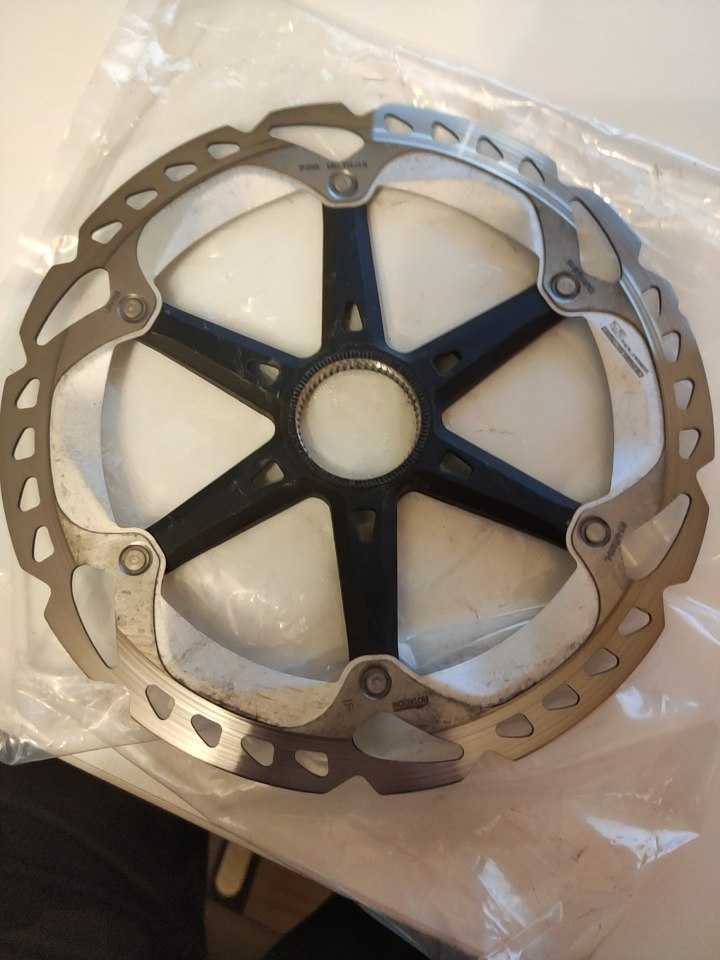

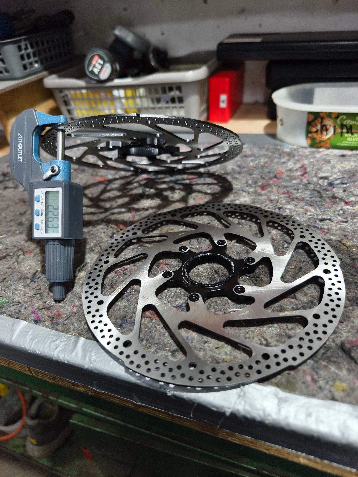

hab jetzt noch zwei TRP RC04E gemessen (mit Centerlock)
die Qualität ist sehr gut, geringer Seitenausschlag (0,04-0,05mm) geringe Dickenabweichung (max. 0,01mm)
die Dicke ist etwas geringer als angegeben (eher um 2,26-2,27mm) aber sonst alles top
gute Kühlleistung, extrem steif, bessere Oberflächenqualität als bei den gestanzten Shimanos, doppelte Abnutzdicke möglich
es braucht ja nicht jeder Referenzteile, ich finde die neuen TRP RC04E sind ein ausgezeichneter Ersatz bei Centerlock
Lg Tirolbiker63

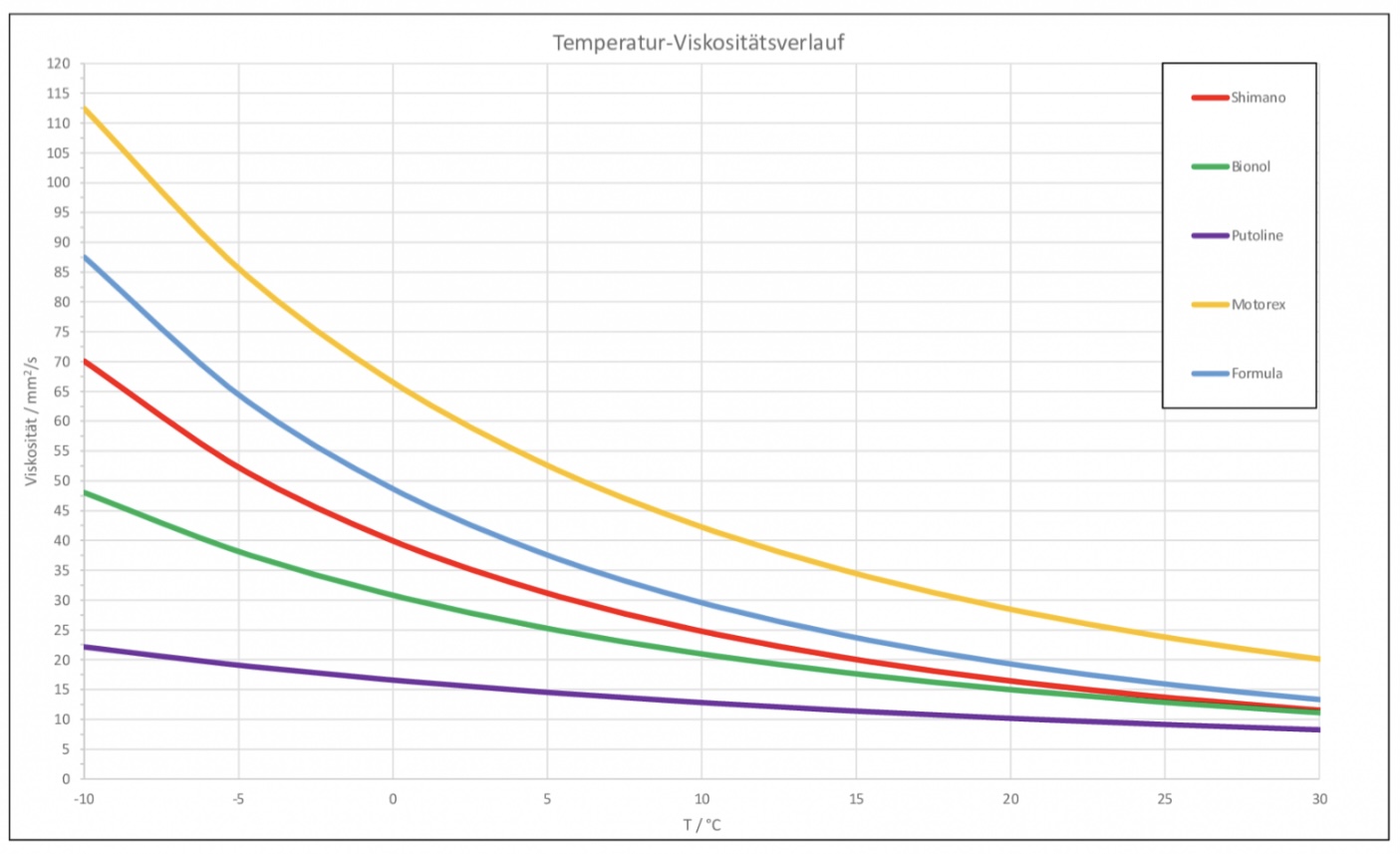

Hmm, interessant… Habe folgendes im Netz gefunden, kenne mich aber damit nicht aus. Was ist jetzt besser, Bionol oder das Putoline?
Putoline hat eine noch niedrigere Viskosität (dünnflüssiger) das ist halt bei sehr kalten Temperaturen vorteilhaft bei meiner Gabel
ob es deswegen eine bessere Bremsflüssigkeit ist kann man dadurch nicht unbedingt ableiten, es gibt ja mehrere Kriterien, wenn man bei sehr kalten Temperaturen fährt hat es Vorteile, Bionol ist dagegen halt extrem hitzestabil und biologisch, ist aber auch fraglich ob es bei gut kühlenden Scheiben überhaupt relevant ist
die Schmierfähigkeit und auch der Abtransport vom Abriebmaterial scheint bei Bionol auf jeden Fall sehr gut zu funktionieren, die Kolben bleiben auch bei intensiver Belastung langfristig sehr leichtgängig
Putoline muß ich erst testen, da kann ich nur sagen dass meine Gabel damit im Winter sehr gut läuft

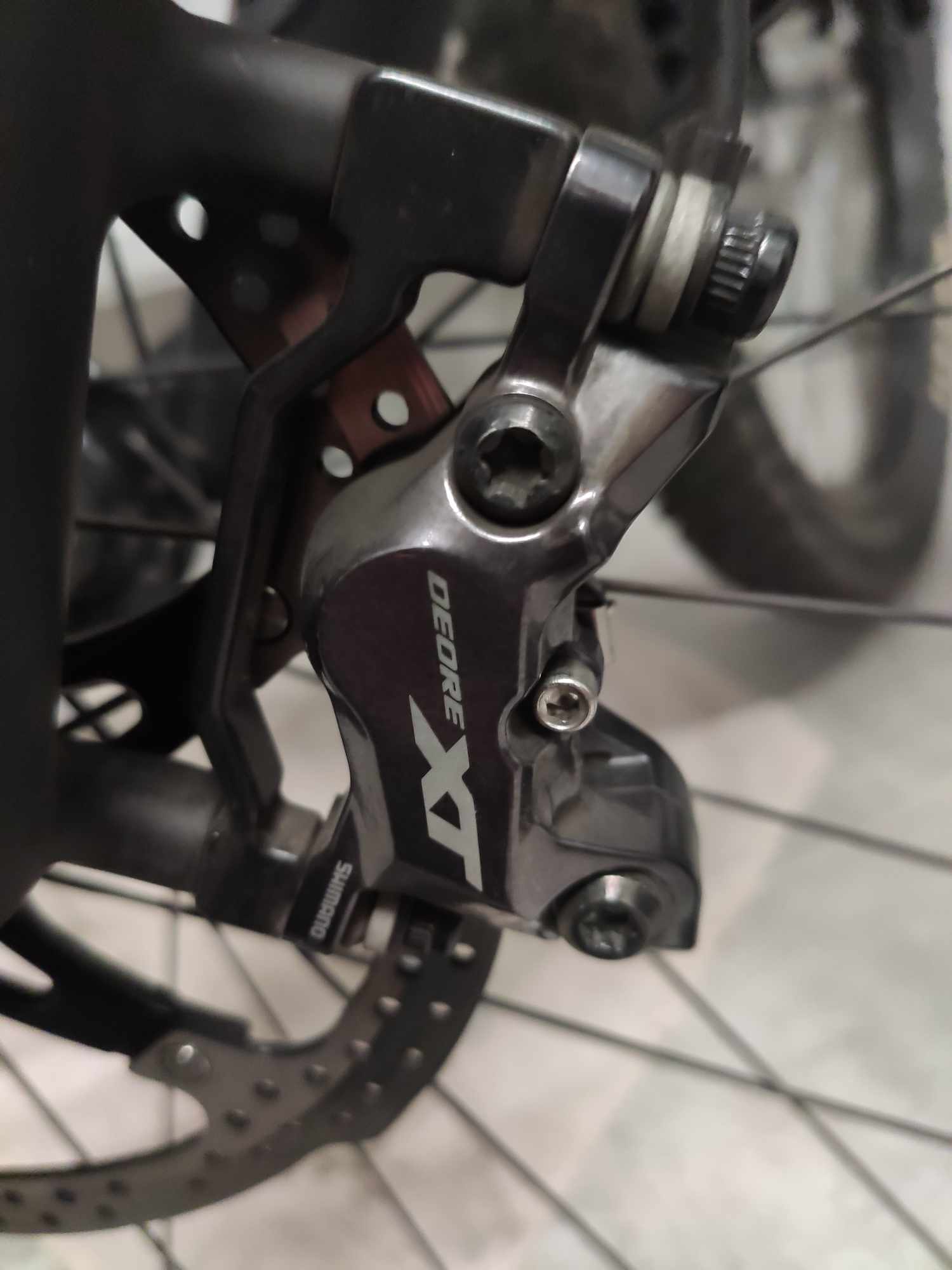

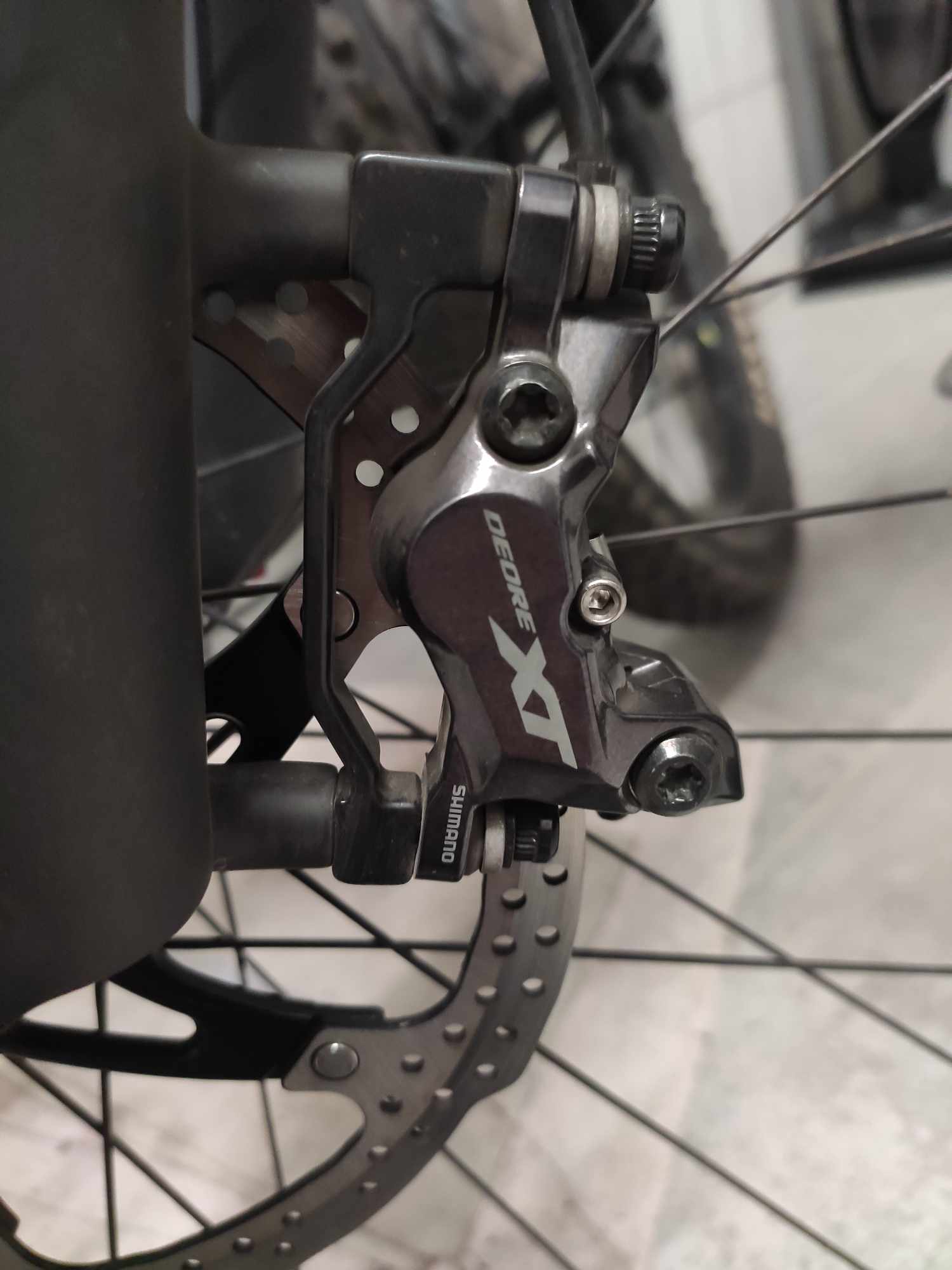

So, es ist vollbracht. 🙏 Erstmal ein großes Dankeschön für all die Tips und Ratschläge. Habe heute alle super in den Bremssattel der XT rein bekommen. (2.3er Scheibe + Sinter Green und Adapterplättchen zum Abstand machen) Die ersten 40km hat es auch gleich danach gut überstanden. Kein singen, schleifen oder sonstige komische Geräusche bei Belastung, einfach nur normales Bremsgeräusch, so wie man es sich wünscht. Bin endlich zufrieden. DANKE!
Einzig die hintere Seite hat jetzt keinen richtigen Druck mehr auf dem Hebel. Auch gehen die Kolben leider nicht mehr richtig raus. Gefühlt muss ich den Griffhebel doppelt so weit ziehen, als vorne, damit es greift. Muss bei Gelegenheit mal schauen, was das sein könnte. Vielleicht auch nochmal komplett neu befüllen. Ist nicht schlimm, nur halt gewöhnungsbedürftig den Hebel so stark zu ziehen.
Der Druckpunkt könnte aber noch an den unterschiedlich ausfahrenden Kolben liegen. Ist der Sattel vielleicht auch dementsprechend ganz leicht schräg ausgerichtet um schleiffrei zu sein?
Bevor ich alles zusammengebaut habe, habe ich alles sauber genacht und mehrfach motiviert, da vorher nur eine Seite draußen war. Zum Schluss waren beide Seiten drin, sind aber auch nur noch ganz wenig raus gekommen. Im Gegensatz zu vorne, wo die Kolben (die 4 weißen Keramikscheiben) nach mehrfacher Betätigung immer mehr raus kamen, sind sie hinten nur noch wenige mm raus gekommen. Da eh nicht viel Platz war, hab ich dann gedacht es wird schon gegen. Irgendwie kam halt kein Druck um sie wie vorne mehr raus zu drücken. 🤷🏻‍♂️ Die Bremssattel habe ich ehrlich gesagt unten drunter an den Öffnungen der Scheibe eingestellt. Also so, das der Bremssattel genau mittig zwischen der Scheibe ist, damit die Scheibe nicht schleift. Hatte ja jetzt gefühlt nen halben mm noch Platz zu jeder Seite des Kolbens. Da dann bei Raddrehung alles frei war und nichts geschliffen hat, hab ich das dann fest gemacht. Dann einfach die Sinter mit Abstandsplättchen rein und zum Glück hat dann hinterher auch nichts geschliffen. Normalerweise richtet man den Sattel ja etwas anders aus, aber da die Scheibe so dick war, habe ich es halt anders gemacht und hatte vorne und hinten absolut keine Probleme.
mobilisieren und gut entlüften
vermutlich sind nicht alle Kolben synchron, zuwenig nachgerutschte bzw hängende Kolben erzeugen einen längeren Hebelweg
die Kolben müßen nach leichten antippen am Geberhebel sich alle zugleich (synchron) bewegen, dass manchmal einzelne Kolben leichter raus fahren ist häufig, manchmal muß man hier etwas nach helfen (z.B. einseitig ein Blech einlegen) damit die trägeren Kolben raus kommen
im Betrieb sollten dann aber alle raus kommen, ansonsten mehrfach mobilisieren, hilft das nicht dann kann man höchstens die Kolben und die Laufflächen im Bremssattel polieren oder komplett den Bremssattel tauschen
ev. auch mal versuchen beim ersten ran pumpen am Geber die Schraube raus drehen
Lg Tirolbiker63

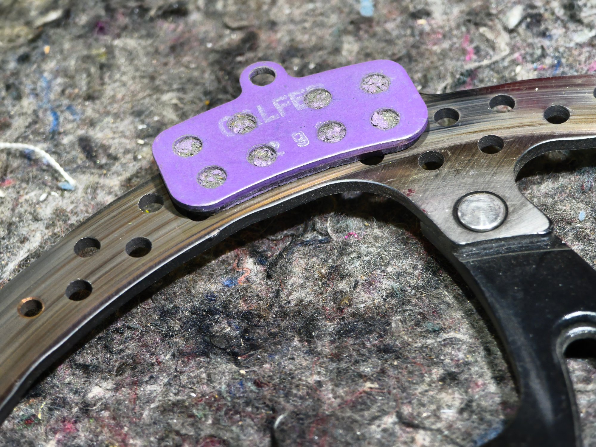

Hi,
könnt ihr mal bitte einen Blick auf das Schleifbild der Shimano 4 Kolben werfen? Hab die exakt gleiche Konstellation an meinem Bike da sieht alles normal aus aber am Bike meiner Freundin hab ich letztens ne 203er Shimano Icetech die runtergefahren war gegen eine TRP Scheibe getauscht und das Schleifbild kommt mir seltsam vor. Belege sind Galfer Lila.
Edit: Ich hab als Vergleich mal das Schleifbild der alten Icetech angehängt.
mfg Oliver
Schon komisch, das es bei den IceTech passt und bei den anderen nicht. Ich hätte ja auf falschen Adapter getippt, aber so…
Wobei die IceTech auch irgendwie nen 2. Ring auf dem Bild zu haben scheinen. Was steht für eine genaue Bezeichnung auf dem Adapter?
Sind die Beläge neu oder die alten? Die alten Beläge könnten bereits sehr schief abgeschliffen sein, somit greift nur die obere Hälfte der Beläge, würde den zweiten Ring auf der IceTec erklären.
Ein nicht-passender Adapter (oder "gleicher Adapter, aber 1x auf Fox 1x auf RockShox" oder Adapter falsch montiert) würde es allerdings am ehesten erklären.

für mich passt da alles, der Adapter ist richtig drinnen und es ist der korrekte Adapter
optisch sitzt der Bremssattel auch korrekt (was man halt so am Bild sieht schaut für mich normal aus)
wenn es vorher gepasst hat dann liegt es vermutlich am Belag
entweder liegt der Belag noch nicht vollflächig auf z.B. weil er gebraucht ist (nicht plan)
oder der Belagkuchen vom neuen Belag ist nicht plan oder versetzt aufgebracht
(zu hoch aufgepresst) oder der Lochabstand ist nicht korrekt (vom Befestigungsloch)
manche Beläge haben innen eine stärkere Anfasung, dann sieht es eine Weile auch so aus als ob das Reibbild zu hoch wäre (ist mir aber nicht bekannt das die Galfer Beläge angefast sind, meine Galfer Beläge zumindest nicht)
ich würde einfach mal die Beläge raus nehmen und schauen, wäre das Reibbild stärker zu hoch dann würde am Belag oben ein unbenutzter Steg entstehen (das wäre nicht gut)
ich glaube eher dass der Belag noch nicht vollflächig greift
Lg Tirolbiker63
so liegt der Galfer Belag grob wenn er zur oberen Scheibenkante (höchster Punkt der Aussenwelle) bündig steht
