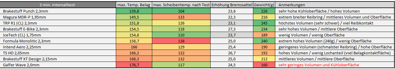

Zusammenfassung der Messwerte

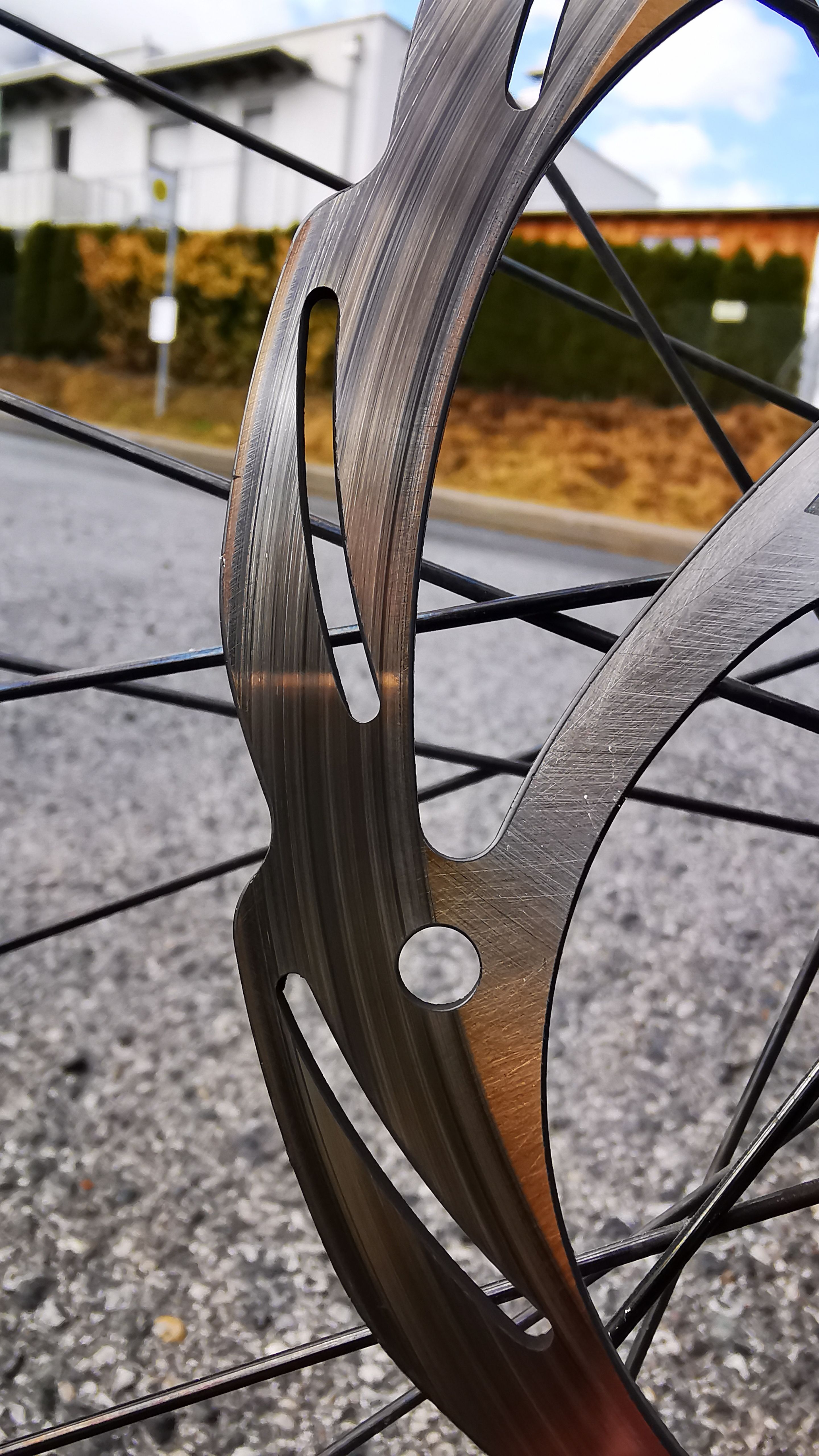

Formula Monolitic 2,3mm mit Überhitzung nach meiner 330Hm Teststrecke

TRP R1 2,3mm (CL) nach 330 Hm Teststrecke (keine Überhitzung aber Klingelprobleme bei stärkerer Belastung)

die violetten Galfer sind eigentlich sehr hitzebeständig, hab heute aber noch einen Versuch mit der Formula Monolitic 2,3mm mit normale Shimanobeläge (D03S) gemacht, das war diesmal besser, die Bremse hat zumindest nicht mehr gequietscht
dennoch sieht man der Reibfläche die geringere Kühloberfläche an, es waren nach der Testfahrt immer noch stärkere Ablagerungen zu sehen, die Scheibenoberfläche hatte beim zweiten Versuch immer noch direkt danach gemessen 202°C (die TRP R1 hatte da um 160°C) dunkle Ablagerungen bedeuten halt auch höheren Verschleiß, die TS Power Beläge sind zwar sehr hitzebeständig, bei mir schmelzen sie aber dahin wie das Eis in der Sonne
vom Fahrgefühl her ist die Formula Monolitic Top und sehr leise, für meine langen steilen Abfahrten wären halt bessere Kühleigenschaften besser als nur Masse
fürs Mittelgebirge ist sie sicher sehr gut geeignet und sie ist sehr günstig
Lg Tirolbiker63

zweite Testfahrt mit der Formula Monolitic 2,3mm mit Shimano D03S / Temperatur nach 330Hm um 202°C

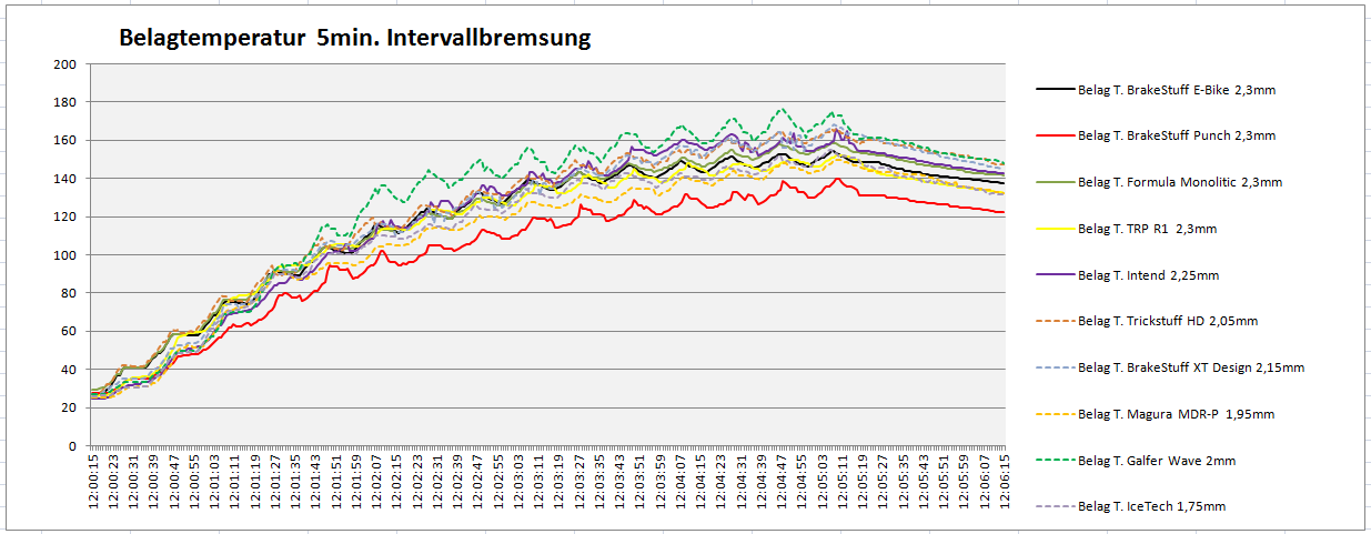

hab jetzt zum Abschluss mit allen Testscheiben einen 5 min. Schleiftest mit geringerer Belastung gemacht
die oberen Daten sind mit 5min. Intervall mit Belastung 500W, die unteren Werte sind dauernder Schleifbelastung mit 250W (ist ca. 500g am Bremsgriff)
die BS Punch (2,3mm) ist in beiden Testabläufen vorne
im Intervalltest kann die MDR-P noch sehr gut mit den schweren Scheiben mit halten
beim Schleiftest sind schwere Scheiben mit hoher Kühloberfläche vorne (BS Punch, TRP R1, BS E-Bike)
die IceTech mit ihrem Alukern kühlt eigentlich auch sehr gut wenn man sie nicht extrem belastet (da wäre sie zu dünn) im Test ist mir aber relativ wenig Bremspower auf gefallen (gegenüber den anderen Scheiben) das könnte an der schlechten Scheibenoberfläche liegen (Buckel und Mulden vom Stanzen)
die Formula Monolitic hat eher hohe Scheibenoberflächentemperaturen trotz hoher Masse (sie hat keine Kühllöcher nur einige Schlitze) in einem Praxistest hat sie mit Galfer violett Belag überhitzt (mit Shimanobelag D03S aber ok)
TS HD, BS XT Design und Intend haben zu wenig Masse gegenüber den ganz dicken Scheiben, bei den Tests gab es aber keine Probleme
die Galfer Wave ist zwar dick aber viel zu leicht (kaum Masse, wenig Kühloberfläche) bei den Tests hat sie teilweise stark überhitzt
Lg Tirolbiker63
Datenübersicht Intervallbremsungen / Schleifbremsungen

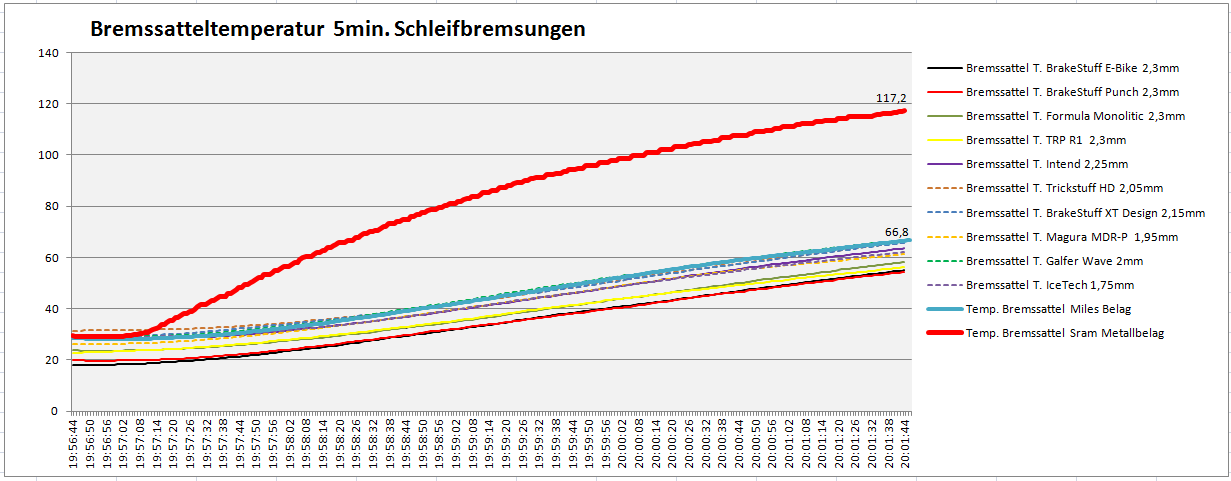

habe heute noch einen anderen Versuchsaufbau getestet (Forumanfrage zur Erwärmung bei Metallbelag)
getestet habe ich die Bremssattelerwärmung mit Sram Metallbelag und mit normalen Belag (Miles verwendet)
die Belastung war wie beim letzten Schleiftest 5min. (mit 450W Last am Antriebsmotor)
der Test erfolgte aber mit meiner alten Guide RE und einer Sram Centerline Scheibe weil ich für diese Anlage noch Metallbeläge lagernd hatte
der Test zeigt sehr klar eine viel höhere Temperaturbelastung vom Bremssattel mit Metallbelag
beim Miles Belag wurde ca. 67°C Bremssattel T. erreicht, beim Sram Metallbelag wurden 117°C Bremssattel T. erreicht
Lg Tirolbiker63
Nachtrag: bei einem weiteren Versuch mit abgefahrene Beläge (Galfer Standard mit TS HD) war die Bremssattelerhöhung nur sehr gering (1,2K)

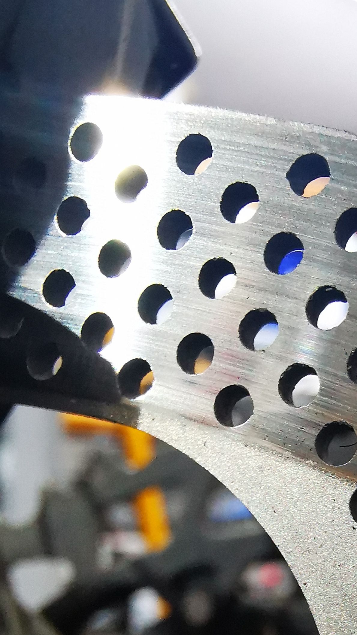

hab wieder mal einen Check gemacht
die BrakeStuff Punch (2,3mm) ist hinten bereits 2585Km im Einsatz, sie misst hinten immer noch ca. 2,11mm, der Galfer Standard Belag ist hinten bereits 1421Km lang drauf (die dünnste Stelle am Belag ist jetzt knapp unter 1mm)
auch vorne hält der Galfer violett sehr lange (derzeit 921Km) und da ist noch ordentlich drauf
das ist gegenüber früher (mit TS HD) eine enorme Steigerung, der violette Galfer Belag hat da ca. 600-650Km lang gehalten (mit TS Power sogar tlw. unter 600Km)
von der Oberfläche kennt man der BS Punch (2,3mm) die vielen Bergfahrten immer noch nicht an, interessant ist jetzt noch wie weit ich sie runter fahren kann ohne dass es zu Überhitzungsprobleme kommt
Lg Tirolbiker63

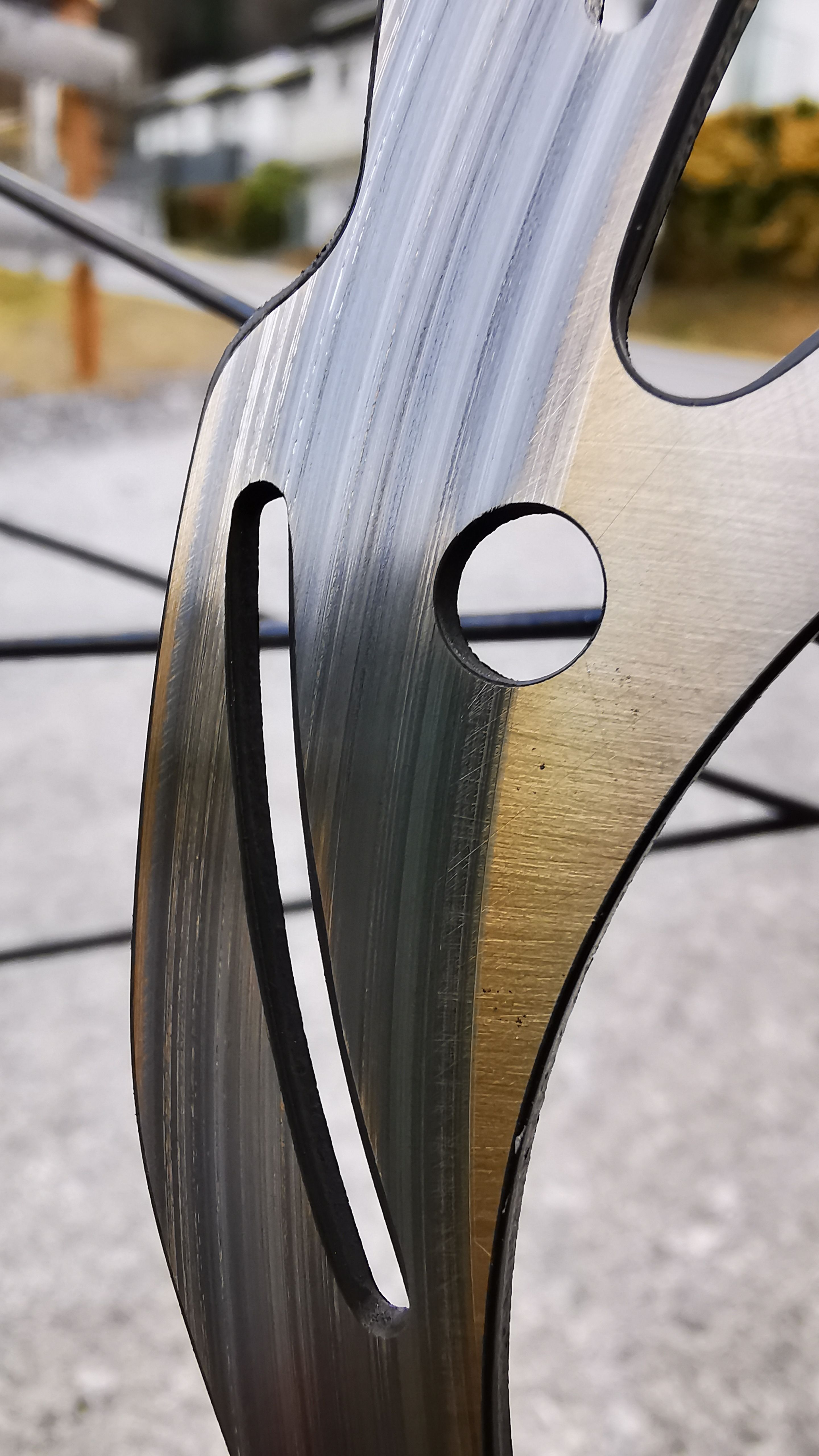

Reibring der BrakeStuff Punch (2,3mm) nach 2585Km mit viel Bergfahrten

ein weiterer Check mit der BS Punch 2,3mm
die hintere BS Punch 2,3mm Scheibe hat jetzt 2704Km drauf, Mass immer noch um 2,10mm, optisch keine Anzeichen von Hitze oder Verschleiß
der Galfer Standard Belag hat hinten bereits 1540Km drauf und wird nicht mehr lange halten (schätze bis 1600Km)
der vordere violette Galfer Belag ist 1040Km in Einsatz und sollte noch mindestens bis 1300Km halten
der violette Galfer Belag scheint etwas mehr an der Scheibe abzutragen, der Belag ist von der Struktur gröber und klingt etwas kratziger (eher hoher Metallanteil) zusätzlich wird vorne auch etwas mehr Belastung da sein
die vordere BS Punch 2,3mm misst nach 713Km noch ca. 2,22mm
beim nächsten Belagwechsel kommt vorne der Galfer Standard rein, und hinten teste ich noch den Shimanobelag (D03S)
Lg Tirolbiker63
