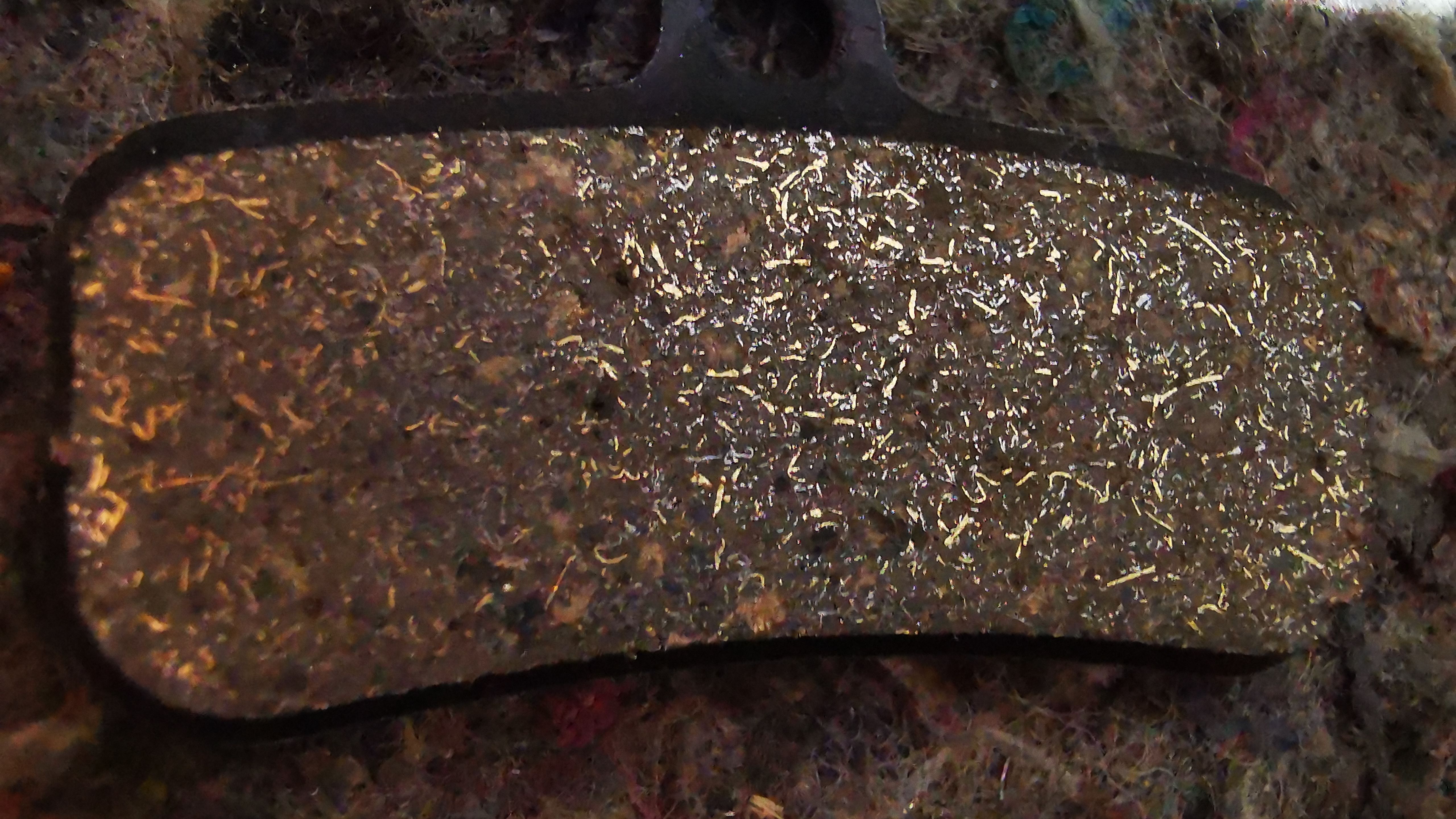

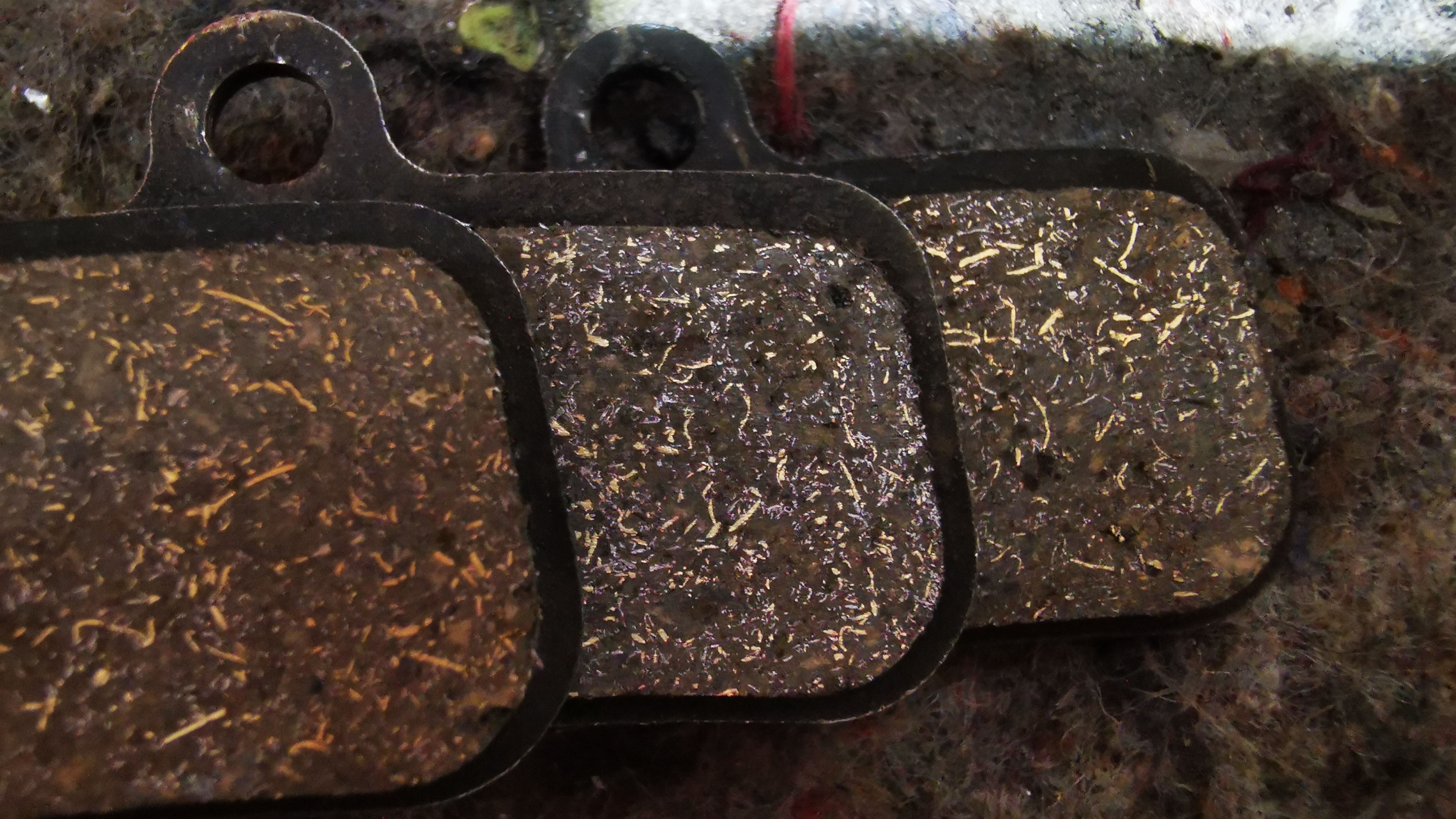

rot, schwarz und violett sehen optisch fast gleich aus
von der Struktur wirkt der violette etwas gröber und poröser (klingt leicht kratziger)
der rote (Advance) hat die feinste Oberfläche, und der schwarze (Standard) liegt dazwischen
auffällig war dass alle drei Belagtypen sehr gut Strom leiten und zwar wesentlich besser als alles was ich bisher getestet hab (außer natürlich Metallbeläge) deshalb denke ich dass sie einen besonders hohen Metallanteil drinnen haben, das sieht man auch gut, und man sieht dann noch viele weiße Einlagerungen

schwarz (links), rot (mittig), violett (rechts)

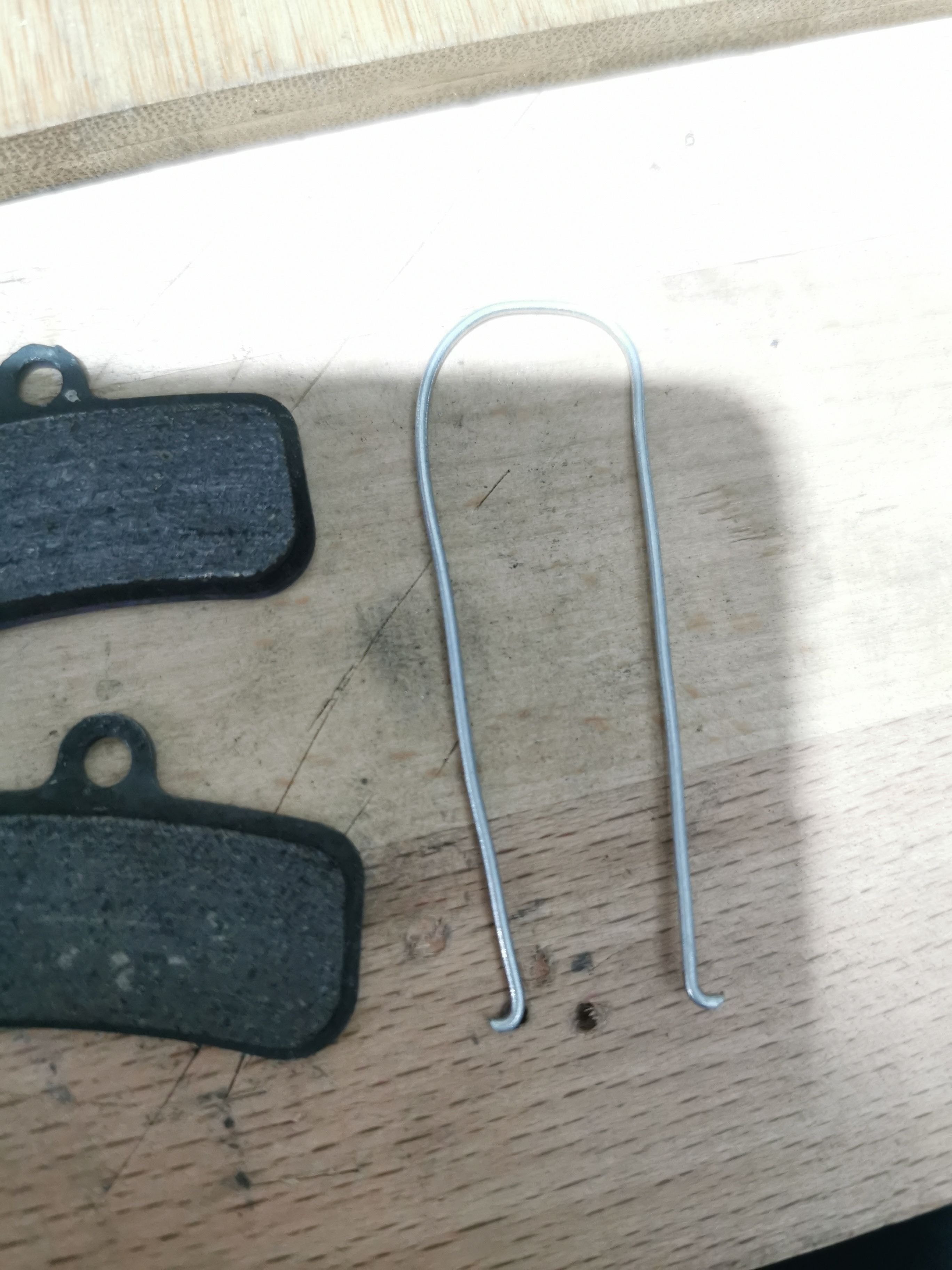

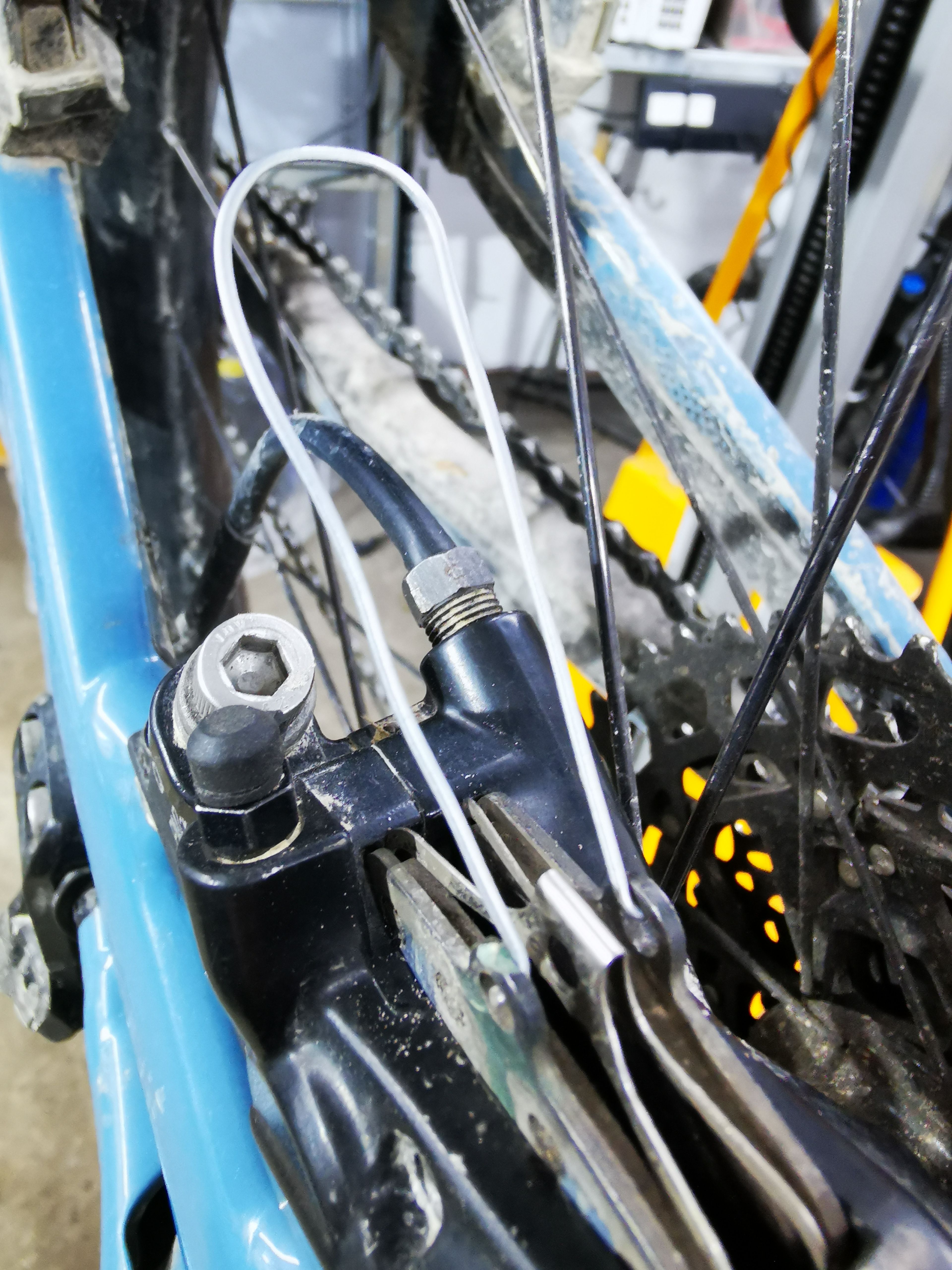

da ich bei meinen Tests häufig die Beläge raus nehme und jeden Belag exakt auf 1/1000 mm abmesse (dieses Jahr bereits 42x) und dabei manchmal beim heraus ziehen die Spange verklemmt oder ein Belag nach unten durch fällt und dann irgendwo zwischen Adapter Bremssattel und Scheibe verschwindet, deshalb verwende ich jetzt ein neues praktisches Supertool für etwas "Patscherte" dabei kann man beide Beläge schön synchron ohne verklemmen heraus ziehen und es fällt kein Belag mehr nach unten raus ;)

1mm Draht so biegen dass etwas Vorspannung nach außen besteht
