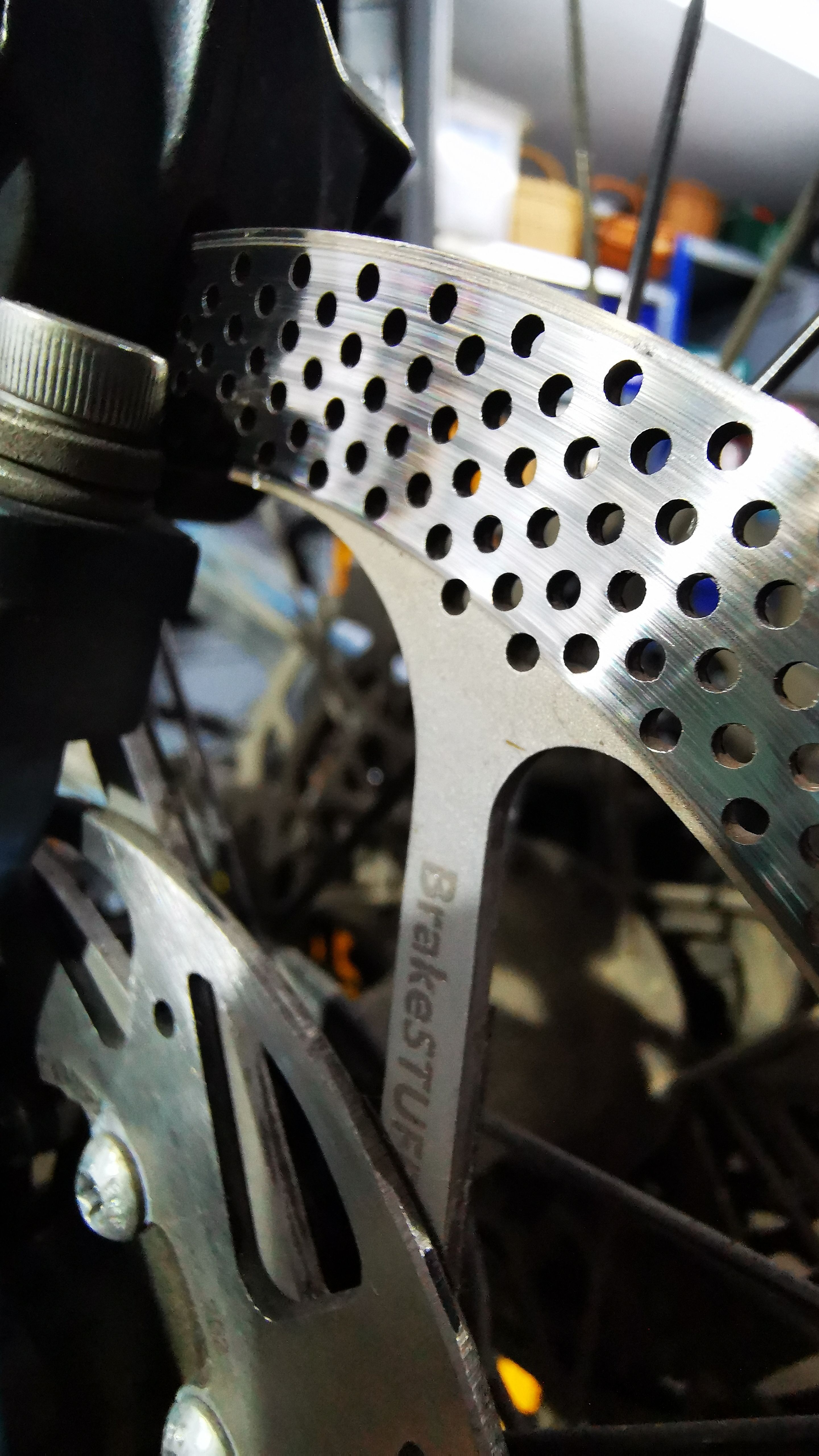

meine hintere BrakeStuff Punch 2,3mm nach 5000Km und ca. 170.000Hm (fast 1 Jahr Bergtoureneinsatz)
