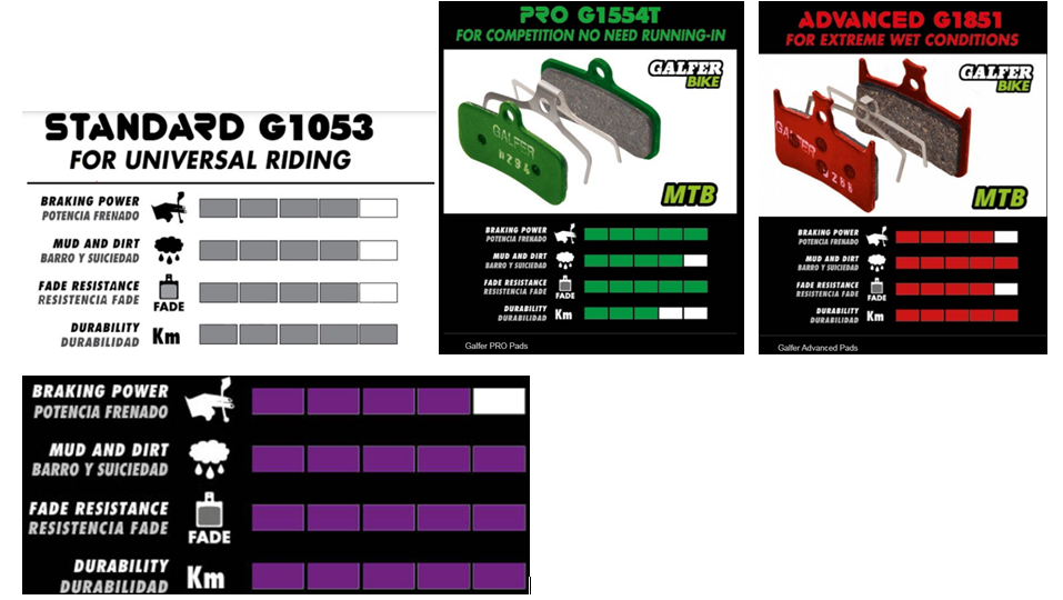

hab mal eine Zusammenstellung der Galfer Beläge gemacht, ich bin bisher nur mit Advanced (rot) und den violetten (E-Bike) gefahren, die violetten sind hitzebeständiger und gröber von der Struktur (klingen etwas rauher) die roten sind ruhiger aber weniger hitzebeständig (für leichtere Fahrer oder weniger steiles Gelände aber locker ausreichend)
die Galfer Wave Bremsscheibe würde ich fürs Gebirge und für schwerere Fahrer nicht empfehlen (hat zu wenig Kühlmasse)

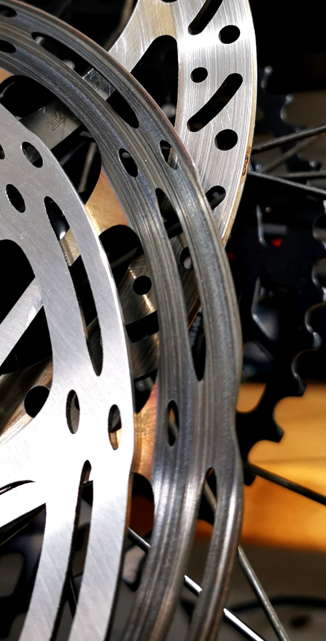

ich war nicht so zufrieden, ich hatte immer starke dunkle Ablagerungsstreifen drauf
hab gerade am Wochenende auch beim neuen Bike meines Bruders andere Scheiben eingebaut, er hatte massive Überhitzungsprobleme damit (er ist aber auch sehr schwer) ich bin relativ bald auf TS HD 203 mm umgestiegen, diese hat einen deutlich massiveren breiteren und auch dickeren Reibring (kühlt besser)

Kurz: ja
Die G2R geht ganz gut mit einer ordentlichen Scheibe.
Meine Centerline sieht genauso aus.
Also zu heiß. Ich wiege 80kg.
