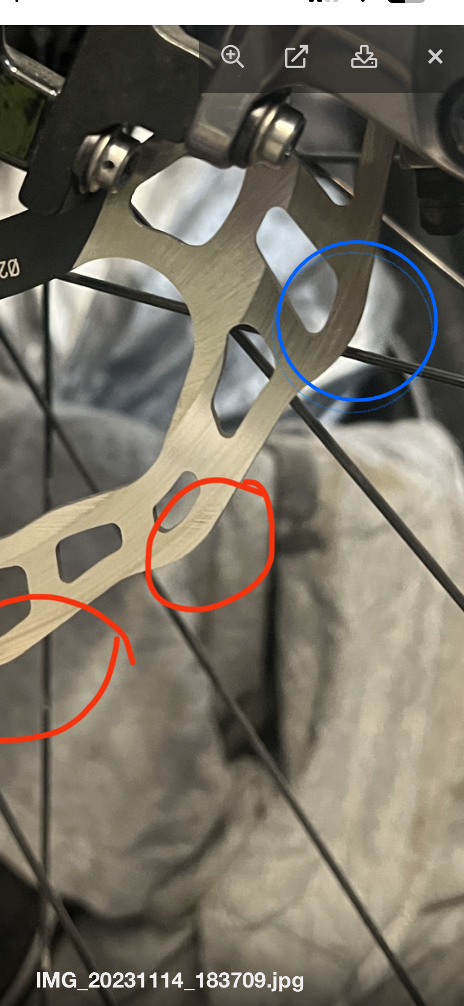

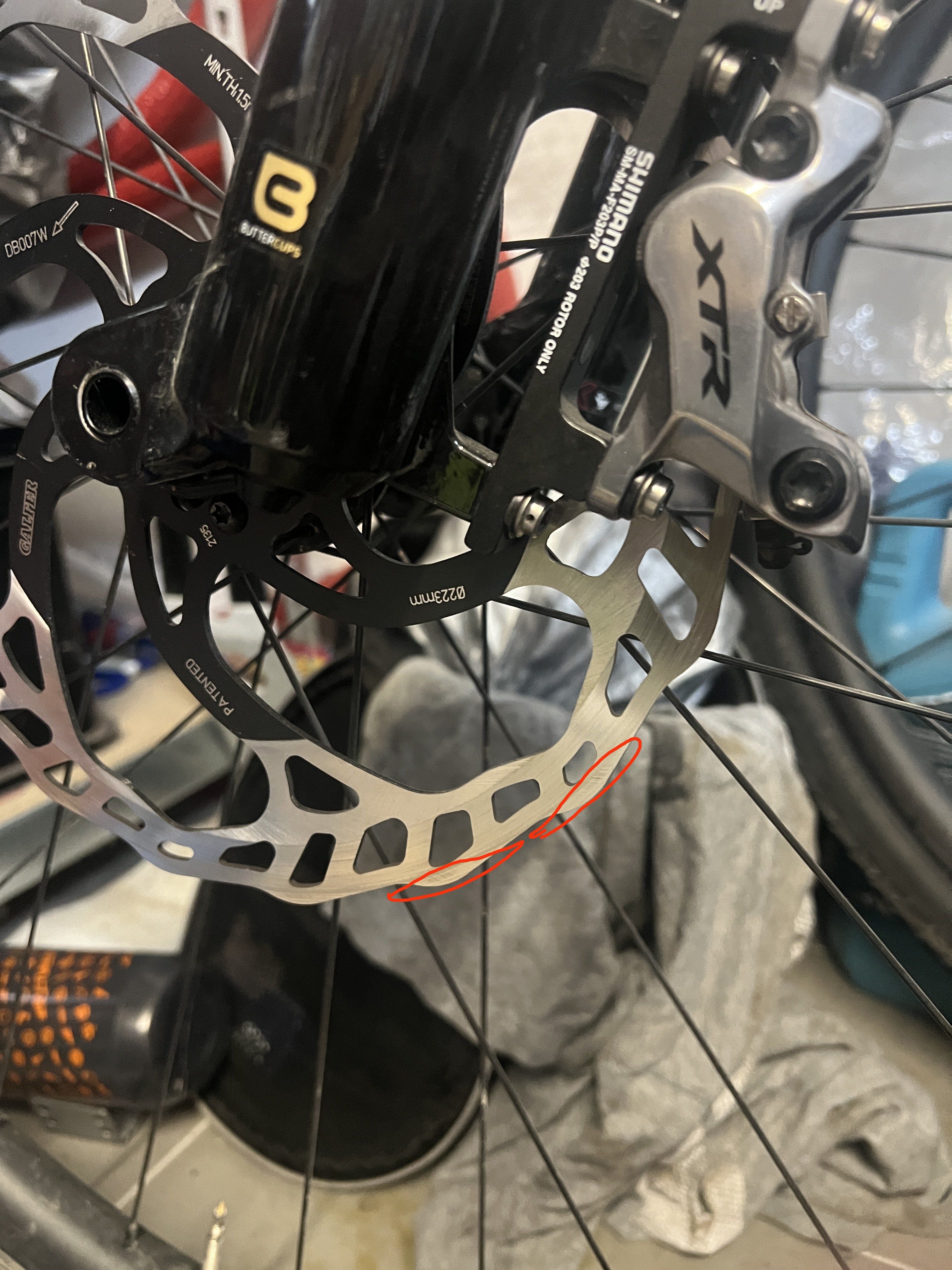

Und warum werden die eingekreisten Partien nicht beaufschlagt?
Ich würde noch einen Millimeter unterlegen.

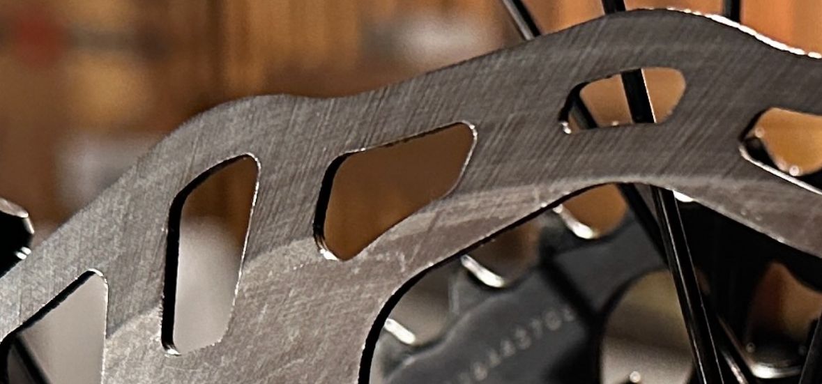

Den dunklen Streifen den du meinst, zeichnet der Belag wegen der wave-Form auf die Scheibe.
Wenn der Sattel so tief sitzen würde, schleift die Scheibe heftigst an der Sattelaussparung.
Die Beläge nutzen die Scheibe auf die ganze Breite nach aussen hin, sieht man auch.
Schau mal auf das erste Foto. Da sieht man das Reibbild auf der Scheibe. Ich finde es Okay. Oder liege ich da falsch?

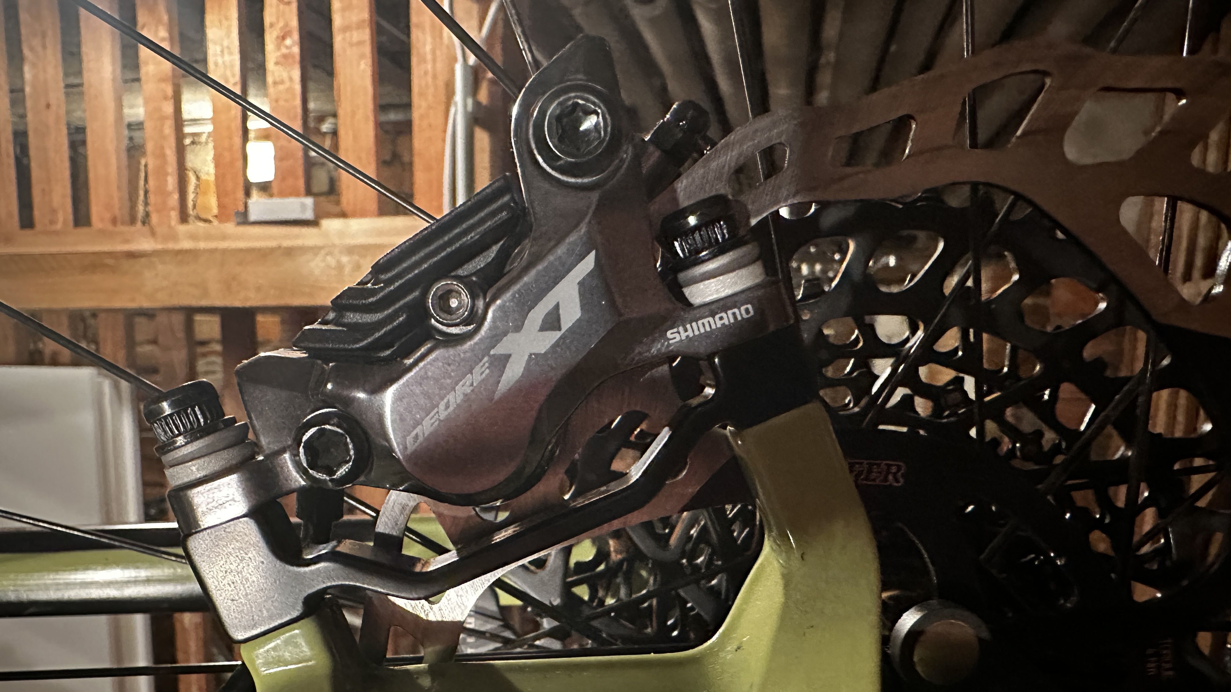

kann man so schlecht sagen weil ich nicht sehe ob der Belag am höchsten Punkt der Welle drüber steht oder bündig steht (der Belag sollte auf keinen Fall drüber stehen)
da mußt halt die Scheibe so drehen dass der höchste Punkt der Welle am Belagkuchen steht und von oben rein schauen ob der Belag mit der Scheibenkante am obersten Wellenpunkt bündig ist
da jetzt eigentlich ein grösserer Adapter drinnen ist als zu erwarten wäre, mußt dir das genau anschauen sonst bildet sich im Belag oben mit der Zeit ein Stegrand
optisch sieht es für mich etwas hoch aus, aber das kann anfangs oft auch täuschen, wenn der Belag oben bündig mit der Welle ist dann passt es schon, es braucht oft auch mal eine richtige Tour bis sich eine richtige Einlaufspur bildet
generell wird der eher schmale Shimanobelag relativ stark in die Löcher rein kippen, das spürt, hört und fühlt man dann tlw. gut (zumindest ich bin da eher sensibel) sehr breite Beläge (z.B. von Magura) gehen eher über die Aussparungen drüber
viel weiter runter geht aber auch nicht, da die obere Wellenkante den 223mm Durchmesser bildet und dann stirnseitig im Scheibenschlitz anstehen würde (die Scheibe schleift dann stirnseitig am Bremssattel)

Vielen Dank für deine ausführliche Erklärung. Da ich den +23 Adapter ohne Spacer verbaut habe komme ich nicht weiter runter. Ich müsste dann den +20mm nehmen und mit Spacer anpassen.
Aber ich schaue morgen erst einmal, wo die Belege stehen.
Irgendwie passt das alles nicht so richtig mit der 223mm Scheibe bei mir. Ich hab schon mal vorsorglich eine 203mm Scheibe von meinen Sohn gesichert :D
Deine Sattel sitz m. M. nach zu weit innen. Der kann gut noch ein Stück weiter nach außen. Es reicht wenn ein kleiner, äußerer Rand der Scheibe nicht beaufschlagt wird. Hauptsache, die Beläge stehen nicht über die Scheibe hinaus.
Dann ist eine Meinung leider
Falsch. Die Scheibe schließt an den großen "Wellen" genau bündig mit den äußern Kante mit dem Belag ab. Wenn der Sattel jetzt weiter nach außen wandert (was du für richtig hältst) liegt der Belag nicht mehr zu 100% auf der Scheibe, bildet außen ne Stufe und das wird früher oder später zu Problemen führen
Edit:
Beachte den blauen Ring. Diese "Welle" geht weiter nach außen und die wird flächig genutzt.
Danke für eure Antworten. Also bei mir sieht das so aus:
Ich schau morgen nochmals ob das im Sattel passt. Heute bin ich kaputt 😩
Mach's einfach wie schon mehrfach geschrieb. Verlass dich bei der Scheibe nicht. (Vor allem nicht, wenn noch nicht viel gebremst wurde)
Schau oben in den Bremssattel rein, Dreh das Hinterrad und schau ob der Äußerste Punkt der Scheibe (Achtung bei der Wave Scheibe , da variiert das natürlich) bündig mit dem Belag abschließt. Die Scheibe darf ein wenig überstehen- aber auf keine fall der Belag.
Wenn die Welle im blauen Ring bis auf einen kleinen Rand flächig beaufschlagt wird, dann ist ja alles in Ordnung.
Nur kommt das im Foto nicht so rüber.
Das ist nicht korrekt und das habe ich auch so nicht geschrieben.
Dem Foto nach sieht das für mich so aus
Ich habe geschrieben
Sei also bitte so gut, und halte dich an das, was ich geschrieben habe.
Edit:
Diese Teile sahen/sehen für mich so aus, als wenn sie nicht beaufschlagt werden, da sie noch Herstellungsspuren, radiale Schleifspuren, aufweisen
Da das aber laut deiner Aussage nicht der Fall ist, passt alles wie es soll.
