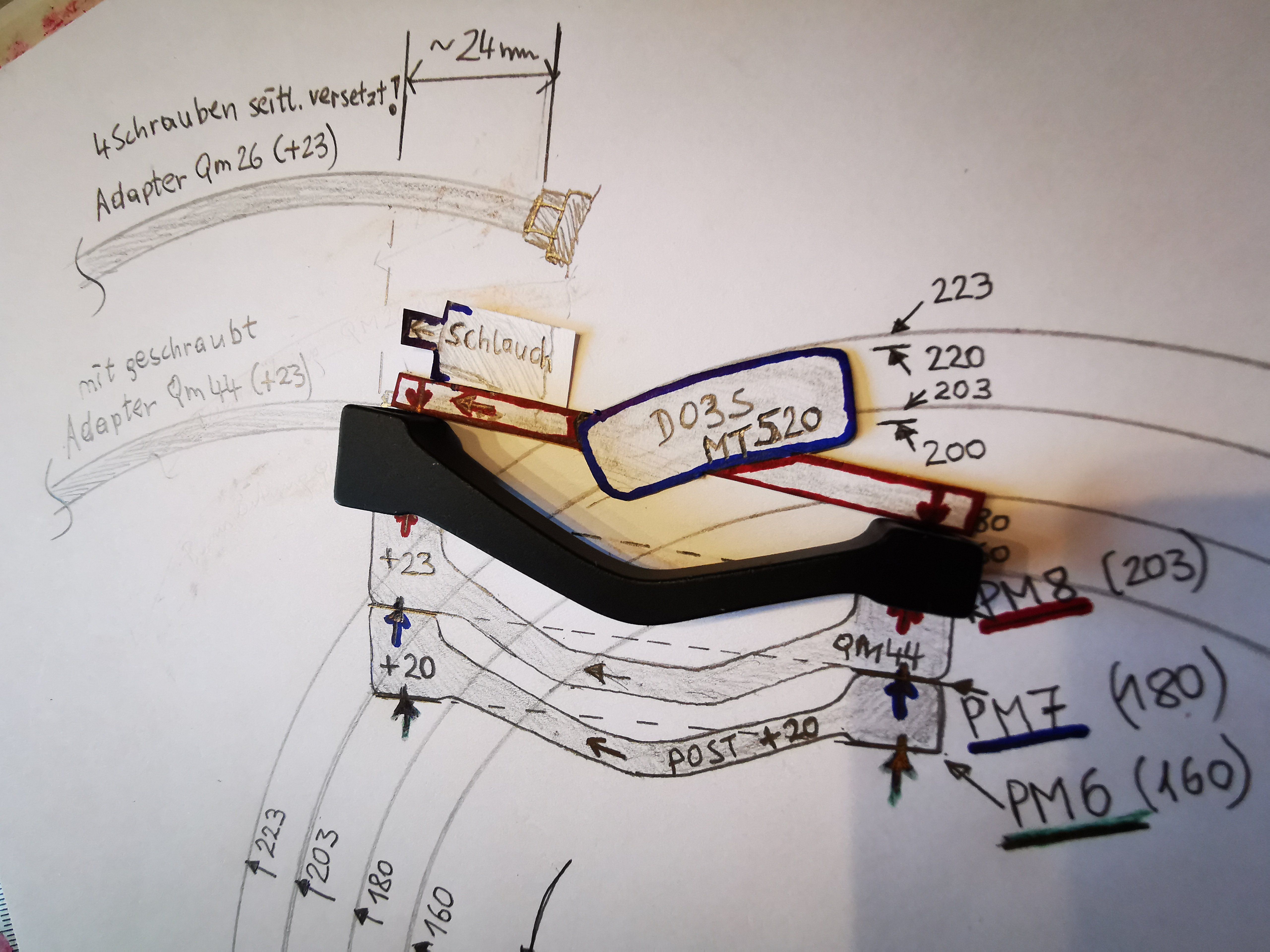

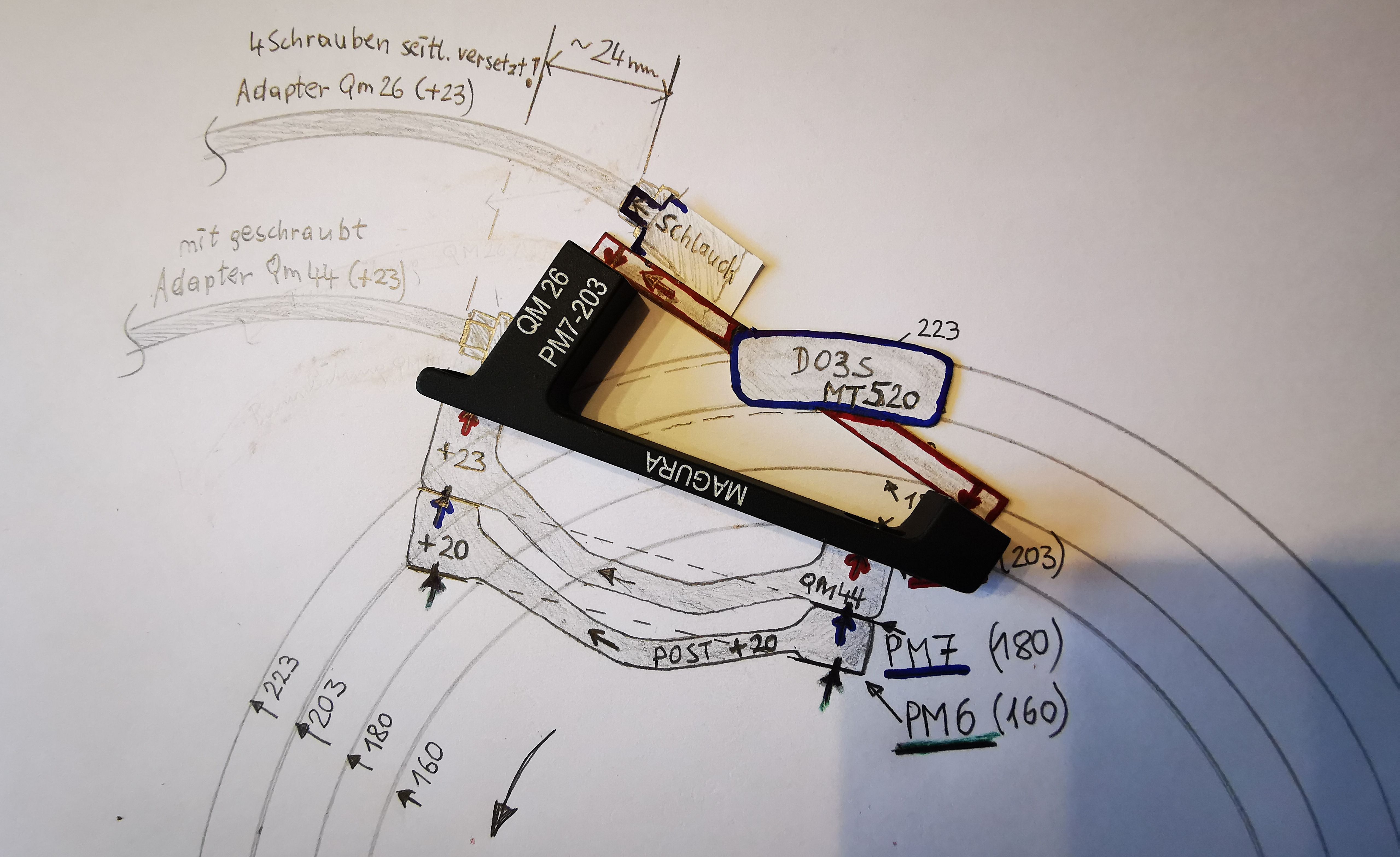

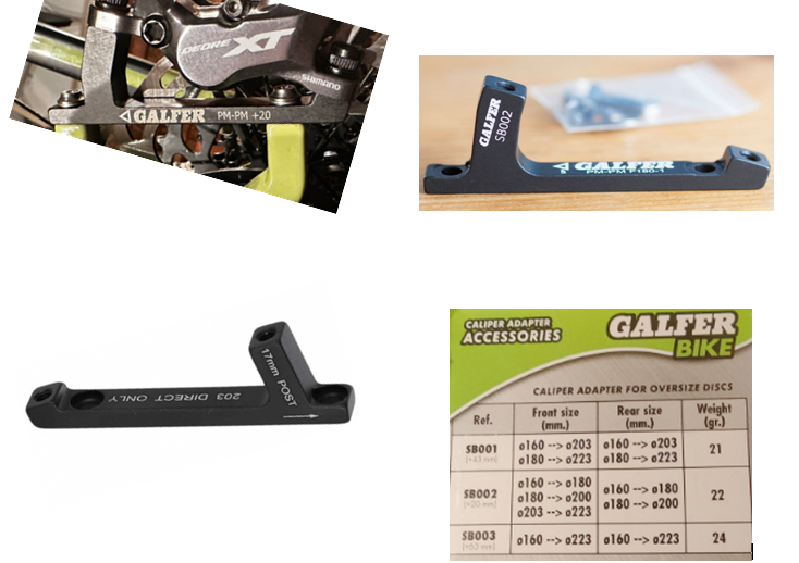

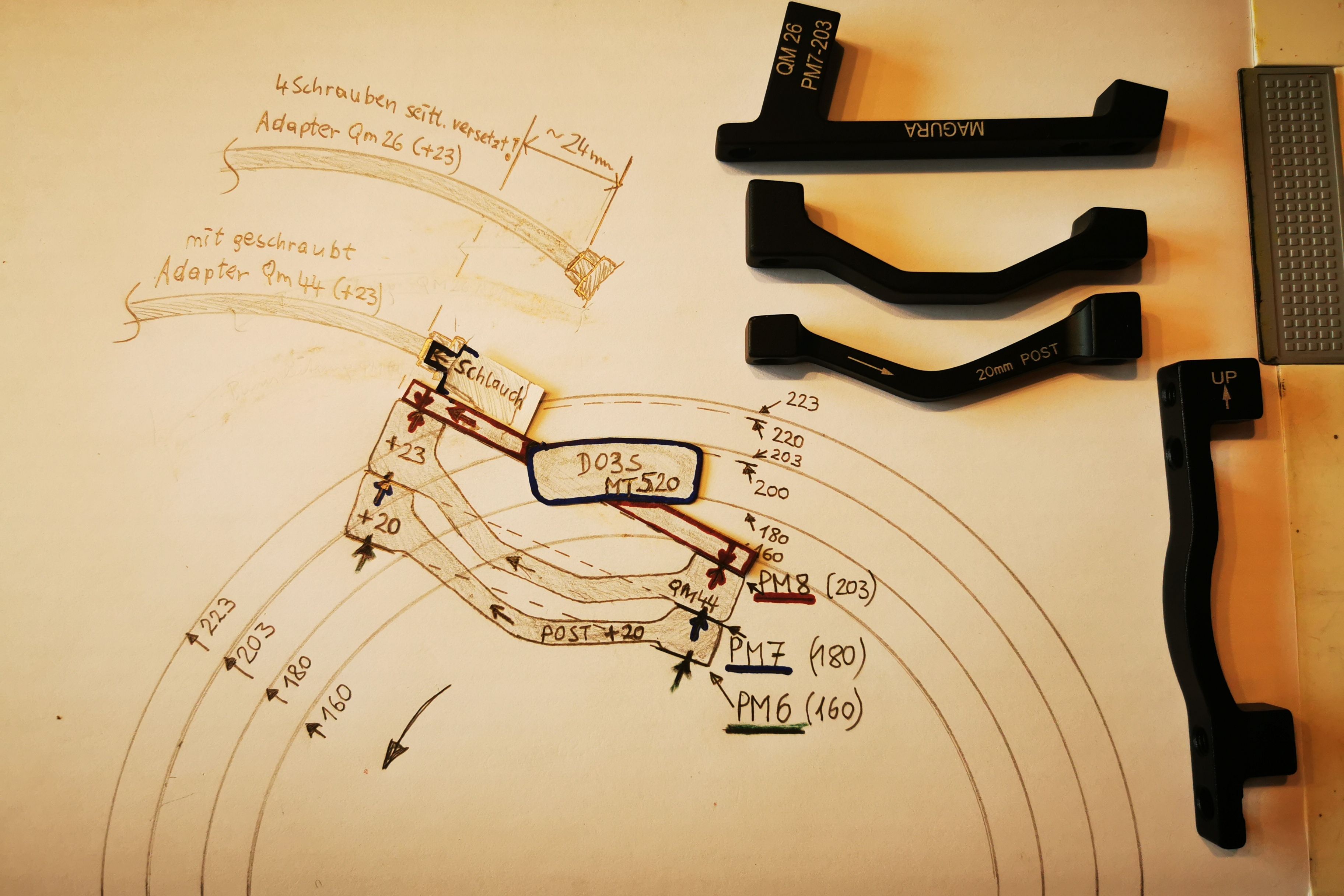

mich interessiert hier mehr der technische Teil der Diskussion, ob es sinnvoll ist wird sich zeigen, ev. geht es ja halbwegs wenn die Steigungen nicht zu lang sind, die optimale Scheibe ist es aber aus meiner Sicht nicht
aber ich bin da immer noch beim grübeln weil der +20mm Adapter eigentlich passen müßte (wenn es überhaupt ein +20 Adapter ist)
lt. meiner Adapterschablone passt ein +23 Adapter nicht bei PM8 mit 223mm Scheibe, ein mit geschraubter +20 Adapter passt exakt lt. Schablone
wenn man Bilder vergleicht, dann sieht der Galfer SB002 (+20mm) anders aus als der verbaute Galfer Adapter, ev. ist hier ein Fehler passiert (falscher Aufdruck) und es ist ein Adapter für 203 auf 220 (wäre dann +17mm) , das würde dann erklären warum man unterlegen muß, eigenartig ist auch dass Galfer den SB002 (+20mm) nur für vorne angibt, alle anderen Adapter werden für vorne und hinten angegeben
ich hab auch mal ein Bild von einem anderen +17mm Adaper hinzu gefügt, der sieht jetzt optisch schon ähnlich hoch aus wie der verbaute angebliche +20mm Adapter (kann aber auch täuschen)
Lg Tirolbiker63
Post +20 (mit geschraubt) passt lt. Schablone (PM8 auf 223mm)
+23 Adapter (separat verschraubt) passt lt. Schablone nicht bei PM8 auf 223mm (Belag sitzt zu hoch)
PS: bei den seperaten +23mm Adaptern muß man beachten dass es eine ca. 24mm längere Bremsleitung benötigt (aber nicht bei +43 Adaptern, hier rückt der Bremssattel in die Richtung zum Schlauch)
verschiedene Adapter (+20,+23,+23 ext. geschraubt,+43 ext. geschraubt)
Lg Tirolbiker63
PS: bei den seperaten +23mm Adaptern muß man bechten dass es eine ca. 24mm längere Bremsleitung benötigt (aber nicht bei +43 Adaptern, hier rückt der Bremssattel in die Richtung zum Schlauch)

Vielen Dank, für dein Feedback! Mich hat es auch gewundert warum das Ding nicht gepasst hat.
Hatte auch schon vermutet mit einem falschen Aufdruck. Morgen werden ja die 2 Shimano Adapter geliefert. Ein +20 und ein +23mm.
Ich werde beide probieren. Bin schon gespannt. Sollte dann der +20mm passen, werde ich mich mit Galfer in Verbindung setzen.

viele Möglichkeiten sehe ich sonst nicht
manchmal werden die Adapter verdreht, der Pfeil muß in Drehrichtung zeigen (bzw. Richtung Bremsschlauch) je nach Bremssattelaufnahmeplazierung kann der Pfeil auch nach unten zeigen
dass die Scheibe grösser ist als 223 ist unwahrscheinlich
manchmal sind auch die Bremssattelaufnahmen ungenau (Reibbild zu hoch oder zu tief) , dann hätte es aber vorher auch nicht gepasst (3mm fehlt es da nie)
Lg Tirolbiker63

Die Geschichte ist schon merkwürdig. Ich kann mir aber nicht vorstellen das die den Aufdruck vertauscht haben.
Dann würde eine ganze Serie falsch bedruckt sein. Aber wer weiß. Nichts ist unmöglich 😀
auf jeden Fall sieht der SB002 (lt Tabelle +20) anders aus als dein Adapter, es kann aber auch nur eine Designänderung sein, die Grösse lässt sich bei Bildern schwer schätzen wenn es nicht viel fehlt
Aber die Geschichte geht noch weiter
Morgen Wissen wir es. Ich werde natürlich berichten welcher Adapter nun gepasst hat.

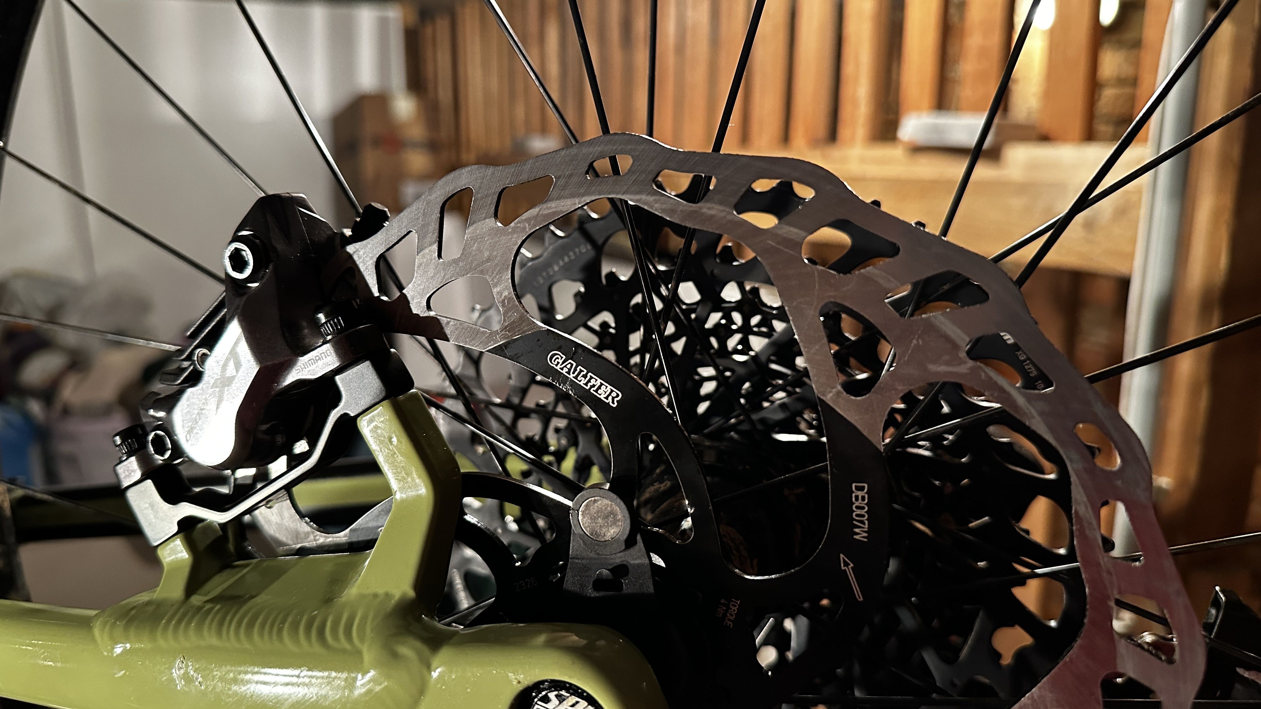

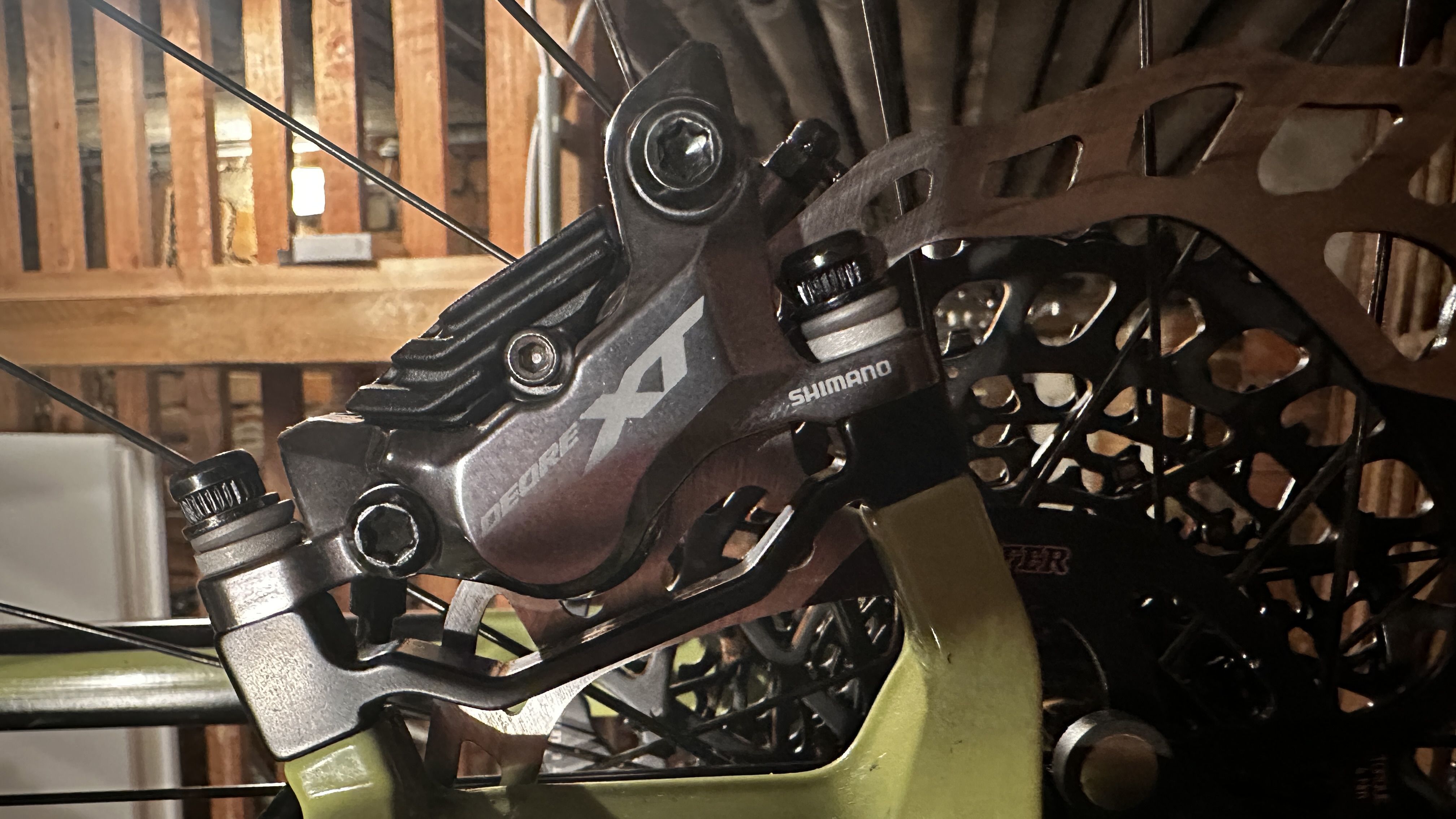

Wie versprochen heute das Ergebnis. Jetzt kommt es.
Der +20mm Adapter hat nicht gepasst, nur wenn ich wieder Scheiben untergelegt hätte.
Ich musste den + 23mm nutzen. Diesen aber ohne Scheiben. Anbei ein Foto wie das ganze jetzt aussieht. Was meint Ihr zu Auflage der Klötzer? Ist das so in Ordnung? s. Bild
Ich seh da nix, muss ich auch nicht. Wenn du oben einen minimalen Rand hast und unten nicht auf den Stegen bremst, passt es ja.
Schau mal auf das Foto. Da sieht man das Reibbild auf der Scheibe. Ich finde es Okay. Oder liege ich da falsch?
Das siehst doch, wenn Du in den Bremssattel rein schaust. Die ausenkannte Bremsscheibe sollte mit der oberen Kante vom Bremsbelag bündig abschließen.
Wenn ich das so mit meinen Scheiben vergleiche, würde ich sagen, dass es bei dir fast n bissl weit außen sitzt, was zur Folge haben könnten, dass der Belag nicht komplett genutzt wird
Deine Sattel sitz m. M. nach zu weit innen. Der kann gut noch ein Stück weiter nach außen. Es reicht wenn ein kleiner, äußerer Rand der Scheibe nicht beaufschlagt wird. Hauptsache, die Beläge stehen nicht über die Scheibe hinaus.
