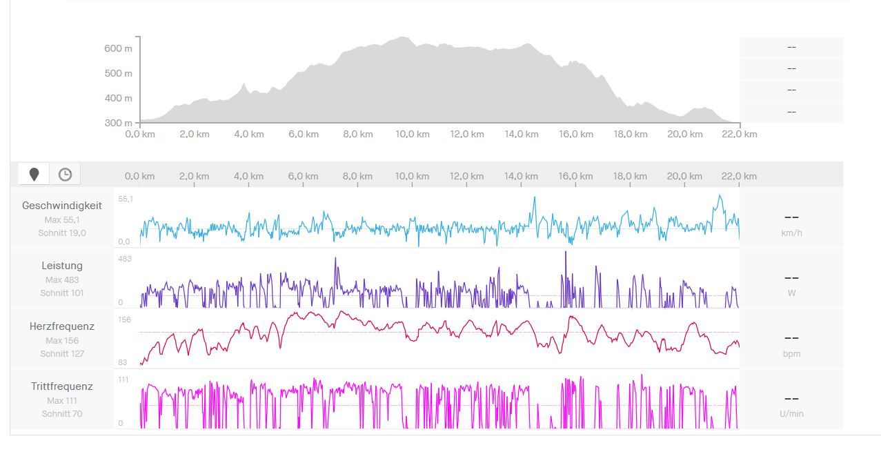

Ich stelle fest dass die meisten Ebike-Fahrer, ob Mountainbiker oder nicht, eher gemächliche Trittfrequenz fahren, gerade an den starken Steigungen. Ist ja auch logisch, weil das eher ältere und schwerere Leute sind, die nicht so fit sind. Das ist halt die größere Belastung für den Motor, als der vermeintlich "harte MTB-Einsatz" womit vermutlich ruppige Trails bergab gemeint sind. Das geht bei unsauberer Fahrweise vielleicht auf die Lager wenn man of mit dem Pedal hängen bleibt, aber sonst muss der Motor dabei ja nichts leisten.
:hushedface: Kann ich aus eigener Sicht nicht bestätigen... 🤔
Auschnitt aus meiner heutigen Tour, kurz aber knackig. 22 km und gut 500 hm.
Durchschnittliche Kadenz: 73 rpm
- ECO ⚡+❤: 75 rpm
- TRAIL ⚡+❤: 71 rpm
Maximum Kadenz: 111 rpm
- ECO ⚡+❤: 102 rpm (09:37:43 - km 6,40)
- TRAIL ⚡+❤: 111 rpm (10:08:33 - km 15,64
Gruß
