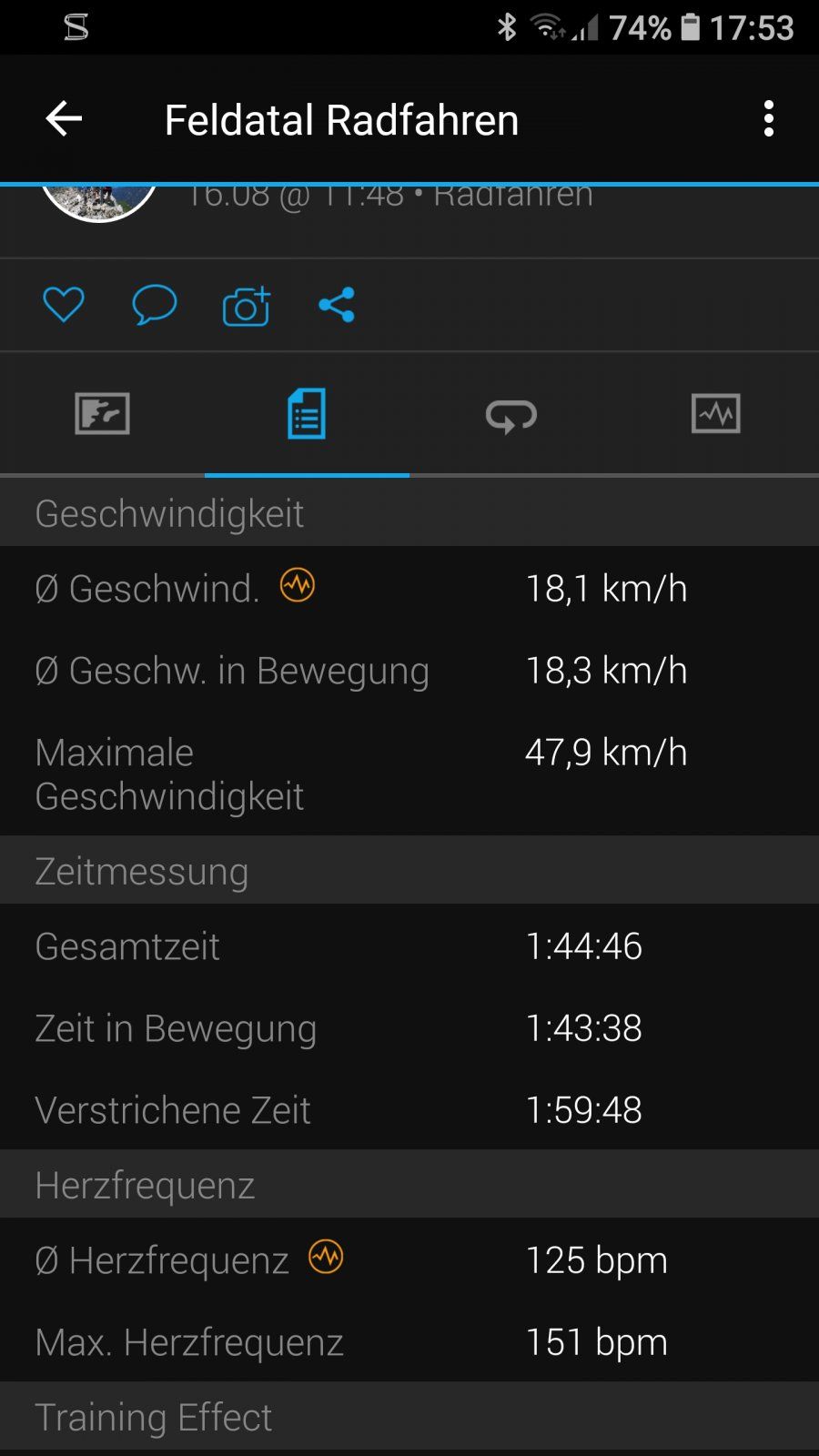

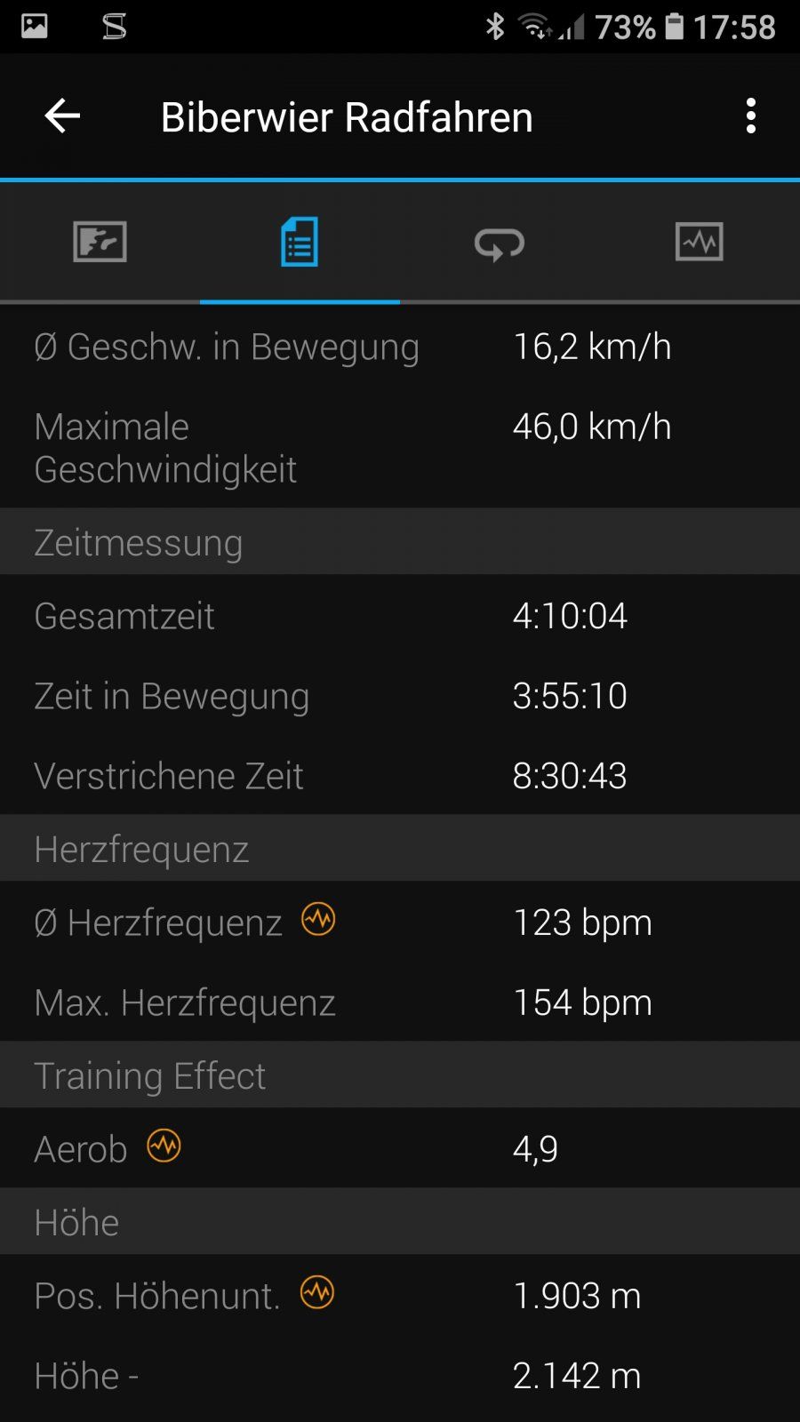

War bisher genau 1 neuer Motor, ja. Ging damals relativ schnell, Lieferbarkeit war gegeben. Das sieht derzeit deutlich schlechter aus und ist auch das, was mich echt ärgert (zusätzlich zum ganz grundsätzlichen Versagen von Brose). Zu Deiner zweiten Frage: Ich fahre Fahrrad. Circa zwei Mal die Woche die typisch mitteldeutschen Trails, hier im Taunus rund um den Feldberg. Rad wird nicht geschont, aber gut gepflegt. Hab gerade auf bessere Bremsen und besseres Fahrwerk umgebaut.
