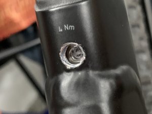

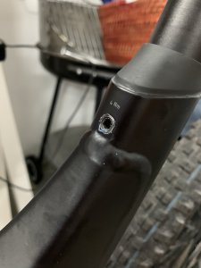

Hab das nächste Problem, hab gemerkt das der Sattel etwas locker ist, hab dann die Stütze wieder versucht rein zuschrauben, jetzt hat anscheinend das Gewinde den Geist aufgegeben, obwohl ich es nur mit den 4 NM angezogen habe, jetzt kotze ich im Strahl, hab nämlich auch die Verpackung nicht mehr

Ein Fachmann könnte vielleicht aufbohren und einen Gewindesatz mit einem M4(?) Innengewinde reindrehen.
Ich weiß aber nicht, ob die Wandstärke ausreicht und ob das bei Alu möglich ist.
Oder man lässt das Loch zuschweißen, verschleift sauber, bohrt ein neues Loch und schneidet ein neues Gewinde rein.

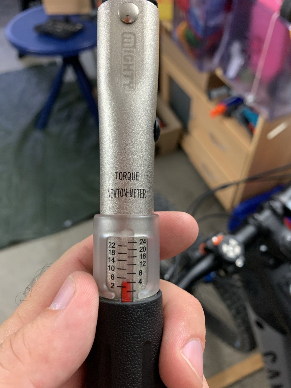

Nee waren echt nur 4 NM, mache das echt immer langsam mit Gefühl
Ich habe alle Schrauben mit dem mitgelieferten Drehmomentschlüssel angezogen. Falls ich überdrehe, wäre die auf die Schraube wirkende Kraft bedeutend weniger, als bei deinem Profi-Drehmoment schlüssel.

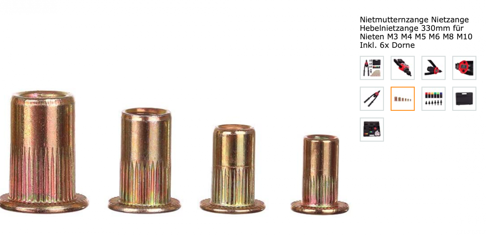

du kannst nur das Gewinde nachschneiden und eine größere schraube verwenden oder dies (bild)?
