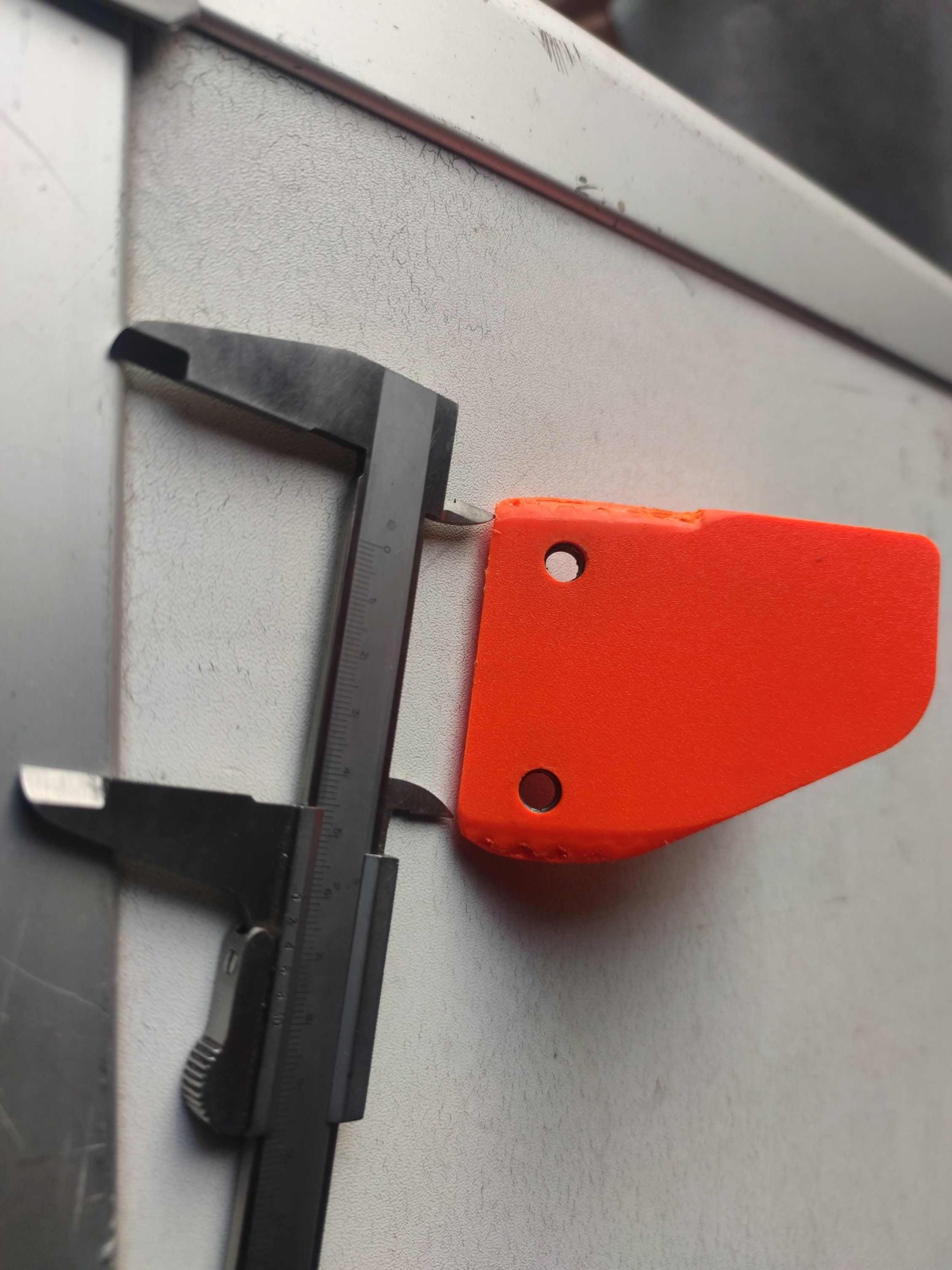

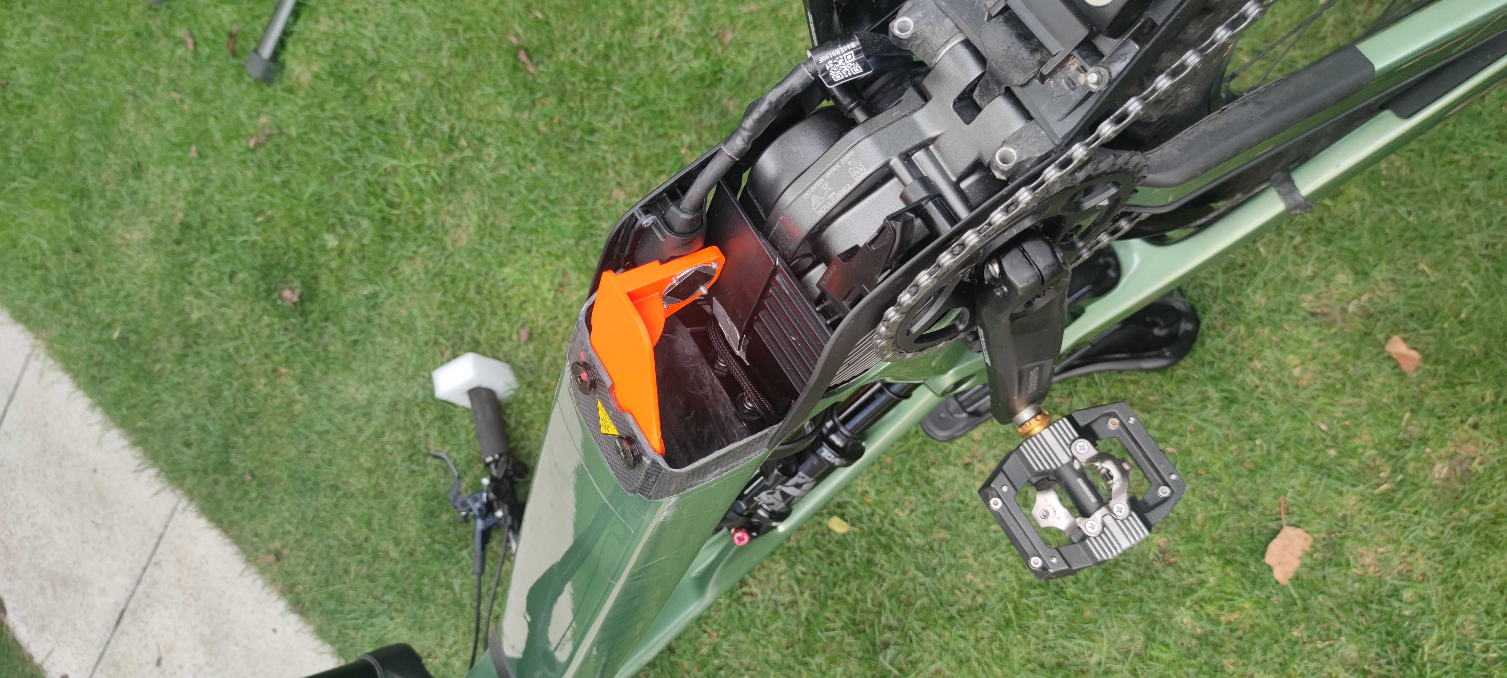

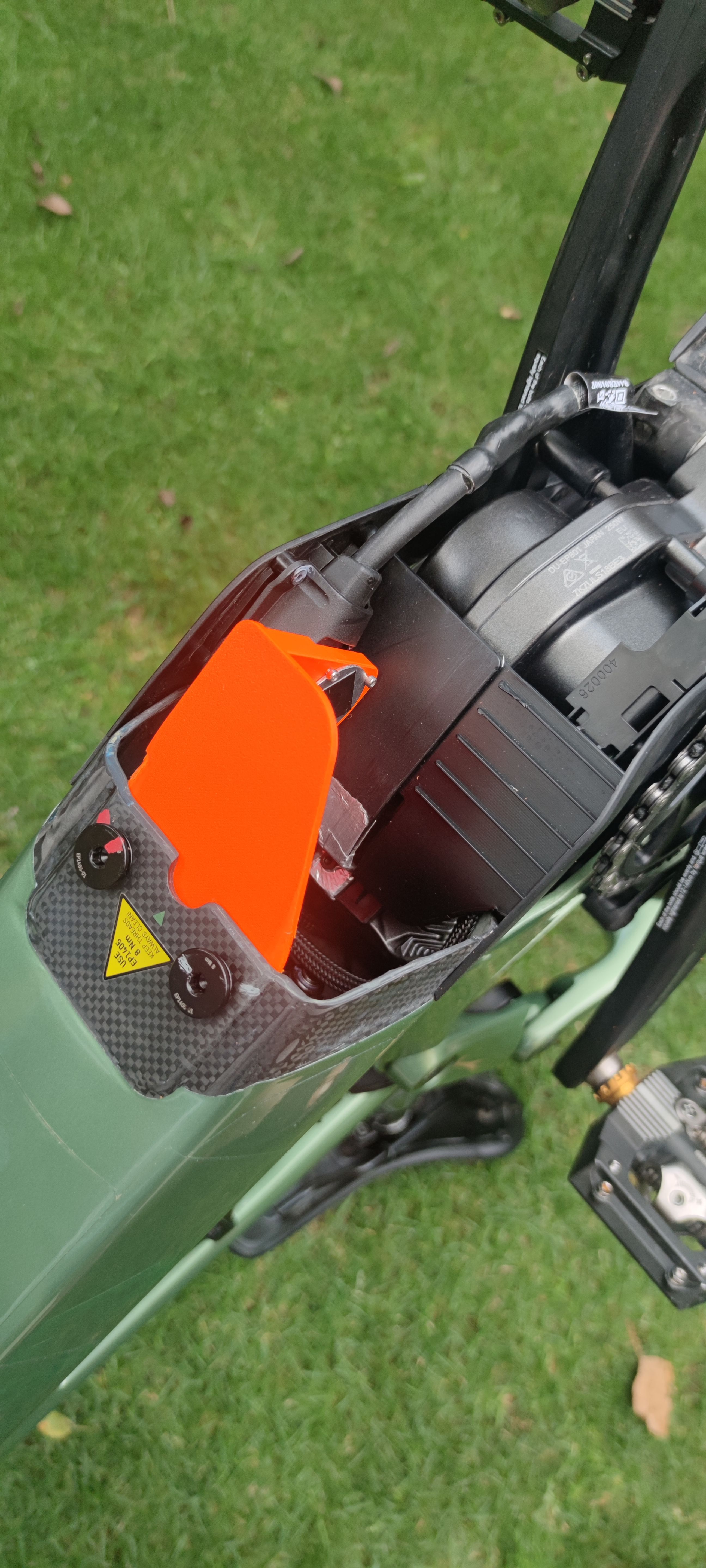

Nettes Teil auf eBay Kleinanzeigen entdeckt......
Passt mit bisschen Nacharbeit.... jetzt kann man ohne Akku fahren und transportieren.
https://www.kleinanzeigen.de/s-anze...alterung-ohne-akku-fahren/2487436010-217-7482

Frage eines (noch) Unwissenden....
( ich hatte den Akku noch nicht draussen)
Wofür sollte man
z.B . zum Transport
dieses Teil einsetzten, wenn der Akku draussen ist...?
Um das Kabel zu fixieren...?

Super Tipp! Habe das Teil gerade gekauft. 😊
Du musst es nacharbeiten...es ist ein wenig zu breit und braucht Radius in die Kanten ....so wie das Bild unten....in CF Rahmen ist da ein kleiner Absatz. Ohne Nacharbeit kannst vielleicht das Carbon beschädigen wenn du die Schrauben anziehst....Ich habe schon den Verkäufer kontaktiert und ihm das Problem geschildert...er will's anpacken und es modifizieren...
Aber sonst ist das Teil 1A für $$$.. Stecker hält zuverlässig und ist abgedichtet mit Tape...
