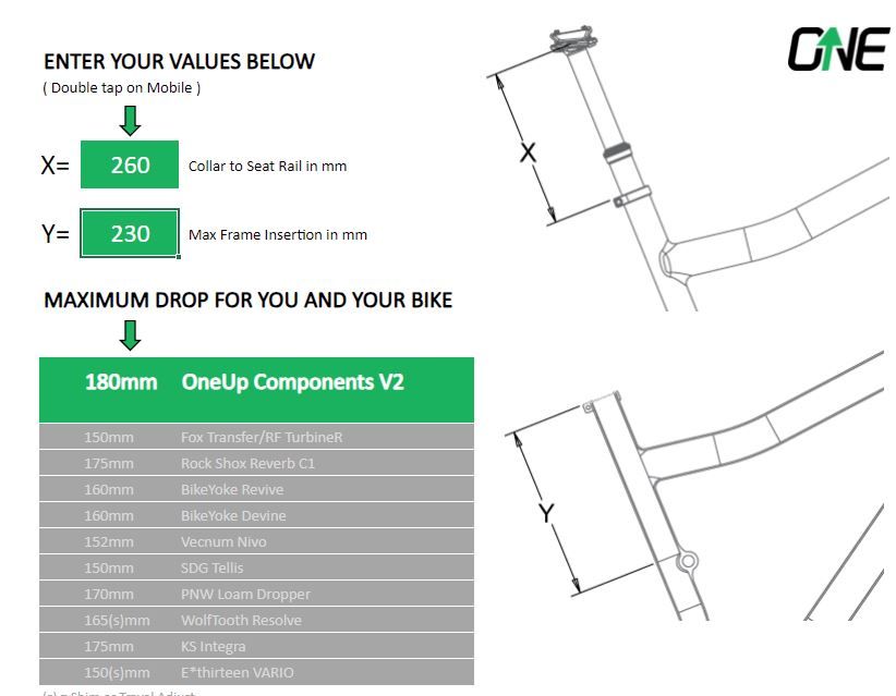

So hab jetzt meine OneUp 180mm Dropper dran gehalten. Bei meiner Sitzposition 260mm (Sattelaufnahme mitte) und 230mm (L) bis zu Hülse geht eigentlich nur die OneUp 180mm. Dies bestätigt auch OneUp Seite ... sehe Bild
