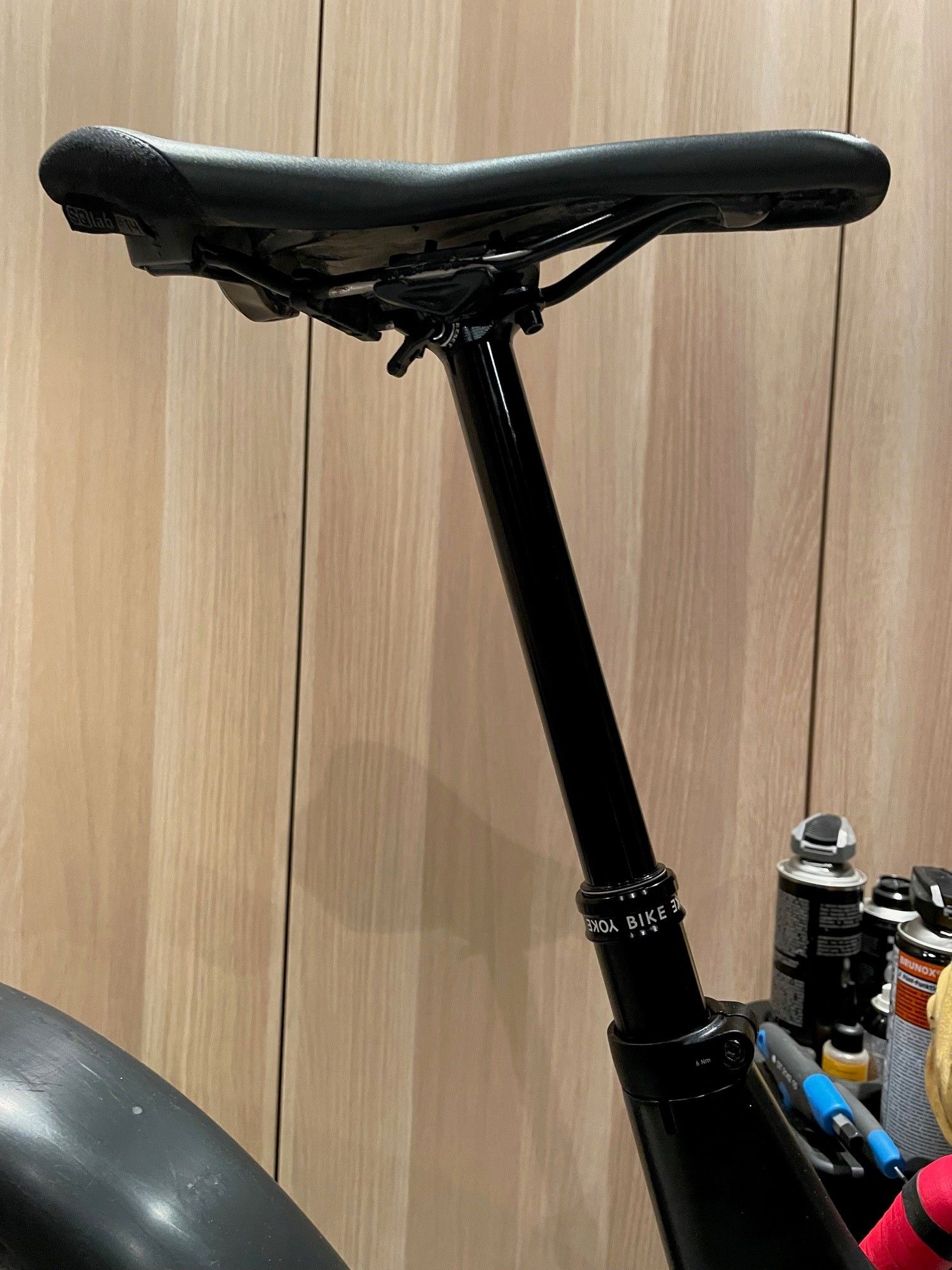

Hallo zusammen,
vom Weihnachtsmann gebracht und direkt verbaut. 15mm mehr Hub, das ist doch was Feines.
Zur Info: Die bei Canyon angegebene maximale Einstecktiefe von 240mm bezieht sich auf das dicke Ende der Sattelstütze, die Mimik zum Einhaken des Zuges kommt noch on top. Die originale Sattelstütze mit 170mm Hub (Größe L) lässt sich komplett versenken.
Vielleicht hilft das dem ein oder anderen Bastelwilligen.
Beste Grüße,
KalleAnka
PS: Ich kann mich nicht erinnern, jemals eine Sattelstütze mit intern verlegtem Zug so einfach gewechselt zu haben. Hebel abschrauben, Sattelstütze langsam rausziehen und die Zughülle oben am Vorbau vorsichtig hinterher stopfen, fertig. Kein Akku raus, oder sonst was. Perfekt.
