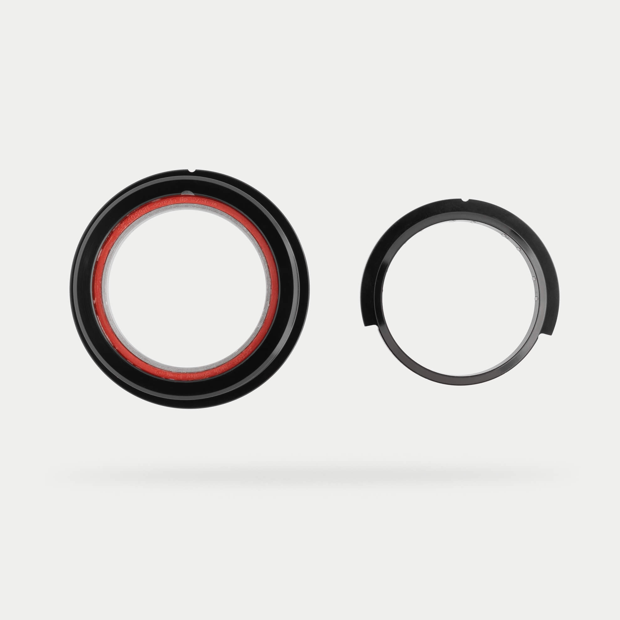

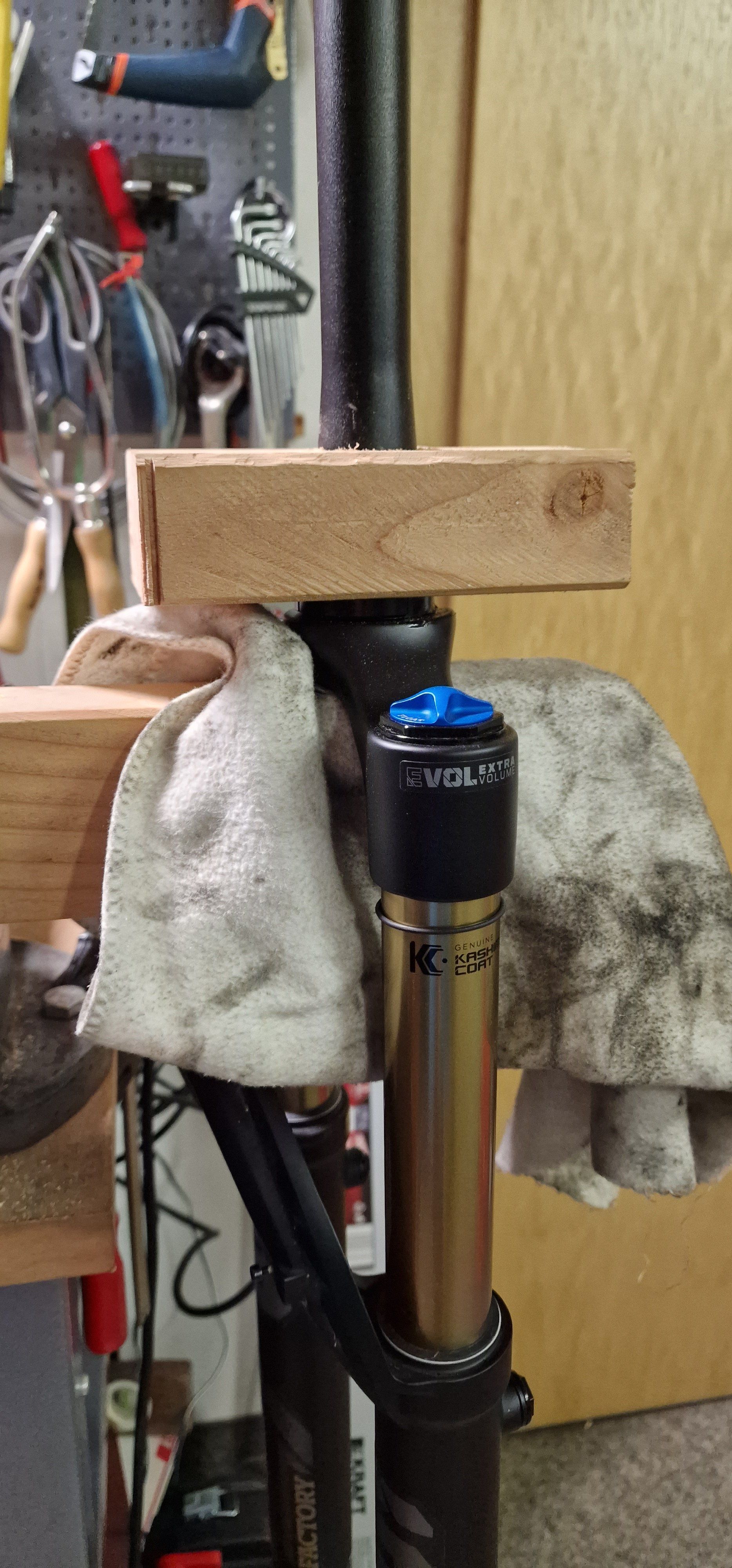

Ich würde einen neuen Konus bei Acros bestellen, ist ja nicht so teuer.
Die Dinger haben ja mittlerweile eine Dichtung und da geh ich lieber auf Nummer sicher und nehme immer einen Neuen.
Dann mit einem Rohr, ich nehme ein Kunstoffrohr aus dem Baumarkt, aufschlagen, Kralle einschlagen und gut.
Hat eigentlich SRAM so an der alten Gabel "gewerkt"? Sie ja schon ramponiert und verbogen aus.
Das funktioniert nicht mit Baumarktrohr - habe ich versucht. Mit Birzman-Aufschläger hat es heute geknackt. Um dies beim neuen Konus zu vermeiden - und nur um den geht es hier und der hat auch keine Dichtung - werde ich ihn zuvor auf die heiße Herdplatte legen, was mir zudem von Acros empfohlen wurde.
Ich hatte bisher nie Schwierigkeiten mit Konen, dieses Problem ist nur beim Blocklock vorhanden.
Klar geht das, habe ich 4x dieses und letztes Jahr gemacht
Ich meine den Konus rechts. Wenn das bei dir hinhaut, Glückwunsch. Bei KalleAnka und mir bedarf es viel Kraft.
Wie ich jetzt den Gabelkonus runter und wieder drauf bekomme, scheint in meiner Verantwortung zu liegen. Die Kralle kann ich wohl eher neu kaufen und kürzen muss ich den Gabelschafft auch wieder selbst.
Zum Gabelkonus: Ich würde es als willkommene Chance sehen, auf 150° umzustellen. 😉
Dann entfällt das leidige "Runtermurksen", was bei mir aber einigermaßen gut mit dem Birzmann-Tool ging.
Zum Aufschlagen habe ich aus einem massiven Holzstück mit einem Lochsägenaufsatz beidseitig ein passendes Loch ausgeschnitten und dann unter ständigem Drehen zu dem Punkt wo es am nötigsten ist, den großen Hammer geschwungen. Das hat tadellos funktioniert.
Die Kunststoffrohrlösung hingegen hatte es gnadenlos zerlegt...
Das mit der Kralle ist schon irgendwie unverschämt, dass keine neue mitgeliefert wurde. Aber wie von Dörti Härri bereits vorgeschlagen, sollte nach unten durchdrücken gut funktionieren. Hilfreich ist hierbei ein Stück Gewindestange in ausreichender Länge. Natürlich gehen im oberen Bereich vom draufschlagen ein paar Gewindegänge hops.
Aber wo man hobelt...
